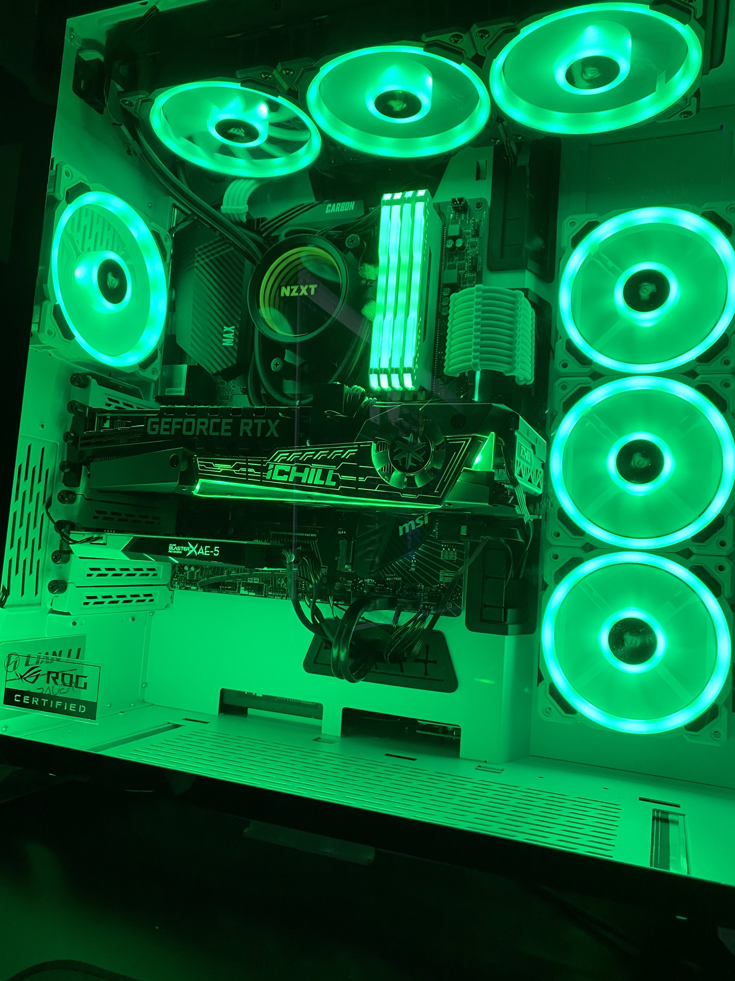

Habe am Samstag meinen Ryzen 9 5900X (vorher R5 2600X) eingebaut und war erstmal von den Temperaturen geschockt. Hab ihn erstmal nur @ Stock getestet. Im Idle hatte er zwischen 50-60 Grad. Beim spielen ging es bis auf 80 Grad rauf.
Hab dann meine 7 Lüfter angepasst, die 360er Kraken AiO Lüfterdrehzahl ein wenig erhöht und nur sieht es gut aus.
Übertaktet auf 4.5 GHz
Im Idle 55-65 Grad, beim zocken bis max 80 Grad,
andere haben ähnliche Temperaturen, bin zufrieden, was eine Hammer CPU :love: :hammer_alt:

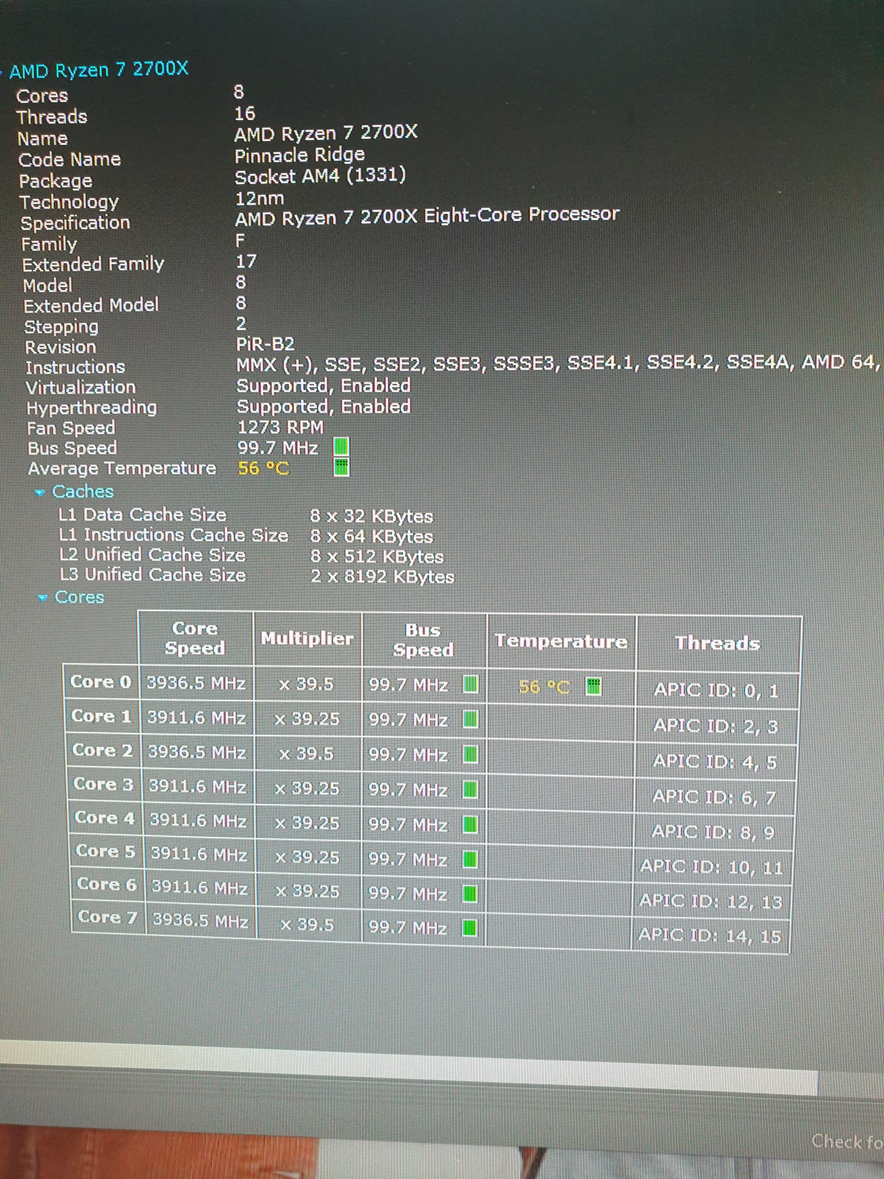

Moin Leute ich bin gerade bei Speccy rein und wollte einfach mal alles abchecken, und sehe bei core 1-7 keine Temperatur, habe ein Bild hinzugefügt bin der meinung hinter jedem core stand die Temperatur lg
Was für ein Mainboard kommt zum Einsatz? Aktuellste BIOS bzw. UEFI Version installiert? Aktuellste Version von Speccy am laufen?
Wenn ich das richtig sehe, ist die aktuellste Version von Speccy gut 3 Jahre alt. Probier mal ein anderes Programm, wie z.B. HWInfo
Reaktionen: Darklordx und Thorque

Gibt es überhaupt für jeden Core eine Temperatur?
Ich hab hier nur
Code:
k10temp-pci-00c3
Adapter: PCI adapter
Tctl:         +53.0°C
Tdie:         +43.0°C
auch ein 2700X.

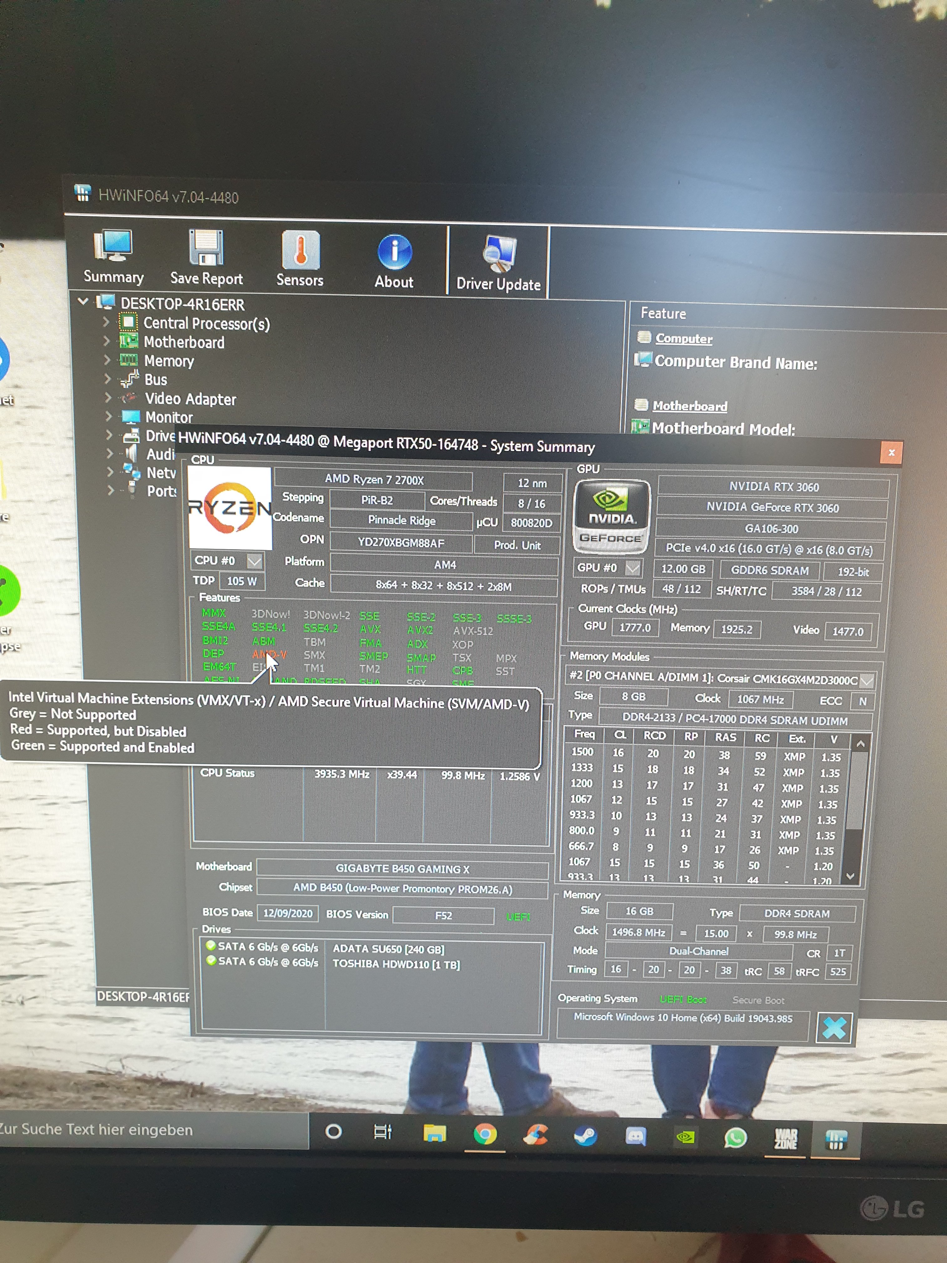

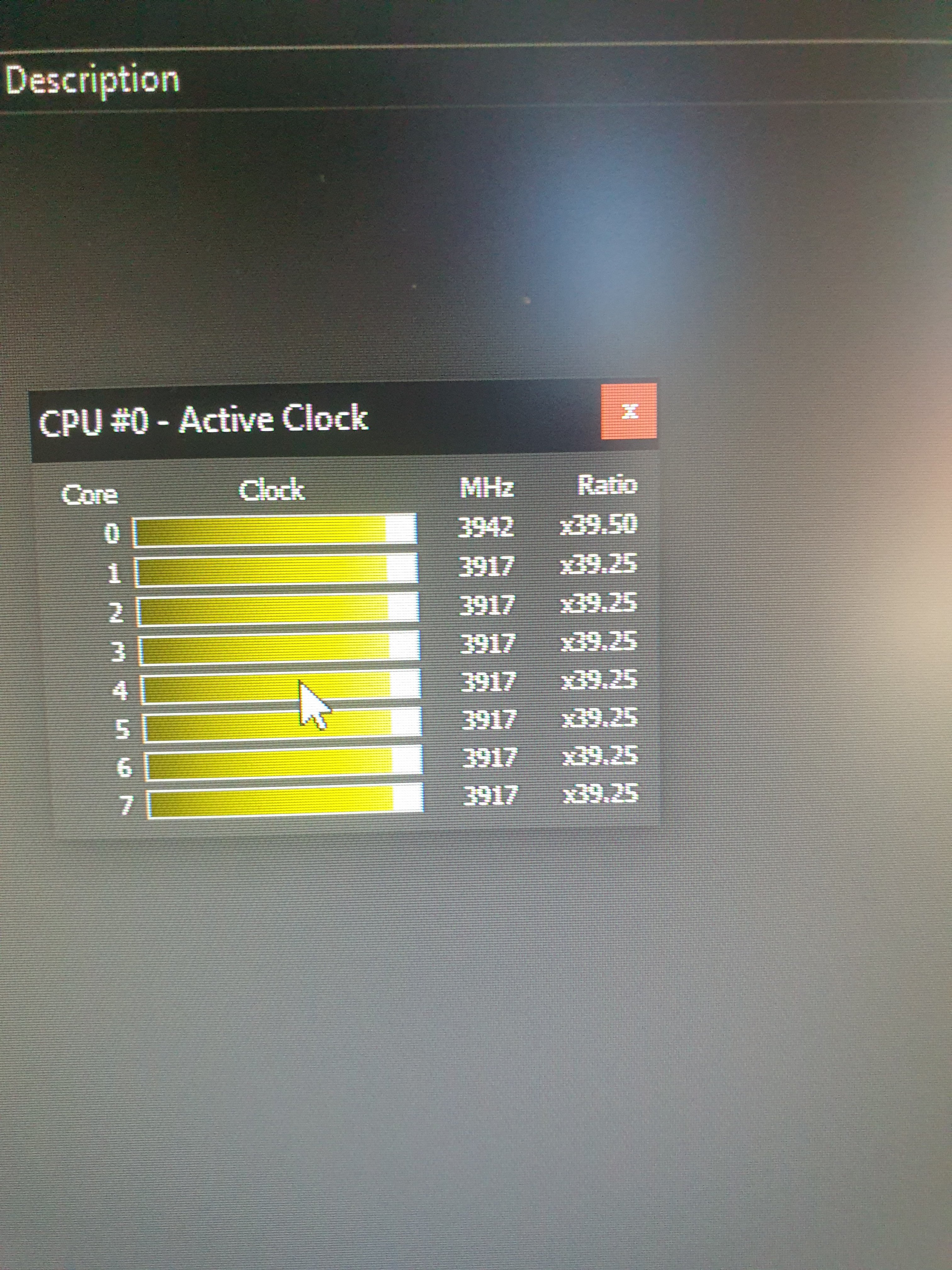

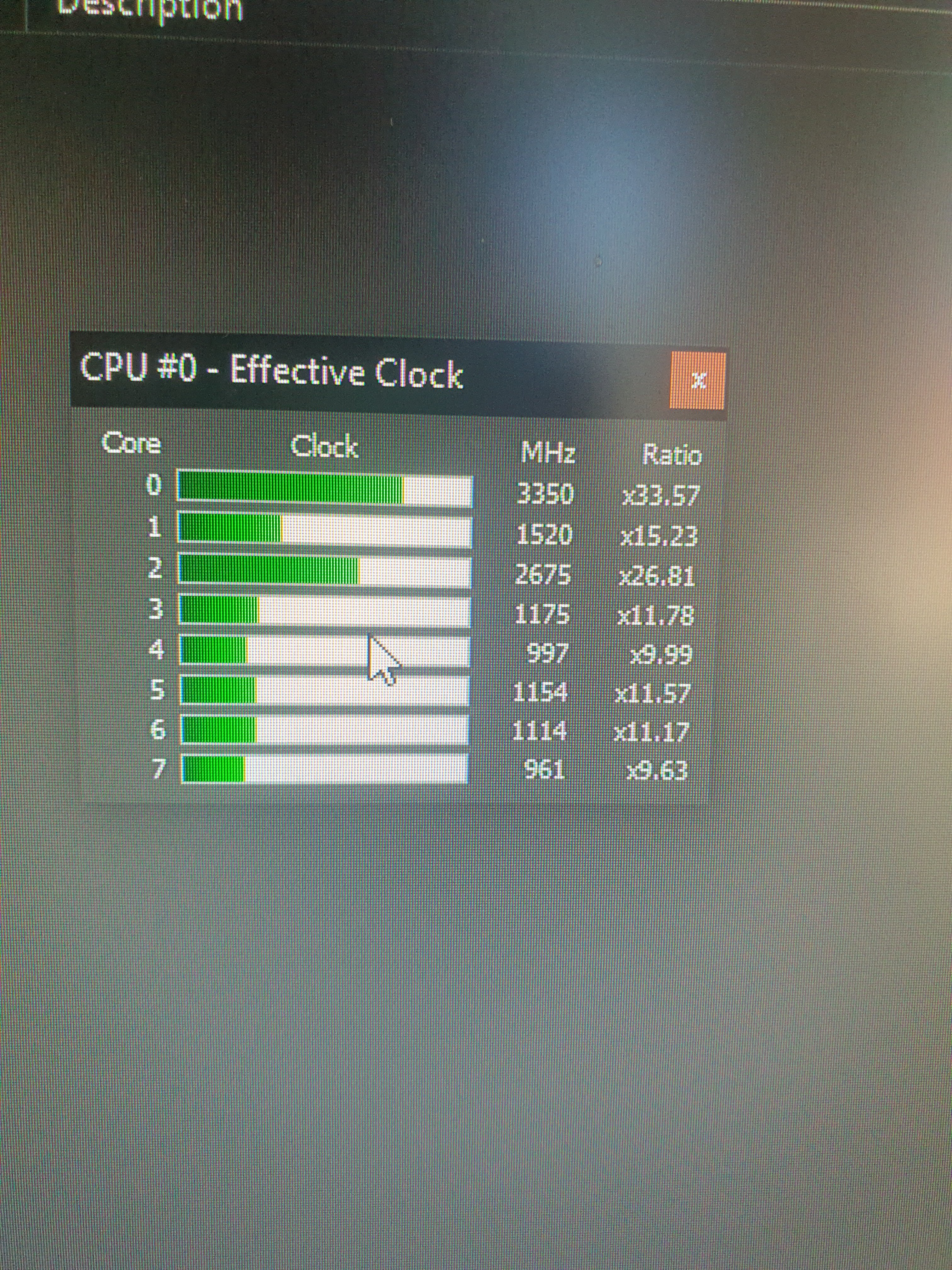

Habe jetzt das heruntergeladen da ist was in rot bin pc Anfänger ist das was schlimmes?
Und hier kann ich drauf drücken dann Internet voll oder nochmal drücken und er Schwank was ist besser

Dass AMD-V rot ist bedeutet nur, dass das entsprechende Feature im BIOS bzw. UEFI deaktiviert ist. Kann dir aber, besonders als PC Anfänger, egal sein, da du das Feature mit Sicherheit nicht benutzt.
Reaktionen: Thorque
starte das programm mal mit "run sensors only"
ist einfacher zu lesen und übersichtlicher
Es steht ja dort: AMD-V Vitrtual Machine Extensions.
Das brauchst Du wenn Du mehere Betriebssyteme gleichzig auf dem Rechner laufen lassen willst.
Ignorieren.
