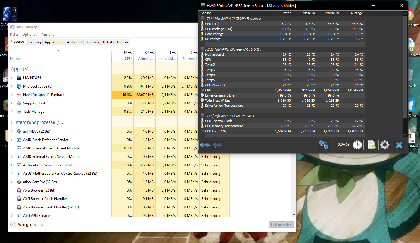

#.kFk schrieb:
die Settings vom Tool.
habe das Tool sauber Deinstalliert und den PC probeweise sachte übers UEFI BIOS übertaktet, Überraschung beim anfassen des PCs habe ich NICHT mehr das Gefühl ich würde einen Heißluftfön anfassen und Flüssiges Zocken mit 45-60 FPS warum auch immer es übers BIOS besser läuft
Weil da jetzt maximal 1,0xx Volt anliegen statt 1,6V wenn ich richtig geschaut hab und die CPU deutlich weniger Strom verbraucht und dementsprechend alles auch weniger Warm wird.
Ich würde sagen eine Gute Kostengünstige Lösung und spaß am Zocken :jumpin:
Na prima :) läuft gute 10+Grad Kühler deine CPU als vorher. Hoffe das System lief in dem vorherigen Zustand nicht ewig ^^
Und so aufwendig wars am Ende ja dann auch offenbar nicht, wenn du jetzt im UEFI schon wusstest was an Optionen zu machen ist :) Lässt sich sicher noch etwas optmieren wenn man das Maximum auskosten will aber wenn du so zufrieden bist lass es so und hab Spaß :)
mfg
Ich lass es langsam angehen ich habe oberflächlich Ahnung davon aber bin jetzt nicht der Überflieger, der Tipp die Spannung herunter zu drehen war Gold wert auch die Stromrechnung dankt :D
Danke für die Tipps
habe gerade bemerkt das ich HDR abschalten könnte die Grafikkarte kann das eh nicht und habe nur ein Full HD Monitor das dürfte auch ein Parr Grad einsparen
Reaktionen: #.kFk

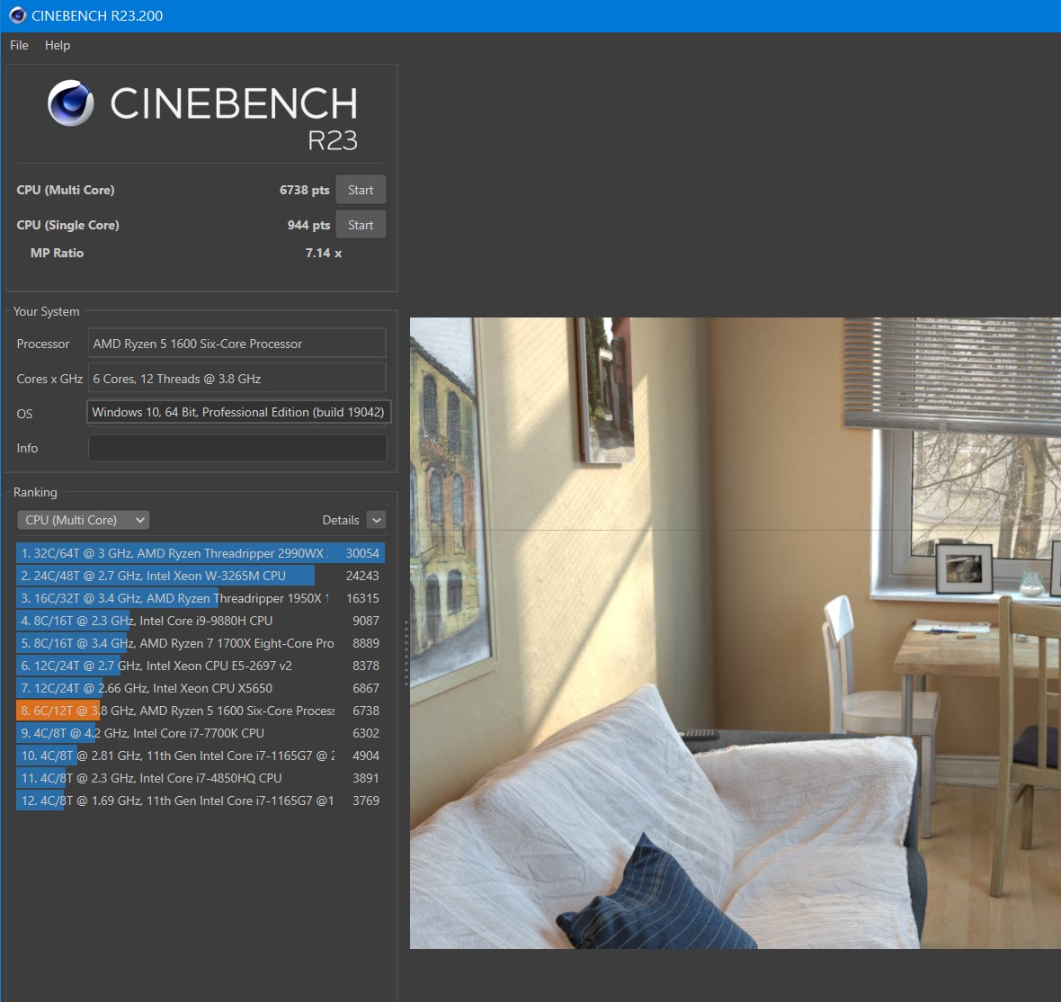

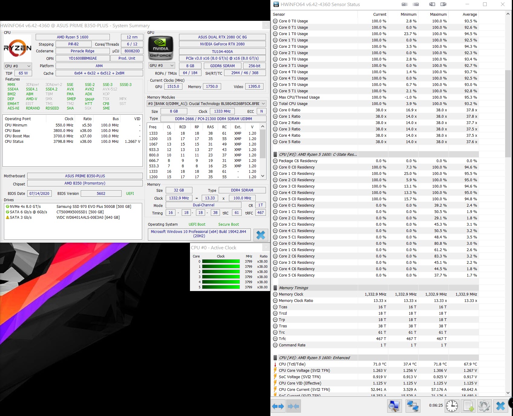

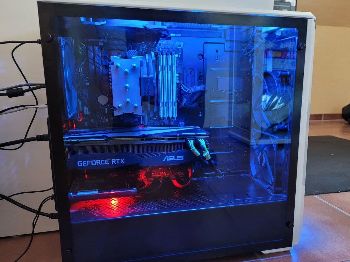

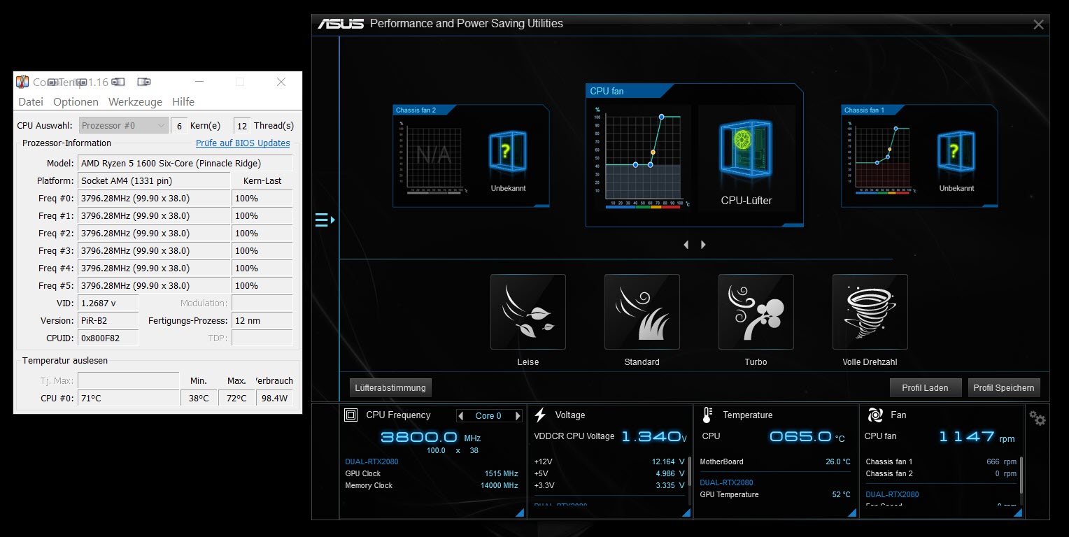

Meine OC Zeiten sind schon sehr lange her, zuletzt wars ein Q6600. Nun habe ich mich mit meinem bestehenden System mal wieder etwas ran gewagt und wollte mal kurz abchecken ob die Werte Ok sind.
System:
Gehäuse: Phantek Eclipse P400s
Gehäuselüfter: Vorne zwei 120mm; Oben 140mm, hinten 120mm
CPU: AMD Ryzen 5 1600
CPU-Lüfter: EKL Alpenföhn Ben Nevis (nicht Advanced!)
Mainboard: Asus Prime B350-Plus
RAM: 4x 8GB Crucial Ballistix Sport LT, DDR4-2666, CL16-18-18
GPU: ASUS DUAL RTX 2080 OC 8G
OC-Einstellung:
CPU Ratio 38 = 3800MHz
Voltage +Offset: 0.18125
Voltage Windows: min. 1.308v - max. 1.340v (laut Asus AI 3)
Getestet habe ich es mit Cinebench R23. Also bis jetzt lief es so stabil, evtl. kann ich mit der Voltage aber noch weiter runtergehen?
Etwas verwirrend sind die unterschiedlichen Temp Anzeigen der Tools:
Core-Temp: max 72 (aufgerundet)
HWinfo: max 71.8
ASUS AI 3: 65 Grad
Am RAM OC habe ich noch nicht ran gewagt. Weiß nicht was da mit dem Ballistix Sport so geht?

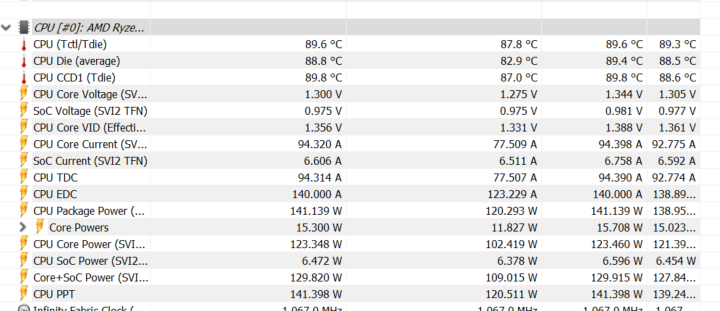

Moin zusammen,
habe hier einen 5800X mit einer Wakü, der im Cinebench ziemlich heiß wird.
Das kann doch nicht mehr normal sein? Settings sind noch alle auf default, also nix mit Limits oder Spannungen rumgespielt. Die Werte ändern sich wenig, wenn die Pumpe auf voller Leistung läuft und pendeln sich da auch nach 10 Minuten CB ein.1618033572296.png
Bei knapp 16W max. Peak auf einem Kern relativ normal. Ist eben dem, für einen 8-Kerner, extremen Boost-Limits geschuldet.
Komme mit Wakü bei ~16W auf einem Kern ebenfalls auf ~50K Delta, die Verlustleistungsdichte ist einfach extrem bei 7nm.
Ok, vielen Dank. Das beruhigt mich etwas :) An sich throttlet er ja auch nicht und hält den Boost durchgehend.

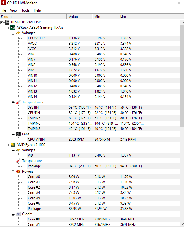

ich habe folgendes Setup
Mainboard: Asrock Fatal1ty 350 Gaming itx
Netzteil: Corsair SF 450
Arbeitsspeicher: Corsair Vengeance LP 16GB 3200mhz CL 16
Prozessor: AMD Ryzen 5 1600
Kühler: Alpenföhn Black Ridge
Grafikkarte: Asus GeForce 1070
Gehäuse: Dan A4 SFX v2
die Temperatur von CPU geht jetzt ziemlich hoch. Ist das noch normal. Durch das Mini Gehäuse habe ich leider ja auch keinen zusätzlichen Lüfter.
Gruß Sascha

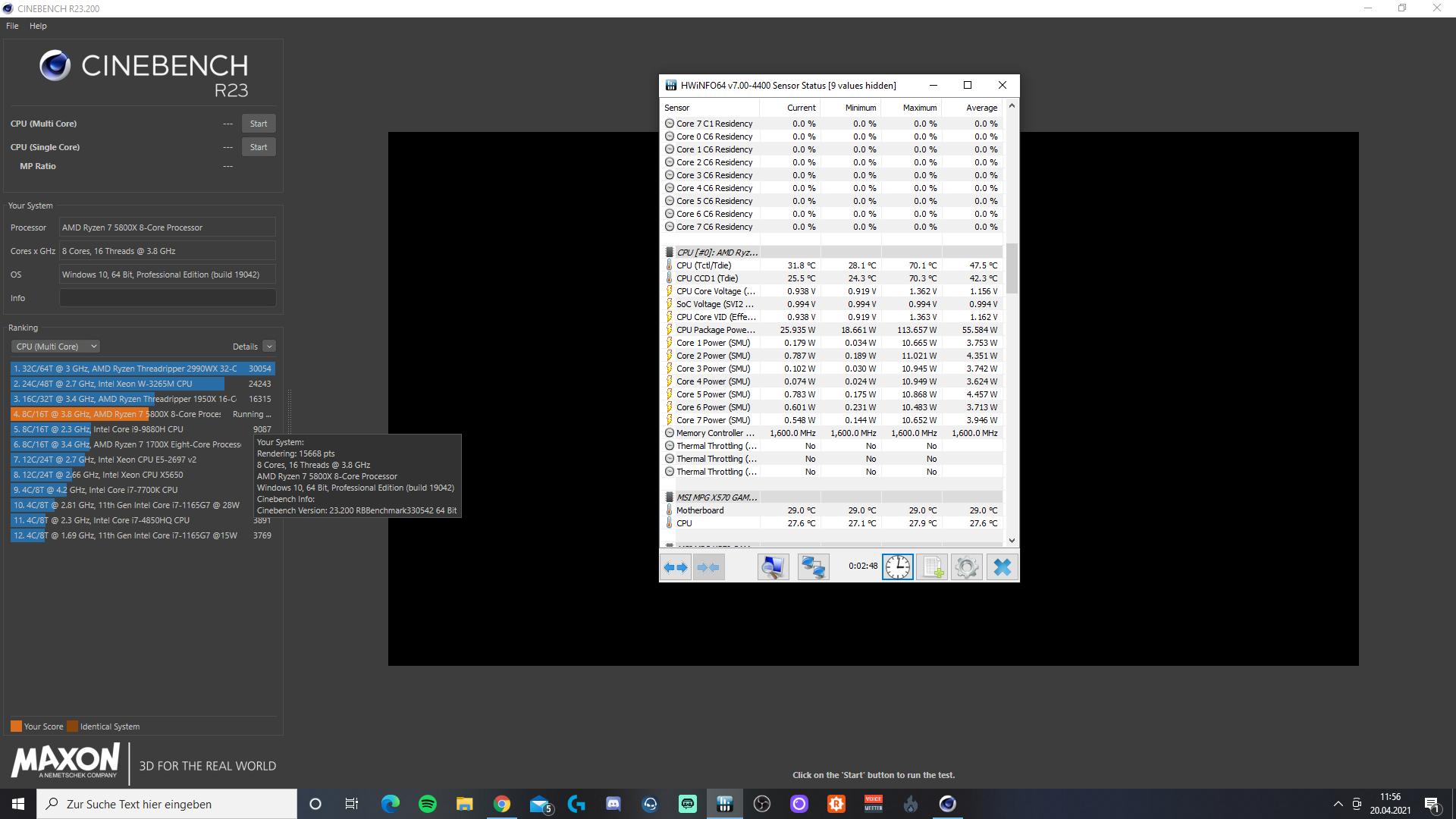

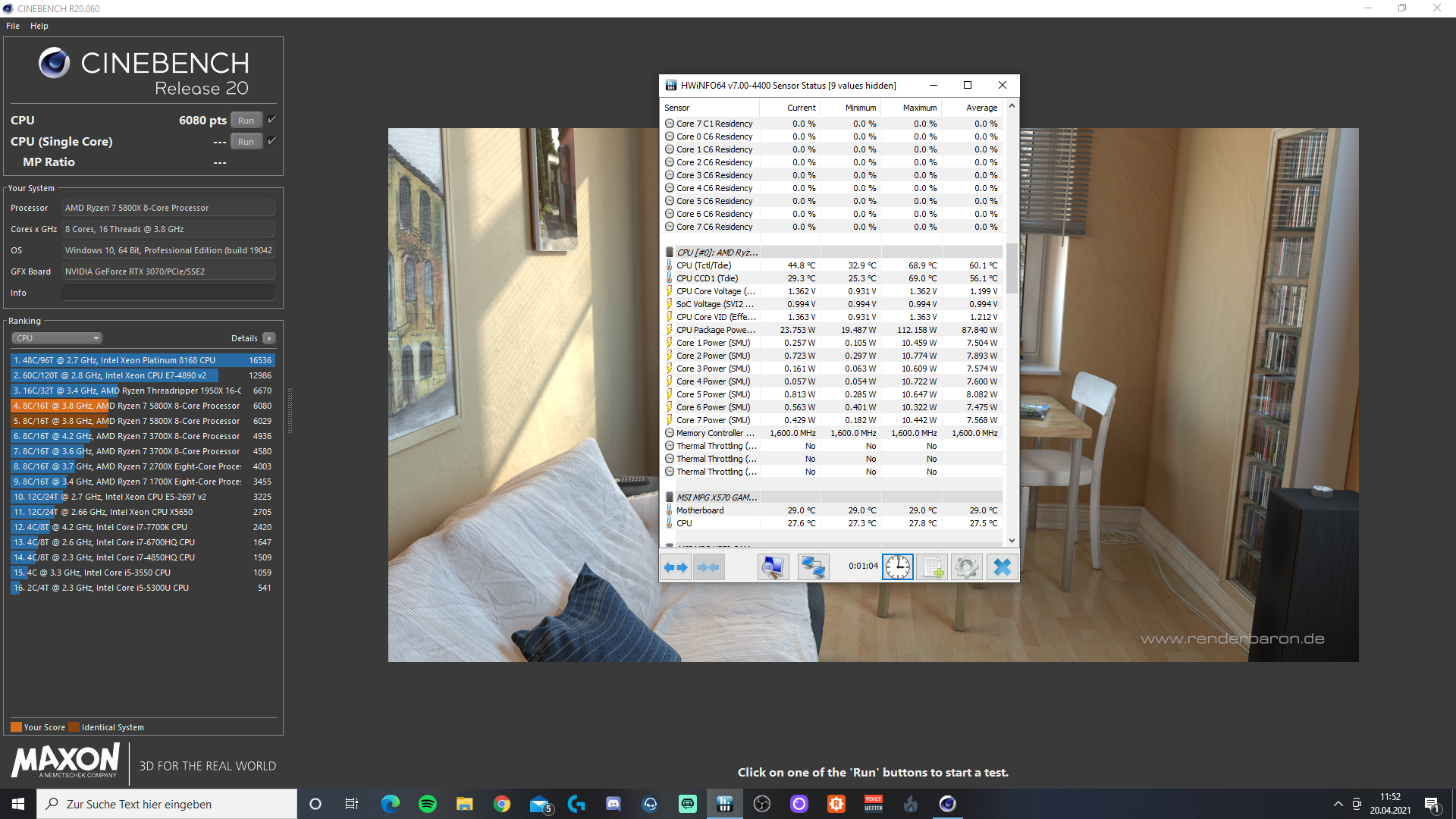

Moin,
ich bin nun Besitzer eines Ryzen 5800X und bin sehr erfreut von dem Zuwachs an Leistung gegenüber meines 3700X, vor allem in Games. Nun bin ich allerdings etwas überrascht über die Temperaturen, die kommen mir etwas zu niedrig vor. Ich lese meist von recht hohen, normalen Temps und frage mich ob bei mir irgendein Offset bzw. die Sensoren fehlerhaft sind.
Gibt es ein besseres Programm als HWinfo zum überprüfen der Temps?
Vielleicht liegts auch an den Änderungen, habe den Energieplan von Pizza installier V4 und einmal mit dem CTR2.0 2 Profile erstellt.
Für die Vergleichbarkeit solltes du aber Windows Ausbalanciert nehmen und nicht meinen Plan.
Der ist für den hohen Verbrauch bei Games die wenig Leistung benötigen gedacht.
Nicht für Benchmarks oder Vergleiche.
Vielleicht hast du einfach eine guten 5800X erwischt und die Kühlung liegt sehr gut an.
