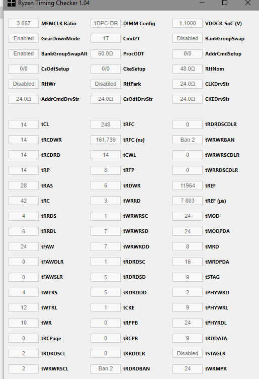

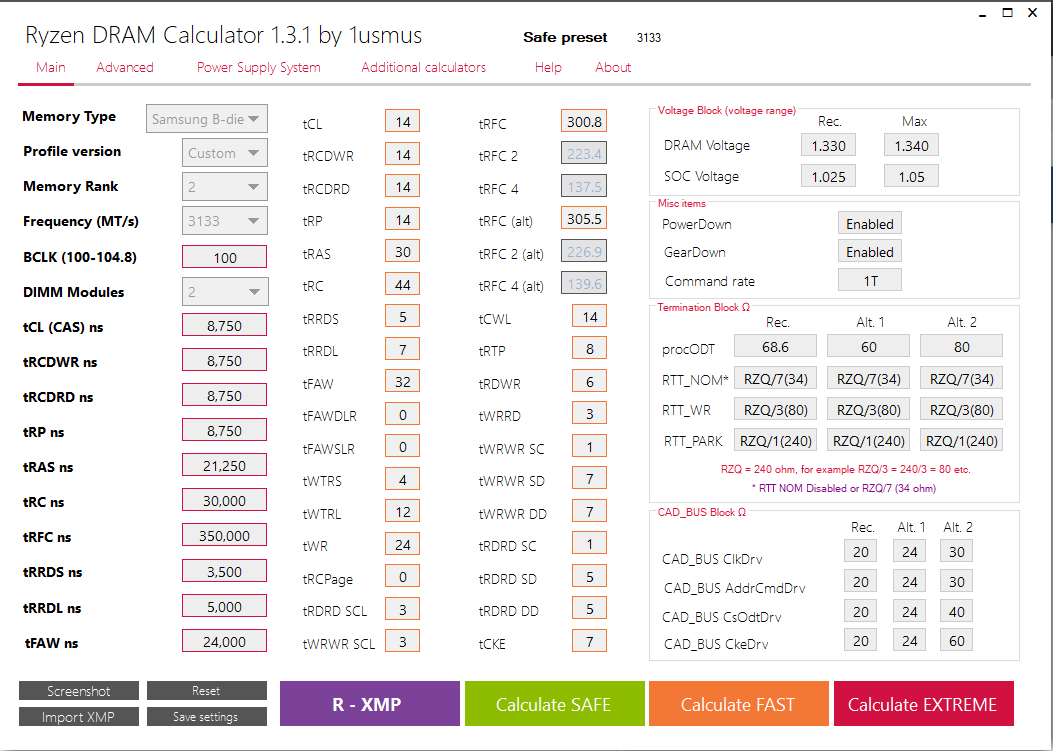

Hallo, ich habe den genannten Speicher in meiner Signatur (2x 16 GB Dual Rank, Samsung B-Die). Ich versuche seit Tagen meinen Speicher irgendwie stabil auf 3200 lauffähig zu bekommen. Ich nutze hierzu den Ryzen Timing Calculator, den Typhoon Burner, den Ryzen Timing Checker und den Karhu Ram Test. Leider komme ich auf keinen grünen Zweig. Ich nutze als Ausgangspunkt den Timing Calculator. Das erfolgreichste, waren bisher die Safe Settings für 3133 (siehe Screenshot) mit folgenden Abänderungen:
trfc = 301
Dram = 1,35 V
Soc = 1,05 V
PowerDown = Disabled
TermBlock = wie Recommended
Cad Bus = Auto (alles 24)
CLDO_VDDP = Auto
Ich habe damit den Ramtest bis 7400% ohne Fehler getestet. Ich war damit auch schon ausreichend zufrieden und das Thema war für mich abgehakt. Trotzdem wagte ich mich nochmal an die 3200. Ich kam noch nie über eine Coverage von 500%. Gut dachte, wieder die 3133. Ist auch ok. Leider muss ich feststellen, dass ich auch mit den ursprünglichen Settings kaum höher als 500 - 600 % komme. Keine Ahnung, wieso das nicht mehr geht. Habe unter anderem mal den Vorschlag ausprobiert, bei Termination die Kombi 60,43,80,240 und bei CAD 30,30,40,60 zu benutzen, weil das für Dual Rank besonders geeignet sein soll. Der PC bootet danach nicht mehr. Ich bin leider blutiger Anfänger und bräuchte da noch ein paar Tipps, wo ich ansetzen kann. Ich möchte allerdings bei der Dram Spannung unter 1,4 bleiben. Besser er bleibt bei 1,35 wie spezifiziert.

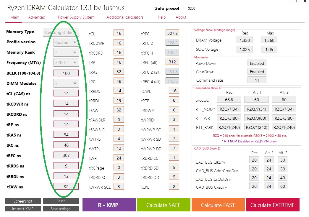

@Magic1416
ich habe glaub den gleichen Speicher, bei mir sieht es aktuell so aus.
Karhu mit 1600% gemacht, läuft seit einigen Tagen ohne Probleme
Im Bios eingestellt:
SoCV 1,10V
DRAM 1,37V

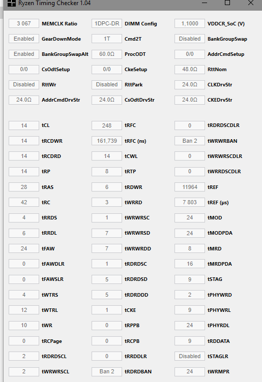

@Pizza!
Meine Tests haben ergeben, dass wenn ich bei den Termination Block Widerständen RTTNom auf 34, RTTwr auf 80 und RttPark auf 240 setze, dann funktioniert ProcODT nur mit 68,6. Bei 60 bootet er nicht und bei 80 habe ich einen instant Bluescreen. Momentan nutze ich folgende Timings (siehe Anhang) bei 3066 und nach 3 Stunden Karhu Ram Test immer noch keinen Fehler. Was haltet ihr von diesen Einstellungen?

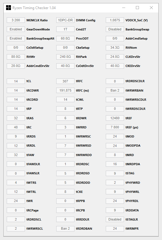

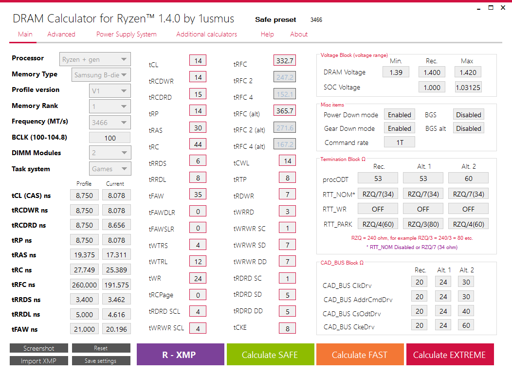

Hi,

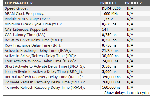

ich will mal probieren ob ich meinen Speicher schneller bekomme, da der 2700X ja eh schon von Haus aus gut hochtaktet und Speicher anscheinend am meisten bringt. Allerdings sind mir diese ganzen Timing Begriffe kein Begriff und ich steh gerade wie der Ochse vor dem Scheunentor.
Folgendes Setup (siehe auch Sysprofile):
ASRock X470 Taichi Ultimate (BIOS 1.50)
Corsair Vengeance LPX schwarz DDR4-3466 DIMM CL16-18-18-36 Dual Kit
(Dieser Speicher ist auf der Support Liste für 3466Mhz, Samsung B-Dies)
XMP mit den beschriebenen 3466Mhz und CL16 mit 1,35V funktionieren nicht.
Ich habe es derzeit auf 3200Mhz mit CL14 laufen allerdings keine Ahnung wie das jetzt mit diesen zig Subtimings aussieht.
Wäre es nicht besser mehr Takt und schlechtere Timings zu nutzen?
Jetzt gibt's ja diesen Ryzen DRAM Calculator. Was muß man denn da für Infos füttern, damit da eine Empfehlung rauskommt?
Ich finde das ja schon bei der CPU mittlerweile eine umständliche Wissenschaft, da hier zig Spannungen auf dem Board, mehrere Offsets und Co zum Multi passen müssen, aber der Speichertakt ist ja nochmal ne Hausnummer heftiger.

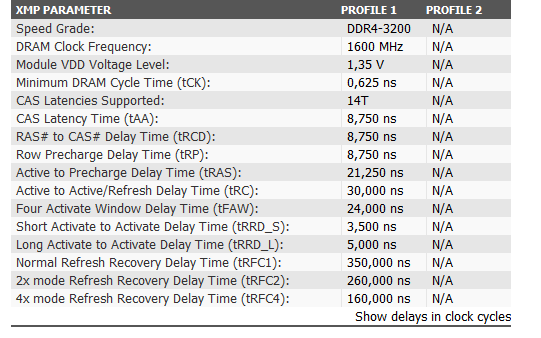

@Magic1416
Ja sieht gut aus (besser geht immer^^), ich kann meine Timings nicht so straff machen, aber da muss ich noch weiter testen. Ich glaub bei mir lags eher an zu niedriger SocV.
@SavageSkull
Mehr Takt, schlechtere Timings? weiß ich gerade nicht. Auf jedenfall machen Timings/Subtimings bei Ryzen eine ganze Menge aus. Selbst im GPU Limit hab ich ein paar fps verloren als ich die Timings von sehr gut auf locker gestellt hatte.
Bei Calculator musste du rechts Werte eintragen, nimm z.B. einfach Standardwerte oder Werte aus dem XMP Profil

Nachtrag
Der Speicher läuft mit den Safe Settings.
Allerdings nur auf 3400Mhz statt 3466Mhz stabil.
Denke das lass ich erstmal so. Ist schonmal deutlich schneller.
Bei den Subtimings ist mir allerdings aufgefallen, dass die meisten Einstellungen vom Mainboard bereits so gewählt worden sind und nur ein paar wenige tatsächlich geändert worden sind.
