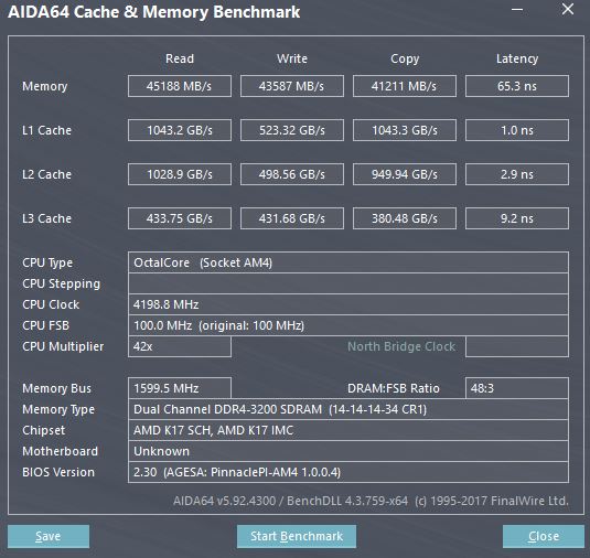

Habe heute mein X470 MSI Carbon und meinen 2700x erhalten.
Also XFR2 und PB - Naja bin kein Fan davon.
In WoW (single threaded game) takten alle Cores auf 4ghz durchgehend.
In Windows sehe ich mal nen Kern auf 4.35 hochschießen für n paar Sekunden usw.
Wenn ich manuell auf all core 4.2ghz takte habe ich auf jeden Fall bessere Benchwerte, vermute in Games ist da kein Unterschied...eigentlich dachte ich, dass WoW mit 4.35 laufen würde ohne manuelles OC aber nun ja :-P
Aktuell: 4200 mhz (manuell) Precision Boost dennoch aktiviert, ansonsten lümmelt die CPU rum... (1400 score in Cinebench statt 1900..)
Vcore Auto, LLC 2 --> Komme unter Volllast auf 1.408v
Ram gibt es in Bios ein "Try it"-Feature und da habe ich 3200 cl14 14 14 34 gewählt. Funktioniert. Anbei ein AIDA Bench-Ergebnis - Passt das?
@Flynn82 Du hast dieselbe Combi, oder?
Irgendwelche Tipps?
