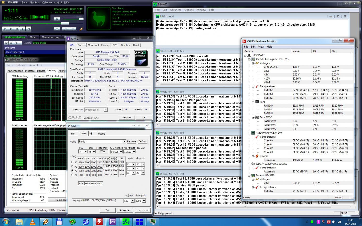

So habe da mal ein schickes Bild für euch gesnapshot ;)
Winamp, Prime95 gleichzeitig locker 2 Stunden primestable.
Ganz nebenbei wurden zum Schluss gerade noch 12 Windowsupdates gemacht Solitär geklickst und halt gesurft ;)
HT-Link momentan auf 2000MHZ
Gruß Dennis_50300

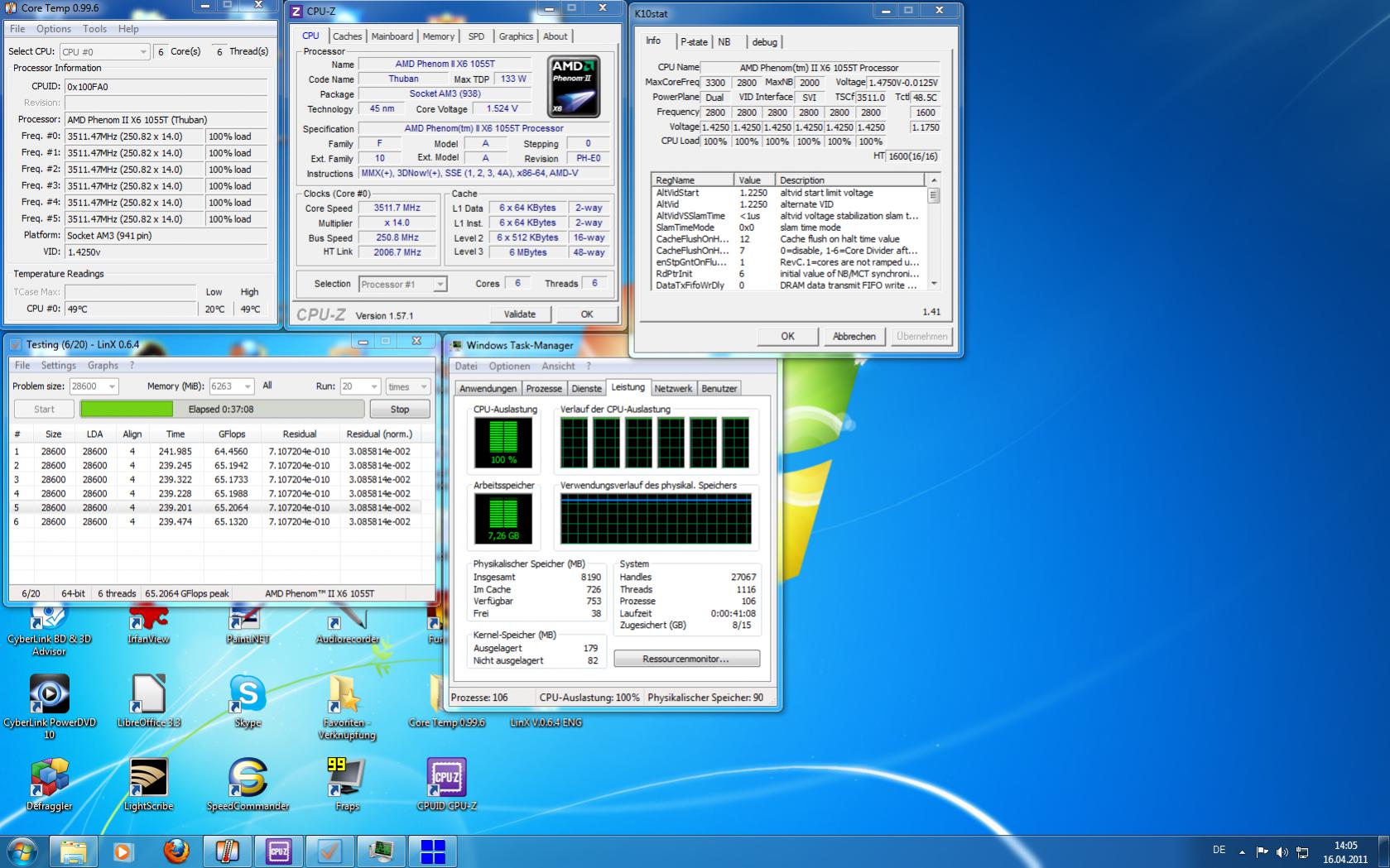

Hat jemand ne konkrete Anleitung wie ich meinen PHENOM II X6 1055T auf 4GHz+ bringen kann teste im Moment mit LinX 0.6.4 bei 3,5 GHz.
les einfach die bestehenden anleitungen. es verhaelt sich beim x6 wie mit den x4.
ausserdem haettest du beim lesen bestehender faqs festgestellt das die temps aus core temp falsch sind und du locker 15°C draufrechnen kannst.
ebenso wüsstest du das 1.524 volt viel zu viel ist.
benutz hw monitor und betrachte die cpu temp.
ja core temp zeigt nur die temps der einzelnen kerne an zusammen erzeugen die halt ein bisschen mehr hitze. Ist er VCore jetzt die Spannung die in CPU-Z als "Core Voltage" angezeigt wird?
@Commander Alex...
ich bin ein bisschen am öhlen im Moment hab ich max bei linx 45°C bei der gesamten CPU und 36°C pro Kern max Temp bei 3,5 GHz.
Im Idle um die 30°C der ganzen CPU denke ich
