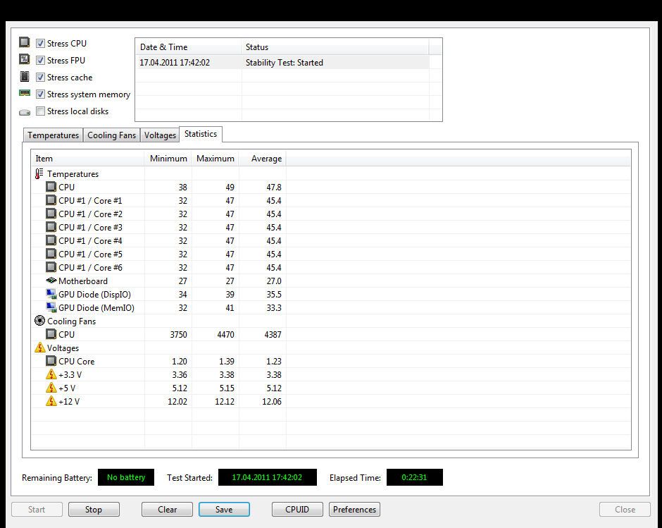

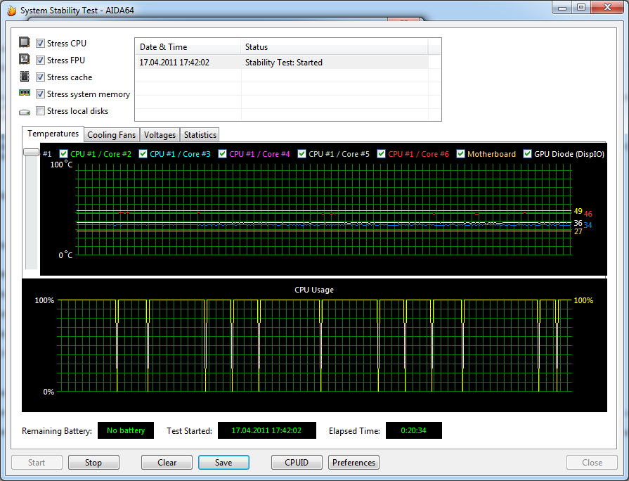

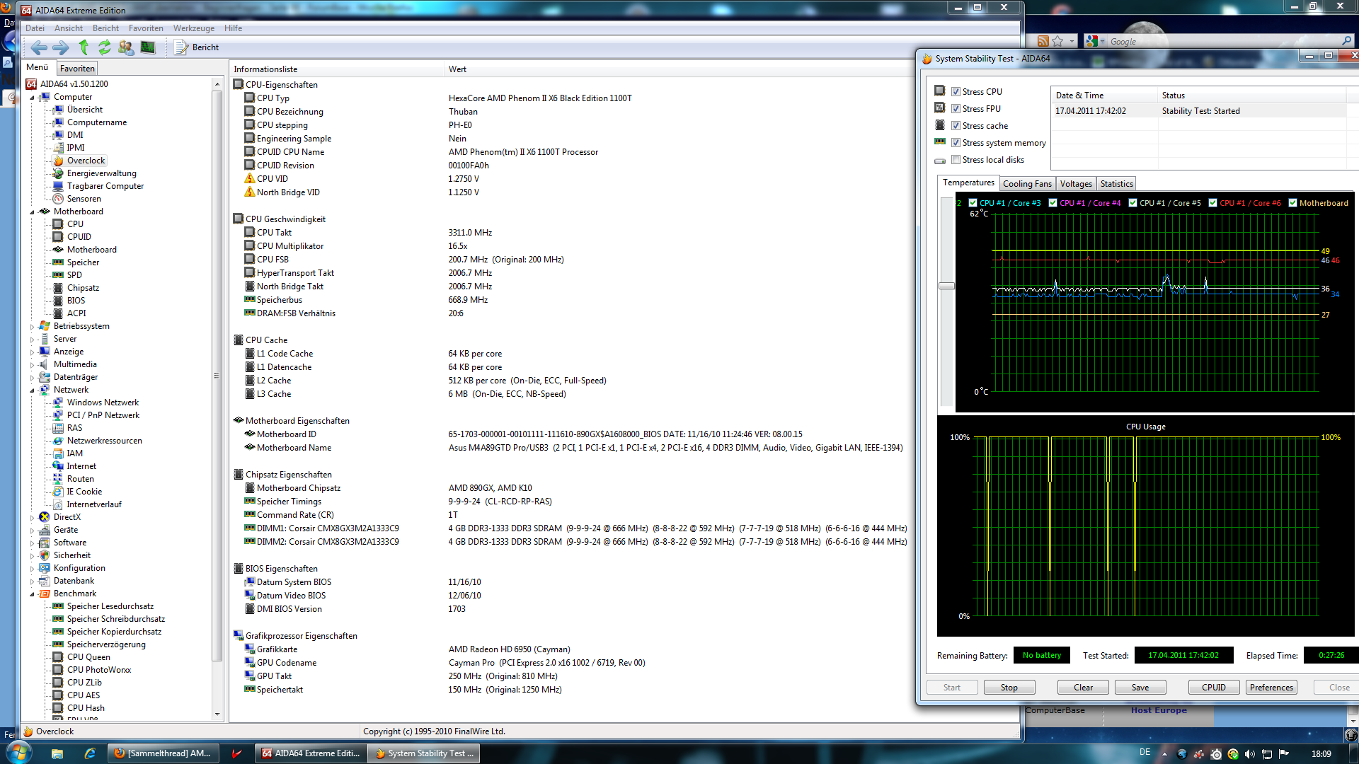

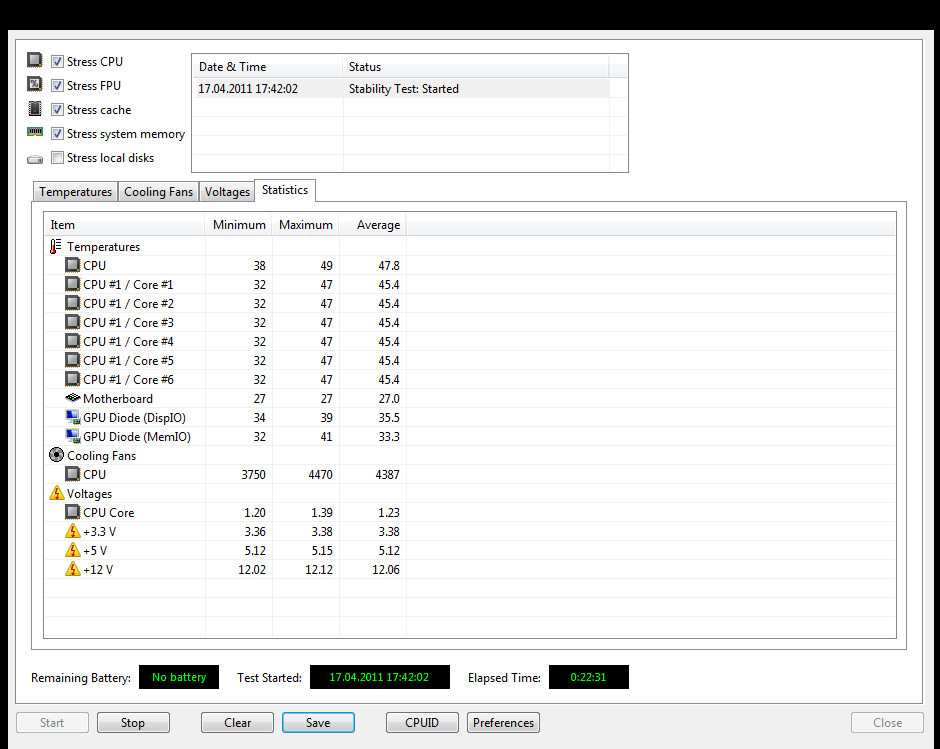

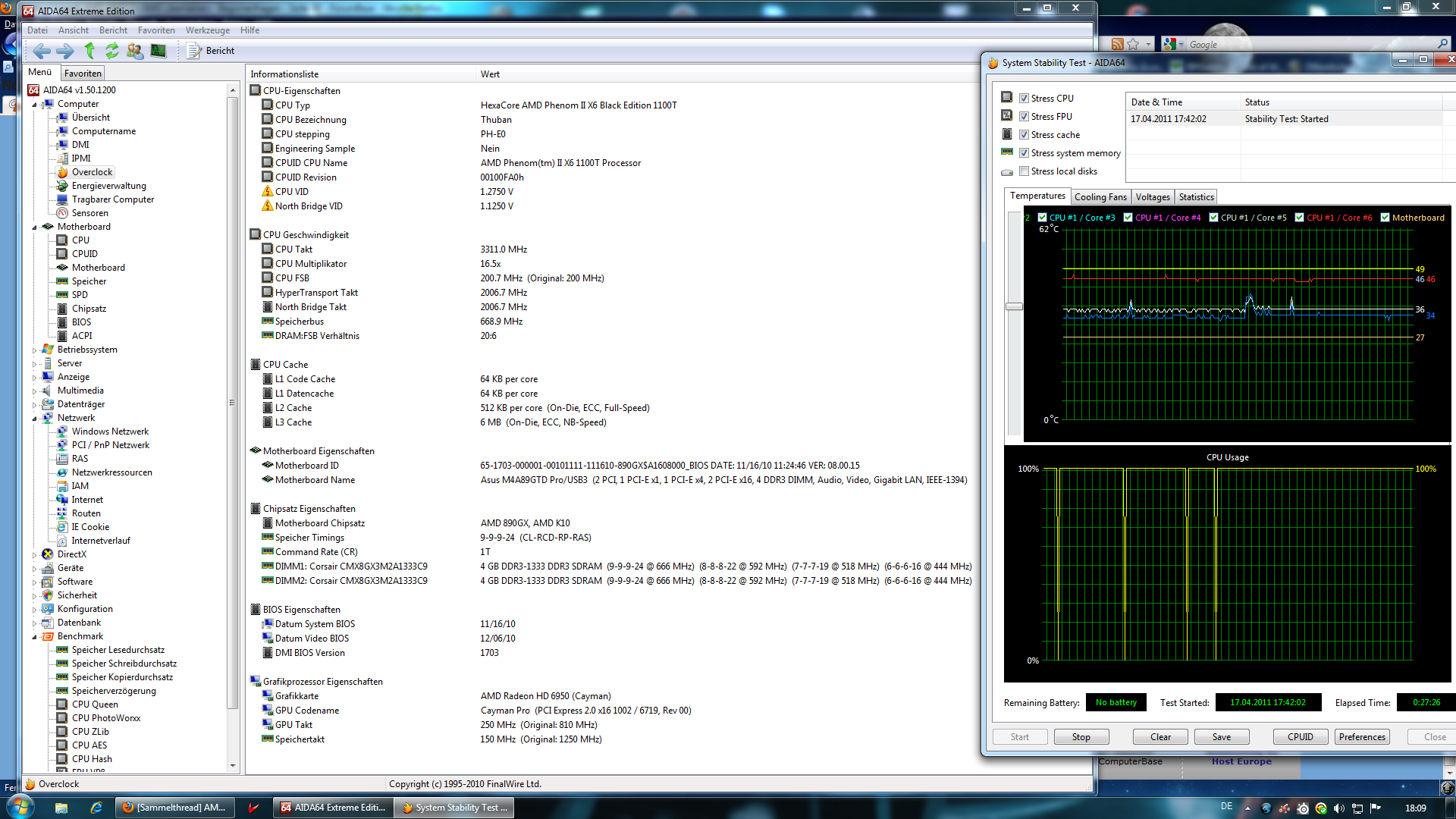

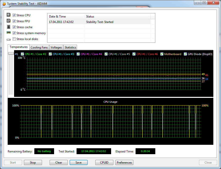

Hier mall die ausgelesenen Info Daten meines systems.

Jetzt das merkwürdige, ich Führte den Stresstest von AIDA64 Extrem Edition aus folgende werte änderten sich.
CPU Takt 3311 MHz; CPU Multiplikator 16.5x; CPU FSB 200.7 MHz; HyperTransport Takt 2006.7 MHz
Diese werte blieben weitest gehend konstannt lediglich die CPU MHz schwankte zwichen
3309.2 - 3311.1MHz
Der FSB schwankte um die 0.3 MHz.
Was mich jetzt wundert wieso ist unter lasst der CPU Takt so niedrig.?!
Und was ich auch Feststellen konnte, Plötzlich Hörte das Piepsen auf weil der CPU offensichlich warm wurde ( Logisch ) und dann wenigsten ca. 1400 r/min am Lüfter des Radiators zu messen wahren was ausreichte.
Im Idle hatte der FAN vom Radiator keinen wert, sprich der strom wahr so niedrig das dieser nicht aktiv wurde und prommt Fehler auslöste, Spannung zu niedirg was auf eine fehlerhafte spannungsversorung dank windows zu erklären ist.
PS: CPU VID ist 1.2750 Volt
North Bridge VID ist 1.1250 Volt
Derzeit ist die CPU temp konstant unter volllast bei 49°C was aber nicht vom hocker holt bei ca. 3300 MHz.
