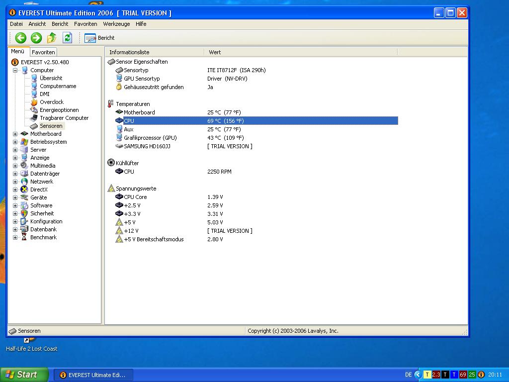

Hallo Leute,
ich wollte mal gucken wir warm mein Motherbaord wird. Ich hab mir aus dem Grund das Programm EVEREST runtergeladen.
Mein Wert des Motherboard ist denk ich total okay :)
aber dabei habe ich gesehen, dass meine CPU 69 Grad warm ist! Ich habe einen AMD 3500+ (Standart Takt 2,2 GHZ) und den Artic Frezzer Pro (bis AMD 5000+)!
---> Guckt einfach auf dem Bild (Anhang)
Aber wenn ich mein PC neustarte, und ins BIOS geh, dann steht unter ,,Heathy PC" ca. soo 23-29 Grad !
Ich habe das Motherbaord Gigabyte K8N-SLI.
Wäremleitpaste war auf dem Kühler schon drauf also daran liegt es nicht und ich hatte bis jetzt noch kein absturz auch nach 7 Stunden gezogge...
Spinnt das Programm (EVEREST) ?
Habt ihr vllt noch ein anderes Programm, mit dem ich die CPU Temp herrausfinden kann ?

AW: Mein CPU zu heiß?
motherboard monitor kannste ja mal testen
das bios sollte eigentlich auch recht haben
haste mal den kühler angefasst? was sagen deine finger dazu
Also meine Finger sagen ,, lauwarm " , also ich würde sagen es ist weder kalt noch 69 Grad warm ;)
Hatt sonst vllt nochjemand ein Programm womit ich die Temp auslesen kann ?

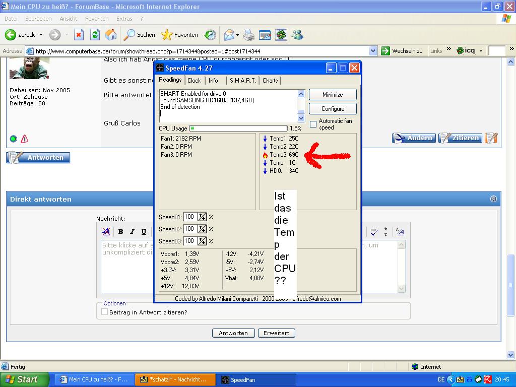

Also SpeedFan sagt auch 69 Grad an :(
Also ich hab Angst das meine CPU durchbrennt oder soo !!!
Gibt es sonst noch was wo ich gucken kann ?
Bitte antwortet mir :)
Gruß Carlos
Hier nochmal ein Screenchot von SpeedFan !
Aber ich bin mir nicht sicher ob das die Temp der CPU ist
also, wenn dein kühler lauwarm ist, dann kann das folgendes bedeuten:
die cpu ist wirklich kühl oder
der kühler sitzt nicht richtig.
nach 7 stunden spielen ist allerdings kein aktueller prozessor nur lauwarm, schon gar nicht mit einem AC kühler.
mfg
IRID1UM
Tja. Ich weiß nicht, ob man das immer so allgemein sagen kann, aber wenn man sich den Everest Screenshot so ansieht könnte es gut sein, dass die GPU und die CPU Temperatur vertauscht sind.
So wären sie jedenfalls im typischen Bereich.
Ich würde mich also schon auf die BIOS Werte verlassen. Da kann man sich sicher sein, dass die richtig zugeordnet sind.

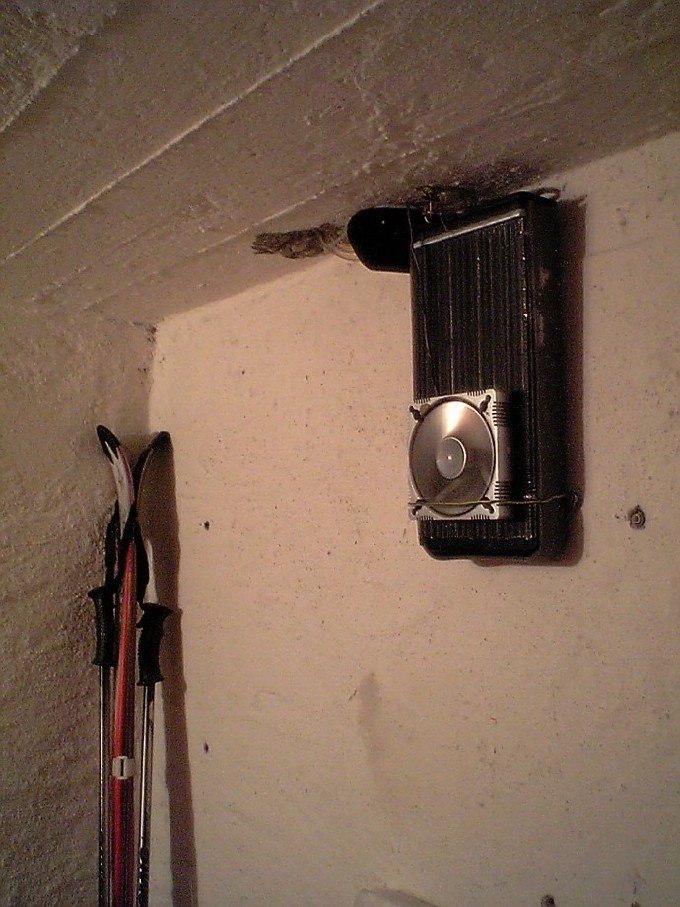

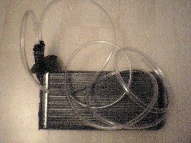

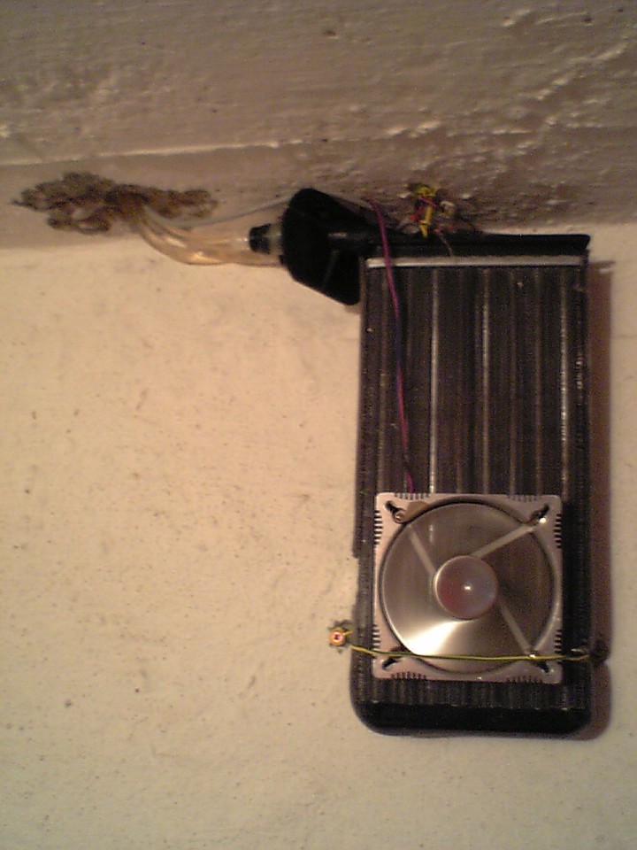

so nun hab ich meine eigenbau wasserkühlung auf 10/8er schläuche modifiziert, und einen anderen lüfter auf meinen kühler gezimmert.
nun habe ich bei 2400Mhz und 100% je CPU auslastung
nach über einer halben stunde, eine wassertemp. von 13,7Grad :D
und eine CPU temp. von 34 Grad. :D und das bei einer Raumtemperatur von molligen 24Grad und schöön leise, und meine ski wird der radau des lüfters wohl nicht stören, so gefällt mir das.
unter windows hab ich ne CPU temp. von 24 Grad ohne C&Q.
nun werdet ihr sagen der spinnt, und das geht ja garnicht.
doch, da ich den wasserkühler incl. lüfter in den keller verlagert habe. (s. bild)
den lüfter kann ich bequem vom rechner aus steuern.
der kühler ist ein wärmetauscher vom VW Bus T4.
und kondenswasser, wie ich befürchtet habe, blieb bis jetzt auch aus, und das bei einer kellertemp. von 2-3 Grad
unter den neuen vorraussetzungen werde ich morgen mal testen, was ich as meinem sys. noch rausholen kann ;) :rolleyes:
