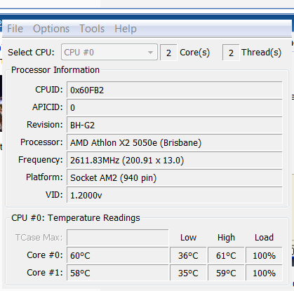

Athlon X2 5050e, LanBox Lite Gehäuse (ohne Gehäuselüfter, bald Papst 712F/2L), Thermaltake CPU Kühler (Bald: Scythe Shuriken), ATI HD 4770 (Bald mit Zalman VF900)
Die Temparatur kommt mir sehr hoch vor...hab nen Amd 4000x2 (Brisbane) und einen Cooler Master Hyper TX2 als Kühler...kann ich mit diesen Temparaturen übertakten?
AMD Athlon X2 7750 BE @ 3,0 GHz (V-Core 1,325V / Arctic Cooling Alpine 64 PWM):
Idle: 46° C
Load: 60° C
Ist das ok? :D Ich denke mal schon oder, schließlich darf der 7750 bis zu 73° C warm werden...
