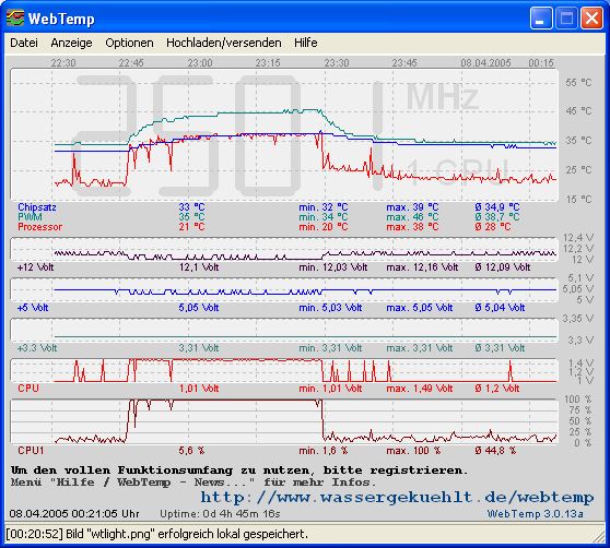

Hier meine Temps, 2.5GHZ und 1.47Volt 3/4h CS Source zocken, Wasserkühlung
PWM ist die Temperatur der Spannungswandler.
