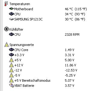

Hi Leute wollt mal fragen ob die werte in ordnung sind nach 2 stunden in Windows
System
AMD 64 3400+ @2400ghz
Geforce 6800GT Gainward
