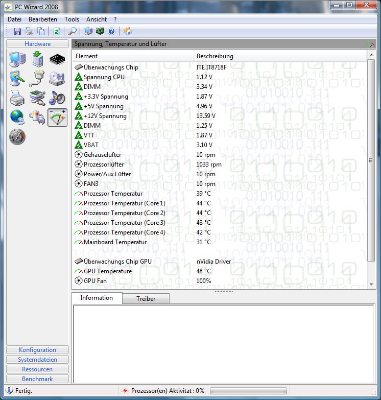

Könnt ihr mal gucken wies meinen neuen PC so geht? Ist das okay so? Ist im halb idle, also nix machen außer Internet und Mail.
Ich weiß mein alter PC war immer so an der Grenze zu naja geht noch so, also nicht wirklich schön kühl. ^^
