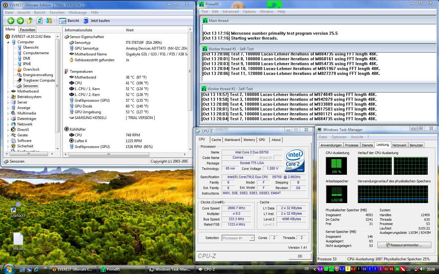

Ich habe gerade meinen E6600 @ 2,4 Ghz anderthalb Stunden mit Prime95 malträtiert und der Rivatuner (immer gleiche Temps wie TAT) zeigte Temperaturen von 63°C bzw. 62°C an. Ist doch ganz gut für den boxed Kühler, oder? Das gesamte System
Bastel jetzt scho eeeewig an meiner Wakü rum, mittlerweile sollte es mal passen
hir ein pic unter last:
sind die temps ok?

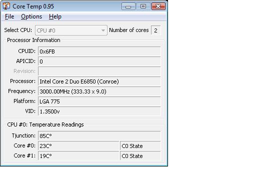

Ich würde mal gerne wissen, welche Temps für einen E6850 im Idle sowie Last in Ordnung sind ?! Habe das ganze Forum und Internet durchsucht aber nix zum E6850 gefunden.
Also ich habe derzeit im Idle
CPU 1 : 23°
CPU 2: 19°
Unter Prime(15 Minuten getestet) wurde die Temps der Kerne bis maximal 51° und pendelten sich dann so zwischen 48 und 51° ein.
Gibt es eigentlich nen Unterschied zwischen CPU Temp, Kern 1 und Kern 2 Temp ? Also ich habe öfters gelesen, dass die Kern Temperatur z.B. höher ausfallen darf als die der CPU !? Dachte immer : CPU=Kern ?!
Weil bei meinem Everest und CoreTemp sehe ich nur die Kern 1 und Kern 2 Temps !
Ist das okay ? Benutze den Zerotherm CF900

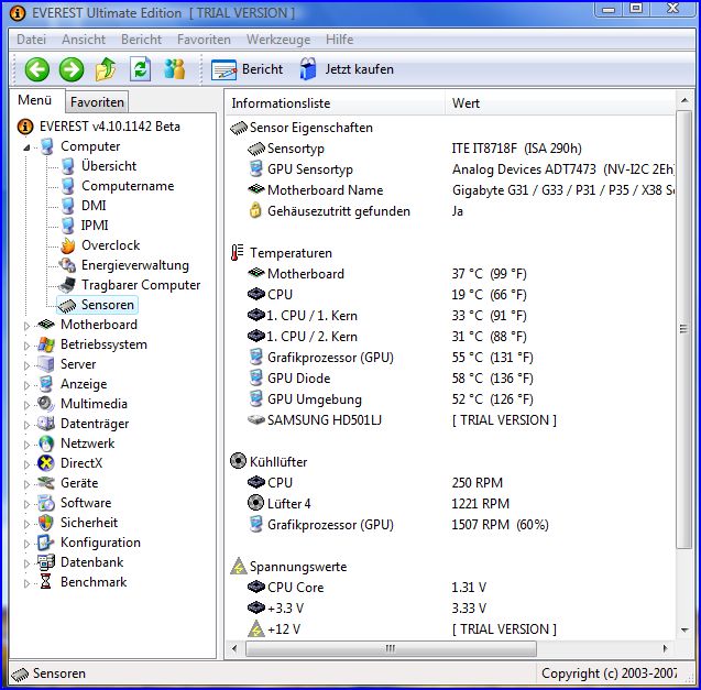

hihi,
also meine cpu: c2d 6750 @ 3,4ghz (1,375v) wassergekühlt mit dem nexxxos xp bold.
laut core temp sind die 2 cores beide um die 30C, everest zeigt aber 48/49 an!(bei CPU steht 32C) Welchen temps soll ich jetzt glauben? finde beide werte eigentlich ziemlich hoch für idle... kann ich evtl was falsch gemacht haben?
bin noch ziemlich unerfahren was wakü betrifft.
mfg

*Klick* Abweichende Temperaturen!
okay, hast ja schon recht. versteh trotzdem nicht warum everest bis zu 20C Unterschied gegenüber Core Temp anzeigt.
