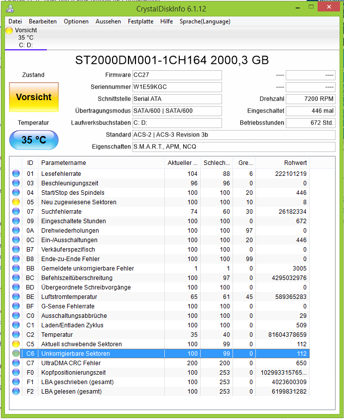

da seit einiger Zeit die Fehlermeldung "A disc read error occurred" (ca. 1-2 mal pro Woche) angezeigt, habe ich CryrstalDiskInfo darüber laufen lassen. Beim Zustand der Platte steht Vorsicht, mit den anderen Werten kann ich leider nicht viel anfangen. :D
Muss ich mir Sorgen machen bzw. sollte die Festplatte ersetzt werden?
Es handelt sich um eine Seagate Barracuda 7200 mit 2TB Kapazität, die noch kein halbes Jahr bzw. weniger als 700 Stunden gelaufen ist.
Vielen Dank im Voraus
8 defekte Sektoren wurden durch Reservesektoren ersetzt (ID 05).
3005 mal konnte die Fehlerkorrektur nicht korrigieren (ID BB),
vermerkt sind hier auch mehrfache Versuche.
90 Command Timeouts (ID BC) älteren Datums.
112 Sektoren konnten nicht gelesen werden (ID C5), wobei das bei
Selbsttests der Platte auftrat (ID C6), ob diese Sektoren defekt sind
und durch Reservesektoren ersetzt werden müßen zeigt sich erst nach
dem nächsten Beschreiben derselben.
650 Fehler bei der Datenübertragung durch das Datenkabel (ID C7),
die sind aber ebenfalls älteren Datums.
Insgesammt für 672 Betriebsstunden schlecht, die Platte sollte auf Garantie getauscht werden.
Vielen dank,
ich werde die Platte tauschen lassen, aber zuerst werde ich mir noch eine SSD als Systemfestplatte holen.
Die Fehler bei der Datenübertragung stammen wahrscheinlich vom alten Kabel, dass ich aber mit dem Verdacht auf einen Defekt vor einiger Zeit ersetzt habe.

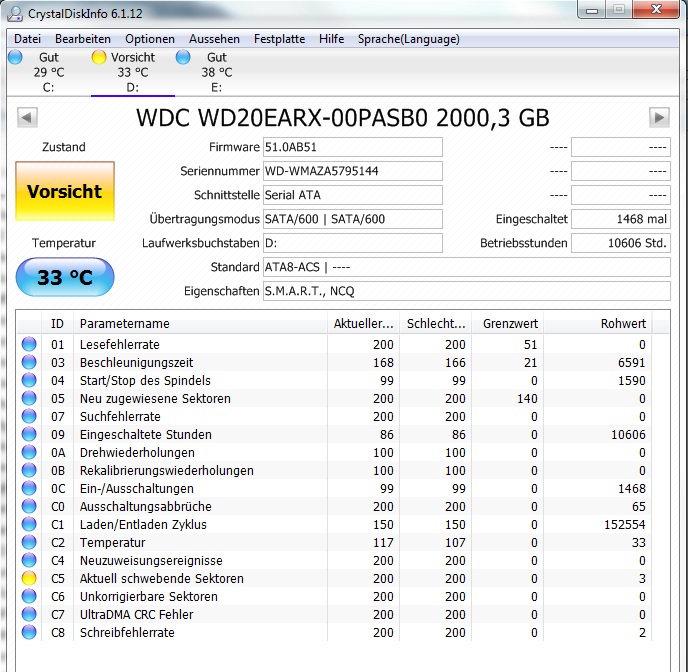

meine Caviar Green 2TB WDEARX macht seit heute plötzlich Probleme - aus heiterem Himmel werden mir schwebende Sektoren angezeigt.
Beim Streamen einer mkv-Datei auf meinen TV fing diese an zu stocken. Einhergehend mit einem atapi Erro ID-11 in der Ereignisanzeige + der Angabe in CrystalDiskInfo, dass 1 schwebender Sektor existiert.
Anschließend wollte ich mit dem WesternDigital Tool die HDD testen - der QuickTest schlägt mit der Fehlermeldung 07 fehl. Den ExtendedTest habe ich kurz begonnen, aber später abgebrochen, weil ich dringend auf Daten der HDD kurzfristig zugreifen musste.
Seit dem sind es immerhin schon 3 schwebende Sektoren. Können die weiteren 2 angezeigten schwebenden Sektoren aufgrund des Abbruchs des ExtendedTest irgendwie entstanden sein oder sieht das jetzt ganz Allgemein schon mal unschön aus was meine HDD angeht?
Momentan aktualisiere ich gerade die Backups meiner wichtigsten Daten - danach werde ich den ExtendedTest durchlaufen lassen.
Die Garantie läuft noch bis August. Was würdet Ihr empfehlen? Die Platte weiternutzen und beobachten wie sich die Sektoren-Problematik entwickelt oder definitiv austauschen?
Nach der Datensicherung: chkdsk d: /r, das sollte die schwebenden Sektoren ggf. ersetzten.
Im Übrigen ist ja noch Zeit um die Platte dannach weiter zu Beobachten.
Die Sicherungen waren soweit glücklicherweise erfolgreich - Acronis konnte alle Images validieren.
CHKDSK d: /r läuft momentan, aber so wie es ausschaut wird das eine halbe Ewigkeite dauern... Nach 2 Stunden steckt er in Phase 4 bei 12% fest - arbeitet zwar weiterhin, aber sehr langsam.
Inzwischen sind auch erneut einige schwebende Sektoren hinzugekommen. Nervig das Ganze...

In meinem Fall lief CHKDSK /r jetzt durch - hat dabei fehlerhafte Sektoren gefunden, aber offensichtlich nichts weiter unternommen. Das WesternDigital Tool meldete am Ende des Extended Tests ebenfalls gefundene "bad sectors" - eine Reparatur ist jedoch fehlgeschlagen "failed to repair bad sectors - Code 08".
CrystalDiskInfo meldet jetzt 11 schwebende Sektoren.
Die Ereignisanzeige beinhaltet äußerst viele "atapi" Fehler (Der Treiber hat einen Controllerfehler auf \Device\Ide\IdePort1 gefunden - ID 11) und zusätzlich auch "Disk" Fehler (Fehlerhafter Block bei Gerät \Device\Harddisk1\DR1 - ID 7).
