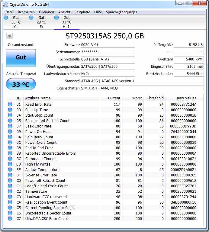

Ich habe hier einen Laptop eines Bekannten, der beim Hochfahren immer mit "0000007E"-Bluescreen abschmiert. Dieses Bluescreen finden man u.A. in Verbindung mit kaputten Festplatten. Habe die Platte mal rausgenommen und in den PC getan und ausgelesen.
Also Festplatte im *rsch?
Betriebsystem ist Windows 7.
Die Werte sind absolut in Ordnung, mache mal einen RAM Test mit Memtest86(+), vielleicht findet sich dannn die Ursache des Bluescreens.
Erstmal muss Windows wieder lauffähig werden. Reperaturinstallation schlägt auch fehl und Wiederherstellungpunkt geht nicht, weil der sagt, es ist keiner vorhanden. Ggf. schmiert das dann auch mit einem blauen Bildschirm an, der im Gegensatz zum obigen "00000007E" nicht stehen bleibt.
Aber der Bekannte wird erstmal die Platte in seinen Stand-PC machen und Sicherungskopien machen.
Der Laptop ist von 2009 und hat irgendeinen Doppelkerner von Intel und eine Nvidia 9400M oder so ähnlich, nicht genau drauf geachtet.
Edit: Stimmt, Memtest ist ja bootbar, also kann ich es so machen, auch wenn Windows noch kaputt ist, wenn ich den Laptop wieder hier habe. Aber er meinte, die Windws-Speicherdiagnose, die auch bei dem Menü um Reperaturinstallation vorhanden war, hatte keine Fehler. Aber muss ja nichts heißen. ^^
Gibt es ein BIOS Update? Ich hatte das auch mal, dass nach einem Win Update nichts mehr ging erst nach dem ich die neuste BIOS Version aufgespielt habe lief wieder alles perfekt.

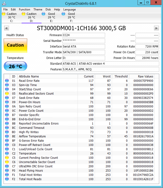

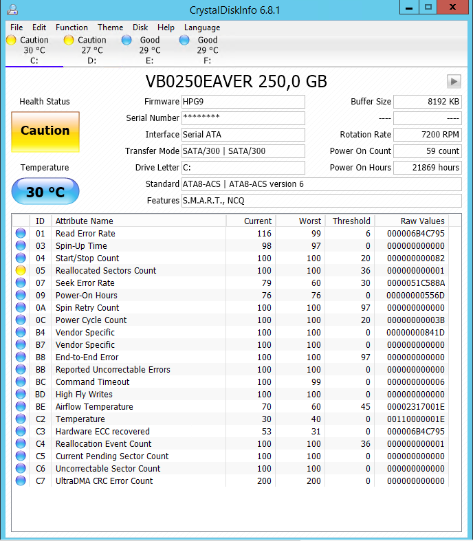

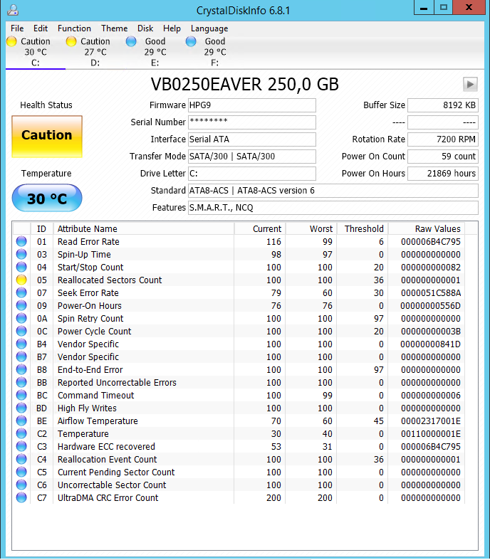

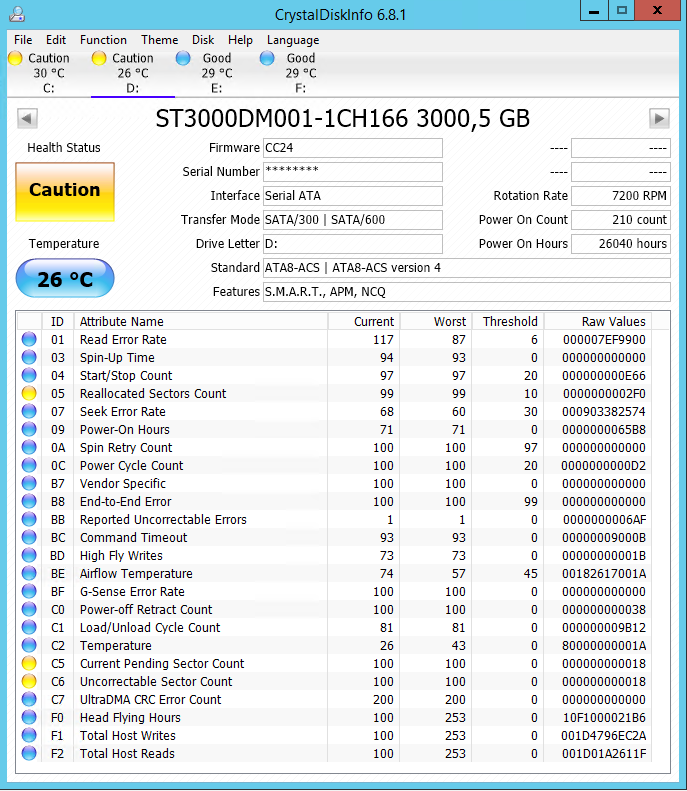

ich habe heute mal die SMART Werte meines NAS gecheckt.
Dabei sind mir bei 2 Platten( Platte 1= System, Platte 2= Daten) ins Auge gestochen.
Hintergrund ist, dass ich am gestrigen Tag Probleme beim Kopieren übers Netzwerk einer großen Datei (ca. 5-10GB) von der Platte 2 hatte.
Der Kopierprozess blieb nach ca 75% stehen und lief dann nicht mehr weiter.
Nach einem erneuten Versuch selbige Symptome, nur dass der Kopiervorgang nach längerer Zeit mit einem Fehler abgebrochen ist.
Anbei die CrystalDiskInfo Daten.

-- Disk List ---------------------------------------------------------------
 (1) VB0250EAVER : 250,0 GB [0/0/0, pd1]
 (2) ST3000DM001-1CH166 : 3000,5 GB [1/0/0, pd1] - st
 (3) WDC WD60EFRX-68MYMN1 : 6001,1 GB [2/0/0, pd1] - wd
 (4) WDC WD60EFRX-68MYMN1 : 6001,1 GB [3/0/0, pd1] - wd
 (1) VB0250EAVER
           Model : VB0250EAVER
        Firmware : HPG9
   Serial Number : ********
       Disk Size : 250,0 GB (8,4/137,4/250,0/250,0)
     Buffer Size : 8192 KB
     Queue Depth : 32
    # of Sectors : 488397168
   Rotation Rate : 7200 RPM
       Interface : Serial ATA
   Major Version : ATA8-ACS
   Minor Version : ATA8-ACS version 6
   Transfer Mode : SATA/300 | SATA/300
  Power On Hours : 21868 hours
  Power On Count : 59 count
     Temperature : 30 C (86 F)
   Health Status : Caution
        Features : S.M.A.R.T., 48bit LBA, NCQ
       APM Level : ----
       AAM Level : ----
-- S.M.A.R.T. --------------------------------------------------------------
ID Cur Wor Thr RawValues(6) Attribute Name
01 116 _99 __6 000006B4C110 Read Error Rate
03 _98 _97 __0 000000000000 Spin-Up Time
04 100 100 _20 000000000082 Start/Stop Count
05 100 100 _36 000000000001 Reallocated Sectors Count
07 _79 _60 _30 0000051C57D7 Seek Error Rate
09 _76 _76 __0 00000000556C Power-On Hours
0A 100 100 _97 000000000000 Spin Retry Count
0C 100 100 _20 00000000003B Power Cycle Count
B4 100 100 __0 00000000702C Vendor Specific
B7 100 100 __0 000000000000 Vendor Specific
B8 100 100 _97 000000000000 End-to-End Error
BB 100 100 __0 000000000000 Reported Uncorrectable Errors
BC 100 _99 __0 000000000006 Command Timeout
BD 100 100 __0 000000000000 High Fly Writes
BE _70 _60 _45 00002317001E Airflow Temperature
C2 _30 _40 __0 00110000001E Temperature
C3 _53 _31 __0 000006B4C110 Hardware ECC recovered
C4 100 100 _36 000000000001 Reallocation Event Count
C5 100 100 __0 000000000000 Current Pending Sector Count
C6 100 100 __0 000000000000 Uncorrectable Sector Count
C7 200 200 __0 000000000000 UltraDMA CRC Error Count
           Model : ST3000DM001-1CH166
        Firmware : CC24
       Disk Size : 3000,5 GB (8,4/137,4/3000,5/3000,5)
     Buffer Size : Unknown
     Queue Depth : 32
    # of Sectors : 5860533168
   Minor Version : ATA8-ACS version 4
   Transfer Mode : SATA/300 | SATA/600
  Power On Hours : 26040 hours
  Power On Count : 210 count
     Temperature : 29 C (84 F)
        Features : S.M.A.R.T., APM, 48bit LBA, NCQ
       APM Level : 8001h [ON]
       AAM Level : ----
01 117 _87 __6 000007EF9370 Read Error Rate
03 _94 _93 __0 000000000000 Spin-Up Time
04 _97 _97 _20 000000000E64 Start/Stop Count
05 _99 _99 _10 0000000002F0 Reallocated Sectors Count
07 _68 _60 _30 00090338255E Seek Error Rate
09 _71 _71 __0 0000000065B8 Power-On Hours
0C 100 100 _20 0000000000D2 Power Cycle Count
B8 100 100 _99 000000000000 End-to-End Error
BB __1 __1 __0 0000000006AF Reported Uncorrectable Errors
BC _95 _95 __0 000000070009 Command Timeout
BD _73 _73 __0 00000000001B High Fly Writes
BE _71 _57 _45 00182617001D Airflow Temperature
BF 100 100 __0 000000000000 G-Sense Error Rate
C0 100 100 __0 000000000038 Power-off Retract Count
C1 _81 _81 __0 000000009B10 Load/Unload Cycle Count
C2 _29 _43 __0 80000000001D Temperature
C5 100 100 __0 000000000018 Current Pending Sector Count
C6 100 100 __0 000000000018 Uncorrectable Sector Count
F0 100 253 __0 5E1D000021B6 Head Flying Hours
F1 100 253 __0 001D4796EC2A Total Host Writes
F2 100 253 __0 001D01A2611D Total Host Reads
Tausche die ST3000DM001 aus, die ist weder für den Dauerbetrieb noch für den Einsatz mit mehreren HDDs wie im NAS gedacht noch geeignet, die Seagate NAS wäre die passende HDD dafür gewesen. Die Desktopplatten sind nur noch für 2400 Betriebsstunden pro Jahr ausgelegt, demnach hat die mehr Betriebsstunden runter als in über 10 Jahren des vorgesehen Einsatzes, schau Dir mal die Entwicklungsgeschichte der Barracuda Reihe an.
Der eine wiederzugewiesene Sektor bei der HP ist noch nicht dramatisch, wenn die Anzahl da nicht steigt, ist die in Ordnung.

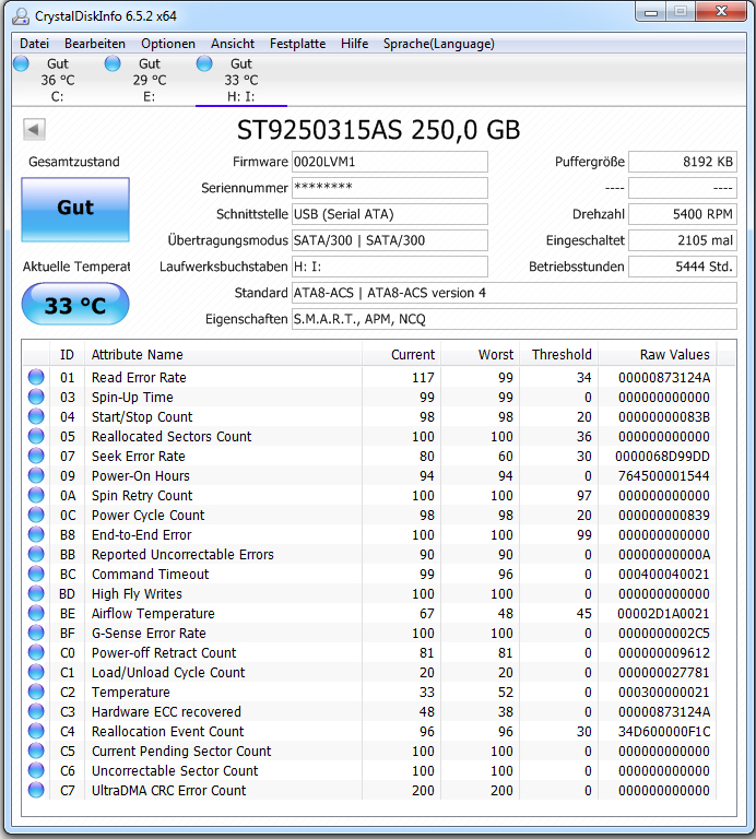

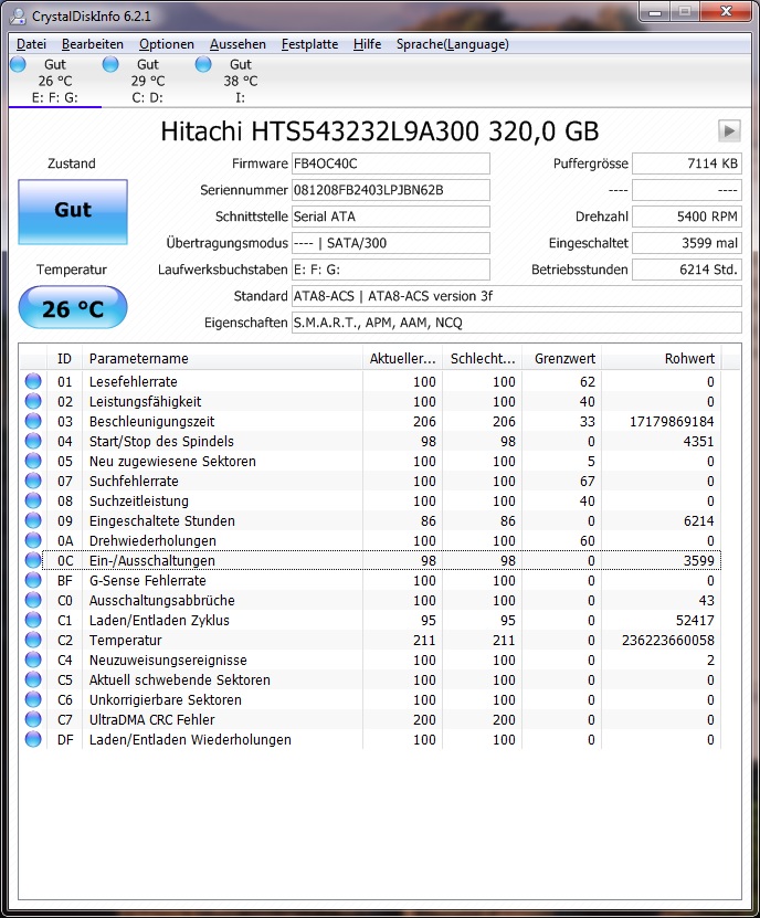

Hallo zusammen
Ich habe hier ein komisches Problem mit einer Laptop Festplatte 2,5" von Seagate.
Folgendes in Kurzform und unter Zeitdruck :(
- Kollege hat seinen Laptop mit wichtigen Daten vorbeigebracht
- Bei dem Laptop ist das Display gesprungen --> Kein Bild mehr
- Laptop per VGA Kabel an den Fernseher angeschlossen --> Bildschirm des Laptops zu sehen
- Begonnen Daten auf externe Festplatte zu sichern
- Akku gesunken auf 10 Minuten verbleibende Zeit
- Kein Netzteil da :(
- Festplatte aus Laptop ausgebaut und in externen USB Festplatten halter eingesteckt
- USB Kabel in Windows 7 PC angeschlossen und Power On der Festplatte
- Windows fängt an die Festplatte zu erkennen.
- Laufwerke mit I und H vorhanden
- Windows meint sie müsse formatiert werden - habe sie nicht formatiert
- Mich im Internet eingelesen was zu tun ist...
- Testdisk durchlaufen lassen - keine Partitionen, auch mit tiefer Suche, gefunden
- GetDataBack for NTFS (Laptop mit Windows 7) durchlaufen lassen - keine Dateien zur Wiederherstellung gefunden
CrystalDiskInfo Portable 6.5.2 durchlaufen lassen mit folgenden Werten
Ich weis nicht mehr wie ich an die Daten rankomme und bitte euch um Hilfe.
Ein Backup ist vorhanden... allerdings sind die Daten nicht auf dem aktuellsten Stand.
Ich bin für jede Hilfe dankbar und Danke im Voraus
Grüße Felix
Bis auf ein paar unkorrigierbare Fehler ist alles bestens. Entweder ist die Platte in dem Notebook verschlüsselt oder es gibt eine im USB-Gehäuse oder auch eine 4k Sektoremulation, wobei es bei einer 250GB HDD ungewöhnlich wäre wenn diese dann aktiv würde. Baue die HDD wieder in ihr Notebook und lass den Kumpel dessen Netzteil vorbeibringen.
Hi Danke für die schnelle Antwort
Nachtrag... das mit dem Netzteil habe ich schon versucht. Festplatte wieder in den Laptop gebaut und genau gleich an den Fernseher angeschlossen. Habe kein Bild mehr bekommen, deswegen schon die Datenrettungsversuche.
Der Laptop ist jetzt im übrigens nicht mehr da, da er ausgetauscht wurde. Ich habe aber die Festplatte behalten wegen den Daten. Also ich habe jetzt nur noch die Festplatte.
Edit: Woran erkenne ich eine verschlüsselte Festplatte?
Daran das man keine Dateien findet und auch die Recoverytools keine finden können. Das Notebook abzugeben bevor die Daten gerettet wurden, war jetzt nicht gerade eine geniale Idee, so wichtig sind die Daten also offenbar nicht.
Also die Daten sind wichtig. Ich hatte die Wahl... Laptop mit Daten zum Austausch hergeben oder Festplatte behalten. Mein Kollege ist auf Geschäftsreise und ich konnte ihn nicht innerhalb 10 Minuten erreichen. Er hatte schon ein Austauschgerät angefordert. Konnte nicht ahnen das der heute getauscht wird ?! Wollte zumindest noch die Daten runterziehen, weil die eben Aktuell benötigt werden.
Was wäre nun das beste vorgehen auch wenn das keine geniale Idee war den Laptop herzugeben? Wie wäre ich mit dem Laptop vorgegangen wenn dieser kein Bild liefert?

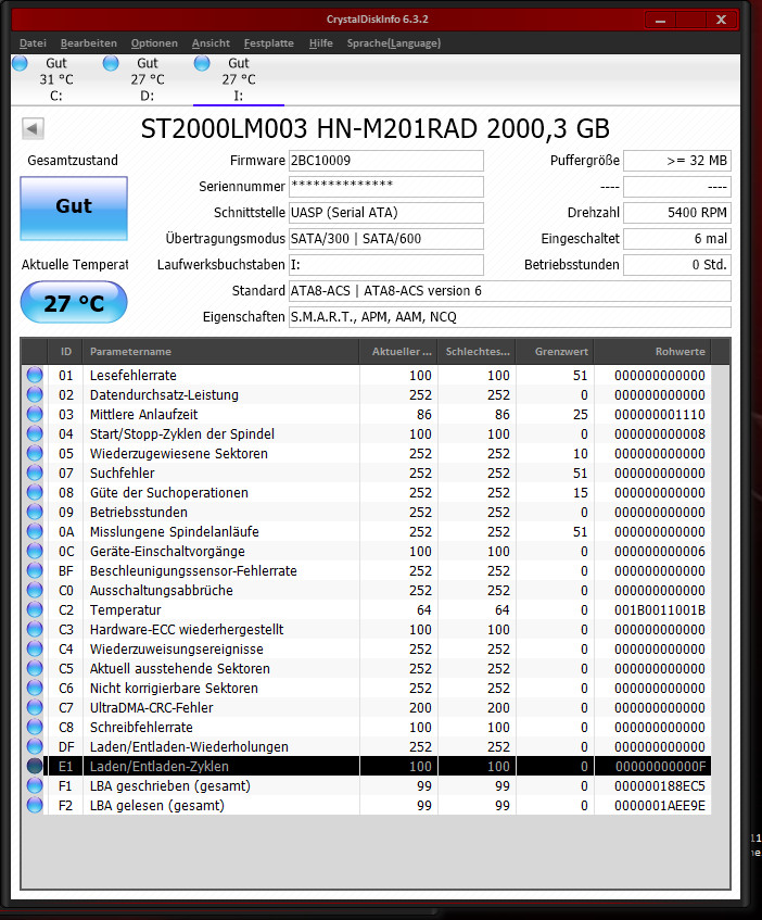

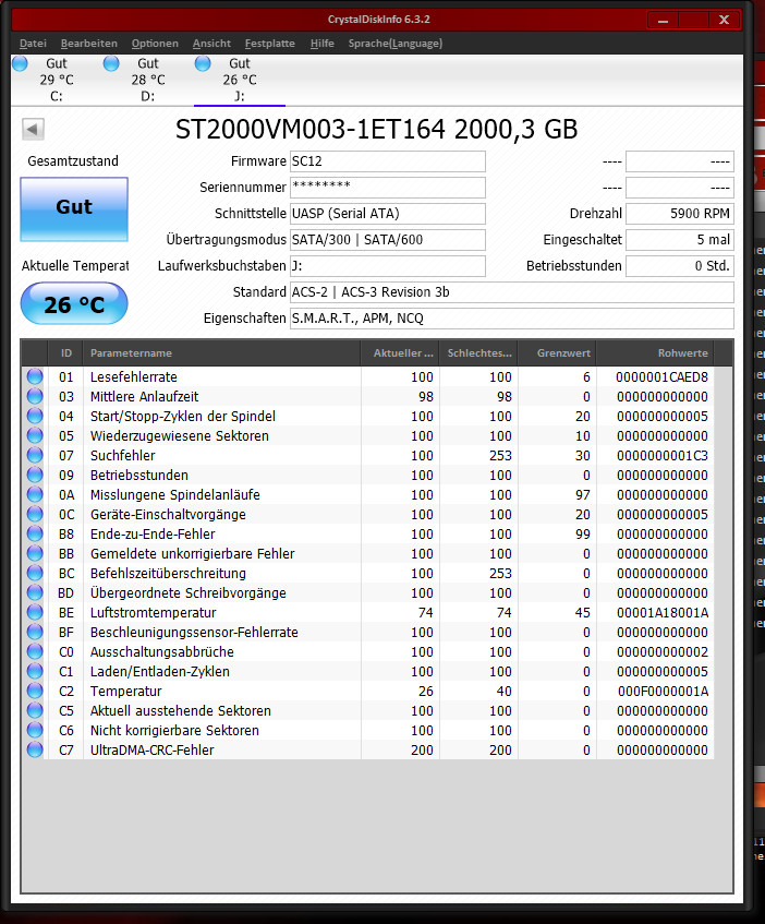

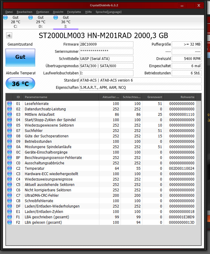

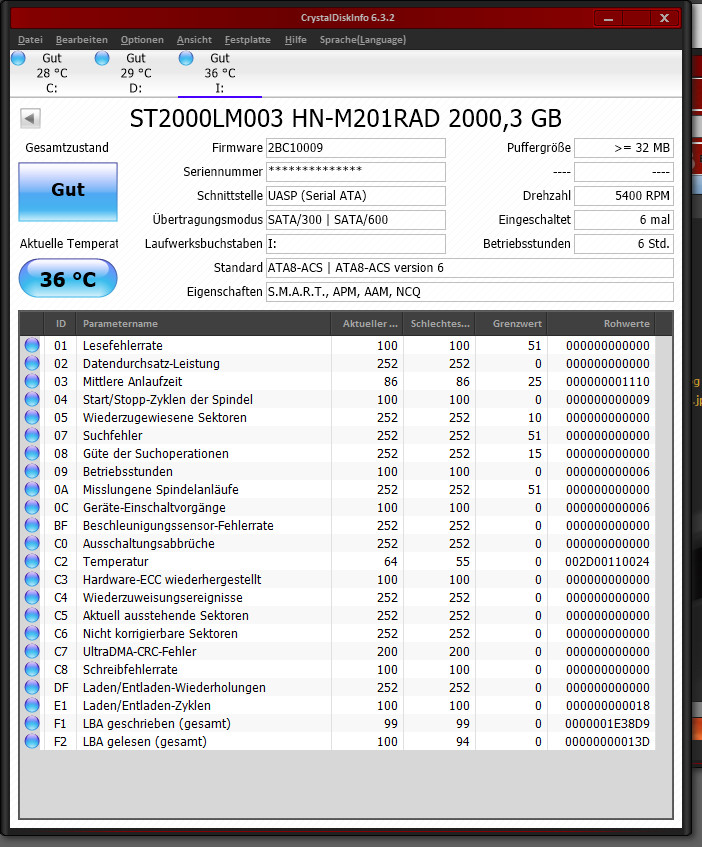

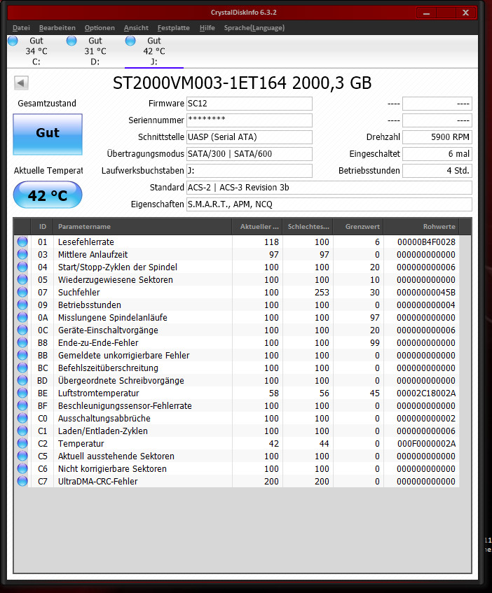

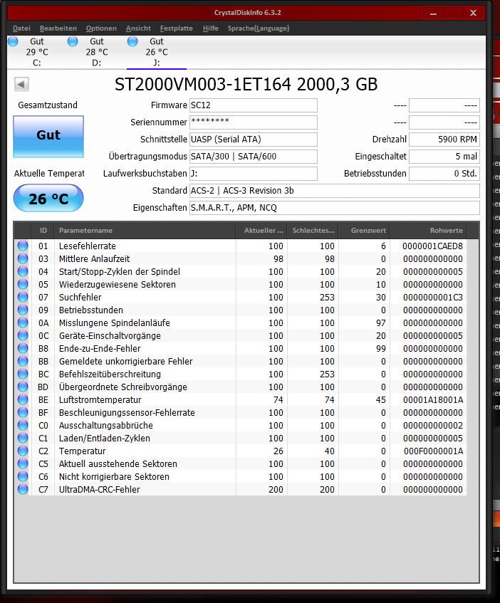

Hi
Hab gestern von amazon.de zwei neue HDDs bekommen:
*) Seagate Expansion Portable, 2,5 Zoll, 2TB, externe Festplatte (STEA2000400) USB 3.0
*) Seagate Expansion, 3,5 Zoll, 2TB, externe Desktop Festplatte (STEB2000200) USB 3.0
Um eventuelle Transportschäden (Päckchenweitwurf bei DHL :D ) bzw. Produktionsfehler zu identifizieren
habe sie vor dem Benutzen getestet:
A) angeschlossen und SMART-werte ausgelesen:
---> "seagate_expansion_3_5_zoll_1st_SMART.jpg" und "seagate_2_5_zoll_2TB_1st_SMART.jpg"
B) beide unter Windows 8.1 getestet: "chkdsk I: /F /R /V"
C) danach nochmal SMART-werte ausgelesen
---> "seagate_expansion_3_5_zoll_SMART_after_chkdsk.jpg" und "seagate_2_5_zoll_2TB_SMART_after_chkdsk.jpg"
Besten Dank !
NRJ
