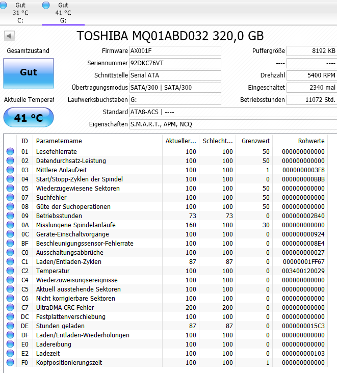

Wenn ich bei Crystal Disk Info auf dezimal stelle, wieso kommen dann für die Temperaturwerte BE und C2 extrem lange Zahlen heraus? Ist das so ähnlich wie bei Seagate mit den Werten 01, 07 und C3, wo zwei Zahlen/Werte in einer Ziffernfolge dargestellt werden?
Toshiba:
BE - lang
C2 - nicht vorhanden
HGST mit Apple Firmware:
BE - lang
HGST:
BE - nicht vorhanden
C2 - lang
Seagate:
C2 - lang
andere Seagate:
BE - lang
C2 - lang
WD:
BE - lang
C2 - plausibel (27°C = Kopfzeile von CDI)
Toshiba:
BE - lang
BE - lang
HGST:
C2 - lang
Seagate:
C2 - lang
andere Seagate:
BE - lang
C2 - lang
WD:
BE - lang
Weil in der dezimalen Anzeige nicht berücksichtigt wird, dass die Rohwerte bei vielen Platten eben mehr als einen Wert enthalten, sondern eben z.B. pro WORD unterschiedliche Werte enthalten. Bei den Temperaturen sind es z.B. dann die Extremwerte, aber das erkennt man eben nur bei der hexadezimalen Anzeige, die daher immer zu bevorzugen ist. Bei Seagate steht z.B. 00140000001F als Rohwert vom Attribut C2 und das bedeutet eben, dass die Platte eingeschaltet minimal 0x14 = 20°C gemessen hat und aktuell 0x1F = 31°C. Die dezimale Anzeige wäre 85899345951 und sagt eben nichts sinnvolles aus. Wer S.M.A.R.T. Werte interpretieren will, der sollte eben mit hexadezimalen Zahlen umgehen können!

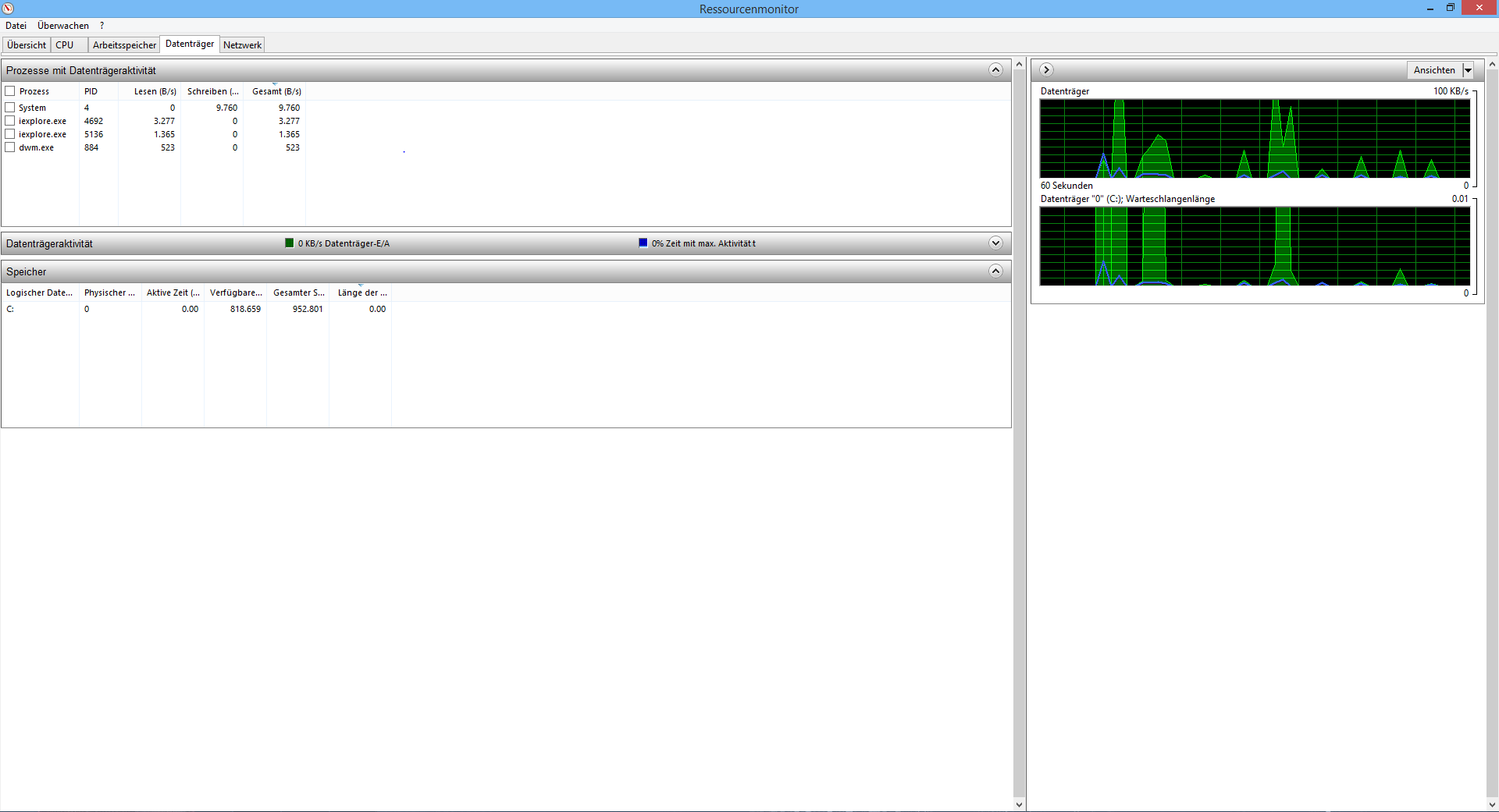

Moin Leute,
Zum System:
Acer Aspire E17 E5-772G-795L
Intel i7-5500u 2.4GHz up to 3.0GHz
Nvidia Geforce 940m
8GB DDR3 Rams
1TB HDD
OS: Vorher Win 10 mittlerweile Win 8.1 zum Testen...
Zum Problem:
Ich hoffe mal ihr könnt mir evtl weiterhelfen, den ich bin mit am ende mit meinem Wissenstand...
Ich habe das Problem das meine HDD jede Minute oder spätestens jede 2. auf 100% Auslastung geht egal ob ich was mache oder nicht. Die Sache ist wenn ich zb ein Game zocke fängt es deswegen an zu "laggen" oder freezt kurzzeitig. Ich habe das Betriebssystem jetzt extra neu draufgespielt und es ist genau das selbe spiel. Es laufen keine Hintergrund Programme außer Windowszeugs halt es sind aktuelle Treiber, ich habe des ganze zeugs was ich im netz gefunden hab schon durch mit superfetch auschalten und keine Ahnung was alles. Also im Netz fin ich keine Lösung mehr und bin mittlerweile unsicher ob nicht iwas kaputt ist.
Ich hoffe ihr könnt mir weiterhelfen.
Greetz Ruffy

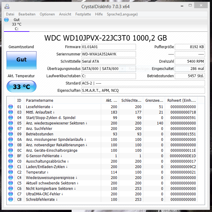

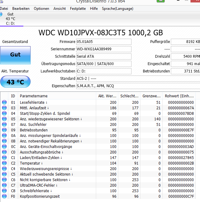

0xDE1D = 56861 Auslösungen des G-Sensors, also zu harte Schocks / Stöße im Betrieb oder eben ein defekte Sensor. Da dürfte die Ursache für die Laggs liegen, aber ob der Sensor kaputt ist oder vielleicht z.B. ein Bass in der Nähe den auslösen lässt, kannst nur Du beantworten. Abgesehen davon ist die Platte aber in Ordnung, sie hat keine schwebenden oder wiederzugewiesenen Sektoren und nicht einmal Lese- oder Schreibfehler. Vielleicht ist sitzt die Platte auch nur lose und schlägt dauernd irgendwo an.
Ich würde an dieser Stelle den Ressourcenmonitor (Taskmanager/Leistung/Ressourcenmonitor) öffnen und die Datenträgeraktivität beobachten. Da sollten bei solch gehäuften Vorfällen durchaus Erkenntnisse zu gewinnen sein.
Ein Downgrade auf 8.1 ist allerdings die letzte aller guten Möglichkeiten. Da würde ich wieder zurückrudern, sobald das Problem erkannt ist.

Apfelorange schrieb:Wenn ich bei Crystal Disk Info auf dezimal stelle, wieso kommen dann für die Temperaturwerte BE und C2 extrem lange Zahlen heraus?
Wenn du die Anzeige der Rohwerte in CDI auf "10[DEC] - 2byte" stellst, zeigt es dir auch bis zu drei Werte an, gerade bei Temperatur also meist den niedrigsten gemessenen Wert, höchsten gemessenen Wert und den aktuellen Wert.
Ist der Rohwert nicht aufgeteilt, dann zeigt CDI auch nur "0 0 x", man muss die Anzeige also nicht ständig umstellen.

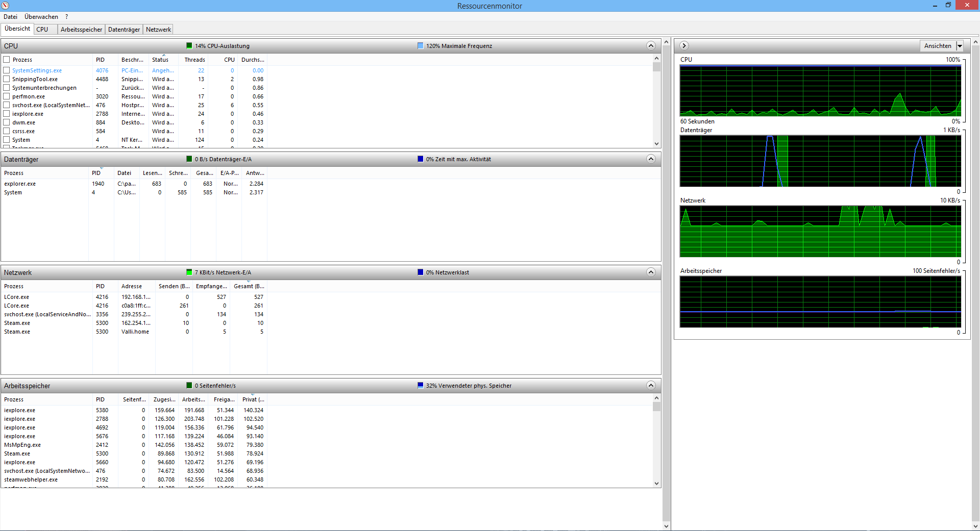

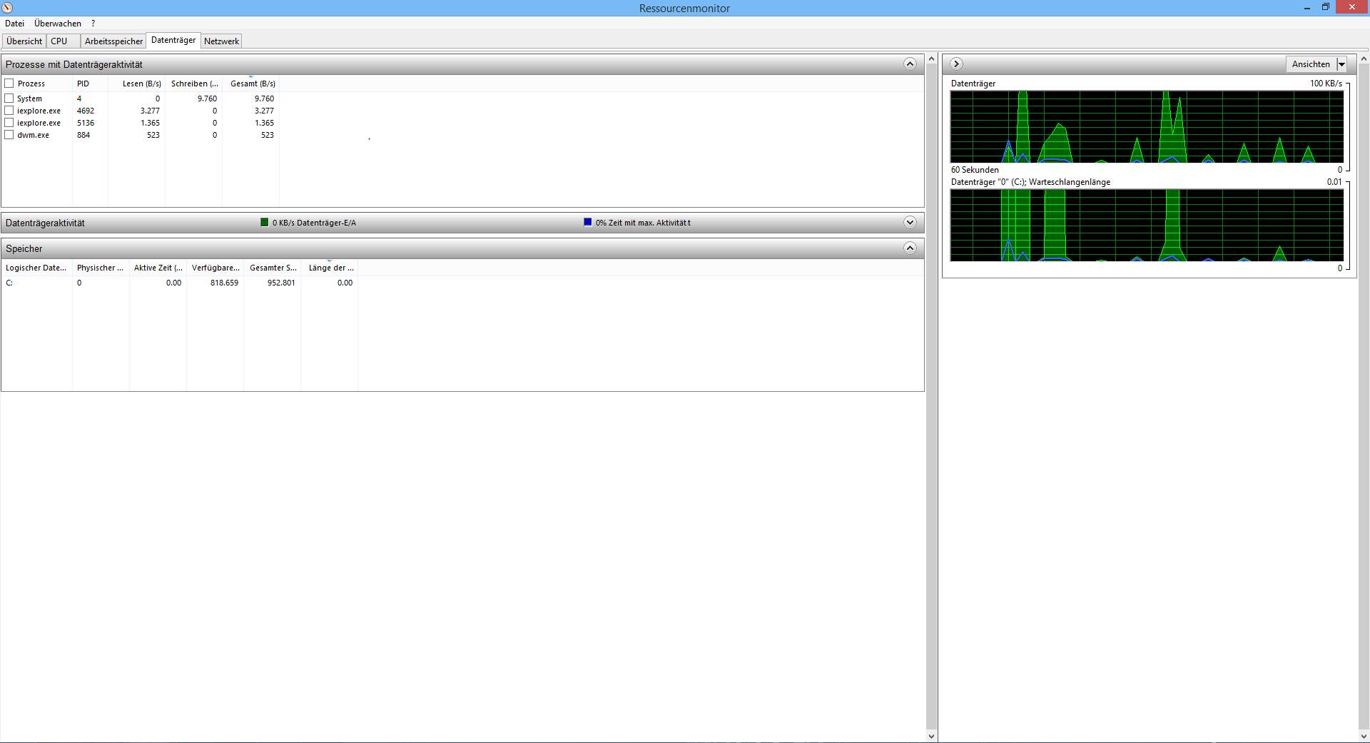

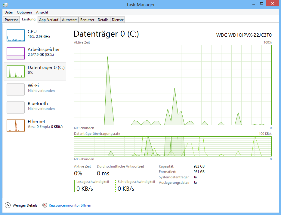

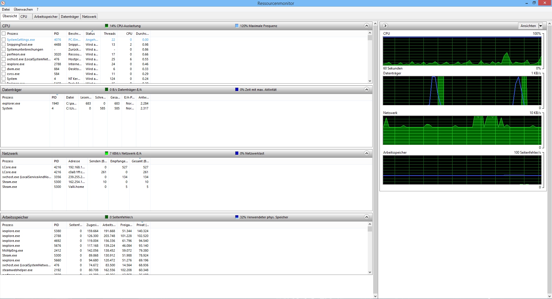

Also der Laptop steht einfach nur da, es ist keine musik am laufen oder sonstiges. Also kann ich davon ausgehen das die Festplatte kaputt ist, oder?
Zum Thema Downgrade auf 8.1, es war so das die Recovery Funktion von win 10 nicht ging, als er "fertig" war und hochfahren wollte kam der fehler DRIVER_IRQL_NOT_LESS_OR_EQUAL (mfewfpk.sys). Das System ließ sich nicht mal mehr im abgesicherten Modus hochfahren. Da bei den Laptops heutzutage nicht mal mehr ein Win key mitgeliefert wird, war die ienzige Möglichkeit Win 8 draufzuziehen und dann auf 10 upzugraden. Das funktionierte aber auch nicht mehr. Er wollte kein Win 10 mehr installieren, als ich das upgrade Win 10 gefühlte 2 stunden installierte kam beim hochfahren wieder irgendeinfehler (den er nicht mal anzeigte), er freezte beim hochfahren, als ich ihn dann neugestartet hab, sagte er " es gab ein fehler bla bla wiederherstellung der alten Windows Version".
Somit bin ich jetzt bei 8.1 gelandet un hab mir gedacht iwas stimmt nicht.
Wie gesagt der Laptop steht einfach nur da ruhig im ruhigen Zimmer nichts ist am laufen und er schlägt die ganze zeit aus auf 100% ohne ersichtlichen Grund, ich kann kaum was anfangen mit dem Ressourcenmonitor.
Ich hab mal ein paar Bilder gemacht vom Res-Monitor und Taskmng, beachtet das eig nichts läuft außer der Explorer mit diesem Tab und snipping Tool und steam, vllt seht ihr mehr als ich.
Danke schonmal für eure schnelle Hilfe
Greetz Ruffy
Greetz Ruffy
Die Platte selbst ist in Ordnung, vielleicht ist nur der G-Sensor kaputt, aber vielleicht sitzt die Platte auch nicht ordentlich fest drin und etwas vibriert leicht, ggf. die Platte selbst oder auch ein Lüfter, so dass sie vielleicht noch irgendwo anschlägt und deshalb der Sensor auslöst.

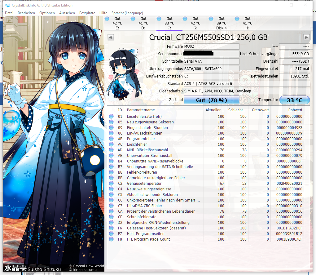

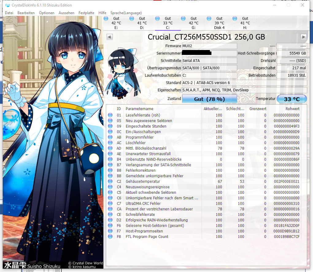

Die Screenshots von CrystakDiskInfo reichen und sind viel schneller auszuwerten. Die SSD hat ein Problem mit dem SATA Datenkabel und daher passieren immer wieder Fehler bei der Übertragung der Daten. Diese Übertagungen sind mit einer CRC32 pro Paket abgesichert und müssen dann immer wiederholt werden, was zu spürbaren Verzögerungen führt, i.d.R. hält das auch die Zugriffe auf alle anderen Platten auf.Proja schrieb:Sehr detailiert als .HTML hier (kein Download).
Achte darauf ob sich beim Attribut C7 der Rohwert (CrystalDiskInfo) bzw. 199 Data (Hard Disk Sentinel) ändert, wenn ja, hast Du immer noch ein Problem mit dem Kabel und wenn nicht, ist das Problem behoben. Auf 0 geht der nicht wieder zurück, die einmal registrierten Fehler bleiben für immer dort gespeichert, aber wenn keine neuen hinzu kommen, ist alles in Ordnung und der Wert ändert sich dann eben nicht mehr.
Die Write Amplification der SSD ist übrigens bei 3, die SSD scheint wie alle Laufwerke einfach sehr voll zu sein. Übrigens sind einige Angaben bei Hard Disk Sentinel wie der Controller oder NAND Typen nicht aus der SSD ausgelesen, sondern aus eine Hintergrunddatenbank, also nicht in jedem Fall verlässlich.

SteveV schrieb:C7 197 197 __0 00000002A0B8 UltraDMA CRC Fehler
Das kann man sich sparen, denn die Übertragungen werden so oft wiederholt, bist die fehlerfrei funktioniert haben oder mit einer Fehlermeldung abgebrochen werden, letzteres passiert aber sehr selten.SteveV schrieb:chkdsk durch.
SteveV schrieb:Chrystal sagt "gut".Das wertet eben nicht alle Attribute aus und das Attribut C7 gehört zu denen, die es nicht auswertet.
Du hast ja auch eine uralte Version von CrystalDiskInfo genommen, die korrekte Zahl steht im Rohwert von Attribut 09:SteveV schrieb:Wobei die Betriebszeit aus meiner Sicht eigentlich verkehrt ist/ausgelesen ist.
09 _89 _89 __0 0000000013D4 Eingeschaltete Stunden
0x0000000013D4 = 5076
Es hat keinen Sinn alte Versionen von CrystalDiskInfo zu nehmen, nimm besser die aktuelle und dort kannst Du einfach die Portable nehmen, wobei auch die installierbare nun wieder ohne Adware sein soll, die bei Sourceforge gehostete Projekte seit einiger Zeit zuweilen haben.
