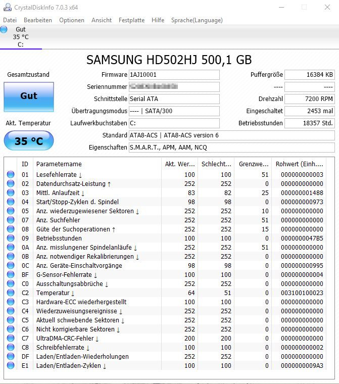

roterhund07 schrieb:Eigentlich schon, allerdings wurde der G-Sensor ein paar Mal ausgelöst. Das kann passieren wenn du Z.b. einen Subwoofer in der Nähe der HDD hast.
Prima, besten Dank. Mit dem Subwoofer trifft sogar zu.

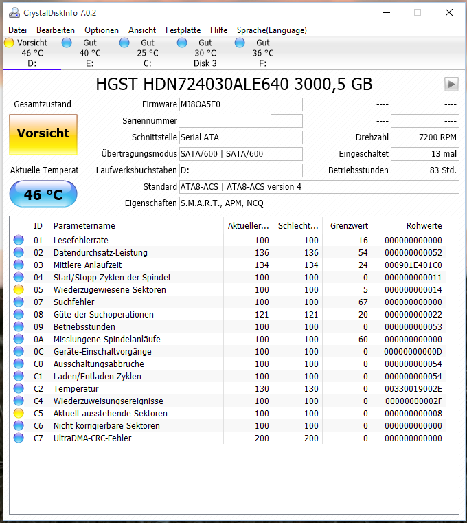

Hatte eine seagate barracuda 3tb wo ich viele defekte sektoren hatte.
Habe jetzt eine hgst nas 3tb gekauf, zuerst war alles in ordnung aber als ich eine 20 gb datei mir rar extraktiert habe hatte ich wieder defekte sektoren.
Bei der andere platte war das genau so, immer wenn ich dateien die grösser als 1 gb extraktiere bekomme ich defekte sektoren.
Bei der neue platte habe ich den sata kabel und den sata port gewechselt.
habe 2 ssds + externe hdd + 2 interne hdds
Die Platte hat 8 Schwebende Sektoren, also Sektoren deren Daten nicht mehr zur ECC passen die hinter jedem Sektor steht und mit deren Hilfe auch nicht mehr korrigiert werden können. Da die korrekten Daten nicht mehr feststellbar sind, gibt die Platte statt falscher Daten einen Lesefehler als Antwort wenn man versucht diese zu lesen. Das kann auch anderen Gründe als defekte Oberflächen haben, z.B. einen Stromausfall während eines Schreibvorgang der dazu führt, dass eben nicht die ganze Daten plus der neuen ECC geschrieben wurden oder wegen eines Stoßes oder Vibrationen ist der Kopf beim Schreiben aus der Spur gekommen und hat Daten auf der Nachbarspur überschrieben.
Die Controller merken sich die schwebenden Sektoren und prüfen die Daten nach dem erneuten Schreiben auf diese Sektoren, dann verschwinden diese einfach oder werden eben durch Reservesektoren ersetzt. Dies ist bei 20 Sektoren der Fall gewesen, wie das zu 47 Wiederzuweisungsereignissen passt, ist eine andere Frage.
Bei gerade 83 Betriebsstunden liegt der Verdacht nahe, dass die Platte nicht immer mit der nötigen Sorgfalt behandelt wurde, also z.B. nicht ausreichend verpackt auf den Postweg zum Kunden geschickt wurde (das kommt gerade bei Amzon oft vor, Buchverpackungen reichen eben nicht für eine HDD). Von HGST gibt es dieses Video über die Empfindlichkeit und korrekt Handhabung von HDDs, mit dem Empfehlung wie die Umgebung aussehen sollte auf denen mit HDDs gearbeitet wird und sie weisen darauf hin, dass die Schäden sich auch erst später bemerkbar machen können.
Die Deskstar NAS müsste mit der Anzahl der Platten keine Probleme haben, die hat ja die Rotational Vibration Safeguard (RVS) Technik, die früher übrigens alle Hitachi 3.5" Platten ebenso wie die 24/7 Zulassung hatten, die waren nie mit einfachen Desktopplatten zu vergleichen, sondern sogar über dem Niveau der einfachen NAS Platten.

Was auch stimmt. An sich ist es kein echter Fehler wenn neue Sektoren zugewiesen werden. Die HDD hat dafür ausreichend reserve Sektoren damit eben kein Fehler und Problem besteht. Genau deswegen steht ja auch bei CrystalDiskInfo auch nur ein "Caution" und nicht ein "Warning". Ich würde sagen das wäre kein Problem wenn die HDD schon 20k Stunden runter hätte bei aber nicht mal vier Tagen Betriebsstunden darf sowas nicht vorkommen.
Wie Holt schon sagt kann es sein, dass die HDD einfach ein schlag bekommen hat in Transport oder aber du hast echt einfach ein Montagsmodell bekommen, was auch passieren kann. Ich hatte auch schon zwei so HDDs von Seagate die nach nicht mal 24h Betrieb schon defekte Sektoren hatten. Die sind auch gleich wieder zum Händler zurück.
Ich würde die HDD aufjedenfall zurück schicken und entweder mein Geld zurück verlangen (Widerruf) oder eine Neulieferung beantragen.

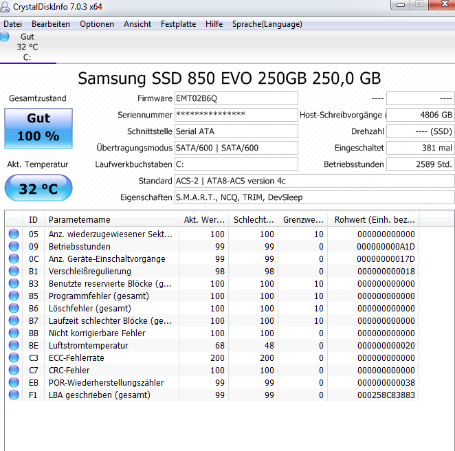

Moin, bei mir werden irgendwie nicht alle Parameter/IDs angezeigt. Sehe, dass es hier bei jedem mit ID 01 Lesefehlerrate anfängt, bei mir erst mit ID 05(Fenster is großgezogen)..kann ich den Rest irgendwo einstellen zum anzeigen lassen?
Die angezeigten Sachen sollten ja einwandfrei sein würde ich sagen?
