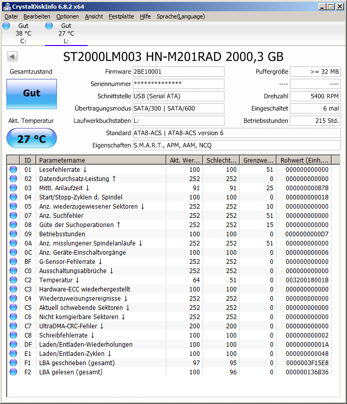

Platte neu bestellt, ausgepackt, war in Folie eingepackt und versiegelt, keine Gebrauchsspuren.
Laut SMART 215 Stunden und 6 Einschaltungen, ist das normal?
Zurück schicken mit dem Vermerk, das dies Gebrauchtware ist. Bei sowas würde ich sogar schon die Staatsanwaltschaft einschalten und wegen Betrugs ermitteln lassen.
Wer genau betrügt ermittelt der Staatsanwalt. Da ist einfach etwas Faul wenn es als Neuware verkauft wird aber das Teil 200+ Stunden aufm Tacho hat. Wie gesagt ich würde sie zurück senden und würde die Polizei einschalten damit diese ermitteln kann was da los ist. evtl. haben andere Kunden das gleiche Problem aber da sie nicht so Technikafin sind fällt es nicht auf.

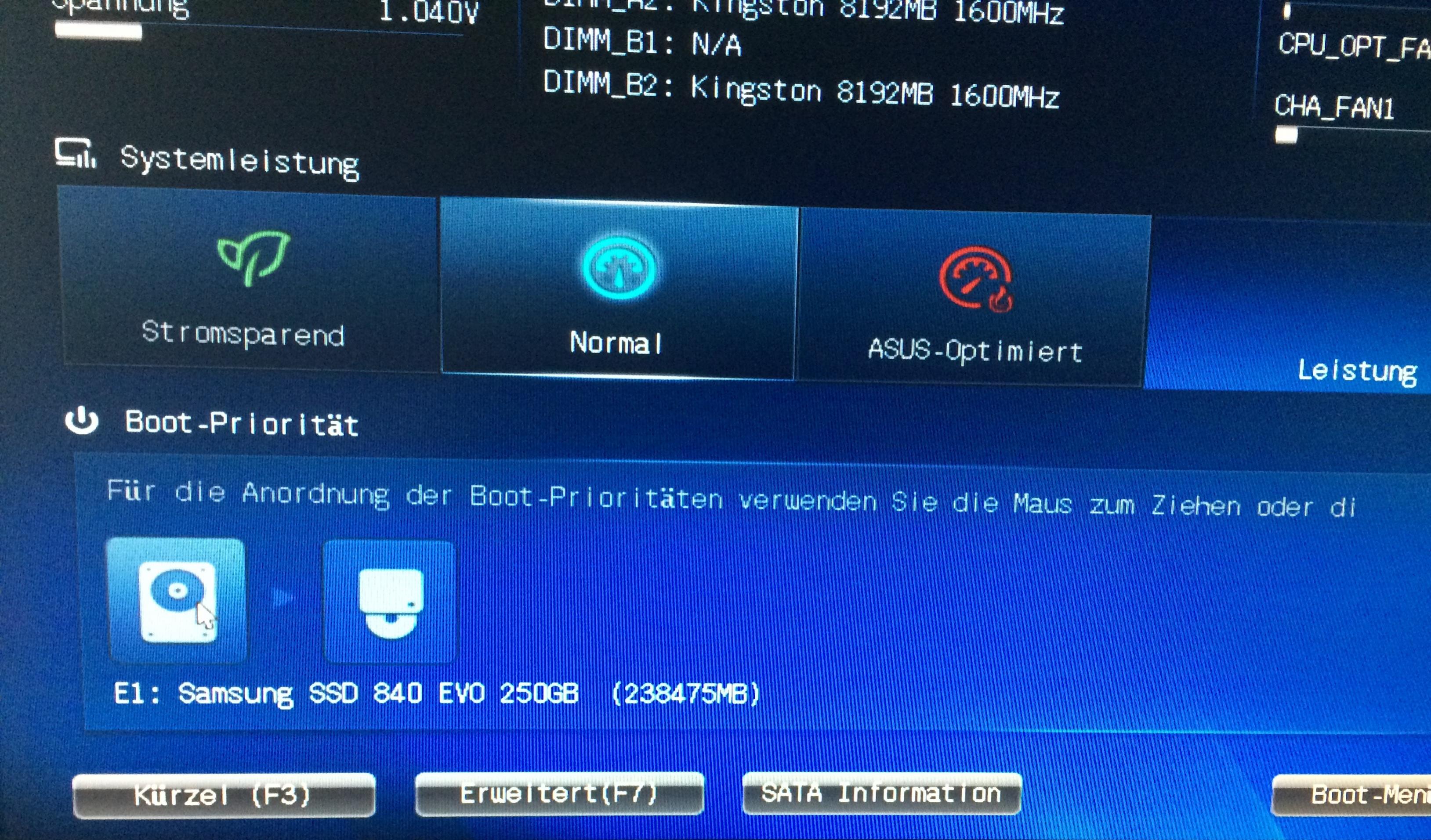

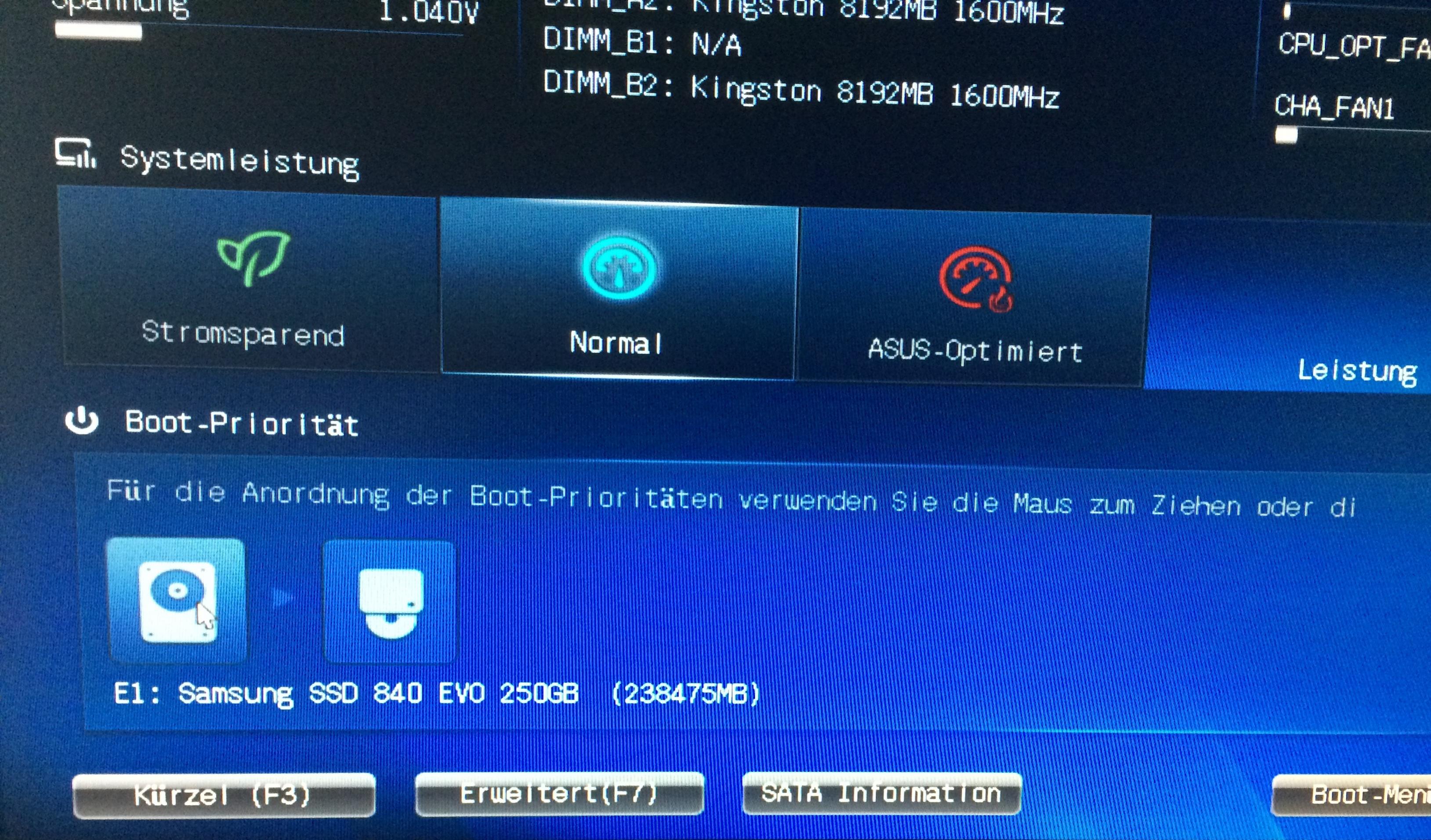

So meine neue Festplatte ist gekommen und habe direkt das nächste Problem bzw. Frage. Wenn ich diese anschließe und den PC starten möchte, wird der Monitor nicht erkannt. Klemme ich die neue Festplatte ab und starte Ihn erneut, funktioniert er wieder. Was muss ich machen damit ich die neue Festplatte nutzen kann?
Bootreihenfolge richtig eingestellt so das der PC versucht von der Platte zu booten, auf der auch win liegt?

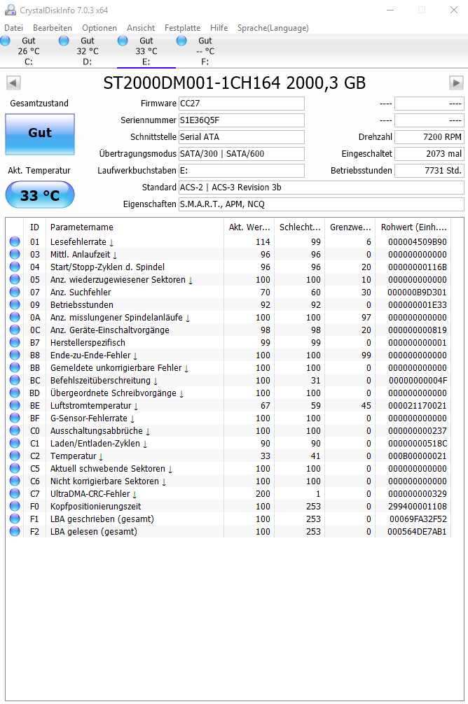

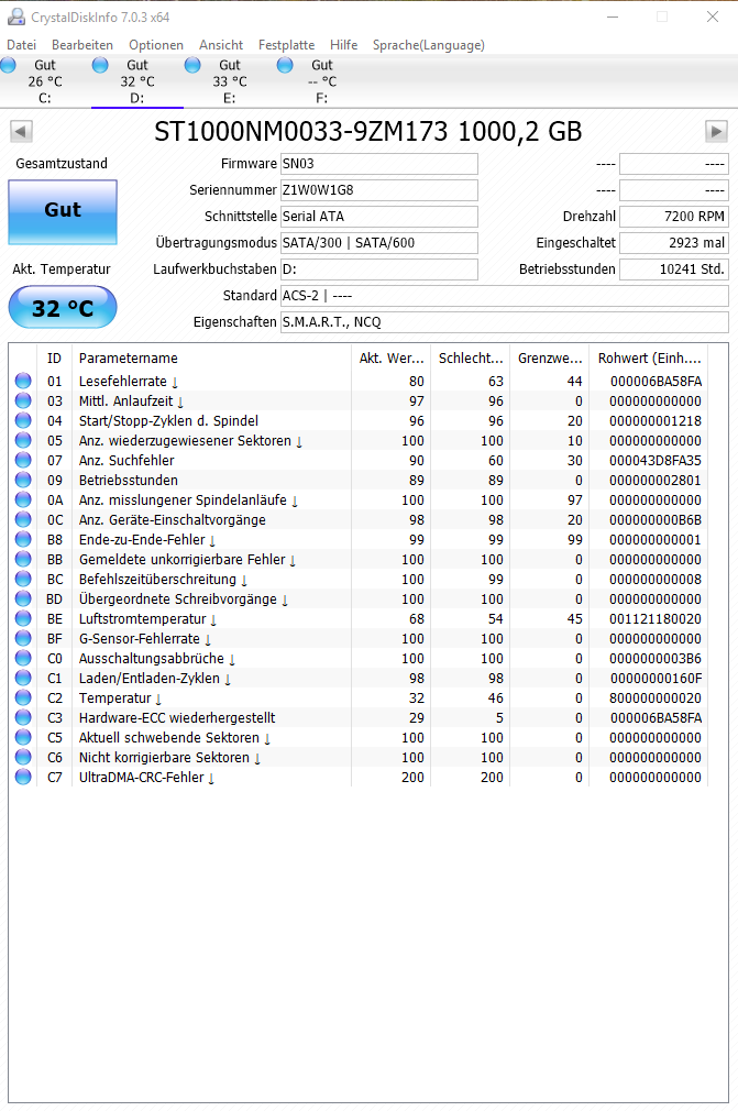

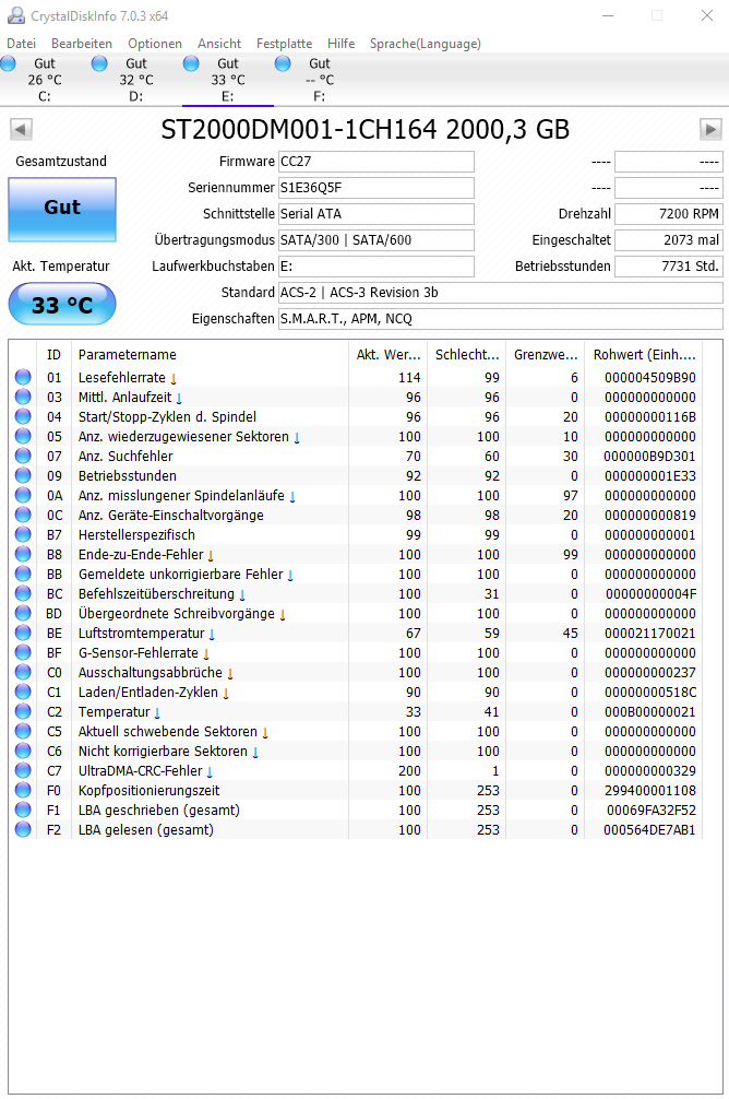

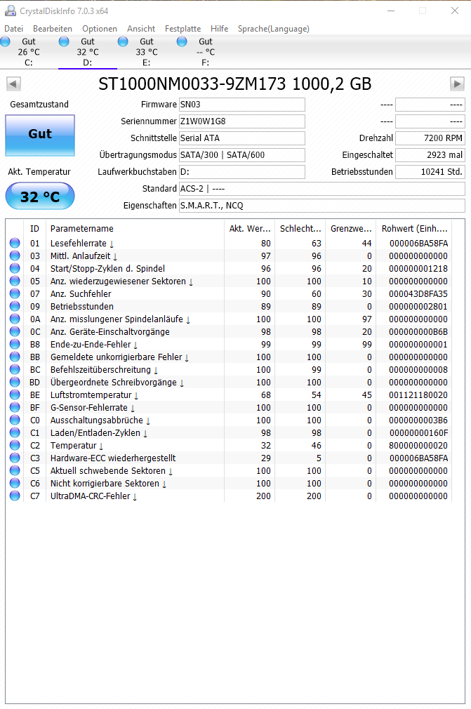

Ist das normal das man nach ca. 2 Jahren schon 10K Stunden Betriebszeit auf ner Platte hat? Meine 2 TB das gleiche...
Mich wundert es wie oft ich die ein/ausgeschaltet haben soll. Kommt zwar in der Regel am Tag auch 3 bis 4 mal vor das ich den PC ein und ausschalte aber trotzdem sind das komische Werte.:D
So sieht es bei mir im Bios aus, weiß halt nicht ob sich da was verändert wenn ich die neue Festplatte einstecke.
Steck mal die SSD da hin wo du die neue Platte anschließen willst und die neue da wo die SSD steckte. Ansonsten kannst die aber normalerweise umstellen wenn du einen neuen Datenträger anschließt und musst nicht rummurksen.

ST2000: Werten i.O., bei 2 Jahren: 2 Einschaltungen/d, 10 h/d.
ST1000: 1 Ende-zu-Ende Fehler, Fehler im Datenpfad der Platte zwischen Platten-Cache und der eigentlichen Platte, kontrolliere diese HDD stündlich, tritt ein weiterer Ende-Zu-Ende Fehler auf sollte sie Ausgemustert werden!
Bei 2 Jahren: 4 Einschaltungen/d, 14 h/d.

Hab den End to End Fehler schon seit über einem Jahr, ist der so kritisch? Danke für die Antwort.^^
Ok, hab grade mal gegoogelt, Bilder, Musik und Videos sollte ich damit lieber nicht mehr auf der 1 TB Platte speichern. Werde die dann lieber als reine Spielefestplatte nutzen.
Werde mir dann eine neue weitere 2 TB als Backup Platte besorgen müssen. Malö schauen, evtl. hol ich mir auch eine 6 TB je nachdem was P/L Technisch am besten ist.
Es ist ein Platteninterner Fehler, da er bereits ein Jahr her ist sollte eine regelmäßiges Kontrolle (1x täglich oder zumindest 1x wöchentlich) der SMART Werte ausreichen.
O-Saft-Killer, die 2TB hatte mal ein massives Problem mit dem SATA Datenkabel, beobachte ob der Rohwert vom Attribut C7 sich jetzt nicht mehr ändert, wenn doch, gibt es da immer noch ein Problem.
Das sind Fehler der internen Datenpfade, da ist also ein Bit gekippt und die Platte kann das zwar erkennen, aber vermutlich nicht korrigieren. Das kann z.B. im DRAM Cache passiert sein, aber wenn es nur einer war und der schon lange her ist, kann es auch einfach ein soft-error gewesen sein, also ein aufgrund von (elektromagnetischer, kosmischer aber auch z.B. der natürlichen radioaktiven) Strahlung gekipptes Bit. Kritisch wäre es, wenn es viele Ende-zu-Ende Fehler gibt, denn dann länge z.B. ein hard-error im RAM vor, also ein Defekt der bewirkt, dass bei bestimmten Bitkombinationen einfach immer ein Bit kippt.
