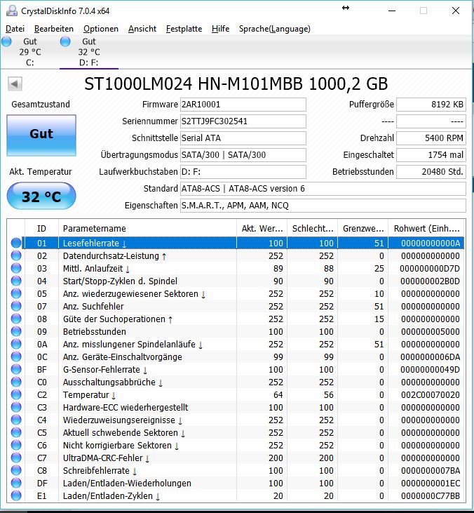

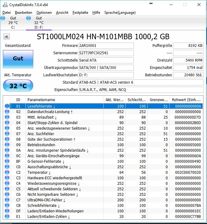

kann jemand mal über diese Festplatte drüberschauen?
Ist in einem Laptop verbaut als 2te Festplatte. Erste ist eine SSD
Hab manchmal das Probleem, dass die Festplatte verschwunden ist, und den Laptop neu starten muss, damit sie wieder auftaucht.
Mfg Steve
Mfg Steve

Die wird kaputt sein, weil sie einen zu starken Schlag abbekommen hat. Der G-Sensor hat ausgelöst. Backup machen, wenn noch nicht vorhanden, und eine neue kaufen. Nach der Laufzeit würde ich das eh empfhelen.

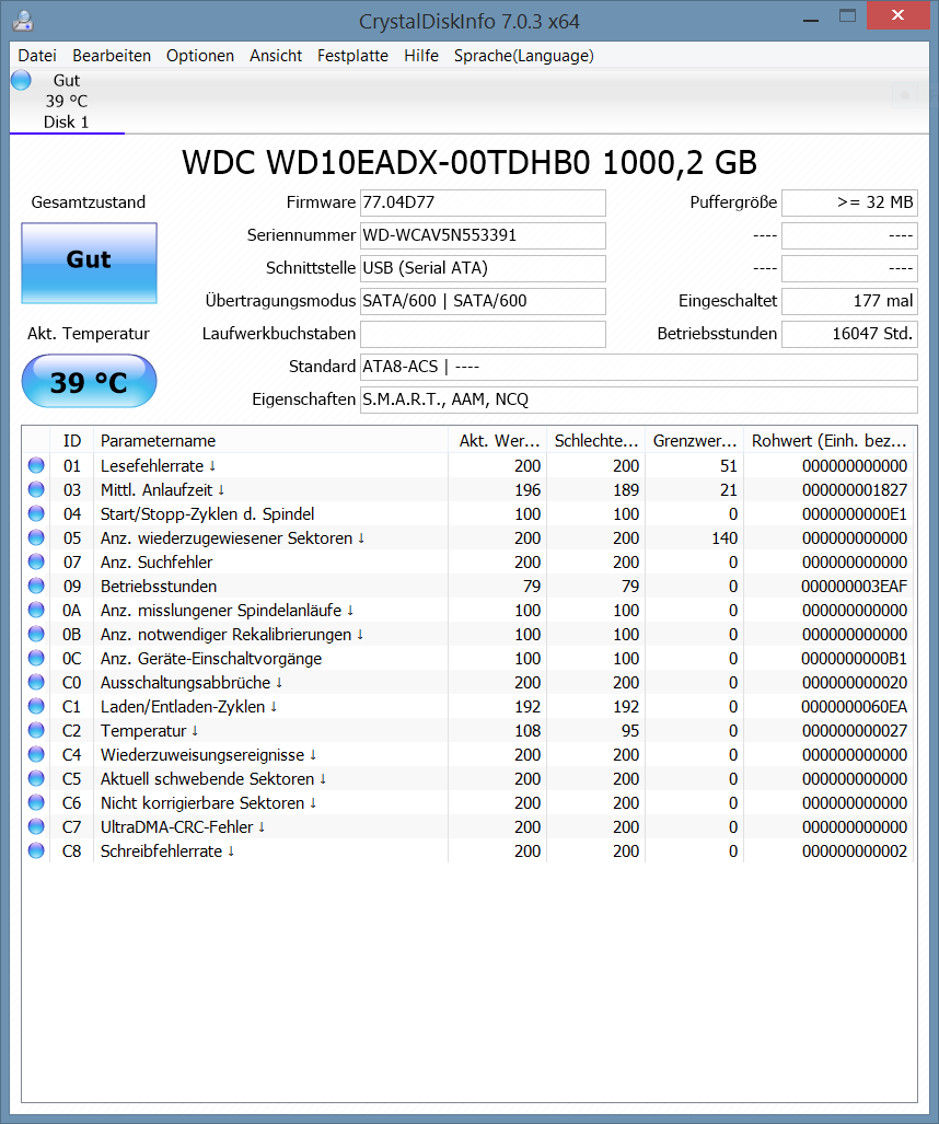

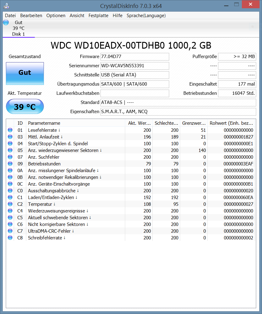

Ich habe hier eine Platte, die hängt als Time-Machine Backup extern über Firewire 800 an einem älteren iMac, der als Office-Rechner genutzt wird.
Das Problem ist, dass die Platte jetzt schon zum zweiten Mal plötzlich kein erkennbares Dateisystem mehr hat und komplett neu initialisiert werden muss - allerdings sehen die SMART Werte meiner Meinung nach ziemlich okay aus (bis auf die Schreibfehlerrate von 2, aber ist das so schlimm?)
Nachdem die Platte das erste Mal plötzlich komplett leer war, habe ich auf dem iMac auch DriveDX (eine SMART-Überwachung) installiert, dieses Mal hat mir das Programm einen Fehlerreport (s. Anhang) geschickt, dort steht unter Problems Summary ein Fehler namens "I/O Error Count: 4 (2/2)", bei den SMART Werten selbst sagt aber auch DriveDX, dass alles bestens sei.
Ich habe dann heute noch einen extended offline Test durchlaufen lassen (neulich nach dem ersten Auftreten des Fehlers schon mal) aber auch der wurde fehlerfrei beendet.
Könnte dieser I/O Error Count denn darauf hinweisen, dass das externe Firewire Gehäuse der Platte einen Schaden hat?
Ich setze jetzt mal eine andere Platte in das Gehäuse und schaue, was dann passiert.
Die Daten sowohl vom Rechner als auch auf der Platte sind nicht wichtig, der Rechner wird mehr oder weniger nur zur Internetrecherche genutzt. Mich interessiert es jetzt nur brennend, was denn hier los ist!

C8 ist auffällig. Laut dem Bericht war der Wert gestern noch bei 1. Heute ist er auf 2.
Die HDD ist ausserhalb Ihrer Spezifikation betrieben worden und gibt wohl langsam den Geist auf.

Ich dachte mir, weil der Wert ja noch bei 200 steht, trotz des Rohwerts von 2, kann das ja eigentlich nicht so schlimm sein?
Außerhalb der Spezifikation stimmt, sie war schon meistens 24/7 angeschaltet. Ich nehme für so einen Rechner eben immer Platten, die ich gerade übrig habe. Eine neue WD Red zu kaufen lohnt sich nicht wirklich in dem Fall.
Die neue (bzw. gebrauchte) Platte im selben Gehäuse hat sich bisher nicht auffällig gezeigt. Wobei das noch nichts heißt, nach knapp einem Tag.
Edit: Das Log-File des extended self tests sagt jetzt übrigens auch wieder "last modified 09.11.16 18:23" beim Wert C8, obwohl der Rohwert immer noch auf 2 steht, was auch immer das dann heißen soll...

Das "last modified" sagt aus wann es hier zuletzt eine Änderung gab, dies war wohl eben gestern.
Mein Tipp auch hier Backup machen, weiter beobachten und sollte der Wert ansteigen über eine neue HDD nachdenken.
