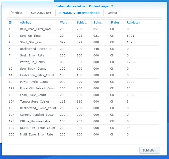

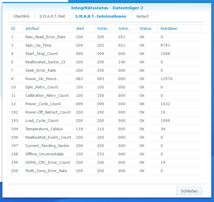

Werte von HDD2 (ebenfalls WD Red 6TB - WD60EFRX) sind ähnlich
Erweiterter S.M.A.R.T.-Test durch DiskStation inzwischen abgeschlossen und ohne Befund.
Sollte ich die Platte mal rausnehmen und zusätzlich mit dem WD-Tool unter Windows checken oder bringt das keinen zusätzlichen Erkenntnisgewinn?

Nur weil sie ähnlich sind sind sie nicht gleich...
Die 2. HDD war für den Fehler verantwortlich. Dort hast du bei ID 199 ein Fehler.
Es gibt zwei Möglichkeiten:
1. Kabel Problem
2. Controller Problem
Da du kein Kabel hast deutet es auf ein Controller Problem hin. Daher, falls noch nicht gemacht, ein Backup machen(!!!) und den Wert im Auge behalten. Wenn die nächsten Tage/Wochen da nichts passiert hat sich der Controler verschluckt und es ist nicht schlimm. Falls der Wert hoch geht sollte die HDD getauscht werden.
Herzlichen Dank! Werde den Wert im Auge behalten. Backups sind mehrere vorhanden. Allerdings scheue ich den Aufwand, ein Backup zurückzuspielen, da mich das mehrere Stunden kosten würde. Daher auch das RAID 1, falls mal eine Platte hopsgeht.
Bringt es was, die 2. Platte zusätzlich noch mit einem Tool von WD zu checken?
Nein Bringt nichts mit dem WD Tool zu überprüfen.

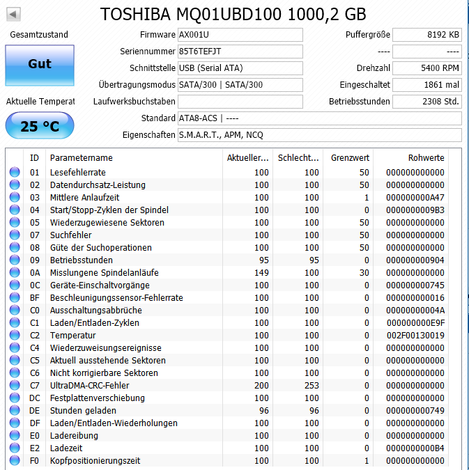

Bleibt nur ca. 10 min nach einstecken an und vibriert,macht Geräusche. (Weiß nicht wie weit das Normal ist) Kaputt?
Danke.
Der G-Sensor hat ausgelöst. Die HDD hat also ein zu starken Schlag abbekommen. Kann also durchaus sein, dass sie kaputt ist.

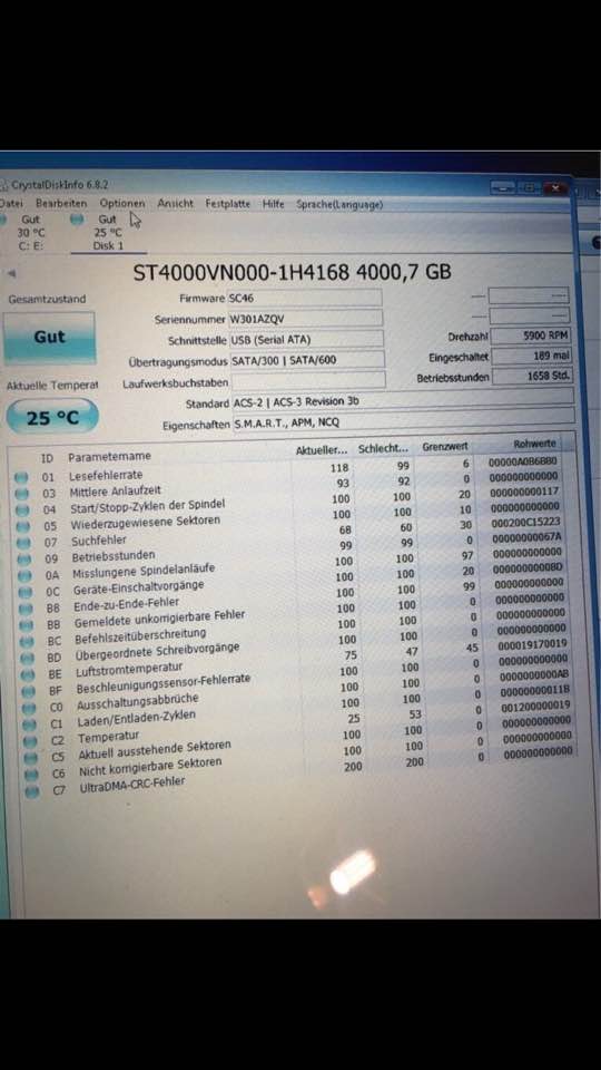

Hallo, bräuchte mal kurz bitte eine Einschätzung zu folgender Platte.
Ist eine Seagate NAS 4TB Version und war angeblich 3 Monate im Einsatz.
Kann man da noch zuschlagen oder lieber Finger von lassen ?
Sieht ok aus. Zeit kommt auch hin. Sind 69 Tage Laufzeit also nicht mal 3 "echte" Monate. Frage ist aber warum gebraucht kaufen? Ich würde die Finger von gebrauchen HDDs lassen. Bin mir nicht sicher wie Seagate das sieht ob nur der Erstkäufer die Garantie hat oder auch übertragen werden kann.
Garantie bis 25.04.2019, passt. Werte sind mE unauffällig.
Die Garantie ist bis zu dem Zeitpunkt auch ohne Kaufbeleg gültig, ein ggf. späterer Kaufzeitpunkt kann von Seagate aber nur mit Beleg berücksichtigt werden.
Ich persönlich fahre gut mit gebrauchten HDDs, aber das ist natürlich immer riskobehaftet.
