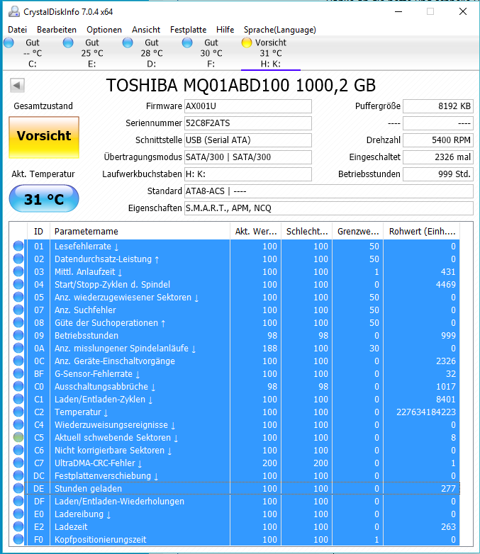

Meine externe Toshiba Stor.E.Alu 1TB-USB3.0 HDD hat zeigt mir plötzlich ihre Hauptpartition nurnoch als RAW an. eine kleine 500MB-EFI-Partition, die irgendein Dell Recovery-Programm erstellt hat, ist noch vorhanden. Vor einer Woche, als ich sie das letzte Mal an einem PC hatte, war noch alles in Ordnung.
Auf der Partition befinden sich hauptsächlich amßenhaft Filme, auch viel in HD-Qualität, die zwar nicht unersetzlich wären, um die es aber doch schade wäre.
Wie geh ich da jetzt am besten ran, um die Partition zu retten/wiederherszustellen?

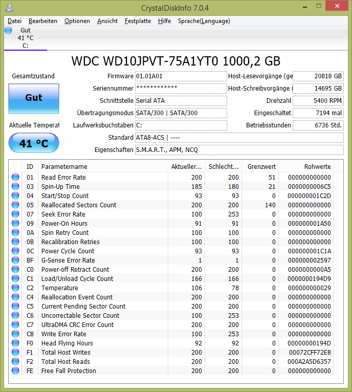

seit Freitag letzte Woche genehmigt sich mein Laptop immer wieder Gedenkpausen. Beim Starten eines Browser oder des Mailprogramms hakt es gefühlt deutlich. Mit Blick in den Task Manager ist die Festplatte zu 100 % ausgelastet. Was mich stutzig macht, sind die Datenübertragungsraten, die sich im Bereich 1 - 5 MB/s befinden und trotzdem diese Auslastung erzeugen.
Chkdsk sagt alles ist prima. Data Lifeguard von WD findet weder im quick noch im Extended Test Hinweise. Als nächstes habe ich CrystalDiskInfo geladen, kann aber wenig mit den Ergebnissen anfangen. Könnt Ihr mir helfen?
Danke + Grüße
Grolltar
Auch bei dir hat der G-Seonsor ausgelöst und das nicht zu wenig! Der Laptop muss einen so derben Schlag bekommen haben, dass es nicht mehr feierlich ist und mich wundert warum da keine deffekte Sektoren, Lese- oder Schreibfehler auftreten.
Da hilft nur eins HDD austauschen. Evtl. könnte man auch überlegen ob eine SSD nicht besser wäre, da diese nicht so Stoßempfindlich ist.

Hier schonmal der CrystalDisk-Screenshot:Toshiba.PNG
