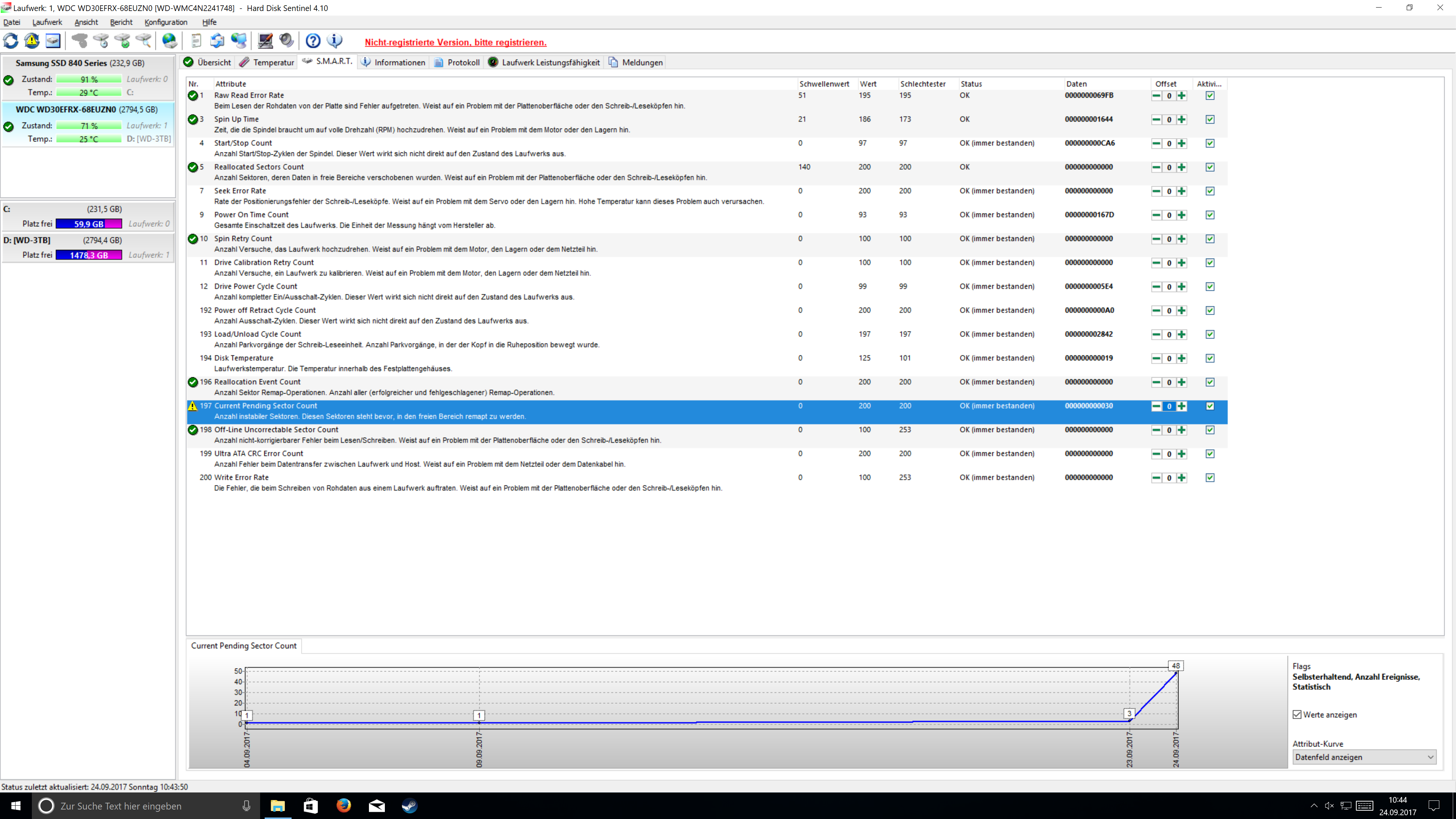

Es gibt 3 Schwebende Sektoren und Schwebende Sektoren sind Sektoren deren Daten nicht mehr zur ECC passen die hinter jedem Sektor steht und mit deren Hilfe auch nicht mehr korrigiert werden können, diese als instabil zu bezeichnen finde ich unpassend. Da die korrekten Daten nicht mehr feststellbar sind, gibt die Platte statt falscher Daten einen Lesefehler als Antwort wenn man versucht diese zu lesen. Das kann auch anderen Gründe als defekte Oberflächen haben, z.B. einen Stromausfall während eines Schreibvorgang der dazu führt, dass eben nicht die ganze Daten plus der neuen ECC geschrieben wurden, es gab 0xA= 160 unerwartete Spannungsabfälle oder wegen eines Stoßes oder Vibrationen ist der Kopf beim Schreiben aus der Spur gekommen und hat Daten auf der Nachbarspur überschrieben. Auch arbeiten HDDs nicht 100%ig und die Hersteller geben die Fehlerhäufigkeit auch in Form der UBER an, wobei eine UBER von 1:10^14 bedeutet, dass je 10^14 gelesener Bits was etwa 12TB gelesener Daten entspricht, ein Lesefehler und damit schwebender Sektor im Rahmen der Erwartungen liegt.
Die Controller merken sich die schwebenden Sektoren und prüfen die Daten nach dem erneuten Schreiben auf diese Sektoren, dann verschwinden diese einfach oder werden eben durch Reservesektoren ersetzt. Formatieren muss nicht zwangsweise auch die schwebenden Sektoren überschreiben, chkdsk /b D: wäre meine erste Wahl oder DISKPART und dort CLEAN ALL.

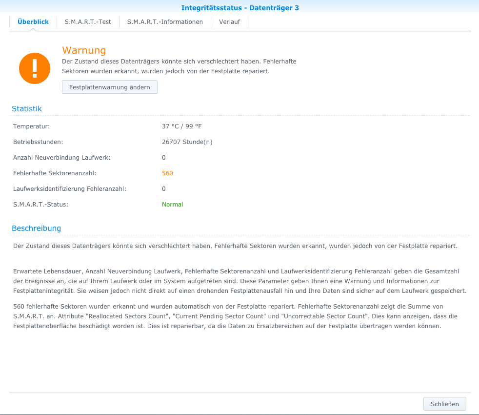

560 Fehlerhafte Sektoren

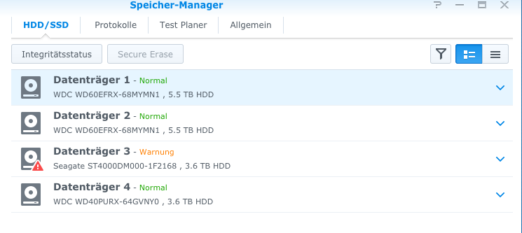

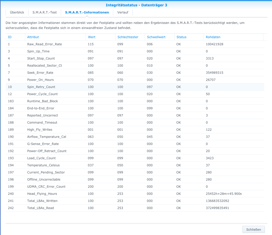

Hallo zusammen ich habe in meiner RS814 eine HDD die sich langsam verabschiedet:
560 Fehlerhafte Sektoren die angeblich repariert wurden.
S.M.A.R.T
Die HDD ist Bestandteil eines SHR mit 4 HDDS ( SHR ähnlich wie ein RAID5) Fehlertoleranz einer HDD.
Eine Auswertung mit dem Tool Crystal Disk info ist leider nicht möglich da ansonsten das SHR futsch ist..
Was meint ihr zu den werten ?
S.M.A.R.T

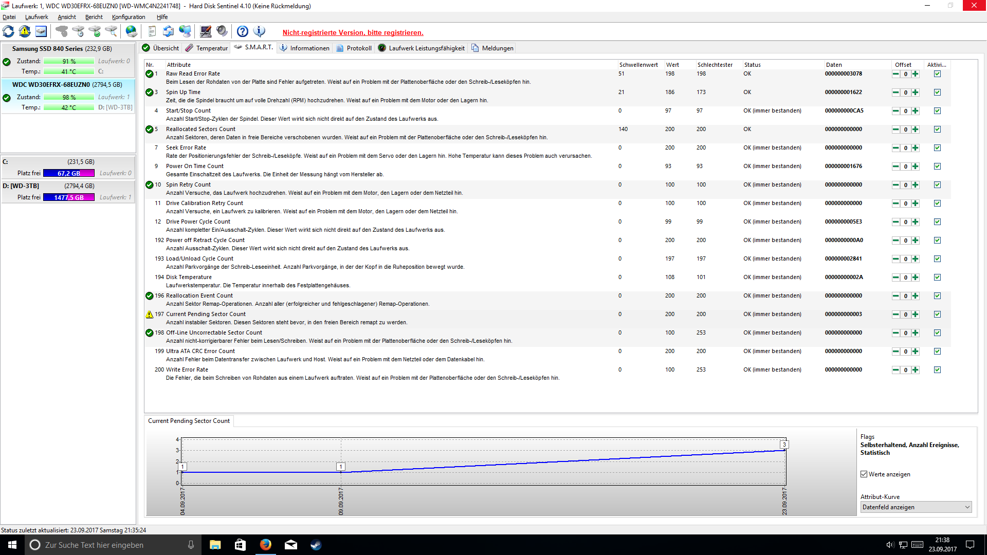

Eine lustige Seagateplatte: 0 Lesefehler, 0 Suchfehler, 3 reported Uncorrectables (da 0 Lesefehler wurden diese in einem der wiederholten Versuche doch noch korrekt gelesen), 122 Schreibfehler, 280 schwebende Sektoren die bei Plattenselbstests gefunden wurden. Zur Aufrechterhaltung der Fehlertoleranz wär eine fehlerlose Platte günstiger.
Platte ersetzen, dannach 1x vollständig Überschreiben, dannach sollten die Schwebenden entweder fort sein oder die fehlerhaften Sektoren durch Reservesektoren ersetzt sein.

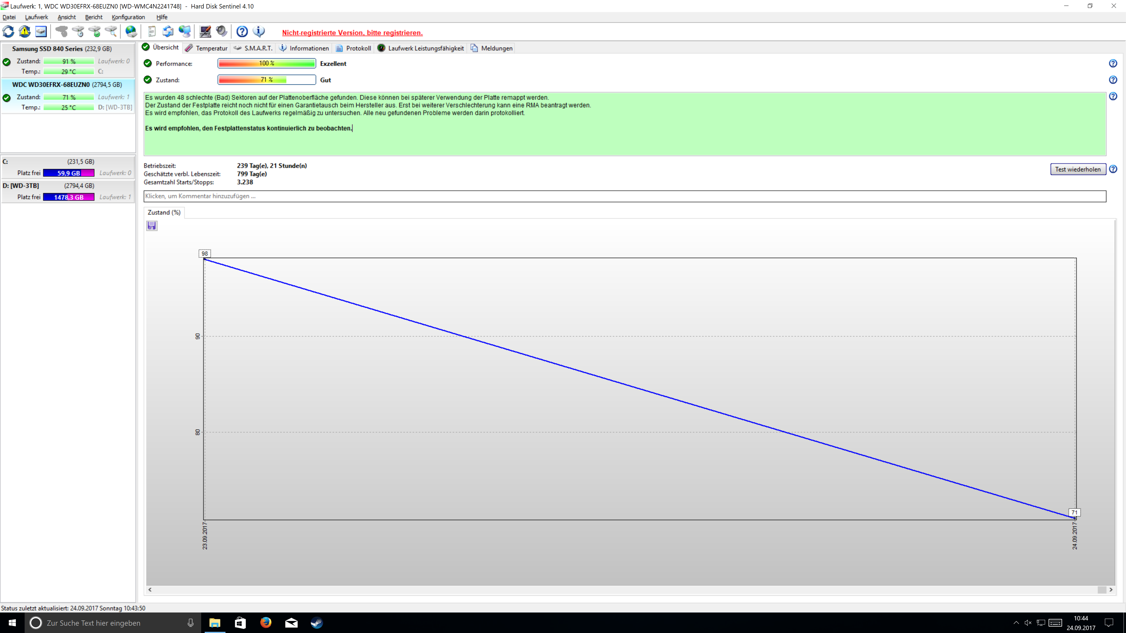

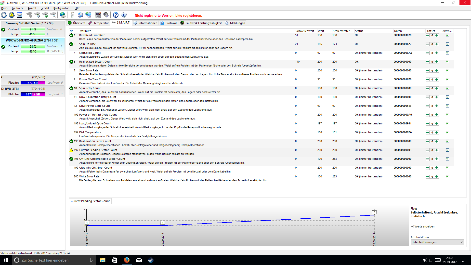

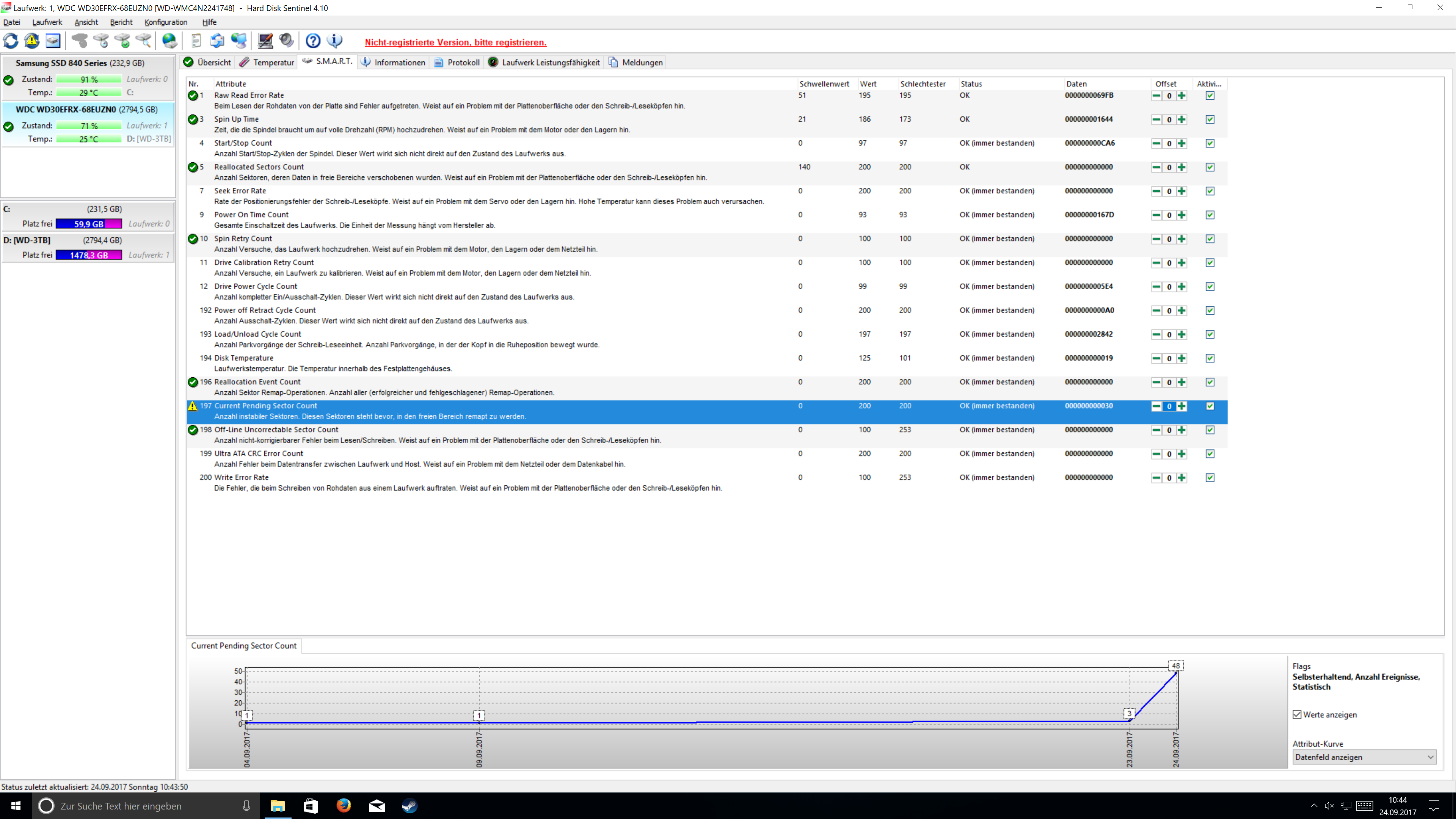

Wenn ich es richtig sehen, sind 45 zusätzliche schwebende Sektoren in 7 Betriebsstunden dazu gekommen. Da wundert es mich nicht, dass die Ereignisanzeige voller Disk Fehler ist. So ein massiver Anstieg ist leider kein gutes Zeichen.-Ps-Y-cO- schrieb:Windows Ereignissanzeige ist Voll mit Disk Fehlern.
Mache das und poste dann die Werte. CrystalDiskInfo finde ich übrigens deutlich übersichtlicher als HD Sentinel, zumal deren Bewertung wann eine HDD ein Garantiefall ist, für die Hersteller total irrelevant ist, die HDD Hersteller haben dafür ihre eigenen Tools und nur deren Bewertung ist dann dafür relevant ob ein Garantiefall vorliegt oder nicht.-Ps-Y-cO- schrieb:Diskpart + Clean ALL wird heute angewendet.
Also ich denke es sind nur 280 und die wurden bei einem Selbsttest gefunden.Toby-ch schrieb:560 Fehlerhafte Sektoren
Beim Versuch Schwebende Sektoren zu lesen, gibt es gewöhnlich einen Lesefehler und der RAID rekonstruiert die Daten mit der Hilfe der Redundanz und überschreibt den Sektor auf der Platte die den Fehler gemeldet hat, so dass dieser dann verschwindet und ggf. ein Reservesektor an seine Stelle tritt. Die HDDs prüfen nämlich nach dem Überschreiben eines vorher schwebenden Sektors ob die neuen Daten dann auch korrekt gelesen werden können und ersetzen sie durch Reservesektoren, wenn dies nicht der Fall war.Toby-ch schrieb:Die HDD ist Bestandteil eines SHR mit 4 HDDS ( SHR ähnlich wie ein RAID5) Fehlertoleranz einer HDD.
Führt Dein NAS nicht ab und zu (je nach Workload Rating der HDDs würde ich es z.B. einmal im Monat empfehlen) ein Scrubbing des RAIDs aus? Dabei hätten solche Fehler eigentlich rechtzeitig gefunden und behoben werden. Um welche Modelle handelt es sich genau?

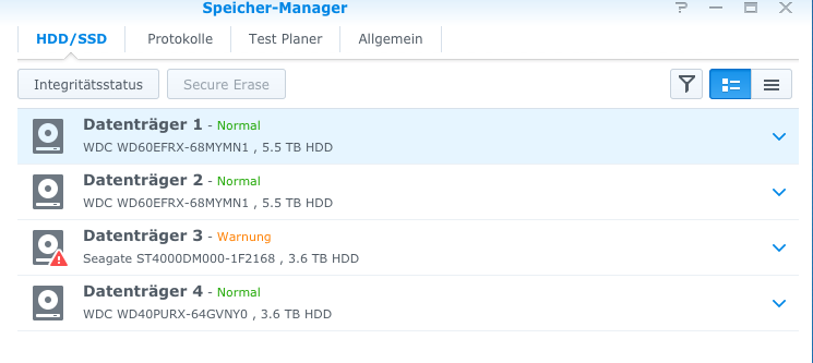

beim Nas handelt es sich um eine RS814 (keine intel CPU) Die HDD ist ein Seagate Desktop Modell: ST4000DM000-1F2168.

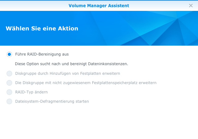

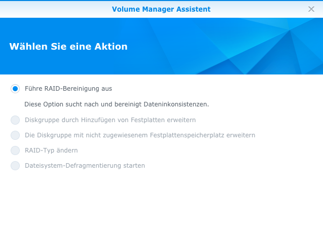

ich kann nur eine sogenannte RAID Bereinigung ausführen:
Die HDD bockt schon länger rum...
habe dies jetzt einmal manuell gestartet, wurde jedoch bereits zweimal gemacht da ich das RAID erst aufgebaut habe.. Ich habe einmal zur Sicherheit eine ersetzt dies bestellt, 6 TB WD RED..
Das SHR besteht aus folgenden Disks:
Das die HDD bockt, wundert mich nicht, denn die STxxxxDM sind einfache Desktopplatten und halten so einen NAS Einsatz (24/7 und mehrere HDDs im Gehäuse) nicht so wahnsinnig lange durch, die hat nun schon 26707 Power On Hours, ist aber nur für 2400 pro Jahr gemacht, hat also mehr Stunden runter als in über 11 Jahren bei der vorgesehene Nutzung angefallen wären. Die hat also ihren Dienst hinter sich und dürfte am Verrecken sein. Erste sie durch eine NAS Platte wie die Ironwolf, die sind für so eine Nutzung geeignet und dürften dann auch die 5 Jahre geplanter Nutzungsdauer erreichen.

Nja die Platte stammt glaube ich aus einem Server 24/7 oder einer alten Qnap und dann noch eine weile in einer DS1813+ jedoch Nie als RAID Die betriebsrunden. die ist schlicht und einfach END OF Liefe hat aber lange gehalten...
zu dieser zeit gab es noch keine NAS platten wie heute bzw. höchstens server und die konnte ich mir da nicht kaufen da bestand mein NAS aus solchen oder sogar WD GREEN
Eine neue ist bestellt jedoch eine WD RED die sollte am Dienstag eintreffen..

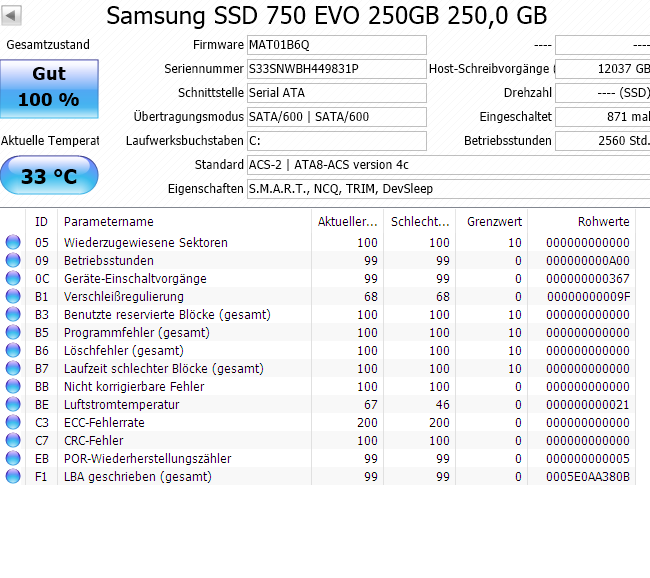

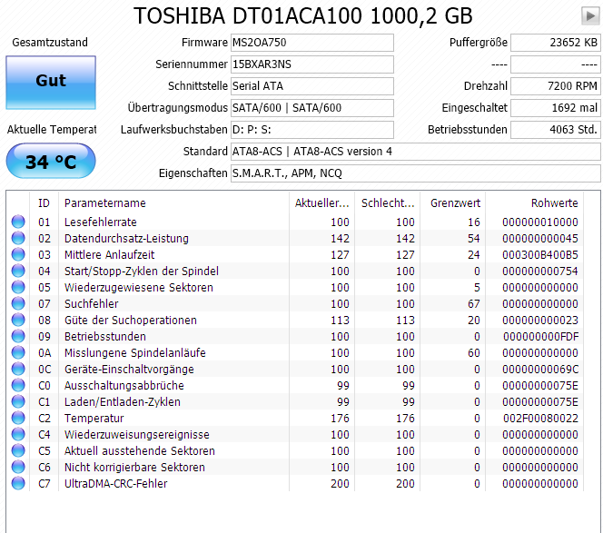

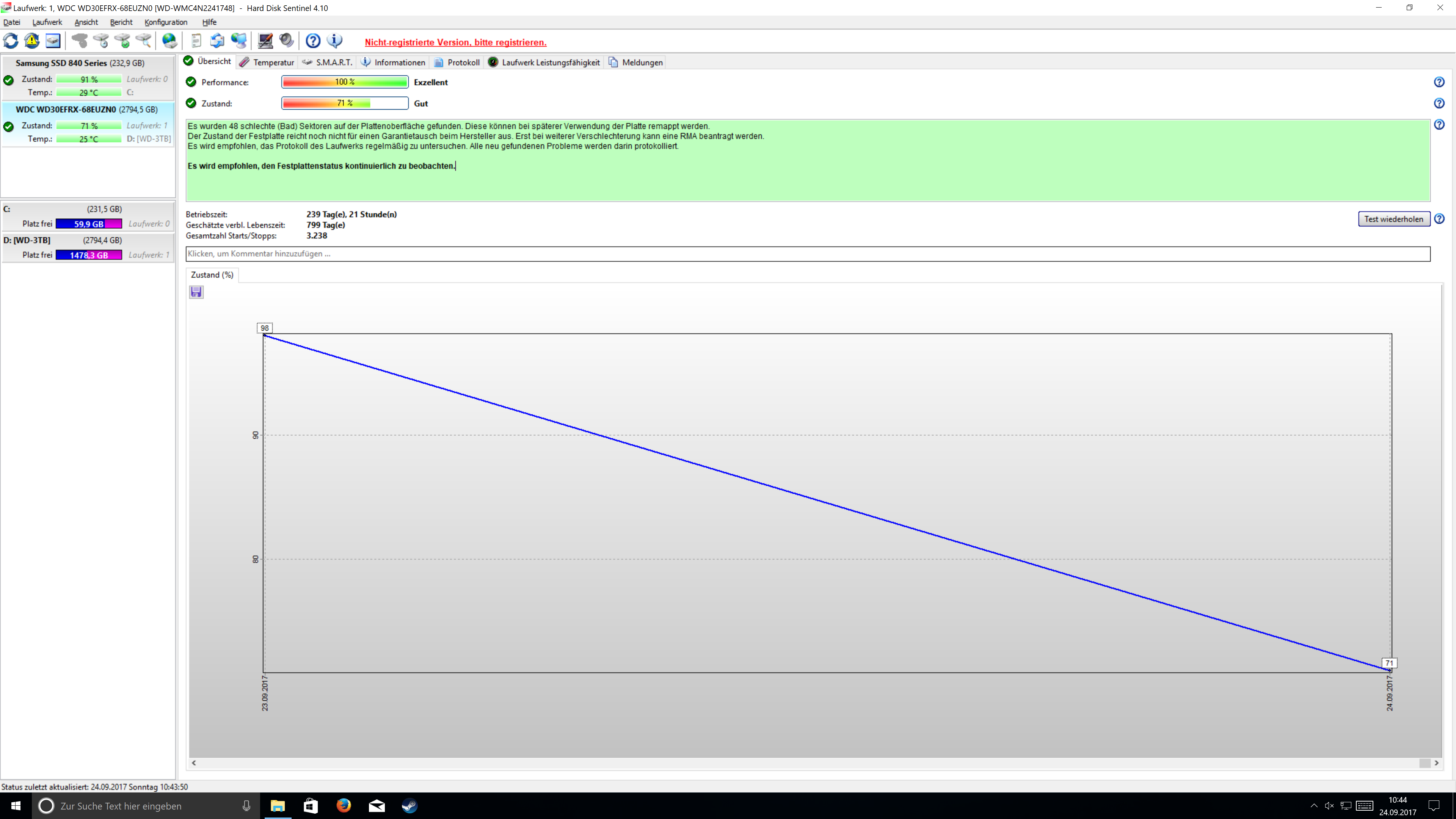

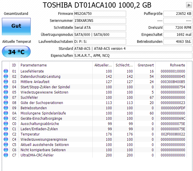

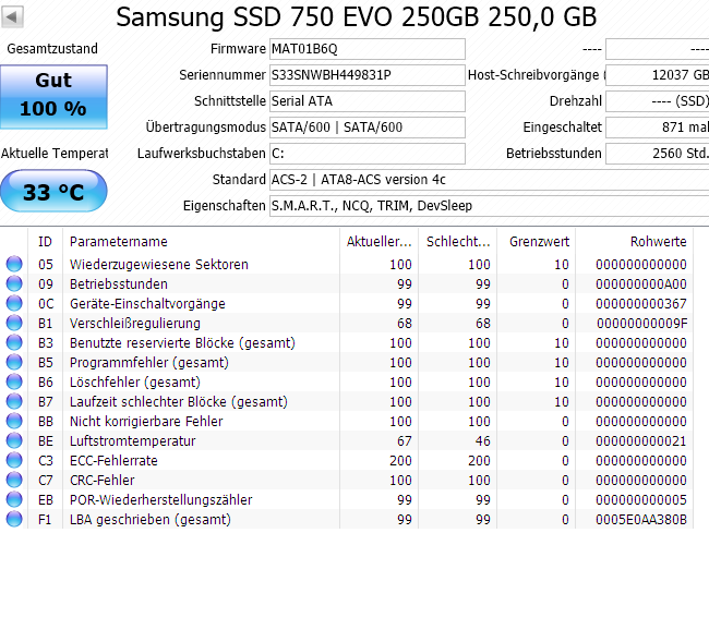

ich habe seit einiger Zeit ein Problem, was wahrscheinlich mit meiner HDD Toshiba DT01ACA100 1000 GB zu tun hat.
Ich habe die Festplatte in 3 Partitionen aufgeteilt: Dateien, Spiele und Programme (wobei in Programme kaum etwas gespeichert ist). Mein Windows 10, die meisten geläufigen Programme (Firefox, Steam usw.), sowie das Spiel Rainbow Six Siege habe ich auf meiner Samsung SSD 750 EVO 250 GB installiert.
Nun das Problem:
Wenn ich ein Spiel von meiner HDD starten möchte, dauert es meistens Ewigkeiten bis sich dies mal öffnet (wenn es sich überhaupt öffnet). Es kommt auch öfters vor, dass einfach gar nichts passiert oder sich zwar das Fenster öffnet, aber die Fehlermeldung "***.exe funktioniert nicht mehr" erscheint, sobald ich einen Mausklick mache.
Dieses Problem habe ich vielleicht seit maximal 2 Monaten und die HDD ist auch erst 2 Jahre alt. Ich habe schon versucht die Festplatte zu leeren, indem ich nicht benötigte Spiele und Programme deinstalliert habe, was aber keinen ersichtlichen Effekt gebracht hat. Bei meiner SSD treten solche Probleme nicht auf (deswegen glaub ich, dass die HDD die Ursache ist).
Nun das Problem:

Erstmal Willkommen im Forum! Die Werte der SSD sind absolut in Ordnung und die HDD dürfte einen Lesefehler haben, aber da es keine schwebenden Sektoren gibt, sollte hier nicht die Ursache der Probleme liegen. Mache mal einen RAM Test mit Memtest86 oder Memtest86+, denn korrupte Dateien sind neben Abstürzen typische Zeichen für RAM Fehler. Man testet alle Riegel so wie sie eingebaut sind (bei Dir ist es ja nur einer), ändert da nichts und lässt auch die BIOS Einstellungen so wie sie unter Windows betrieben werden, genau so müssen sie ja auch fehlerfrei laufen. Wenn es keine Fehler gibt, warte 6 PASS ob es so bleibt.
