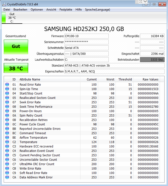

SSD haben keine G-Sensoren, die sind ja auch nicht so stoßempfindlich wie HDDs und auch nicht jede HDD hat einen G-Sensor. Welche S.M.A.R.T. Attribute eine HDD und erst recht eine SSD hat, unterscheidet sich teils deutlich und hängt vom Hersteller ab, da dies sind nicht genormt ist. Erst bei NVMe gibt es Attribute die zwingend vorhanden sein müssen, wobei die Hersteller optional weitere implementieren können.

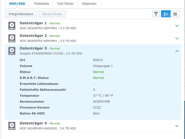

Erstmal Willkommen im Forum. Dann wäre die Frage wie das RAID realisiert wurde, am Chipsatz, über einen RAID Controller oder als SW RAID? Wenn am Chipsatz, dann wäre die Frage welches Board es ist. Das Problem ist, dass auf den Platten Metadaten des RAIDs stehen und diese ggf. Probleme machen, wenn man die Platten einzeln betreiben möchte.
Leider weiss ich nicht wie das RAID realisiert wurde, da ich den PC über einen Online-Shop zusammengestellt habe. Nachfragen kann ich leider nicht mehr, meine Bestellung war Ende 2012 und da es den Shop seit 2016 oder so auch nicht mehr gibt.
Deshalb würde ich gerne, falls möglich auch noch die vorhandene Festplatte nutzen, da ich voraussichtlich erst irgendwann in ein paar Monaten mir einen neuen PC kaufen möchte.
Hier nochmals ein Nachtrag zu meiner HDD mit 560 oder 260 Fehler, nach der RAID bereinigung sieht das ganze wieder so aus:
Das log spricht jedoch bände..

Hm ist doch eine trügerische Sicherheit, die software gaukelt vor alles I.O und nach 2 Wochen fliegt dir das RAID wieder um die Ohren, dies hält jetzt wen überhaupt 48H dann bringt sie den Fehler wieder..
Ich hoffe morgen erhalte ich die ersetzt HDD:freaky:
Wie ich schon im Post #4250 schreib, taugt die Platte nicht für diesen Einsatz und dürfte dem Ende nahe sein. Daher sollte sie ersetzt werden. Die Bad sector found sind die schwebenden Sektoren, die können ja wie gesagt nicht mehr korrekt ausgelesen werden, daher liefert die HDD dann einen Lesefehler, das RAID rekonstruiert die Daten anhand der Daten der anderen Platten und überschreibt sie, woraufhin die schwebenden Sektoren verschwinden und ggf. durch Reservesektoren ersetzt werden. Bei der Platte in dieser Nutzung und vor allem mit den viele Betriebsstunden, dürfte es aber nur eine Frage der Zeit sein bis wieder schwebende Sektoren auftreten.

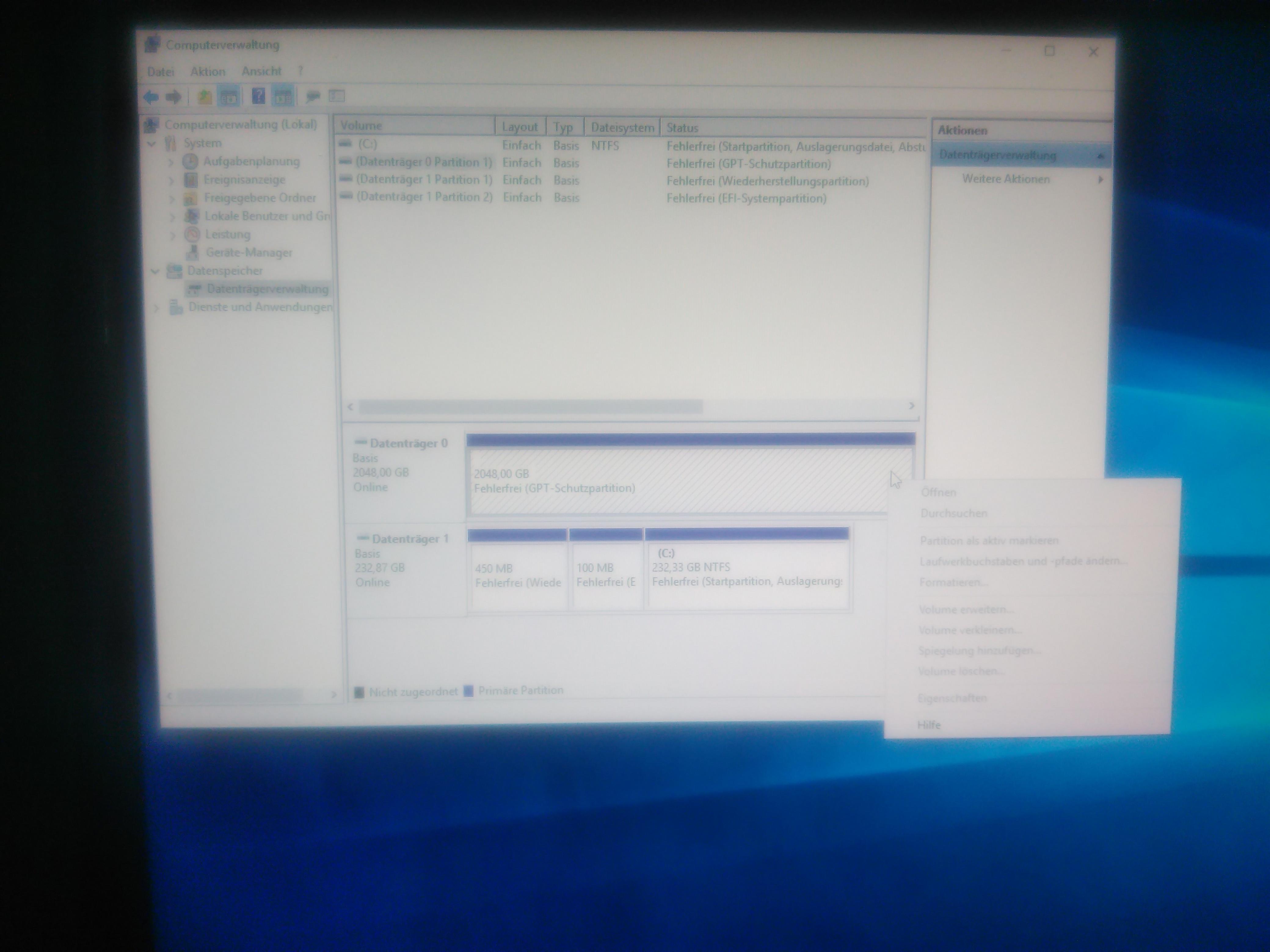

hallo...ich wollt mal fragen ob mir wer helfen kann...
hab grad eine festplatte angesteckt und ich seh sie zwar in der datentraegerverwaltung amber nicht im arbeitsplatz. ich kann aber keinen laufwerksbuchstaben zuordnen weil ich bei der partition nur hilfe anklicken kann...
was kann ich da machen?
Auch nett, eine 2 TB GPT-Schutzpartition, wie schafft man nur soetwas...
Naja, egal, Anleitung:
In Start/Suche: cmd eingeben und mit [Strg]+[Umschalt]+[Enter] bestätigen,
das cmd Fenster ist jetzt mit Adminrechten gestartet.
Im Prompt folgendes eingeben und jeweils [Enter] drücken:
diskpart
list disk (zeigt die Nummer deiner Festplatten)
hier muß die richtige Platte ausgewählt werden, ansonsten droht Datenverlust!
select disk x (X ist die Datenträgernummer der Platte)
clean (entfernt jegliche Partition und Volumenformatierung)
nach Ende der Aktionen
exit
Dannach neu Formatieren.
