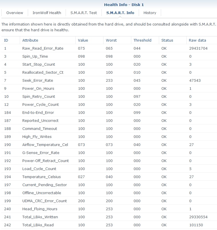

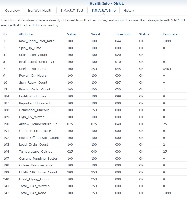

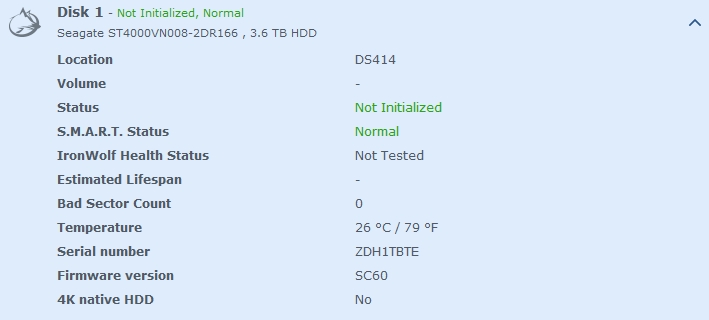

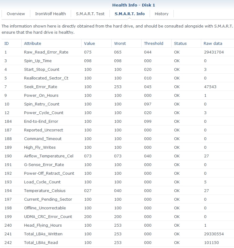

ich wollte mich nochmal bezüglich dem Problem mit meiner 4TB WD Blue und den Raw Read Errors melden. WD hat die Fehler anerkannt und die Platte anstandslos zurückgenommen.
Nun habe ich mir eine neue 4TB Seagate IronWolf für 91€ bestellt und eben ins Synology DS414 eingebaut. Folgende SMART-Werte finde ich vor...
Das kann doch nicht wahr sein... bei einer nigelnagelneuen Festplatte?!
Was haltet ihr davon?
Danke und Gruß
ph0be
Bei Seagate schon, das Thema hatten wir hier schon öfter. Die schreiben da einen kombinierten Wert aus Vorgängen und Fehlern rein, sieht man am besten wenn man es auf hexadezimal umrechnet. Aber die Werte sind in Ordnung.
@Jesterfox
Ah ok, war mir nicht sicher ob die 1088 der Korrekte Wert waren.
Ich würde davon ausgehen, die 1088 Lesezugriffe kommen recht schnell zustande, das würde für eine neue Platte schon passen. Tatsächliche Fehler würden dann gleich Werte im Millionenbereich oder noch größer verursachen.

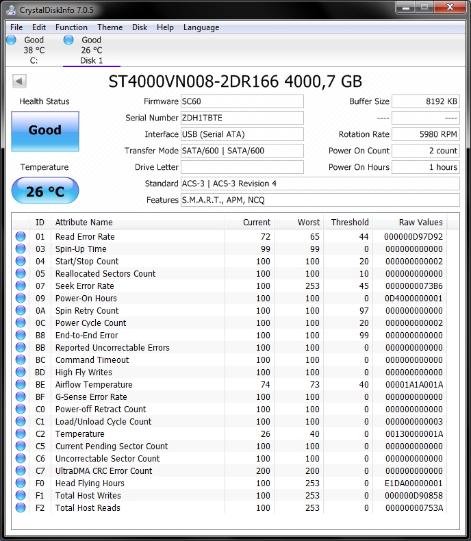

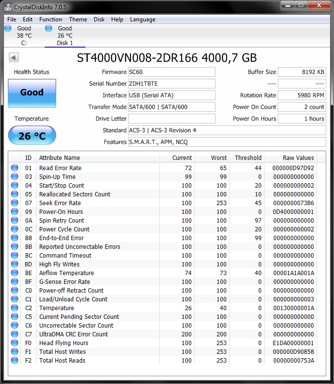

Hier noch einmal die Werte aus CrystalDiskInfo:

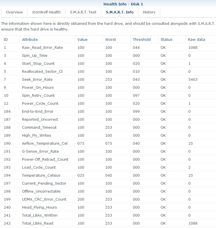

Und jetzt noch einmal aus dem NAS:
Also das sieht für mich überhaupt nicht vertrauenswürdig aus...
Vielleicht kann @seagate_surfer von etwas offiziellerer Seite ein Kommentar dazu abgeben.
Bei Seagate sind die Rohwerte der Attribute Seek Error Rate, Raw Read Error Rate und Hardware ECC Recovered nicht einfache Zählerstände der Fehler, sondern enthalten die Fehlerzähler nur in den 2 höchsten Bytes (die linken 4 Stellen bei hexadezimaler Anzeige der Rohwert in CrystalDiskInfo, nur bei hexadezimaler Anzeige) und die rechten 8 Stellen (4 Byte) sind der Zähler der Vorgänge dar. Die Ermittlung der Aktuellen Werte funktioniert mehr oder weniger für diese Attribute nach dieser Formel für die Suchfehler:
Wie man sieht, muss auch erst eine bestimmten Anzahl von Vorgängen erfolgt sein, bevor der Aktuelle Wert überhaupt errechnet wird, ist diese Anzahl erreicht fällt er und steigt dann wieder, sofern es keine oder wenigstens nicht zu häufig Fehler gibt. Es ist also alles normal und bestens bei Deiner HDD!
Danke Holt für die detaillierte Erläuterung. Das heißt die Werte müssen erst einmal zehnstellig (dec) werden, bzw. das vierte Bit (hex) ansteigen, bevor der Zähler überhaupt anfängt!?
Dann mal los mit dem Befüllen ;)
Danke Euch!
Nein, der Zähler der Vorgänge wird beim Benutzten der HDD immer weiter steigen, erst wenn es genug (mehr als eine Millionen) Vorgänge passiert sind, wird der Aktuelle Wert nicht mehr 100 sein, sondern eben nach der genannten Formel (oder so ähnlich) berechnet und dies führt dazu, dass er dann eben erstmal unter 100 fällt, was aber eben normal ist und nicht als Zeichnen der Verschlechterung des Zustandes der Platte zu werten ist, sofern es nicht doch Fehler gibt. Leider werten nicht alle Tools dieses korrekt aus und manche schlagen dann beim Abfall des Aktuellen Wertes Alarm.
