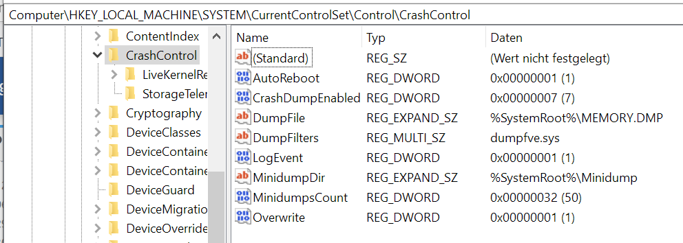

Gibt es eine Auslagerungsdatei? Ohne gibt es keine Minidumps und egal wie viel RAM man hat, manche Programme nehmen es übel wenn man keine hat, daher würde ich immer mindestens so 2GB einstellen. Außerdem muss der Schlüssel CrashDumpEnabled in [HKEY_LOCAL_MACHINE\SYSTEM\CurrentControlSet\Control\CrashControl] muss auf 3 stehen, damit Windows einen Minidump erstellt. Sind beide Voraussetzungen gegeben und ist auch noch Platz auf C: frei, aber es gibt trotzdem keine Minidumps, dann könnte es an der SSD oder eben deren Spannungsversorgung liegen, denn dann müsste Windows ja einen Minidump erstellt haben, wenn aber das Verschwinden der SSD den Bluescreen verursacht hat, kann es natürlich keine Minidump auf sie schreiben.

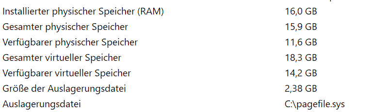

Habe mich ein wenig auf dem System getummelt und (für mich) sonderbares festgestellt. Es soll eine Auslagerungsdatei geben:

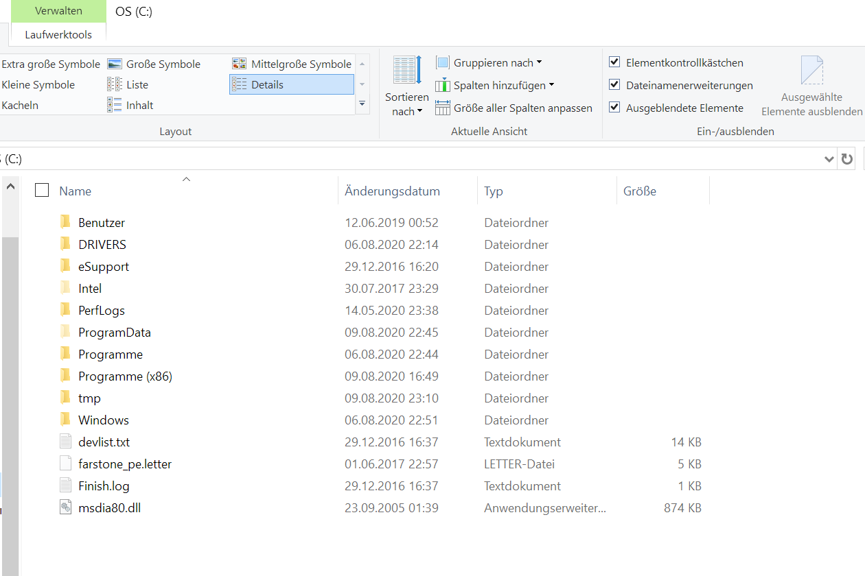

Aber - auf der Disk finde ich nichts dergleichen:
Memorydumps sollen zudem dynamisch erstellt werden - der letzte Crash war jedoch lt. Eventlog am 3. August, das aktuelle MEMORY.DMP stammt von 2016, Minidumps gibt es gar nicht.
Riecht für mich als ob dir Crashes so heftig waren, das keine Dumps geschrieben werden konnten, oder?
Bringt das einen Vorteil gegenüber dem "Automatischen Speicherabbild" durch CrashDumpEnabled = 0x00000007?
Nein, dann wird auch kein Minidump erzeugt, denn
0x7 ist Automatic memory dump und hier kannst Du lesen was das genau ist, dazu wird das pagefile auf die nötige Größe erweitert, was schon dann schiefgehen dürfte wenn nicht genug Platz auf C: frei ist:
If the computer crashes and the paging file is not large enough to capture a kernel memory dump, Windows increases the size of the paging file to at least the size of RAM. The time of this event is recorded here in the Registry:
HKLM\SYSTEM\CurrentControlSet\Control\CrashControl\LastCrashTime
Aus dem vorhandenen Memory.dmp und dem Fehlen von Minidumps kann man hier also nicht ablesen ob die Spannungsversorgung der SSD die Ursache der Abstürze ist. Stelle mal auf 0x3 um und schau ob es dann nach dem nächsten Absturz einen Minidump gibt, wenn ja, dann ist die SSD bzw. deren Spannungsversorgung raus aus der Liste der Verdächtigen.

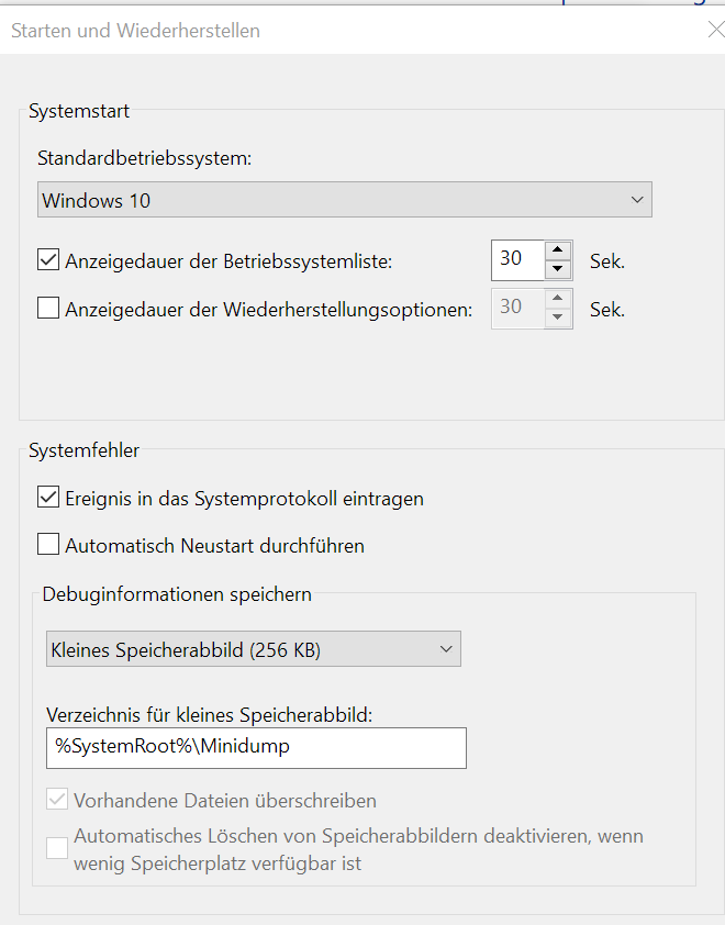

Done, jedoch nicht per regedit sondern über die Systemsteuerung:

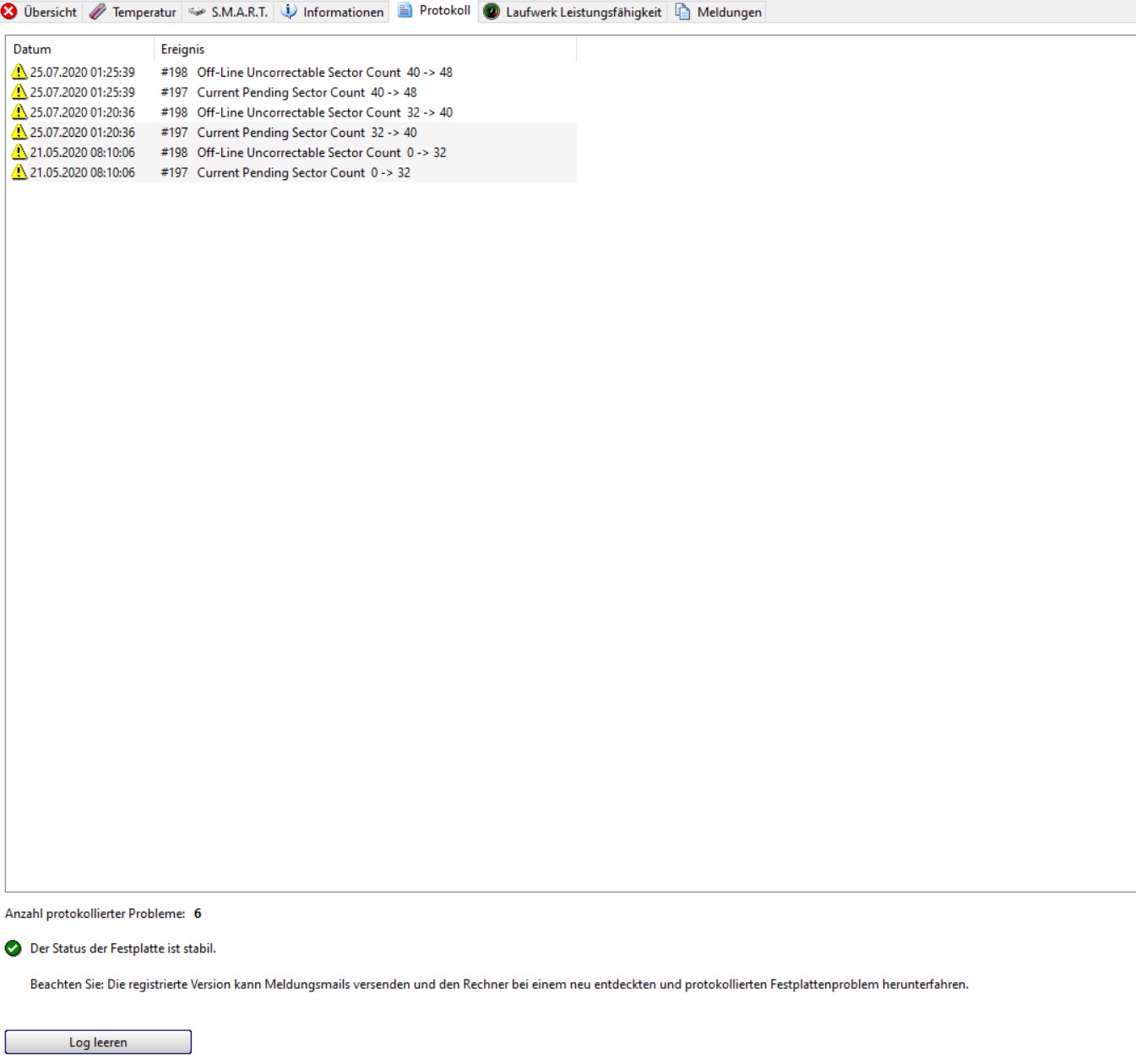

Hallo Ihr Lieben,
ich bräuchte mal Eure Einschätzung zu meinem vermutlich langsamen Sterben meiner ST3000DM008-2DM166.
Los ging es am 20.05. - Hard Disk Sentinel zeigte mir beim Zustand von 100 auf 54% an.
SMART-Werte:
Protokoll:
Ich kenne mich mit den Auslesen der Daten nicht aus. Aber lohnt schon mal ein ordern einer Neuen für Euch?
Lieben Dank.
Tja da kommen jetzt unkorrigierbare Sektoren dazu - ist schon ein Backup gemacht ?

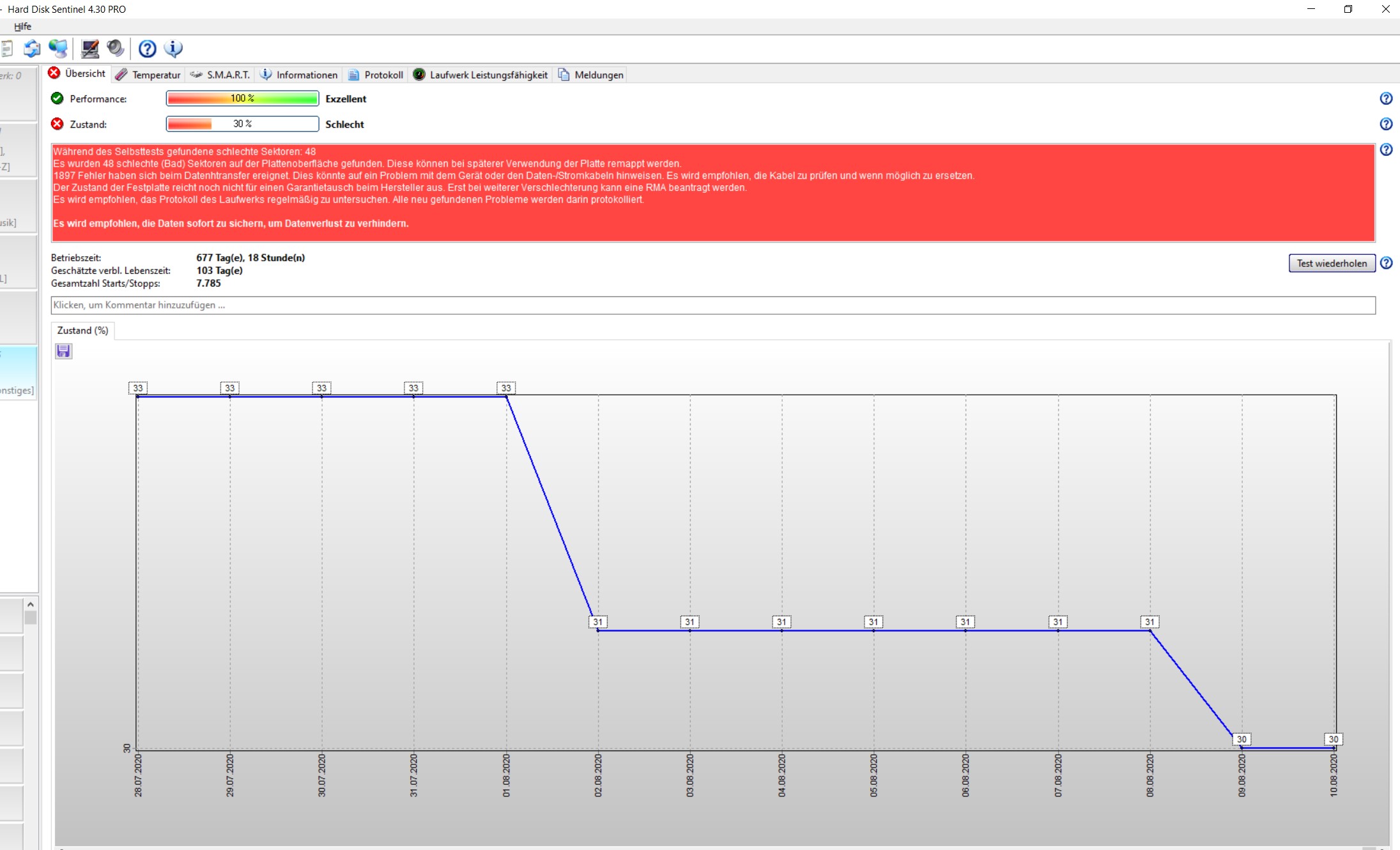

Auf solche Zustandsangaben sollte man nicht zu viel geben, die HDD hat 16269 Betriebsstunden runter, ist aber nur für 2400 Power-On-Hours pro Jahr vorgesehen:
Die hat also mehr Betriebsstunde runter als in über 6¾ Jahren beim vorgesehen Betrieb angefallen wären, aber die vorgesehene Nutzungsdauer beträgt eben nur 5 Jahre und damit hat sie sich den Ruhestand verdient und gehört ersetzt, nimm ggf. eine IronWolf, die ist auch für den Dauerbetrieb geeignet und nein, man muss sie deswegen nicht im Dauerbetrieb nutzen.
Reaktionen: Akula
Lieben Dank Dir Holt. Mir war gar nicht klar, dass die schon so derart durchgerödelt. Das mit der IronWolf ist ein guter Tipp, wenn ich sie denn zum angenehmen Preis bei 3-4TB bekomme. Ich guck mal. Backup hab ich auf jedenfall gemacht.
