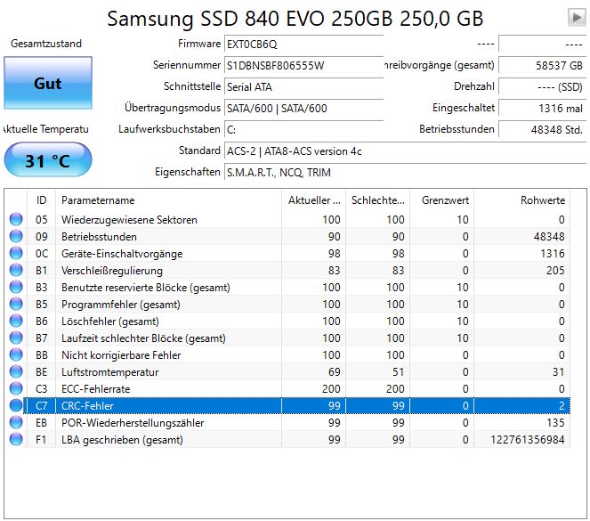

Kann ich folgende zwei Platten bdenkenlos weiter laufen lassen?
(Hatte diese Woche zwei mal ein Win10 explorer freeze)
Bei der Samsung SSD ist das Attribut C7 unkritisch, solange es sich nicht erhöht. Wenn es sich erhöht solltest du mal das SATA-Kabel überprüfen. Und der POR Wiederherstellungszähler sagt dir, das der Platte 135 mal der Strom abgestellt wurde ohne das das Betriebssystem zuvor die Platte benachrichtigt hat: "Ich fahre jetzt runter und schalte den Strom ab". Das kann z.B durch hartes Ausschalten des PCs , durch zu frühes Abschalten der Netzspannung beim Runterfahren des PCs oder durch einen Fehler des UEFI/BIOS ( Beim Reboot des PCs beim Verlassen des BIOS sollte die Platte auch benachrichtigt werden). Ansonsten hat die SSD schon ordentlich Betriebsstunden gesammelt ( knapp 6 Jahre)
Zur HDD: Attribute C0 und C1 siehe https://www.hardwareluxx.de/communi...-s-m-a-r-t-wert-c0-ausschaltabbrüche.1134060/
Zu Interpretation der Attribute 03 und C2 habe ich nichts gefunden
Für die 840er sind 135 POR Wiederherstellungsfehler bei 48.348 Betriebsstunden wurscht, das ist nix. Einfach einmal die SATA Stecker abziehen und neu anstecken.
Die WD80 ist in Ordnung.

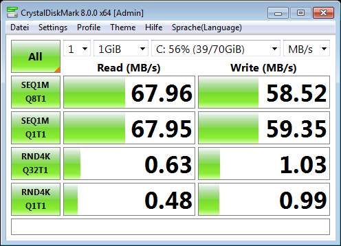

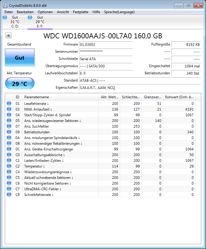

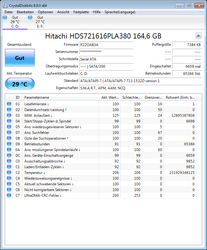

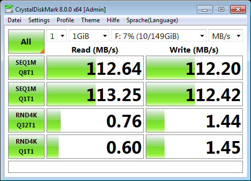

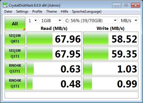

Sind diese Ranz-Platten noch ok? Diese lahme Gurke von Hitachi ist seit bestimmt seit 10 Jahren Mutters C-Platte, während die andere aus einem fast nicht genutzten PC von Oma stammt und auch schneller ist. Hier würde es sich vielleicht trotz Festplatten lohnen, M$ von der lahmen auf die schnellere zu klonen, falls es eine kostenlose Software gibt.
Mutters uralte Hitachi-Platte.pngDie WD aus Omas fast nie genutzten Rechner.pngLese- und Schreibrate von Mutters Hitachi.pngLese- und Schreibrate von der WD aus Omas Rechner.png
Die gibt es bei WD
Schaut doch eh gut aus bei beiden - ältere HDD`s sind nun mal langsamer gewesen

Man hört ja immer mal wieder, Festplatten sind für ~5 Jahre oftmals ausgelegt.
Meine WD Black scheint ja trotz 10 Jahre Alter auch "unzerstörbar" zu sein.
@Banger Ich würde nirgends mehr HDDs als Systemplatten einbauen, wo ich den Support mache. Das tue ich mir nicht mehr an.
Ansonsten habe ich schon so manches System damit erfolgreich auf SSD-Kurs gebracht (geklont):
https://www.macrium.com/reflectfree
Reaktionen: Banger
Das interessiert meiner Mutter eh nicht, Sicherungskopien macht sie ja auch nicht. :rolleyes: Wo das Board im *rsch war, musste ich ein ähnliches auftreiben, sodass die alte Windows-Installation weiterhin verwendet werden konnte. Wenn es nach mir ginge, wäre der Rechner schon längst aufgerüstet worden. 128er-SSD als C und Festplatte als Datenmöhre und irgendein Dualcore auf Haswell-Basis und eine Grafikkarte, die etwas besser ist. Verbaut ist ein AMD 5200+ (war mal 5600+, aber defekt, auf Stock Whea-Logger) und eine 7300GS. Die AM2-Ranz-Boards sind schon 2 mal abgeraucht! Der Rechner von Oma war mal eine ähnliche Möhre, aber auch Board wohl kaputt. Die CPU dort war sogar nur ein Sempron.
