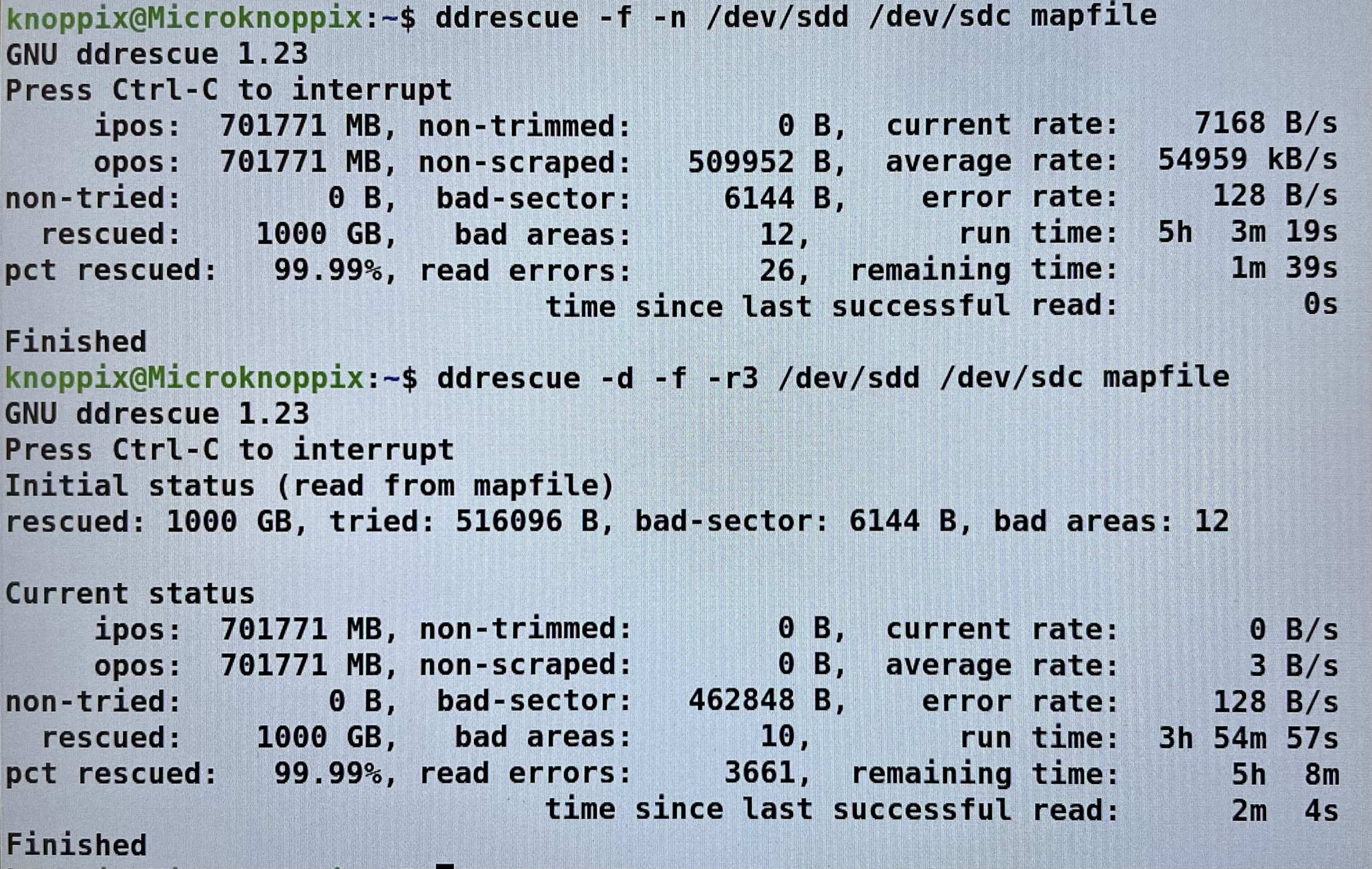

Das ist das Ergebnis der Ausführung von ddrescue
Kann/mag einer was dazu sagen? Weiß nicht so recht, was ich nun damit anfangen soll...

@akswiff Die Ausgabe sagt dir, dass du 462.848 Byte verloren hast, weil sie nicht gelesen werden konnten.
Das Äquivalent zu "Sicher entfernen" ist ein komplettes Aushängen einer Partition (umount, luks close, lvm -an, usw) gefolgt von einem sync. Sobald die Befehle durch sind, ist sollte nichts mehr schief gehen.
Windows wird mit der geklonten Platte ebenfalls nichts anfangen können. Du kannst das ausprobieren. Dein nächster Schritt wäre ntfsfix. Wenn das nicht hilft, ist guter Rat wirklich teuer.

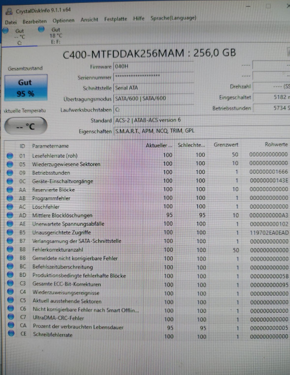

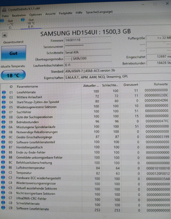

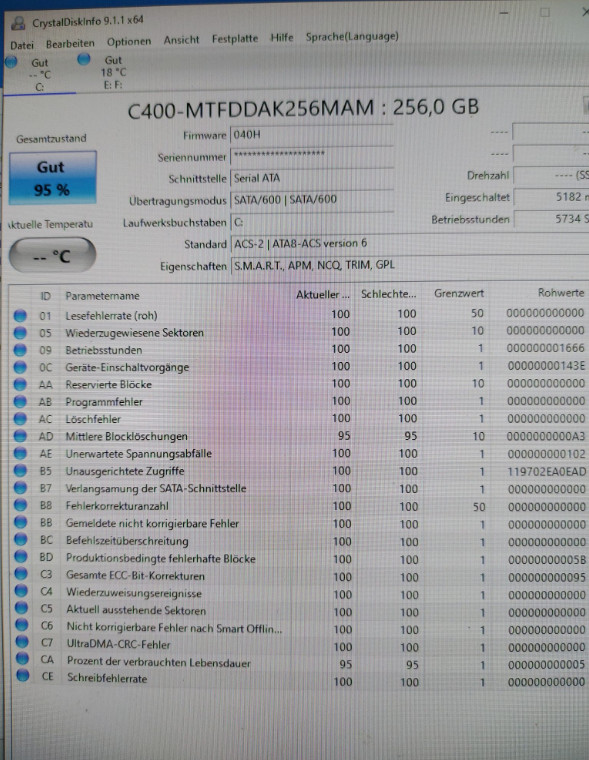

hab heute zwei geräte (SSD und HDD) eines Bekannten (auf die Schnelle) abfotografiert. Beide sind vor mehreren Jahren (schon) gebraucht gekauft worden. Wie ist der aktuelle Zustand ? Kann man sie noch ne Weile im Rechner laufen lassen ?
Besten Dank !

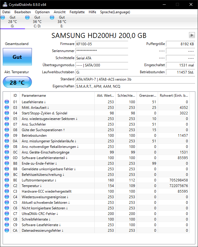

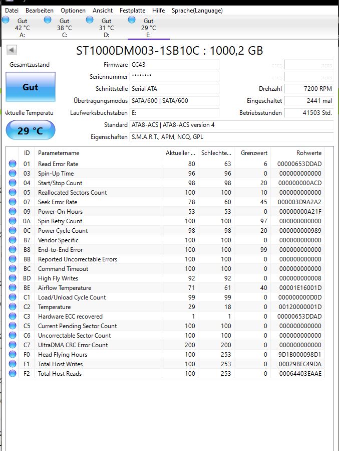

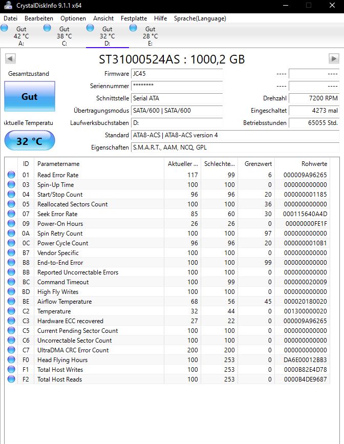

Nachdem mir eine HDD auf der Arbeit abgeraucht ist (Thread muss ich gleich eröffnen), wollte ich netterwiese nachfragen, wie es um den Zustand meiner beiden HDDs am Homerechner steht oder ob ich die langsam in den Ruhestand schicken soll um meine Nerven zu schonen. Danke!
Reaktionen: HerrAbisZ
Sehr viele Betriebsstunden (40k+ bzw. 65k+) und beides Desktop-Platten, die kann man nach der Zeitspanne durchaus mal ersetzen.
Generell: Nie das Backup vergessen, wenn das, was auf den Platten ist, wichtig ist.
Betriebsstunden sind schon krass, ist mir gar nicht aufgefallen auf den ersten Blick.
Da beide Platten rund zur Hälfte gefüllt sind und davon auch hälfte irgendwelcher Datenmüll ist, ergreife ich doch die Gelegenheit diese durch eine weitere 1-2TB SSD zu ersetzen.

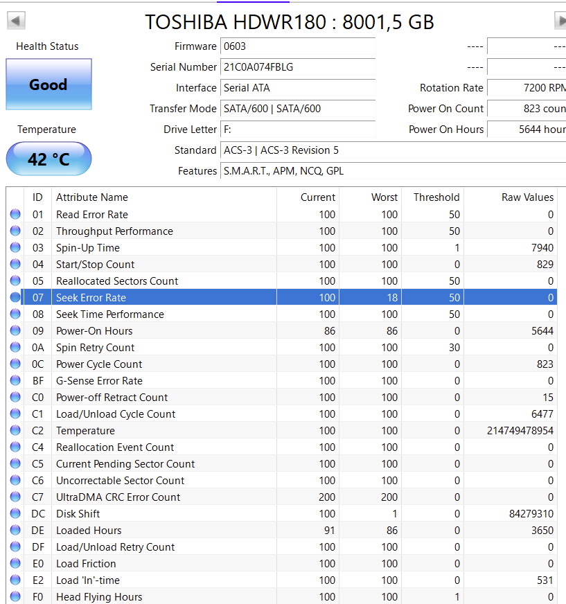

Seit heute hat meine Archiv-HDD folgendes:
Curioserweise steigt der "Current" Wert wieder. Und auch komisch ist die Historie:
Attribute 7: Seek Error Rate
Number Date/Time Current Worst ThresholdData Temp
1 17.04.2023 22:09:07 100 41 50 0
2 17.04.2023 22:09:16 100 41 50 0
3 17.04.2023 22:10:33 100 41 50 0
4 17.04.2023 22:10:36 100 41 50 0
5 30.04.2023 10:24:29 100 41 50 0
6 16.09.2023 13:20:43 18 18 50 0
7 16.09.2023 13:20:53 18 18 50 0
8 16.09.2023 13:43:12 33 18 50 0
9 16.09.2023 13:45:46 35 18 50 0
10 16.09.2023 13:45:53 35 18 50 0
11 16.09.2023 13:46:22 36 18 50 0
12 16.09.2023 13:46:36 36 18 50 0
13 16.09.2023 13:47:13 36 18 50 0
14 16.09.2023 13:47:55 37 18 50 0
Ich weiß nicht so recht...muss ich mir Sorgen machen?
Kaufdatum der Platte war 02.04.2022, Betriebstunden gerade mal 6914.
Ist mittlerweile wieder bei 100. Aber auch bei Crystaldisk war es 18, dann hat der Wert jedesmal wenn ich es aufgerufen habe gesteigert.
Dann wird wohl SMART selbst da einen Hänger haben, es ist ja kein Grund ersichtlich, warum der Current/Worst Wert sinken sollte, Wie sagt FeFe so schön:
Software, da kann man nix machen...<<
Wobei, auch Disk Shift hat einen seltsamen Wert, aktuell 100, worst 1, übersetzt 1286 zu 14. Erklärt aber nicht das es 0 Suchfehler gab aber der Zustandswert unter den Warnschwellwert gefallen ist.
Der Worst Wert ist ja der niedrigste bisher erreichter, der war 18 vorher. Aber gut, ich trau euch eher als ner Software :).
Seek Error Rate kann man verschieden interpretieren. Als "Rate" sollte es eigentlich nie wieder 100 erreichen, außer man schneidet die Vergangenheit irgendwann einfach ab, wie bei dir vermutlich geschehen.
Seek Errors treten auf, wenn der Kopf in der falschen Spur gelandet ist. Das ist nicht unbedingt dramatisch. Bei manchen Platten ist es üblich, es kann durch Vibrationen und Erschütterungen ausgelöst worden sein und wenn der Wert sich nicht mehr bessert, dürfte sich das auch mit schlechterer Performance und ggfs. Geräuschen bemerkbar machen. Dann wäre es höchste Eisenbahn die Platte zu ersetzen.
Was Disk Shift angeht: Schwierig einzuschätzen, da der Temperatursensor scheinbar nicht funktioniert.
Ich würde das alles als unbedenklich einstufen. Aber wie üblich gilt. Je nachdem, wie sehr es dich ärgern würde, solltest du gelegentlich mal ein Backup davon machen.
Wenn es Suchfehler gab, muß die Anzahl auch als Raw Value gespeichert sein, hier sind sie Es aber nicht.
Den Temperaturwert darf ich dir einmal aufdröseln:
214 749 478 954 dez = 32 0011 002A hex = 50 17 42 dez = 50° max, 17° min, 42° aktuell.
Reaktionen: Penman und HerrAbisZ

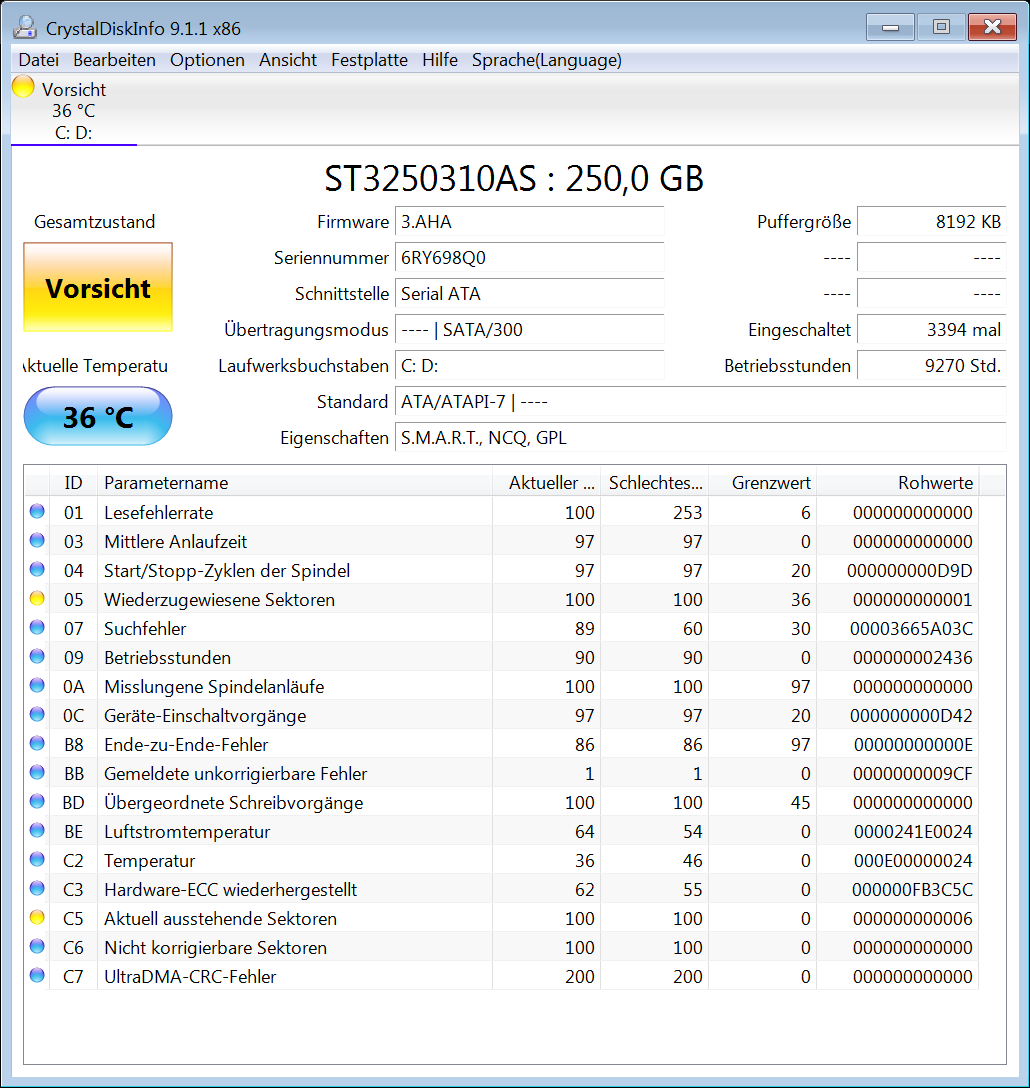

Ich habe momentan 2 PCs von einer Nachbarin hier.
PC 1: Dualcore E2160, Onboard-Grafikkarte, 2GB RAM, diese Festplatte:
Die ist wohl im Allerwertesten und gehört dringend getauscht!? Dieser PC ist so abnormal langsam, sodass man dann schon ca. eine Minute wartet, bis sich dann was öffnet. Ich würde das auf die Festplatte schieben? Laut HW-Info ist die CPU bei ca. 50°C und ob die Grafikeinheit alles ausbremst, war mir in HW-Info nicht ersichtlich.
PC 2 folgt gleich.
