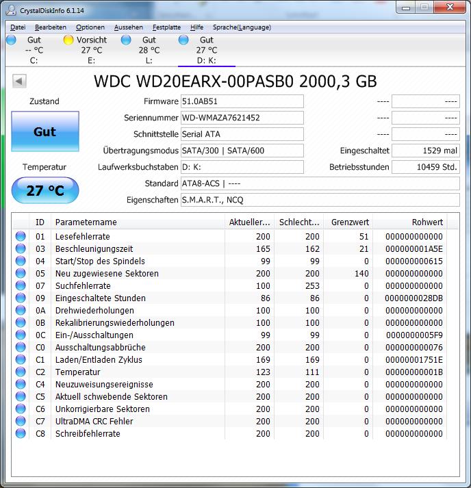

Hey Leute ich habe ein mittelschweres problem mit meiner western digital wd20earx.
das ganze äußerte sich heute (bisher in verbindung mit bf4) so: habe bf4 gespielt und plötzlich ging der ton weg, es laggt noch einige sekunden und der komplette rechner friert ein. ich dachte mir nagut, mal wieder, auch wenns nach den vielen updates nur noch selten geworden ist, ein bf4 absturz (auch wenn die sich sonst etwas anders äußern), aber auch nach mehrmaligem neustart wurde die genannte festplatte auf der unter anderem das spiel installiert ist nicht mehr erkannt. hab dann im betrieb das datenkabel ab und wieder angesteckt und es funktionierte.
etwas später genau das gleiche. bf4 freezed und festplatte wird erst nach mehrmaligen versuch wieder erkannt. nachdem die festplatte abgesteckt war wollte origin natürlich erstmal wieder die spieledaten von bf4 überprüfen und hier kam es alle 20sekunden zu einem 10sekunden langen kompletten rechnerfreeze. ich stoppte die überprüfung und das ganz hörte auf. wollte dann mal manuell auf die festplatte zugreifen und hier schmierte nach ewiger ladezeit der win-explorer ein.
also abermals ein neustart und jetzt kann ich manuell erstmal drauf zugreifen und habe noch die lezten daten gesichert (da ich sehr große datenmengen habe, habe ich auch schon eine sicherung mit den wichtigsten sachen eingerichtet). lasse gerade mal einen errorscan von hd tune durchlaufen, bisher noch keine fehler. auch crystaldiskinfo sagt, dass alles i.O. ist.
was mich eben verwundert ist, dass im prinzip die genannten probleme nur in verbindung mit bf4 stattfanden. allerdings glaube ich nicht, dass es am spiel liegt, wenn die festplatte auch nach mehrmaligen neustart nicht erkannt wird. so verbuggt kann auch bf4 nicht sein oder?
was ist eure meinung dazu? ich würde neben dem errorscan das ganze nochmal mit anderen spielen und dann nochmal mit bf4 testen und wenn gleiches wieder assiert die festplatte einschicken. sie dürfte definitiv noch unter 2 jahre alt sein...
Das dürfte die Load-Unload Zyklen sein, das Aufwachen aus dem Unload dauert spürbar lange und führt zu solchen Effekten. Schau mal nach WDIDILE3, das Tool funktioniert aber nicht bei allen WD HDDs und es muss von einem DOS Stick ausgeführt werden. Außerdem hat Deine E: Platte eine Warnung, schau mal nach was da nicht stimmt.
ja die e-platte hat schon ein paar neu zugewiesene sektoren und hat schon bald 6 jahre auf dem buckel. ich nutze die auch nur noch, weil ich akuten speicherplatzmangel habe :D
das tool werde ich mir mal anschauen, danke.
edit: mir fällt gerade auch ein, dass ich vor anderthalb wochen mal probleme mit crysis 2 hatte, welches ebenfalls nach 5 min unspielbar wurde. der ton war komplett weg und die kampagnenzwischensequenzen liefen nicht mehr, allerdings konnte ich immer noch in der welt herumlaufen. dann wird das am ende auch an der hdd gelegen haben.
ich schätze mal ich werde nachher noch einige spiele antesten und wenn das nicht klappt die festplatte gleich einschicken. dann ist das wirklich eindeutig und das tool würde das ganze wohl auch nur noch bestätigen.

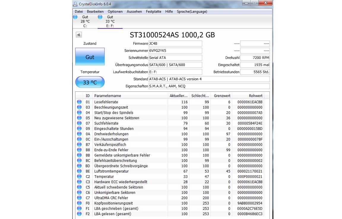

Mich würde mal interessieren wie die Werte meiner Seagate Baracuda einzuschätzen sind?
Sind die in Ordnung ?
Außer 2 Befehlszeitüberschreitungen ist da nichts negatives zu sehen.
Klar. Oder du liest dir nochmal den ersten Post durch.

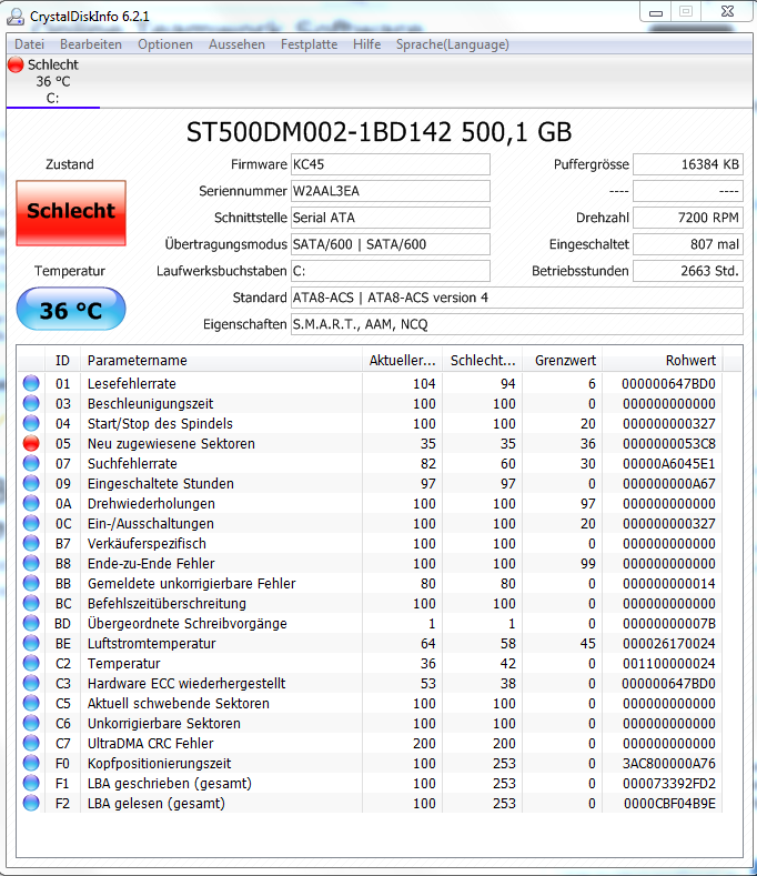

Seit gestern wird mir von der Software intel rapid storage technology folgendes angezeigt: Ihr System meldet ein oder mehrere Ereignisse und Daten sind möglischerweise gefährdet . Natürlich frag ich mich jetzt ob ich mir Sorgen machen muss oder nicht. Bei der Software stehen keine genaueren Angaben zu dem Problem.
CrystalDiskInfo zeigt das hier an: Unbenannt.PNG
2681 defekte Sektoren wurden durch Reservesektoren ersetzt (ID 05).
Die Platte weist Produktionsbedingte Oberflächenfehler auf und sollte zeitnah ersetzt werden.
Zusätzlich sind 123 Schreibfehler verzeichnet (ID BD), weil die Kopfgruppe außerhalb
ihrer vorgesehenen Position war. Ein Zeichen für mechanische Probleme.
@fanatiXalpha: wie Immer bei nur 1 Schwebenden erst einmal: chkdsk x: /r (x steht für den LW Buchtaben).
