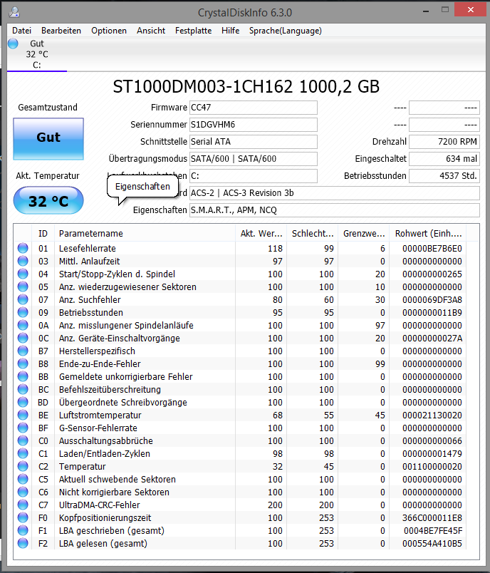

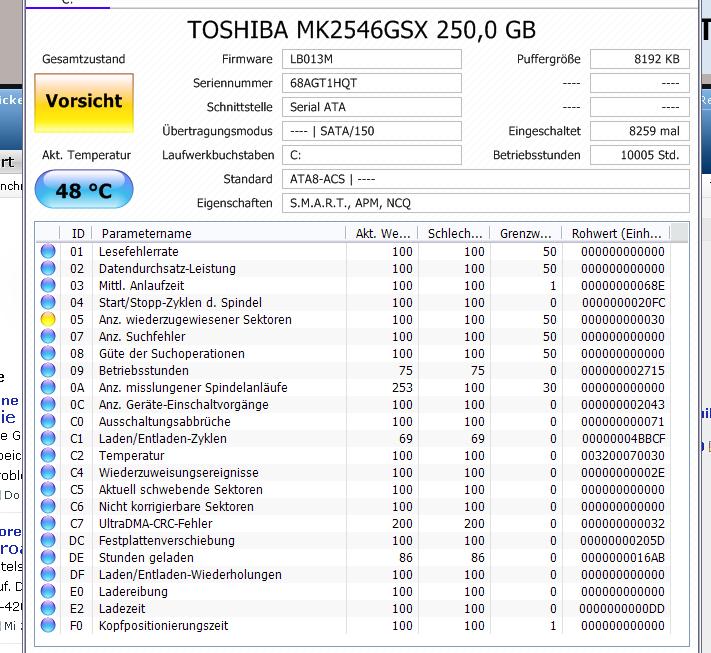

leider hab ich nun einen zweiten PC mit Problemen für mich sieht das allerdings "im Rahmen" aus, oder?
Vielen Dank im Voraus
48 defekte Sektoren wurden durch Reservesektoren ersetzt (ID 05), für 10.005 Betriebsstunden noch akzeptabel.

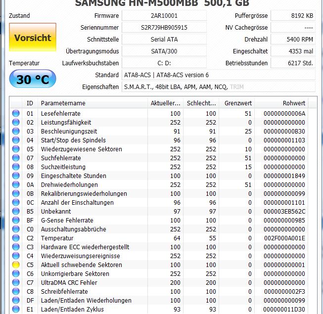

also da ich jetzt schon dabei bin hab ich nun noch eine Festplatte, die aber meines Erachtens auch miserabel ist...
Irgendwie ist da der Wurm drin 3 Festplatten 3x Fehler :rolleyes:
Würde mich freuen auch hier nochmal Rückmeldung zu bekommen.

Der G-Sensor hat 4605 mal ausgelöst, also zu schwere Schock ermittelt, die wurde auch schlecht behandelt und dafür ist nur ein schwebender Sektor und ein paar Lese- und Schreibfehler noch ein sehr guter Zustand. Für Notebooks die öfter mobil unterwegs sind, wäre eine SSD sinnvoller, da diese mechanisch solider sind.
Ok Danke, dann werde ich hier auch eine neue holen bzw eine SSD.

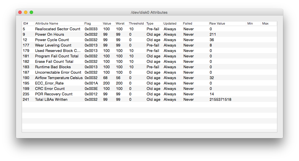

Wie muss ich hier den wear leveling count und den POR interpretieren? Es handelt sich um ne Samsung evo 840 500GB. (SSD ist von Oktober 2012).
Die 8 bei Weat Leveling bedeutet, dass 8 P/E Zyklen von 1000 spezifizierten verbaut sind, bei über 2 Jahren würen das dann noch spezifizierte P/E Zyklen für 250 Jahre, die Haltbarkeit der NANDs von SSD ist kein Problem, auch nicht bei TLC NAND! Der Schonen der SSDs ist daher auch komplett unsinnig.
Die POR sind unterwartet Stromausfälle, im Prinizp unkritisch, aber jedes mal wenn sowas passiert ist es eine Gefahr für jede SSD, außer bei einer Stützkondensatoren.
Danke! Sollen Stützkondensatoren nen kurzzeitigen Stromausfall überbrücken?
Ist aus nem Silent-System (MacMini) Ich könnte mir vorstellen, der Vorbesitzer hat nicht gemerkt, dass er noch an ist und dann den Strom abgeschaltet (vllt. den Bildschirm ausgehabt oder am Abend bemi ausm Büro gehen nicht ausgeschaltet, Zeitschaltuhr etc...).

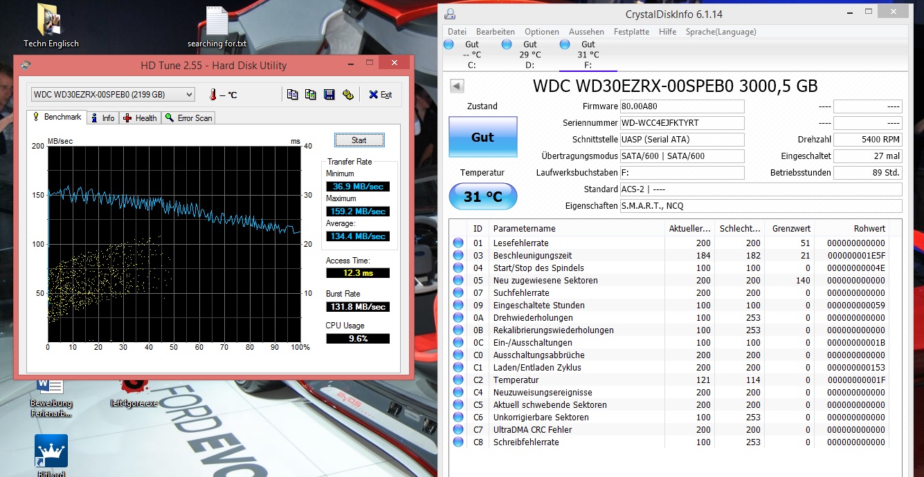

fanatiXalpha schrieb:
vollständiger Lese- und Schreibtest mit HDTune?
Wie Du siehst unterstützt HD Tune in der alten 2.55er Version nur bis zu 2TiB (2.2 TB) und bencht also nicht die ganze Platte. Den Schreibtest hast Du nicht gemacht, der hätte auch die ganzen Daten unbrauchbar gemacht. Sieht aber sonst alles gut aus.
