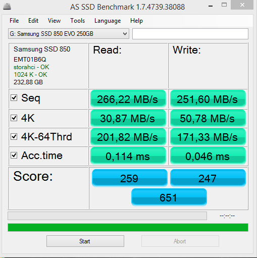

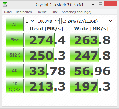

Kurze Frage.
Board: GigAbyte-Z77-D3H
Irgendwie blick ich nicht durch AHCI ist im Bios "vor" der Windows Installation aktiviert gewesen. Im CMD nochmal überprüft ob Trim aktiviert ist dort gibt er mir ne 0 raus, also ja.
Hängen über Sata 3 am Board.
Da die beide um die 270 aufhören dachte ich mir es muss irgendwo im System ein Problem geben, allerdings finde ich das nicht und die ersten paar Google Threads waren keine Hilfe :/.

Dann wurden entweder nicht alle schwebenden Sektoren wirklich überschrieben, oder es schweben schon wieder wieder 5 neue oder ggf. die gleichen 5 die beim Überschreiben als gut erkannt wurden.Banger schrieb:Die neu zugewiesenen Sektoren sind jetzt bei 435 und die schwebenden Sektoren sind jetzt bei 5.
Die hängen wohl an einem SATA 3Gb/s Port und nicht an einem SATA 6Gb/s Port, der Chipsatz hat ja 2 SATA 6Gb/s (SATA3 0/SATA3 1) und 4 SATA 3Gb/s Ports (SATA2 2~SATA2 5), prüfe also noch mal die Verkabelung und die welcher Port was ist.eSportWarrior schrieb:Hängen über Sata 3 am Board.
Bei CrystalDiskInfo kannst Du das unter Übertragungsmodus am "SATA/300|SATA/600" statt "SATA/600|SATA/600" auch gut erkennen.

Dankeschön man was für ein Pfosten ich bin. Grafikkarte an und abstecken ist auch schon das höchste der Gefühle
