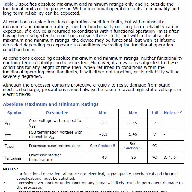

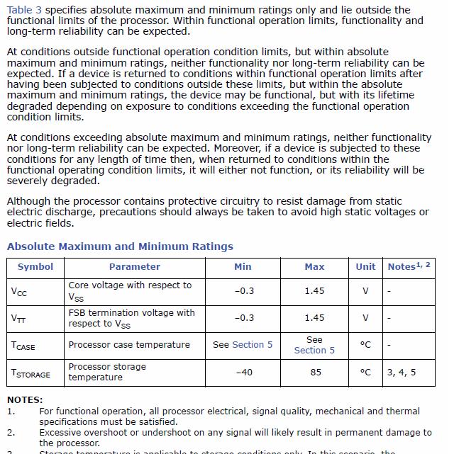

Ich zumindest würde für 45nm CPUs nicht mehr als 1,35V@load für den Dauerbetrieb empfehlen.
Die VID der CPU und die Kerntemperaturen sollte man dabei auch beachten.
Weniger wäre natürlich kein Fehler.
Die absolute max. VCore die Intel angibt kann man dem Datasheet entnehmen,
wobei man auch eventuell auftretende Spannungsspitzen berücksichtigen muß.
Also sollte man jedenfalls darunter bleiben.
Datasheet E8000 E7000 Series:
http://download.intel.com/design/processor/datashts/318732.pdf
Absolute max. VCore E8000 E7000 Series:
