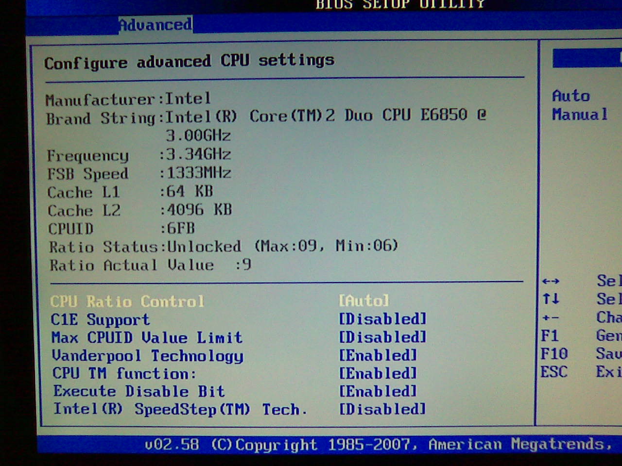

Kannst du mal deine BIOS Settings abfotografieren mit nem handy oder so ? Muss net schön aussehen, aber eine Übersicht was du alles genau für Werte eingestellt hast dürfte uns enorm helfen dir zu helfen.
@ fatality strike
aufgegeben wird erst am schluss :D mach das was f-hörnchen sagte und poste uns deine bios settings

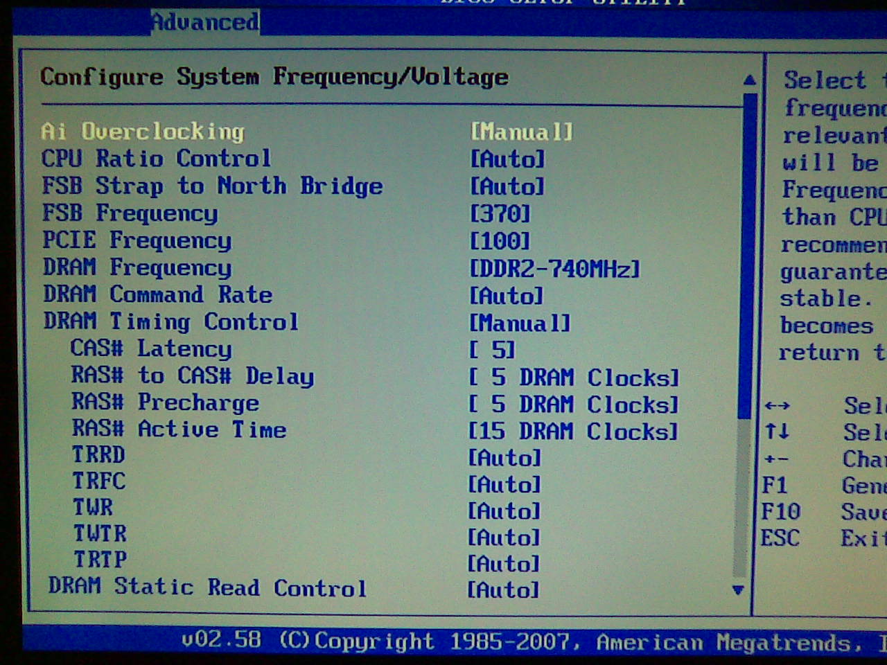

Na ja, hier mal meine Settings, die ich vorhin eingestellt hatte:
Ich denke nicht, dass ich noch weiter machen werde. Trotzdem Danke!

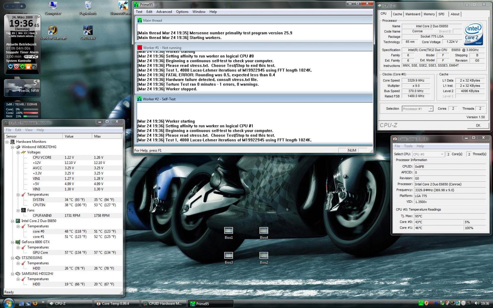

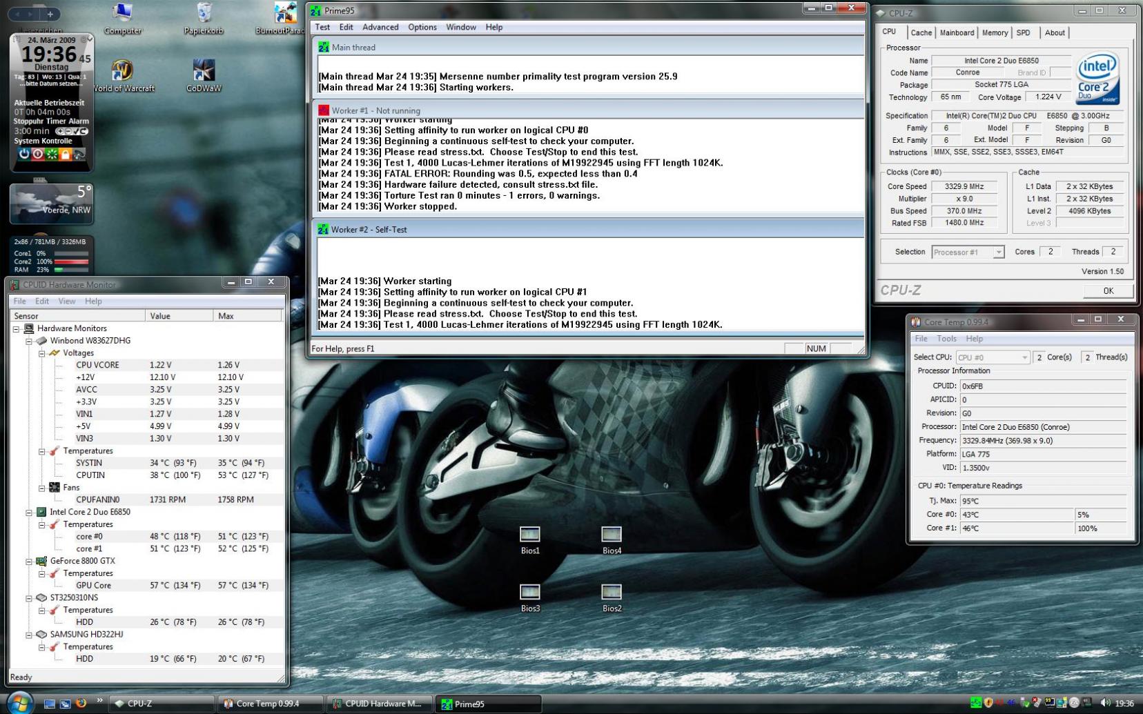

hab da ma ne frage....bin grad dabei ma ein wenig zu takten und hatte jetzt grad mein ersten prime fehler.
Ist das in etwa so normal das ich jetzt schon die VCore weiter anheben muss? oder was sagt mir der fehler sonst bei prime?
und dann noch was anderes....der stellt normal auf dem desktop den multi immer auf 6 runter...erst unter last hab ich den auf 9...ist das normal oder muss ich das noch fixen?
mfg head
edit im bios hab ich die vcore auf 1.3V stehn

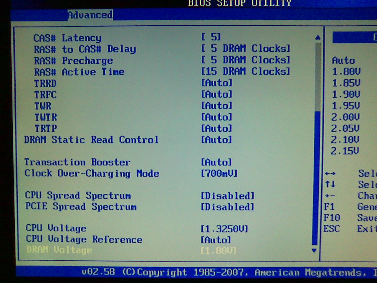

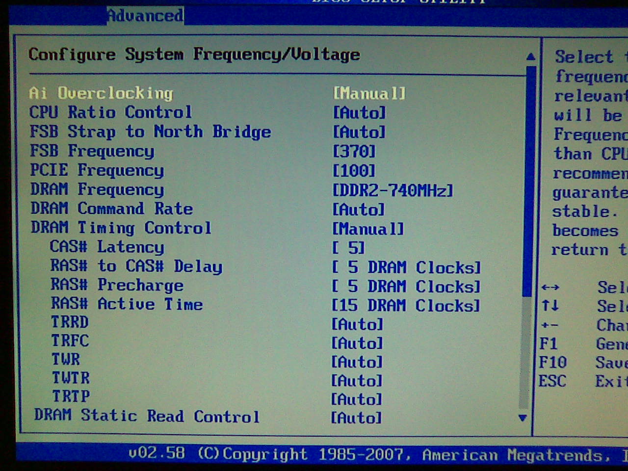

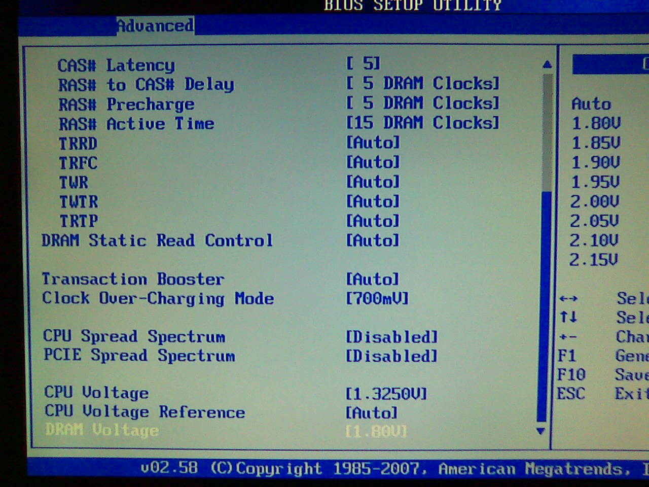

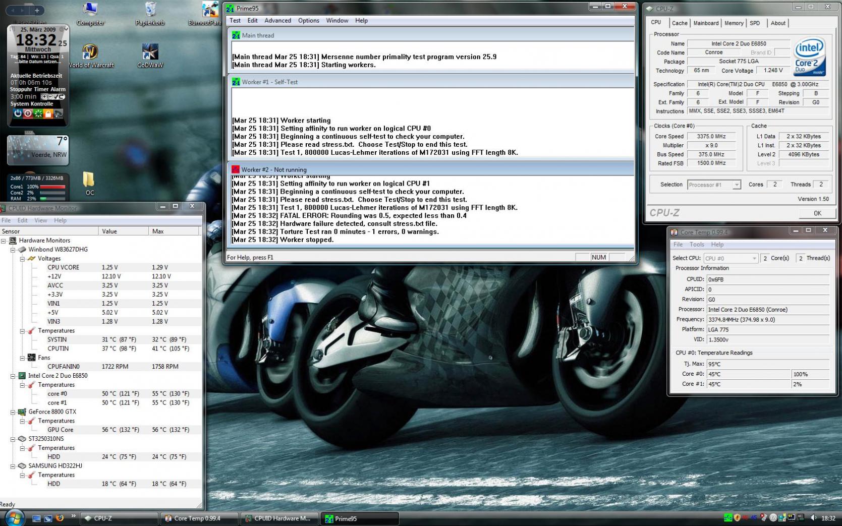

Ich hab noch ma von den jetztigen settings bilder gemacht...dabei ist mir aufgefallen das die PCIE Frequency noch auf auto stand...hab ich jetzt auf 100gefixt....evt wars ja das schon.
Prime läuft jetzt grad auf dem Small FFT s modus bis jetzt seit 10min fehlerfrei

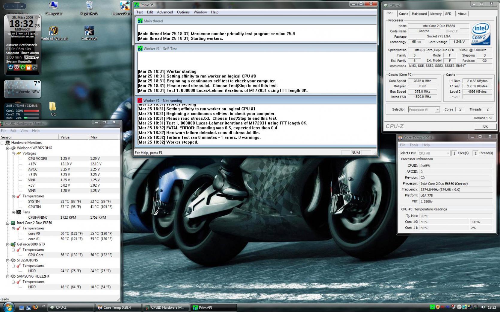

Edit: hm doch nicht...wenn ich 5MHz höher geh (auf 375MHz) kommt wieder fehler...erst auf custom und danach auch in dem small FFT modus....hab noch ein bild angehängt

naja pcie auf auto ist natürlich eine sünde zu der ich mich mal nicht äussere ;). CPUz hat eigentlich recht beim auslesen der VID. ja die small ffts beanspruchen eigetnlich nur die CPU selbst da sie klein genug sind um im Cache der CPU berechnet zu werden. wenn der small test keine fehler wirft ist die vcore zu 99% in ordnung. dann kann man zum large test weitergehen und das system testen. aber wenn small nicht in ordnung ist können die fehler in den large tests auch durch zu niedrige vcore entstehen. darum immer zuerst small dann large. für schnelles testen der Vcore ist auch der Intel burn test sehr gut geeignet und dauert auch nicht so lange wie der small test. 20-30 bestandene runs heisst im normalfall Vcore ok.
edit:
FSB strap to Northbridge kannst du noch auf 333 stellen.
was hast du eigentlich für ein board? sind die Boardspannungen auch gefixt?
habe mich bei deinem pic gar nicht geachtet das core temp offen war. es sagt ja VID 1.35V stell im bios 1.35V ein. was sagt CPUz?
ok FSB strap hab ich eingestellt
das mit meinem mainboard ist so der knackpunkt. ASUS P5k SE...hätte damals ma ein paar euro mehr investiern müssen ^^
will auch ga keine rekorde brechen oder so...will einfach ma in das thema einsteigen und das nicht umbedingt mit meim flamm neuem i7^^
Spannungen kann ich nur die 3 einstelln die auf dem 2. scrennshot zu sehn sind...ganz unten
ja dann müsst ich jetzt auf jeden fall die VCore noch weiter anheben? im HOW TO steht in 0,025V schritten...dann müsst ich ja schon auf 1,35V gehn...mir kommt das so viel vor wenn ich mir so screens anderer leute von CPU-Z anschau.
P.S. in den 3min tippen hat er den nächsten Fehler gemacht im Small mode....FSB strap war es nicht
Edit: Cpu-z ist auch offen ^^...1,248last und 1,28 ca im Idle
nein der fsb strap hat auch nichts damit zu tun.
deine Vcore ist zu niedrig. lies mal mit cpuz die VID aus (nicht die effektiv anliegende spannung) geh auf den reiter about klicke auf register dump speichere das file öffne es und schau was bei max VID steht!wenn die VID 1.35V beträgt hast du die CPU trotz untervolten um 300mhz übertaktet! 1.35V + 10%= 1.485V. Du kannst ohne angst 1,485V einstellen im bios fals die temps mitmachen. laut intel ist deine CPU bis 1,5V ausgelegt. du darfst dein e6850 nicht mit den neueren 45nm CPUs vergleichen. dein board übervoltet vermutlich die Boardspannungen bei erhöhen des FSB. kannst ja mal testen ob der kühler der NB wärmer wird wenn du einen höheren FSB fährst.
