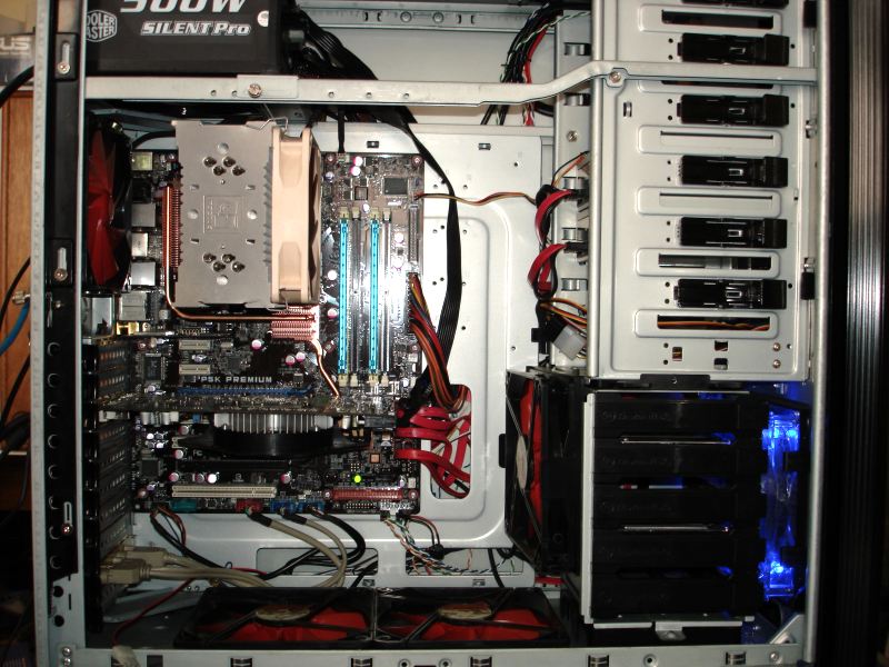

@b@iR
Bei Gehäusen mit Kabel Management laufen die Kabel nicht hinter dem MB sondern hinter der Platte wo das MB drauf sitzt. Wenn ich Zeit habe, dann mache ich mal ein Foto von meinem.

MikelMolto schrieb:
@b@iR
Ich will das auch so wie im Video haben. :(
Ok, wenn du Zeit hast.
Danke im voraus.
@b@iR
Hier mal ein Foto von meinem Rechner, wo die Kabel nicht im Luftstrom hängen (habe allerdings ein Gehäuse mit Kabel Management und ein modulares Netzteil :cool_alt:).
Du bekommst das bei Dir aber auch besser hin!
MfG Mikel
