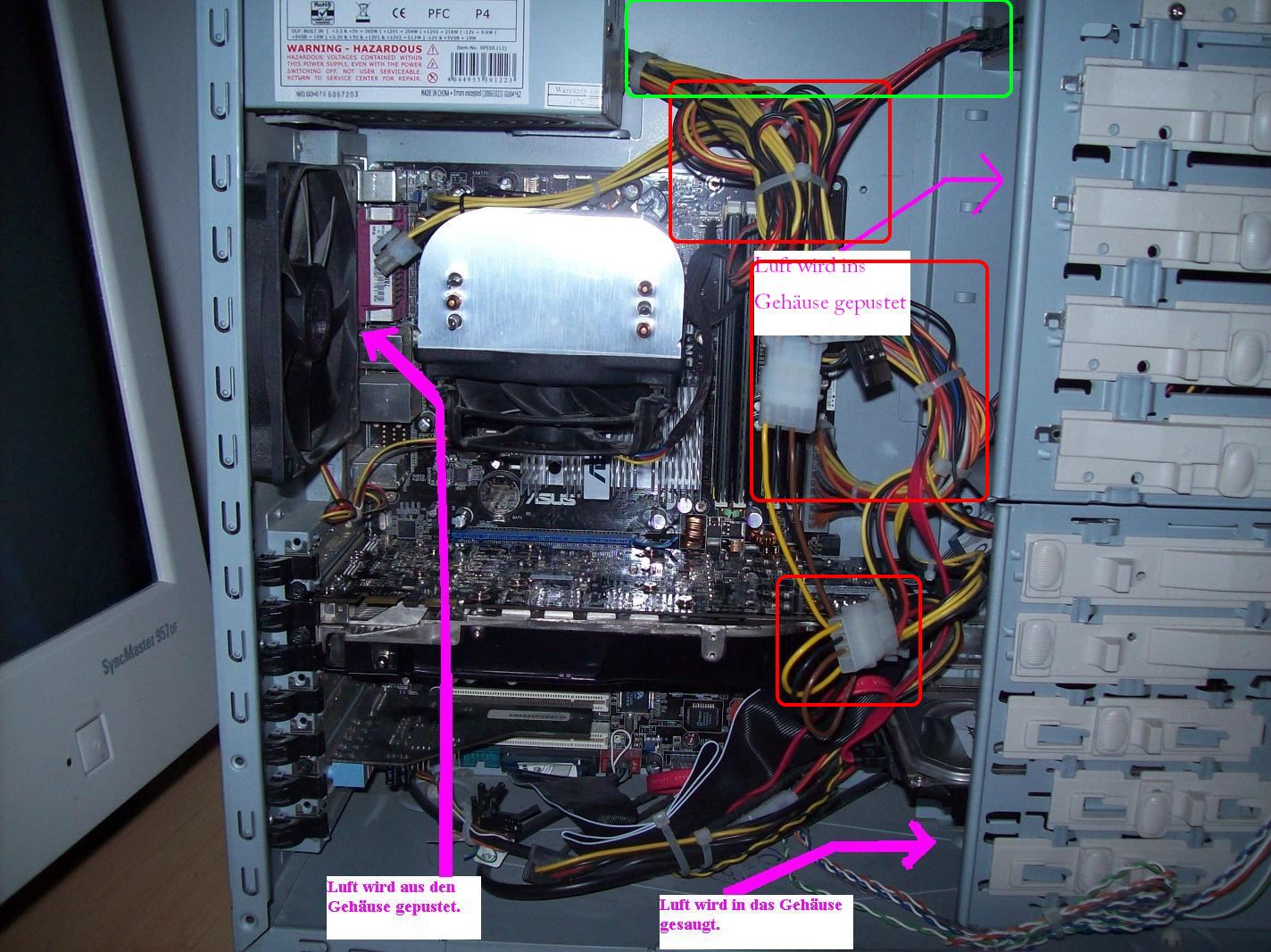

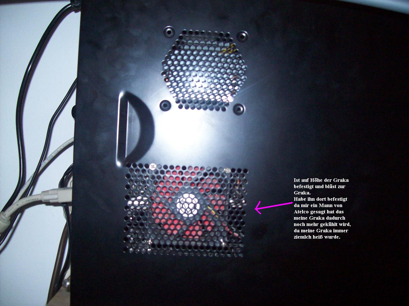

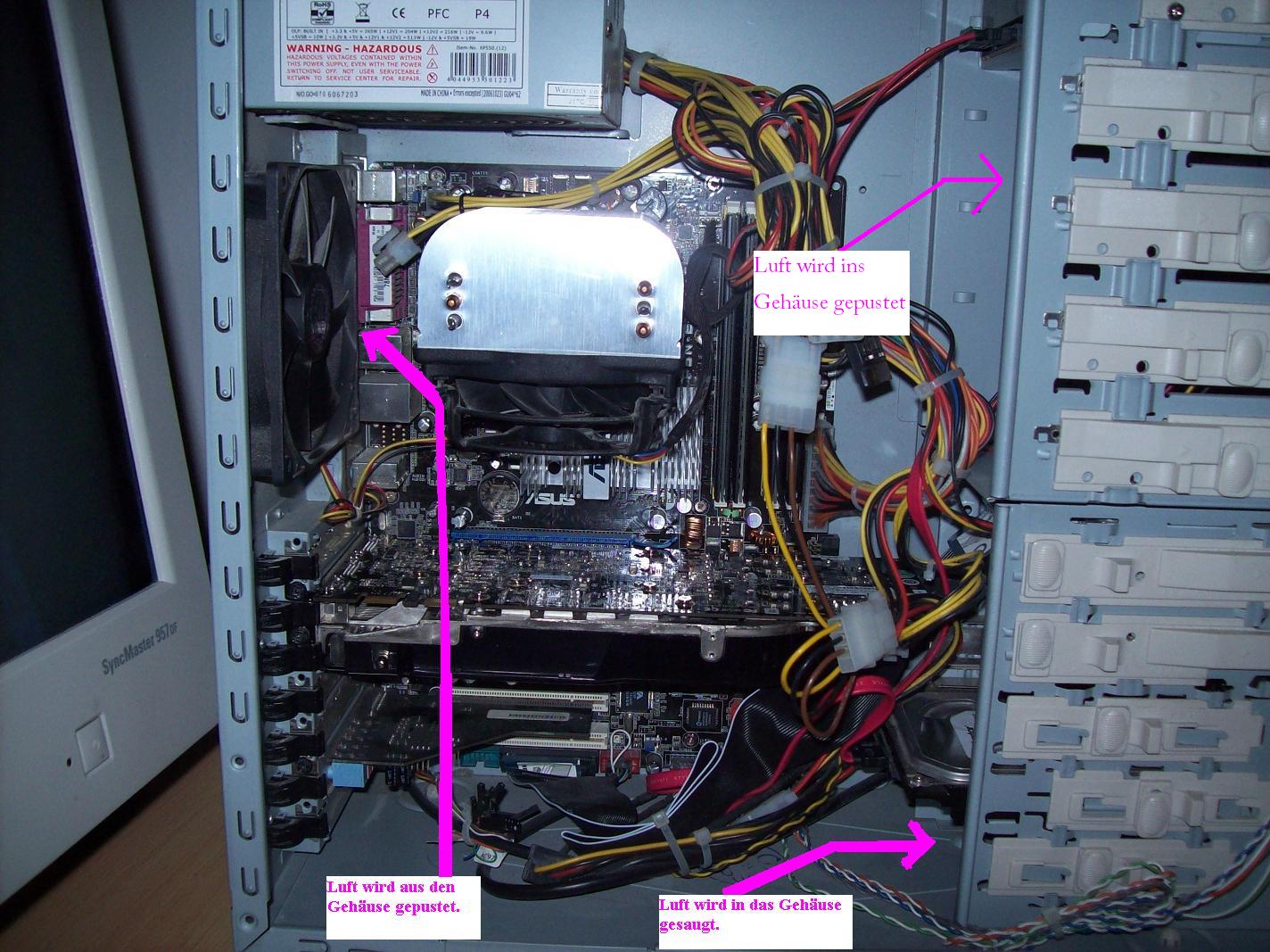

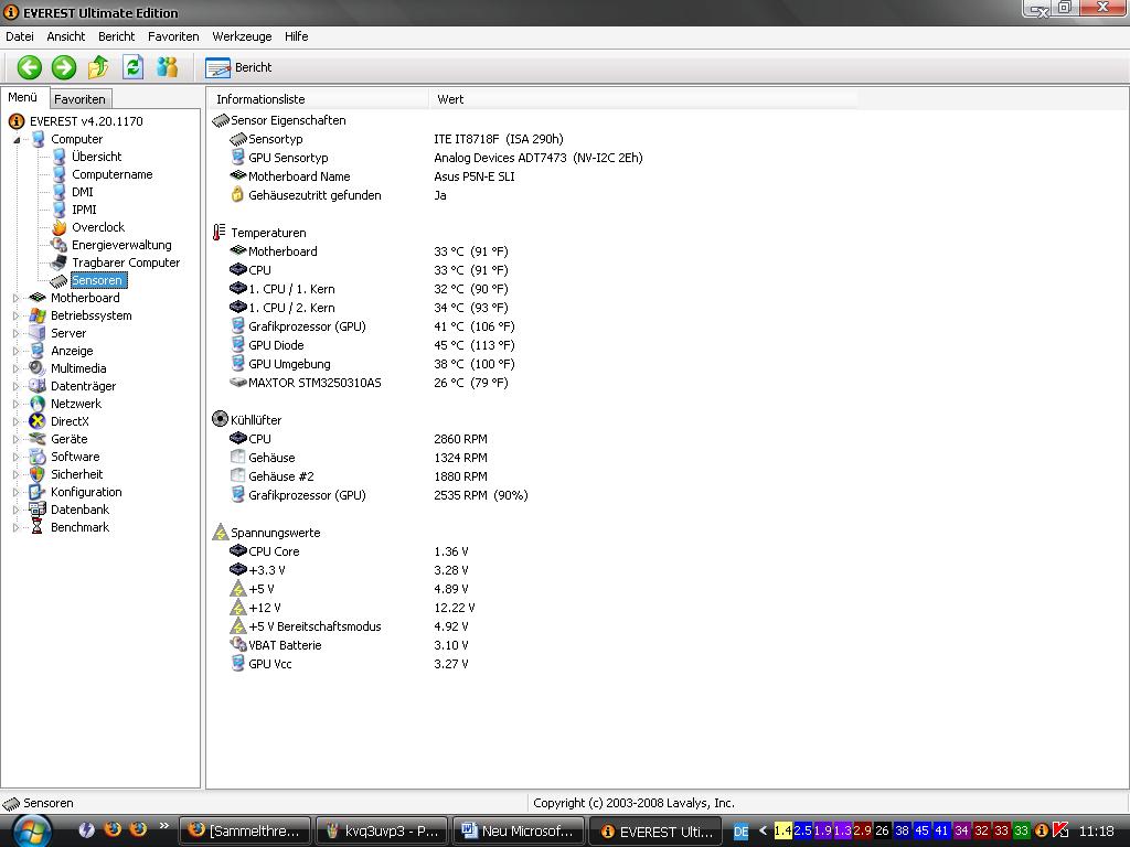

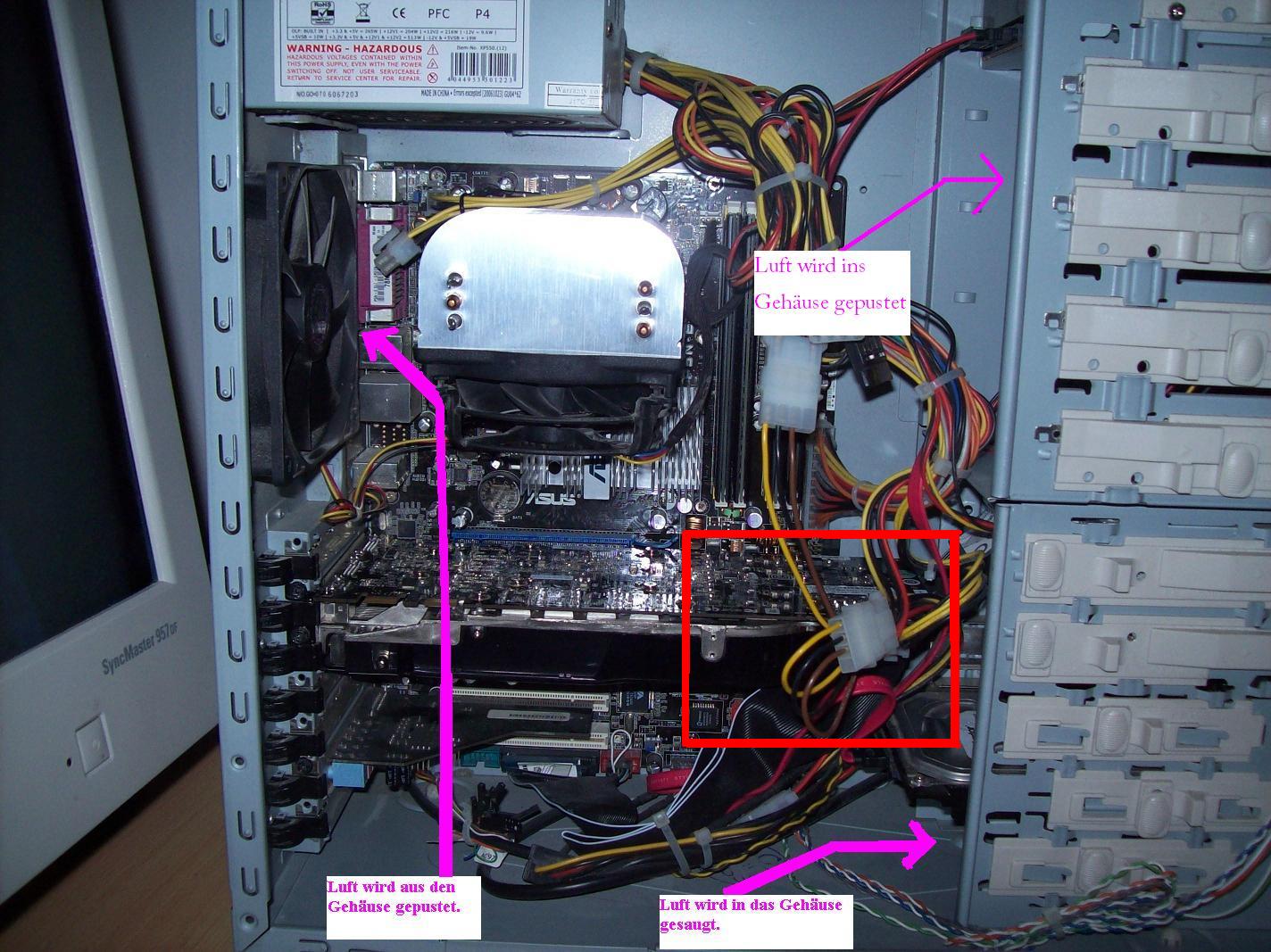

In einer OC-Anleitung wird ja erwähnt das ich auf der SB und NB zusätzliche Lüfter haben muss wenn ich über 3000 Mhz gehe, ich wollte meinen C2D 6750 auf 3600 Mhz übertakten.
Reicht meine Lüftung aus?:
Und die Lüfterschnelligkeit der Lüfter (Der Lüfter auf Bild 2 hat 1300 RPM):
Zu Bild 1:
Der rechte Lüfter auf Bild 1 direkt unter den DVD-Laufwerk hat auch 1300 RPM. (ist der gleiche Lüfter wie auf Bild 2)
Die RPM von den unteren Lüfter auf Bild 1 steht auf den Everestscreenshot, genauso wie die von den rechten Lüfter auf Bild 1.
Es werden also nur die RPM von den Lüftern unten rechts und links auf Bild 1 auf Everest erfasst.
(ich weiss nur nicht welcher Lüfter, Lüfter #1 und welcher #2 ist)
Danke im voraus.

@b@iR

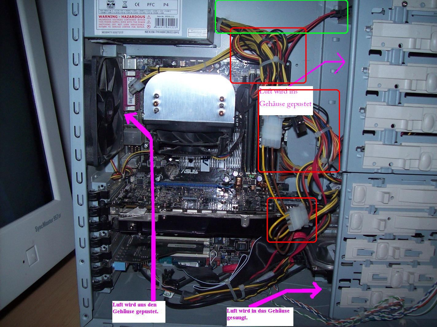

Der CPU Kühler sollte normalerweise so sitzen, das er rechts ist.
Also den ganzen CPU Kühler um 90Grad gegen den Uhrzeigersinn gedreht.
Deine Kabel kann man auch noch besser verstauen. Die sollten nicht im Luftstrom hängen!
Ich denke, dass NB und SB keine extra Lüfter brauchen, wenn Du einen gescheiten Luftstrom im Gehäuse hast.
CPU und MB sind ja bei angenehmen Temperaturen.
MfG Mikel

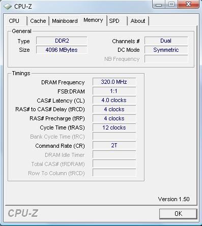

habe mein system mal auch übertakten wollen, konnte aber dem OC-Guide hier im Forum nicht 100% folgen, weil es BIOS-Unterschiede gab (AMI)
zb gibts bei mir keine Einstellung, die FSB heisst. ich habe angenommen, dass damit CPU timings gemeint waren und sich daraus der FSB berechnet (dachte eigentlich, dass andersrum FSB*Teiler=CPU SPeed?!).
und den RAM kann ich bei mir garnicht einstellen, da es keine "Set Timings by SPD" gibt, die ich auf manual stellen kann. Bei mir gibts nur "Configure DRAM Timing by SPD" mit folgenden möglichkeiten: enabled, disabled
darunter gibts noch nen menüpunkt: "static read control" mit Einstellmöglichkeiten: auto, disabled, fast, faster.
also wie/wo kann ich Cas, Ras to cas delay, ras precharge und tras einstellen?
wobei mein Speicher scheinbar komplett auf 4-4-4-12 läuft, was ja schon nicht schlecht ist

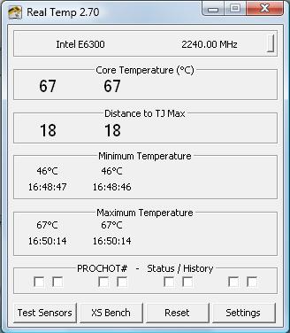

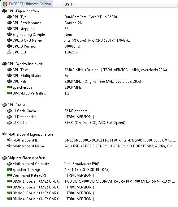

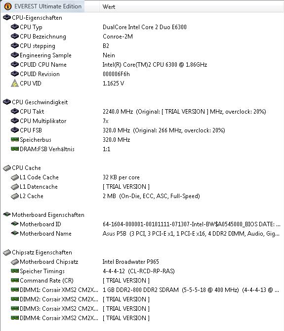

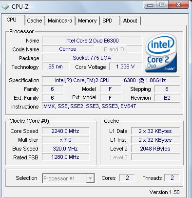

hier zwei pics mit meinem Ergebnis. hab ich was falsch gemacht? oder was kann ich verbessern?
unter Last (dual prime) habe ich recht hohe CPU temps (cpu 77°, core1&2 je 62°). sollte ich den Vcore etwas runter setzen? habe den IM BIOS auf 1,4125 gesetzt
achja: im BIOS heisst es: verfügbarer Speicher 3 gig. aber Windows, cpu-z, everest (und ich!) sagen 4gig
MikelMolto schrieb:
@b@iR
MfG Mikel
Bist du dir sicher das der CPU-Kühler nach rechts schauen muss?
Ich frage nämlich weil ich mir den CPU-Kühler für 15 € bei Atelco hab einbauen lassen und wenn er falsch sitzt dann bin ich wirklich ziemlich angepisst. :mad:
Wenn du dir also sicher bist dann werde ich den Rechner wieder nach Atelco schleppen und dann können die mir den CPU-Kühler umsonst richtig einbauen.
Und wie meinst du das mit den Kabeln richtig verstauen?
Kannst du mir das auf den Bild vll. mit Paint genauer anzeichnen wenns nicht zu viel Mühe macht? (Bitte)
Danke für die Antwort.

@b@iR
Der CPU-Kühler muss nicht sondern soll nach rechts schauen.
Wir wollen ja nicht die Luft von der warmen Grafikkarte ansaugen und dann in das Netzteil blasen.
Dazu ist ja der Lüfter links vom CPU-Kühler gedacht.
Da Du eh einen Luftstrom von rechts nach links hast, sitzt jetzt der CPU-Kühler quer dazu.
Am besten ist natürlich ein Gehäuse mit Kabel-Management, wo die Kabel hinter dem MB laufen.
In Deinem Fall kann man die Kabel ganz nach oben binden (auf dem Foto, was rot ist nach grün).
In dem Luftstrom (von rechts nach links) sollten möglichst keine Kabel sein, weil die den Luftstrom verwirbeln.
Da sich das ja wohl kaum vermeiden lässt, macht man den Wulst an Kabeln irgendwo außerhalb und geht dann möglichst nahe an der Rückwand Richtung MB. Da ist ja wunderbar Platz rechts vom MB.
Da kann man selbstklebende Plastickhalterungen setzen, die dann den Kabelbinder fixieren.
MfG Mikel
Also wenn du meinst, dass du dir da extra solche halterungen kaufen musst. Ich verwende dafür Heisskleber, doppelseitiges Klebeband und Kabelbinder ausem Baumarkt. Das funktioniert wunderbar und ist wesentlich günstiger als deine Variante. ich erinner mich da auch an die Vibrationsdämpfer für Lüfter die es bei Alternate gibt. 10 Stück Packung für 4 Euro oder sowas. Da langt genau bissel Heisskleber und nen stück Gummi. Aber jeder wie er will, man muss nur nicht alles kaufen was einem angeboten wird, geht meistens viel günstiger ;)

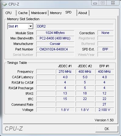

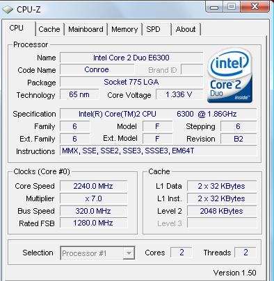

FSB 320Mhz mal Multiplier 7 ergibt 2240 Mhz (CPU-Z nennt den FSB Bus Speed)
FSB mal 4 = Rated FSB 1280mhz
Mit Configure DRAM Timing by SPD kenne ich mich nicht aus.
Vielleicht mal googeln.

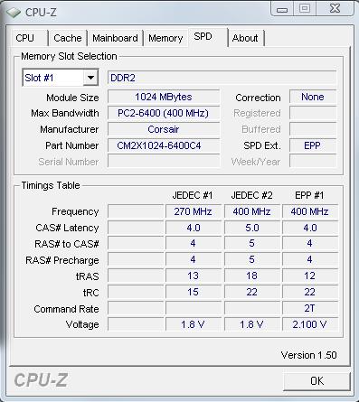

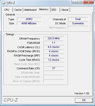

Edit: Klicke am besten bei CPU-Z auf den Reiter Memory und SPD und mache jeweils einen Screenshot.
Dann kann man Dir besser helfen.
Edit Ende.

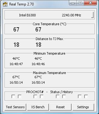

Normalerweise ist die CPU Temp. kleiner als die core Temperatur.
Der CPU Temp. Fühler sitzt unter der CPU auf dem MB.
Die CoreTemp Fühler sitzen in der CPU (da wo es heiß ist).
Lese Deine Temperaturen z.B. mit RealTemp aus und richte Dich nach Distance to TjMax!
Distanc to TjMax sollte grosser als 20°C sein.
Ich vermute fast, dass Deine CPU noch heißer ist.
Hier die Spec zu Deiner CPU: Intel® Core™2 Duo Desktop Processor E6300
Die Thermal Specification: 61.4°C ist die max. Temperatur oben auf der CPU (da wo der Kühler drauf sitzt). Hier gibt es keinen Sensor.
MfG Mikel

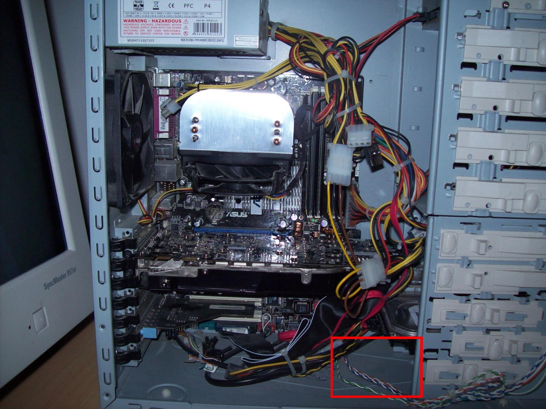

Ich werde mir diese Tipps zu Herzen nehmen und das mal am Wochenende versuchen nur weiss ich nicht ob das möglich ist die Kabel zu weit oben zu fixieren da ja die Kabel über der Graka hängen.
Hier rot makiert:
Ich probiere es aber noch einmal aus.
Ich habe auch noch ein Problem, was mache ich mit den Kabelgedöns unten rechts?
Ich habe es hier auch mal rot makiert:
Es versperrt ja auch den Luftstrom des vorderen Lüfters.

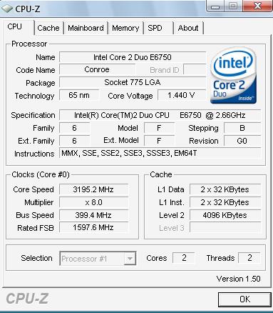

Und meint ihr das sich mein System zum Overclock bis 3,6 Ghz eignet?
Ich habe hier mal ein paar Fotos unter Normalbedingungen gemacht, also nicht unter Vollast.

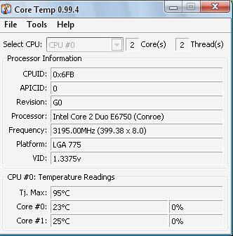

Coretemp:
CPUZ:
Mir wurde gesagt das sich der B2 Stepping hervorragend zum OC eignet, bei mir steht aber nur B.
Was hat das dann zu bedeuten?
Danke im voraus.
Auf was wartest du denn mit den 3600Mhz?
Planst du das von langer Hand oder wie?;)
3200Mhz hast du doch schon, also sollten dir ja anscheinend die grundlegenden Sachen klar sein...
Zum 100sten mal:
Idle Temperaturen sind vollkommen egal, wichtig ist wie warm die Kiste unter (Voll)Last wird.
B2 Stepping?
Wo hast du das denn her?
Den E6750 gibts nur als G0.

B2 Stepping?

so, wieder bilder unter last (dual prime)
