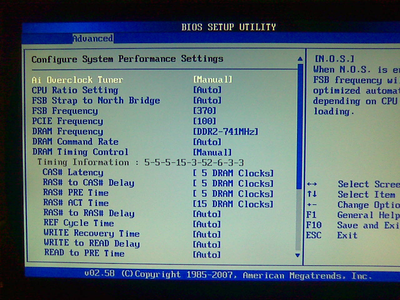

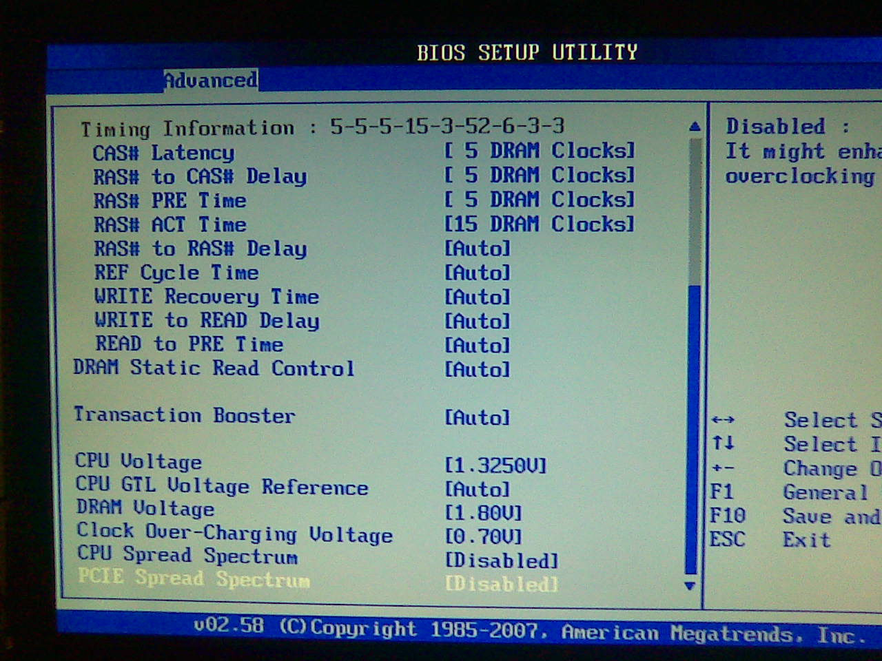

Head82
- März 2009
- 668
huhu
ich komm nicht mehr weiter -.-
hab die einstellung wie auf den ersten bildern vom bios jetzt mehr oder weniger stabil bekommen in dem ich "Clock over Charging" auf 0,9 gestellt hab. Das hat ich in einem englischem forum gelesen (speziel zum ASUS P5k SE) das man mit dem wert rum spielen kann.
mehr oder weniger stabil heißt auf dem Prime95 small test 35min bei max 53°C Fehlerfrei und mit custom 45min bei 53°C Fehlerfrei.
Dann hab ich den FSB um 5mhz erhöt und sofort nach 2min small test Fehler...Clock over charging auf 1,0 gestellt und nach 3min small test fehler
dann hab ich VCore im bios um 0,0125V erhöt so hat ich erst nach 13min small test ein Fehler
noch ma VCore um 0,0125V erhöt und nach 14min Fehler
dann hab ich noch ma mit Clock over Charging ausprobiert aber hatte in dem Fall kein fast kein unterschied ob er auf 0,7 oder 1,0 stand.
da wusst ich dann schon nicht mehr weiter...hab dann ma aus frust den FSB weiter erhöt ^^ bin jetzt bei 385MHz prime macht nen Fehler nach max einer minute aber sonst läuft alles prima...dauer zocken von COD oder GTA kein problem Benchmarks 3DMark05 oder 06 auch Fehlerfrei. Alles immer mit blick auf den zweiten moni und die temps
Ich dachte eigentlich ich blick langsam durch wie das funzt mit dem OC...aber jetzt steh ich grad genauso da wie am anfang irgendwie ^^...bitte um hilfe
