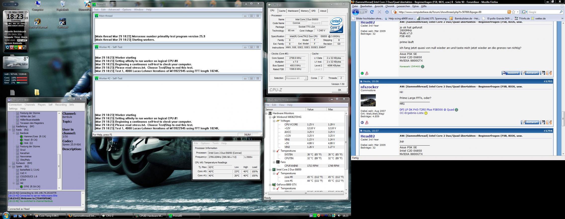

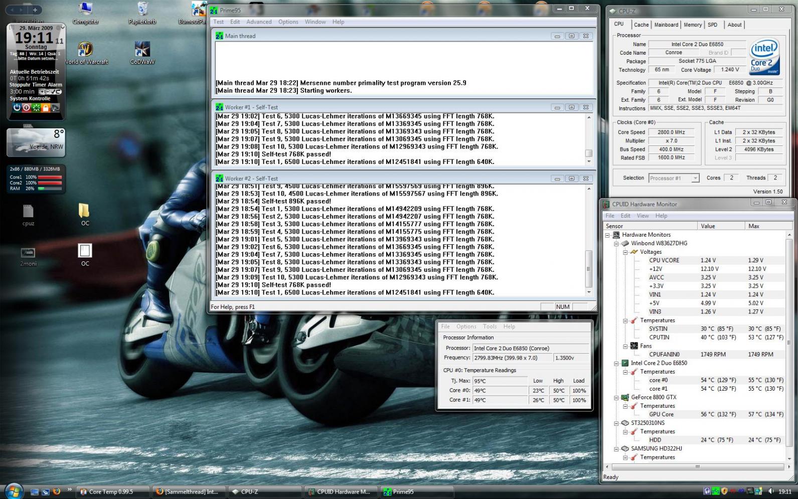

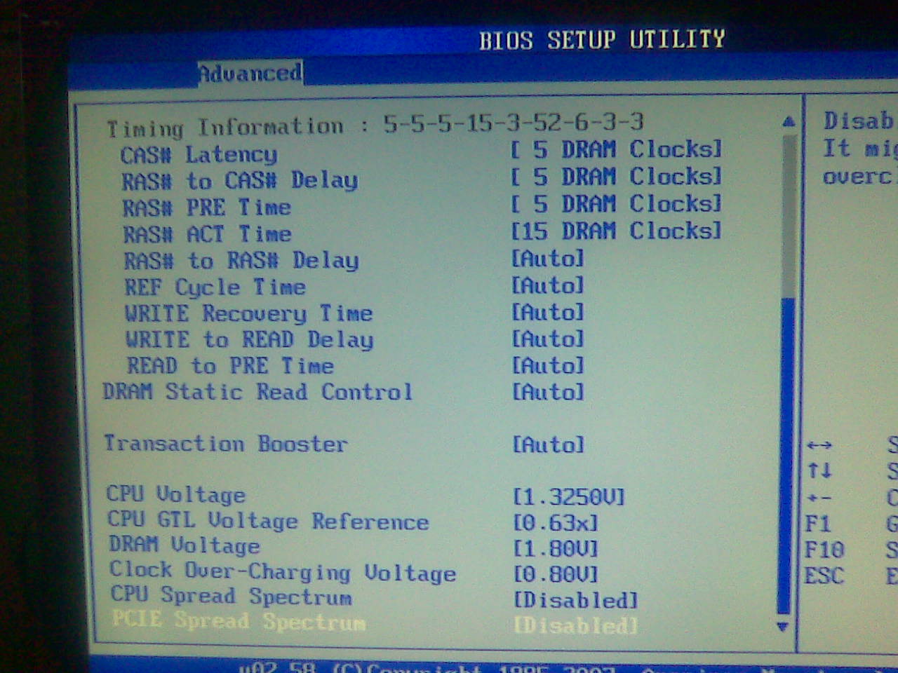

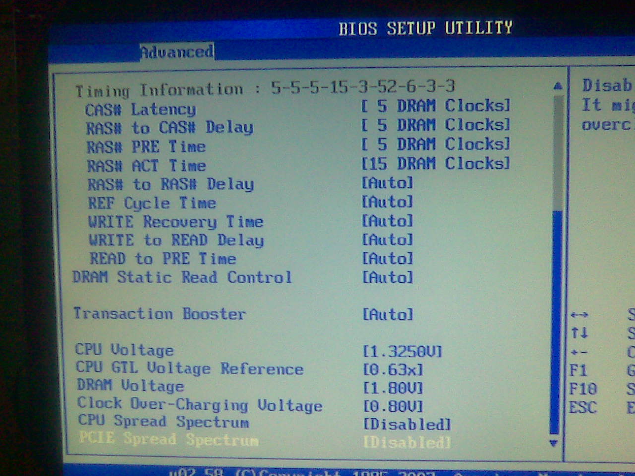

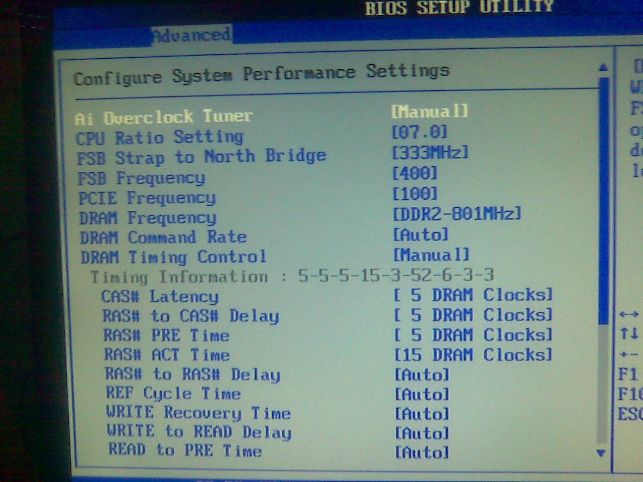

ne für den jetztigen fsb von 385 hab ich die VID schon auf 1,3500V erhöht ...bekomm ihn jetzt aber nicht mehr prime stable hin
die beiden bios bilder beziehn sich auf den ersten teil des text und der desktop screen auf das ende
das meine exel test tabelle
FSB/ Vcore Bios Clock over Charging / Dram V/ Prime Small
370/ 1,3250/ 0,9/ 1,8/ 35min ok (53°C)
375/ 1,3250/ 0,9/ 1,8/ 2min fehler
375/ 1,3250/ 1,0/ 1,8/ 3min fehler
375/ 1,3375/ 1,0/ 1,8/ 13min fehler (54°C)
375/ 1,3500/ 1,0/ 1,8/ 14min fehler (55°C)
375/ 1,3500/ 0,7/ 1,8/ 18min ok (55°C)
380/ 1,3500/ 0,7/ 1,8/ 3min fehler (53°C)
380/ 1,3500/ 1,0/ 1,8/ 3min fehler (54°C)
385/ 1,3500/ 1,0/ 1,8/ 0min fehler (46°C)
385/ 1,35007 0,8/ 1,8/ 1min fehler (47°C)
zu der gtl spannung hab ich noch nix brauchbares oder verständliches gefunden...irgendwo stand ma ich kann das auf auto stelln.
Wie funktioniert die? mit welchem wert sollte ich anfangen?

Hi!
Hast Du auch den Multi runtergesetzt?
Edit:
Wie meinst Du das denn, FSB961MHz?
Edit:
Head82 schrieb:Bei dem FSB war es 961MHz
Head82
- März 2009
- 668

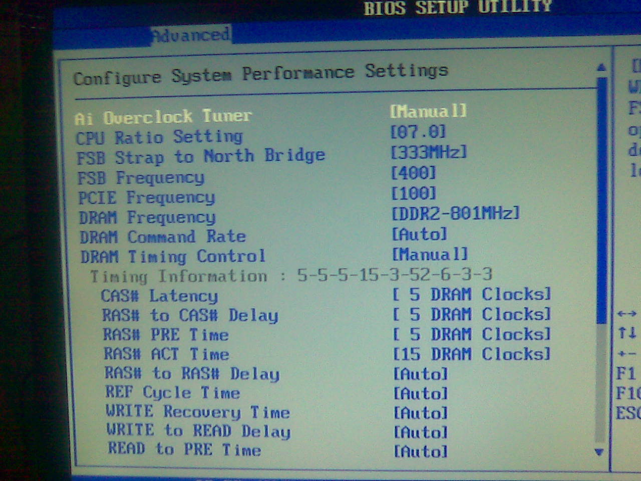

ich dachte ich kann den multi nicht so direkt von 9 auf 7 runter stellen..."Der RAM-teiler wird oft als das Verhältnis von FSB und RAM-Takt bezeichnet." ....steht im HOW TO also dachte ich ich muss bei DRAM Frequency den Wert verändern um an ein andern teiler zu kommen.
Ich hatte grad eingestellt:
400 FSB Frequency
961MHz DRAM Frequency
400 FSB Frequency

nfszocker
Vice Admiral
- Aug. 2007
- 6.518
Hi!
Exakt, genau das meinte ich!
Head82 schrieb:oder meintest du damit das danach die vcore getestet wird mit dem small test?
