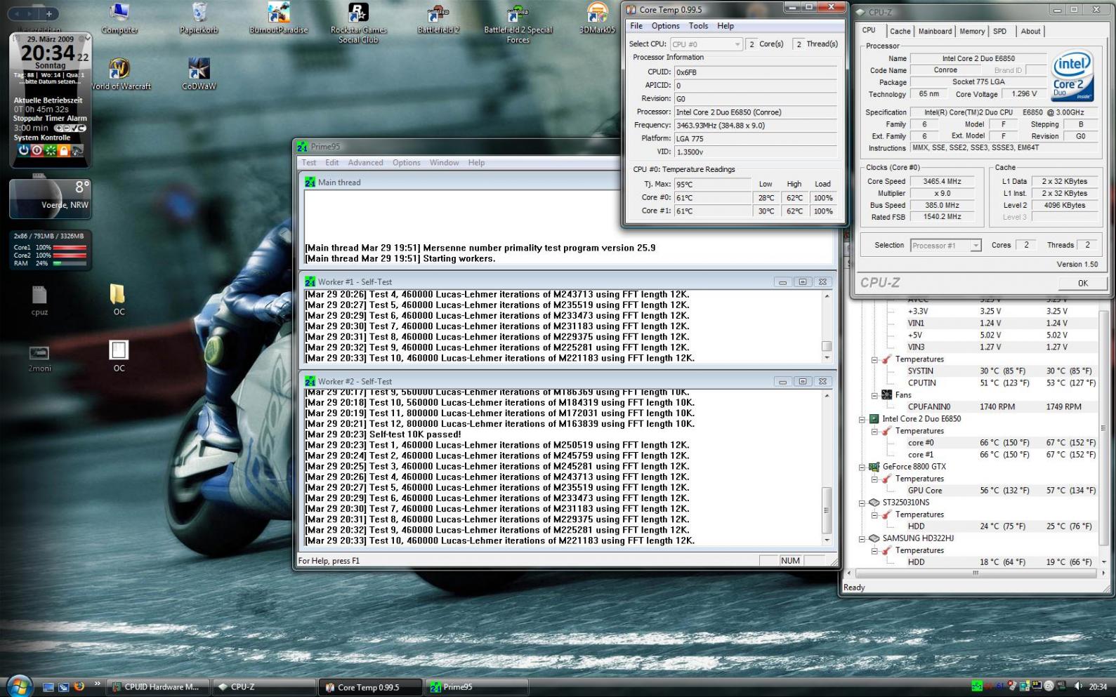

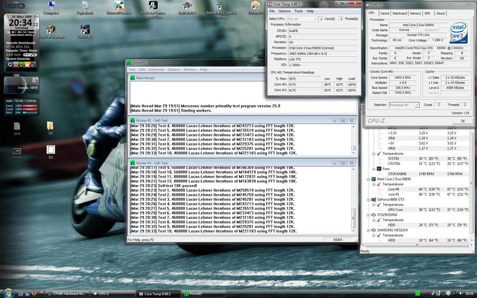

hab gestern noch getestet. FSB hab ich auf 385 gesetzt.
die VCore auf 1.4V gestellt. Erst mit 1,375V probiert hat aber nicht gereicht. Prime lief dann mit dem small test 45min fehlerfrei dafür wurd dem proz aber auch ganz schön warm...62°C beide (bin mir nicht mehr ganz sicher aber irgendwas über 60°...kann heut Nachmittag/abend noch ein screenshot nachreichen wenn ich von der arbeit bin)
Dann wollte ich noch ma mit den selben einstellungen den large test laufen lassen hab 20min auf die temperaturen aufgepasst und dann bin ich duschen gegang...als ich wieder gekommen bin warn alle programme geschlossen und eine Meldung von windows begrüßte mich.
"Windows musste nach einem Fehler neu gestartet werden"... -.-
Gruss Head
Gruss Head

nfszocker schrieb:Hi!
62°C Load, ist noch im grünen Bereich, reich mir bitte den Screen nach, ich schau mir das an!
so der screen ist vom prime small test
VCore im Bios auf 1,4V
multi im bios auf 9
und FSB auf 385MHz
bis auf diese drei werte ist das bios genauso eingestellt wie in meinem post #1796
ja und wenn ich den large test mach startet windows anscheinend einfach neu...oder hat es gestern abend gemacht.
Hab grad wieder den small test laufen.

Bei 1,296V Load würde ich mir keine Gedanken machen, um die 400x9=3600MHz zu erreichen wirst im BIOS auf 1,4500V-1,4750V gehen müssen, was auch bei einer VID von 1,3500V nachvollziehbar ist!
Head82 schrieb:so der screen ist vom prime small test
