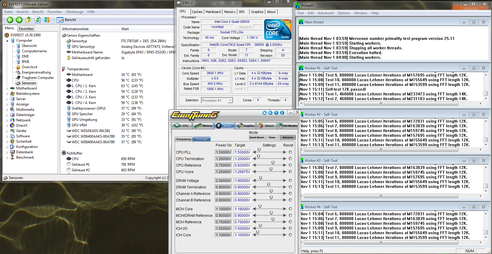

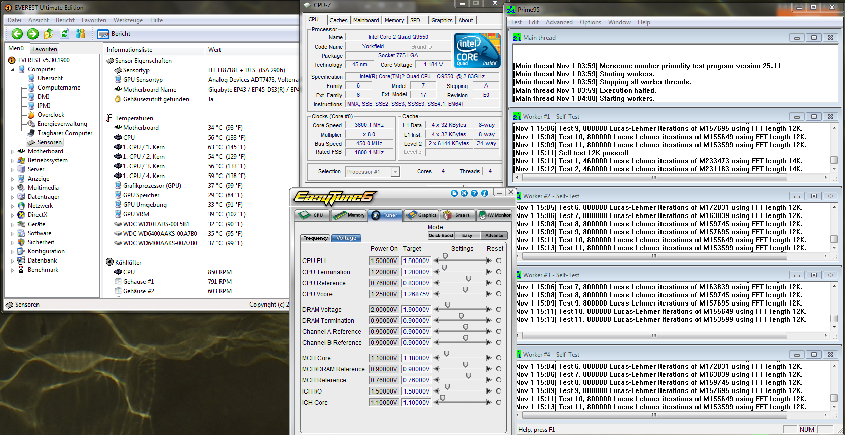

nein die vcore ist jetzt bei 1.24
mfg
Nach 5minuten prime small fft steht es 64/59/60/58 Grad.
So hoch, kannst du die vcore nicht senken?
Kühler: Noctua NH-U12P
Das ist IDLE also ohne irgendwelche Last das interessiert niemand^^

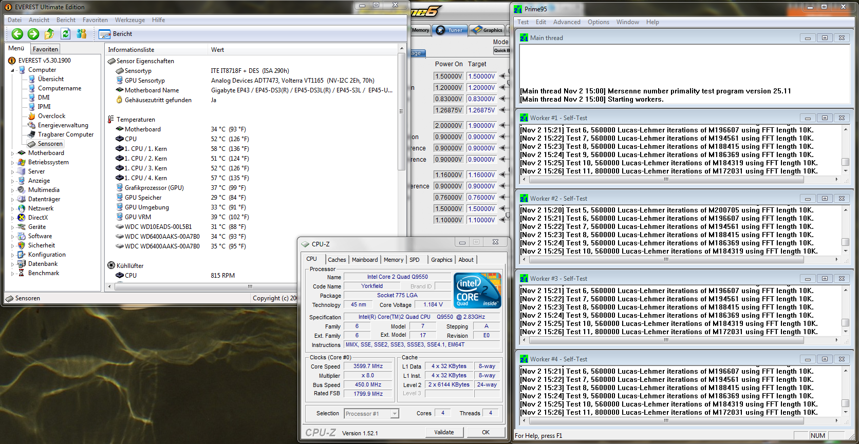

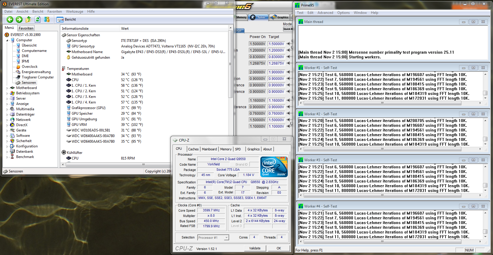

Nach dem Hinweis mit den Temperaturen hab ich nochmal den Kühler ab genommen und mir CPU und Kühler genau angeguckt und festgestellt, dassder Heatspreader ne Delle hat.
Dann hab ich mein Schleifpapier rausgeholt und bin dem zu Leibe gerückt und jetzt siehts schon etwas besser aus. Settings sind die gleichen.
Als nächstes werd ich 475 FSB versuchen, aber beim antesten hab ich schon gemerkt dass ich da ganz schon mit den Boardspannungen rauf muss ...
