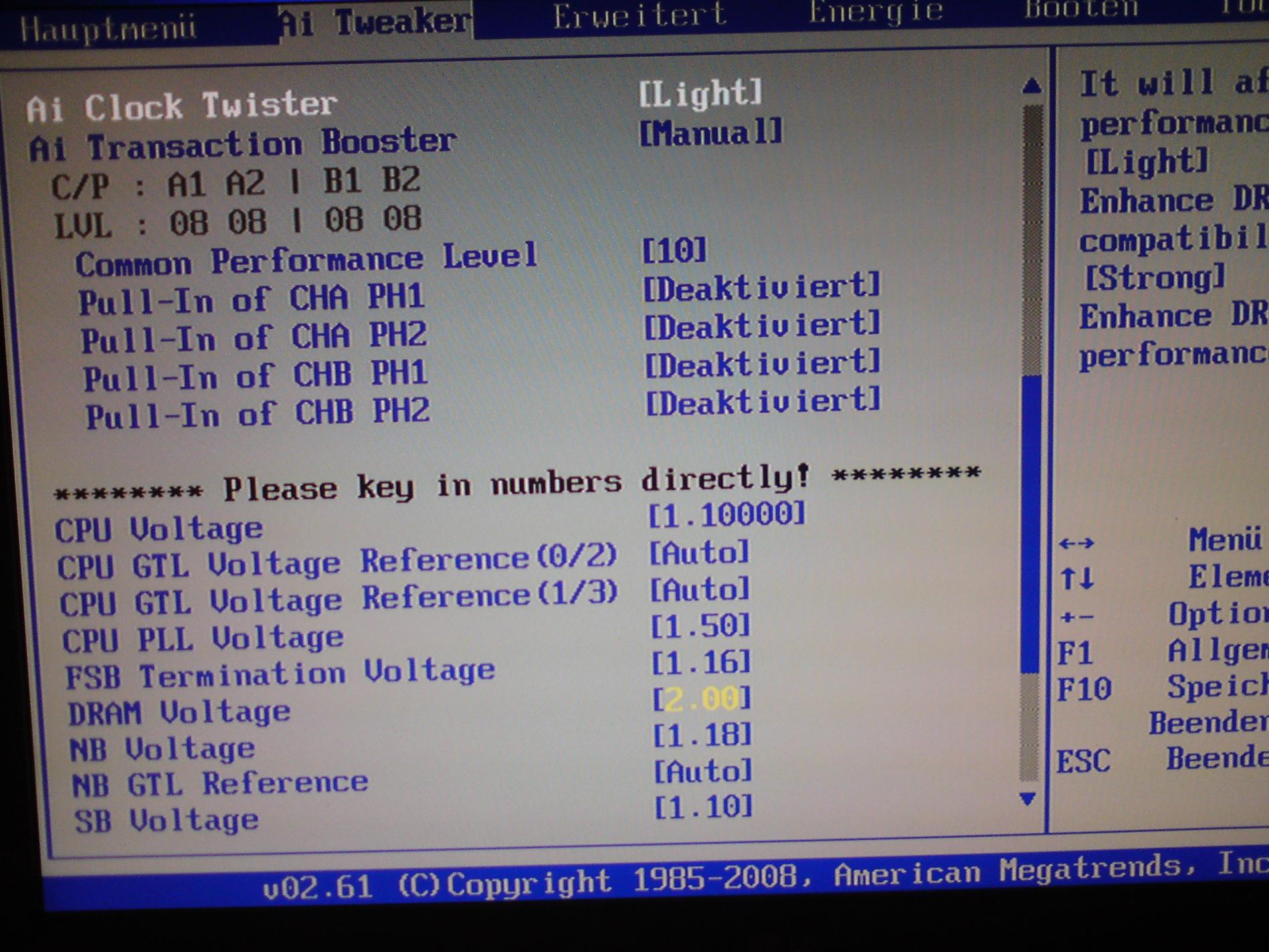

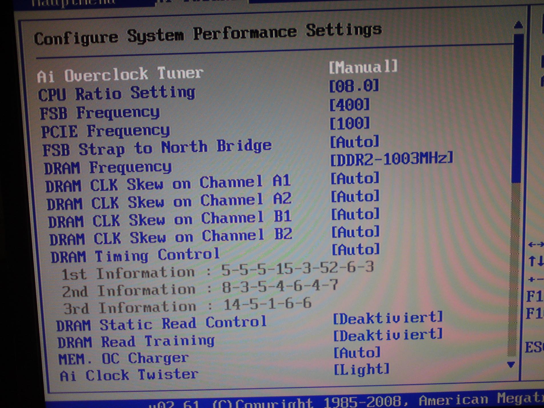

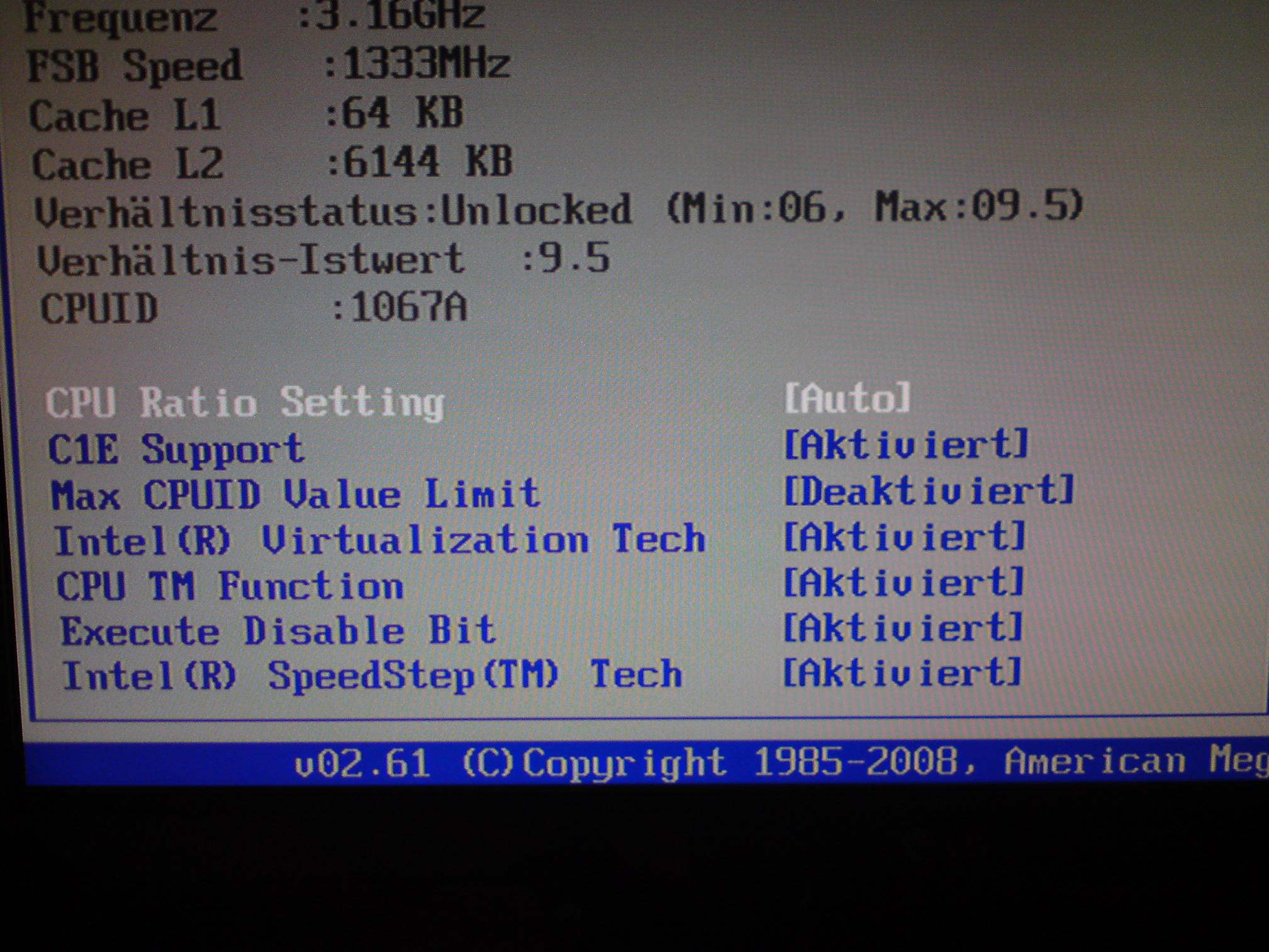

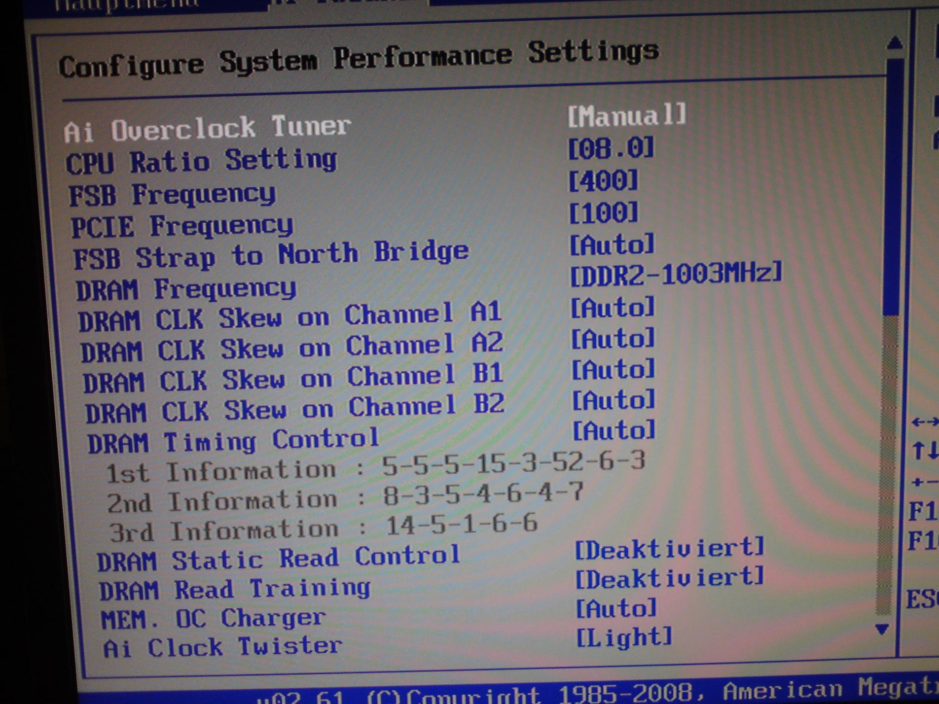

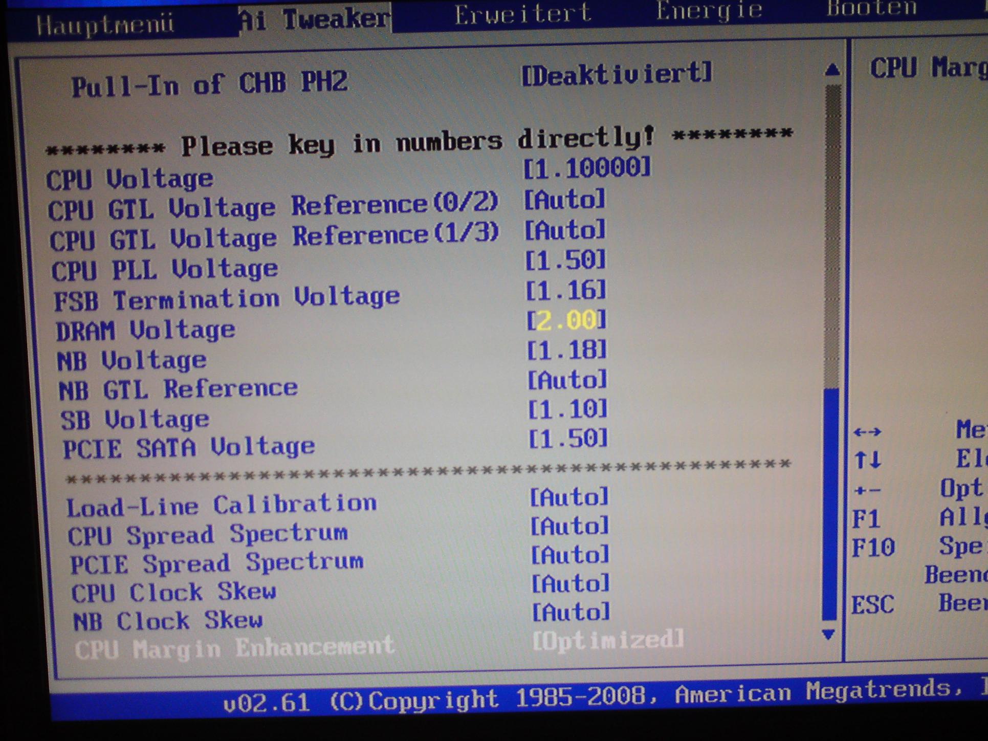

Ich habe mich mal etwas belesen und würde es jetzt so machen das ich CPU Ratio Setting auf 8 setze die CPU Voltage auf 1,1 und dann mit Prime Teste ob stabil läuft und wenn ja den Multi wieder auf 9,5 Setze ist das richtig?
Warum FSB Strap to North Bridge auf 333 was bewirkt das?
Ich hab nochmal Bilder wie ich es einstellen würde.

@Streetfighter69:
Der "FSB Strap to North Bridge" ist wichtig für den RAM-Teiler. 333MHz FSB S.t.NB und RAM-Teiler 1:1 ist am sinnvollsten. Den RAM kannst du auf 800MHz laufen lassen, die Timings vielleicht vorerst mal auf CL5-5-5-15/18.
Wenn du den Multiplikator auf 8 setzt, solltest du dann erst mal die Boardspannungen mit Prime large FFT austesten.

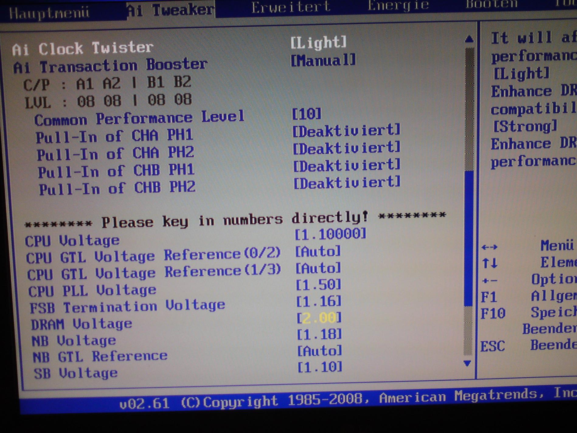

Mit Prime large FFT kann ich wohl austesten mit welcher CPU Voltage er stabil läuft?
Wo ich noch nicht so genau weiß ist welche Spannungen ich bei FSB Termination Voltage und NB Voltage einstelle.
Die CPU GTLs kann ich doch auf Auto lassen oder dürfte doch bis 3,8Ghz nicht so eine rolle spielen oder?

@Streetfighter69
Load-Line Calibration : deaktiviert
CPU Spread Spectrum: deaktiviert
PCIE Spread Spectrum: deaktiviert
MfG Mikel
MfG Mikel

Langsam bekomme ich Licht ins dunkle wesen des Overclocking dank euch

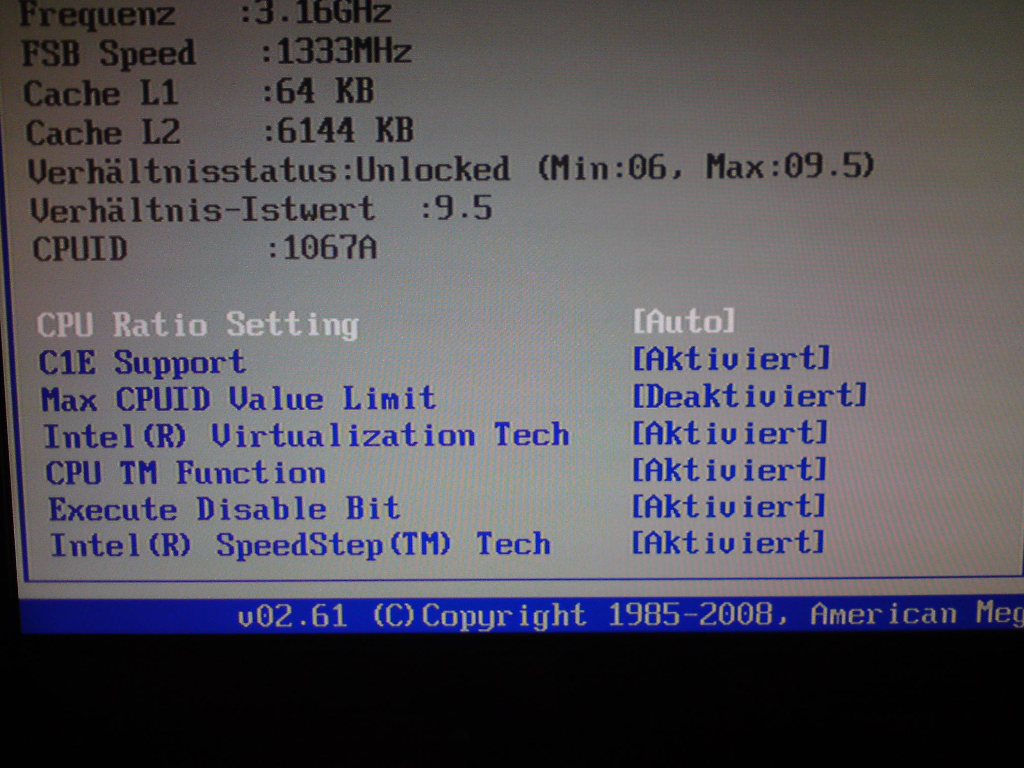

Hab aber trotzdem noch ein Paar Fragen.

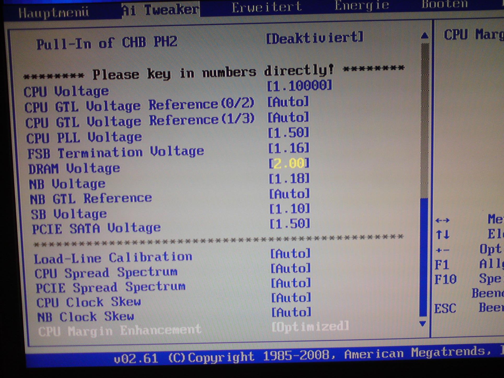

Wenn ich FSB Strap to North Bridge auf 333Mhz setze muss ich dann den Ram auf 800 setzen weil ich ja 1000er Ram habe oder kann ich den auch höher stellen?
Was bewirkt eigentlich der Ai Transaction Booster und was soll man da einstellen?
Was bedeutet CPU Margin Enhancement und was da am besten einstellen?
Ich würde jetzt den Multi auf 8 setzen und mit Large FFT testen wenn alles stabil läuft setze ich den Multi auf 9,5 und Teste mit Small FFT ist das richtig?
Muss ich an den Einstellungen auf dem unteren Bild nochwas ändern oder soll ich es so lassen?

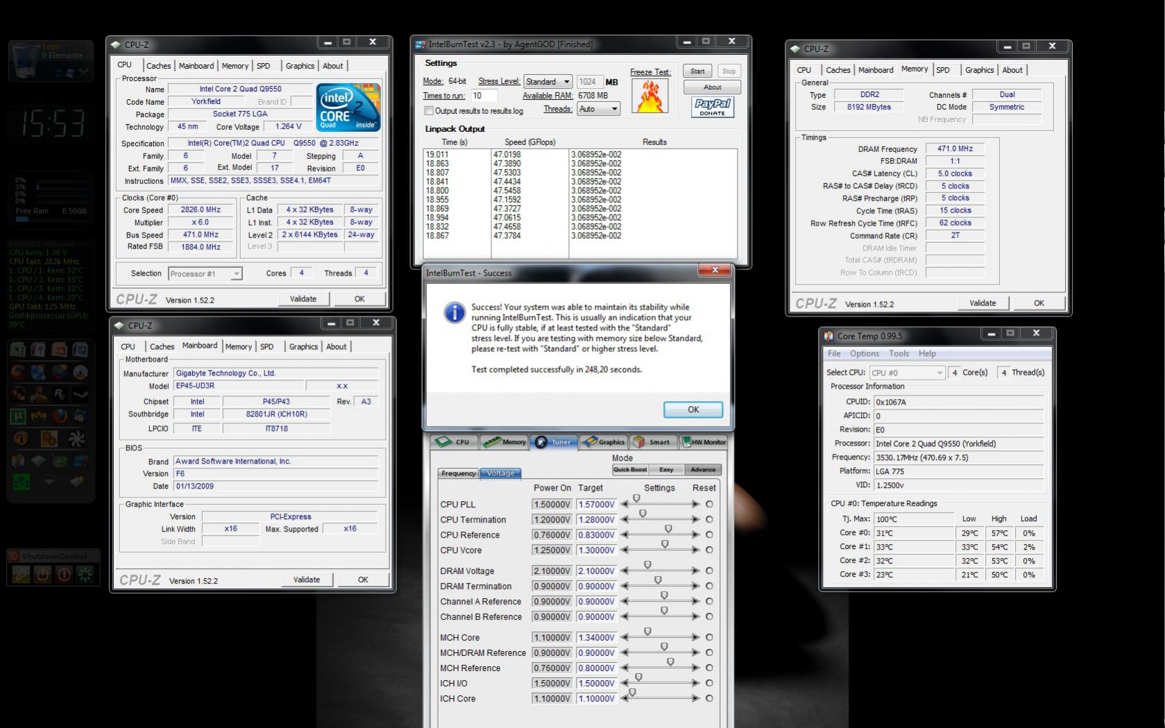

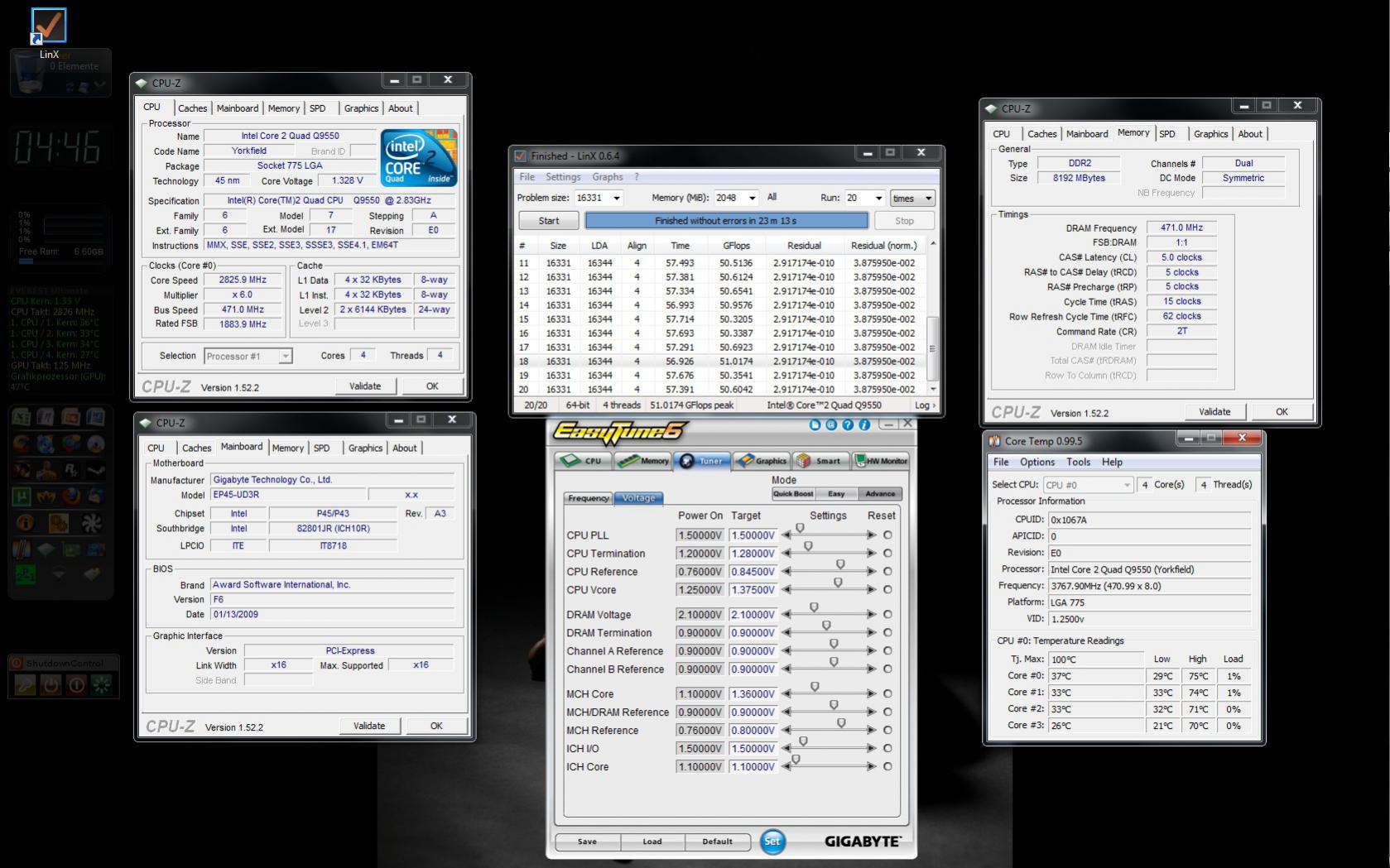

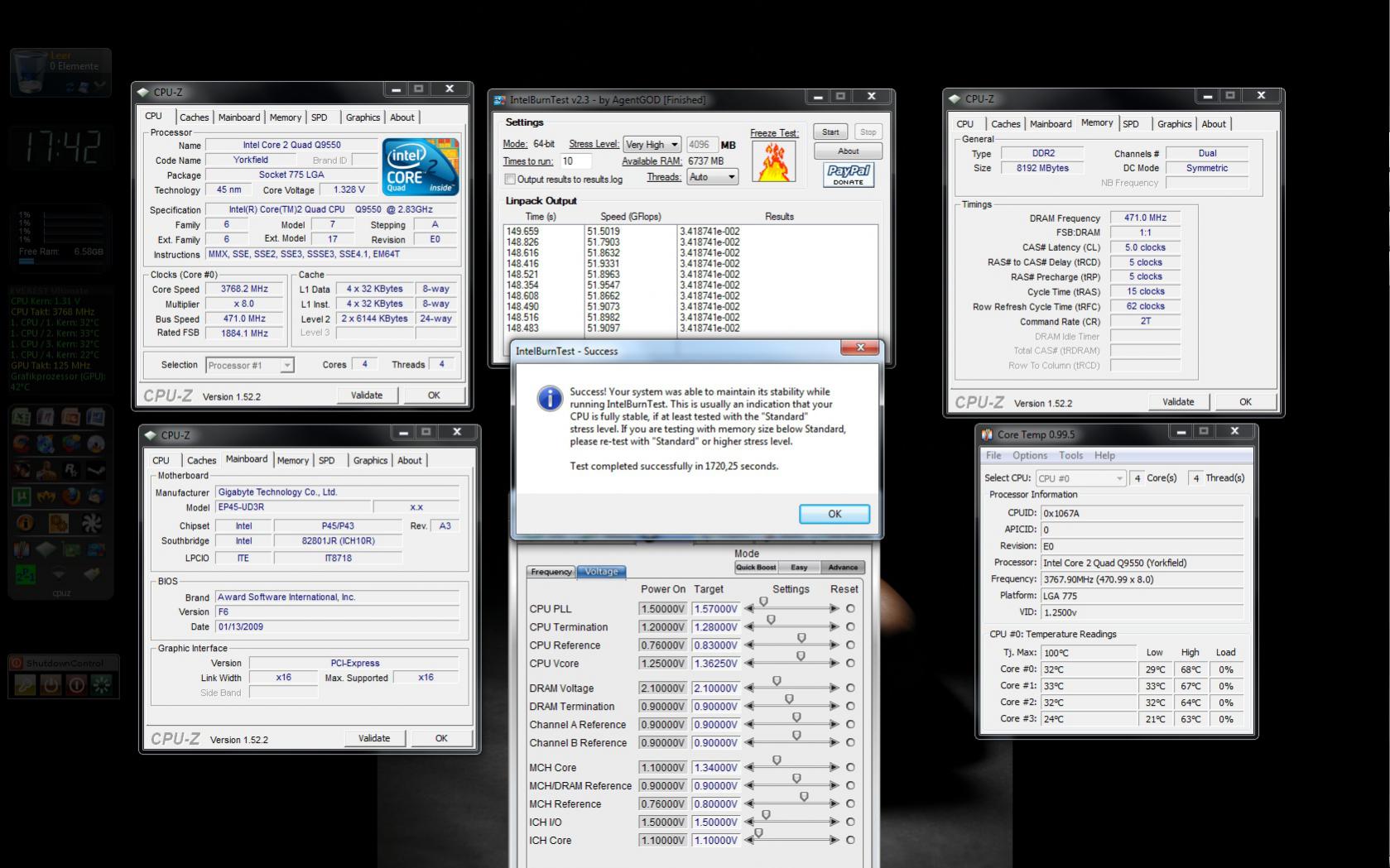

Babun81
- Okt. 2009
- 129

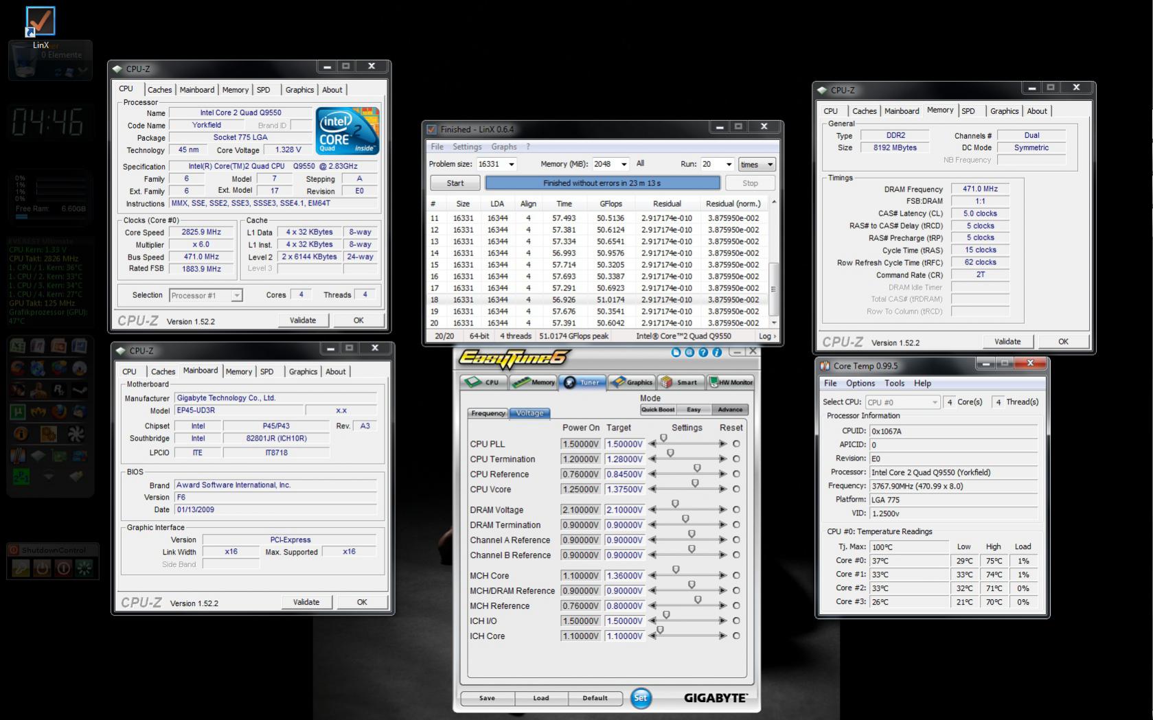

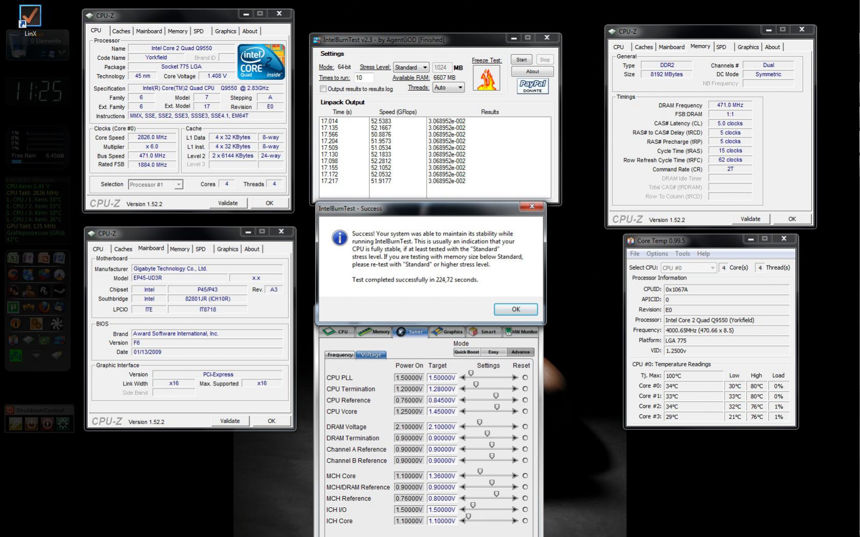

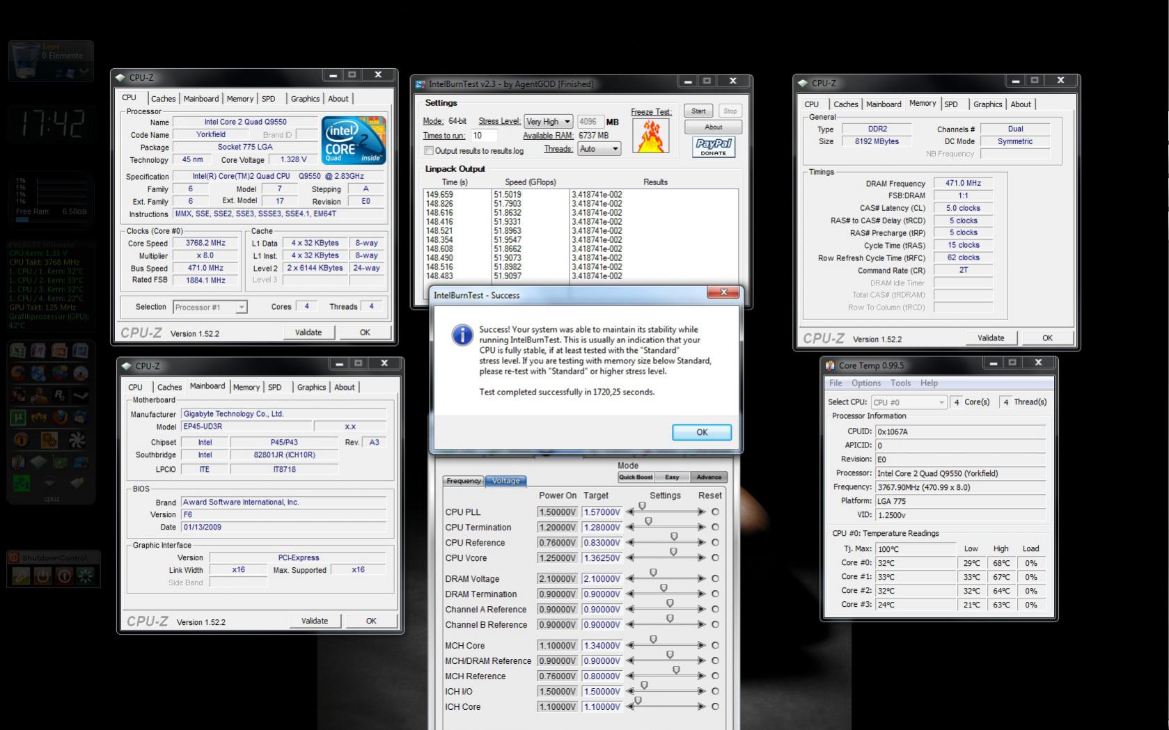

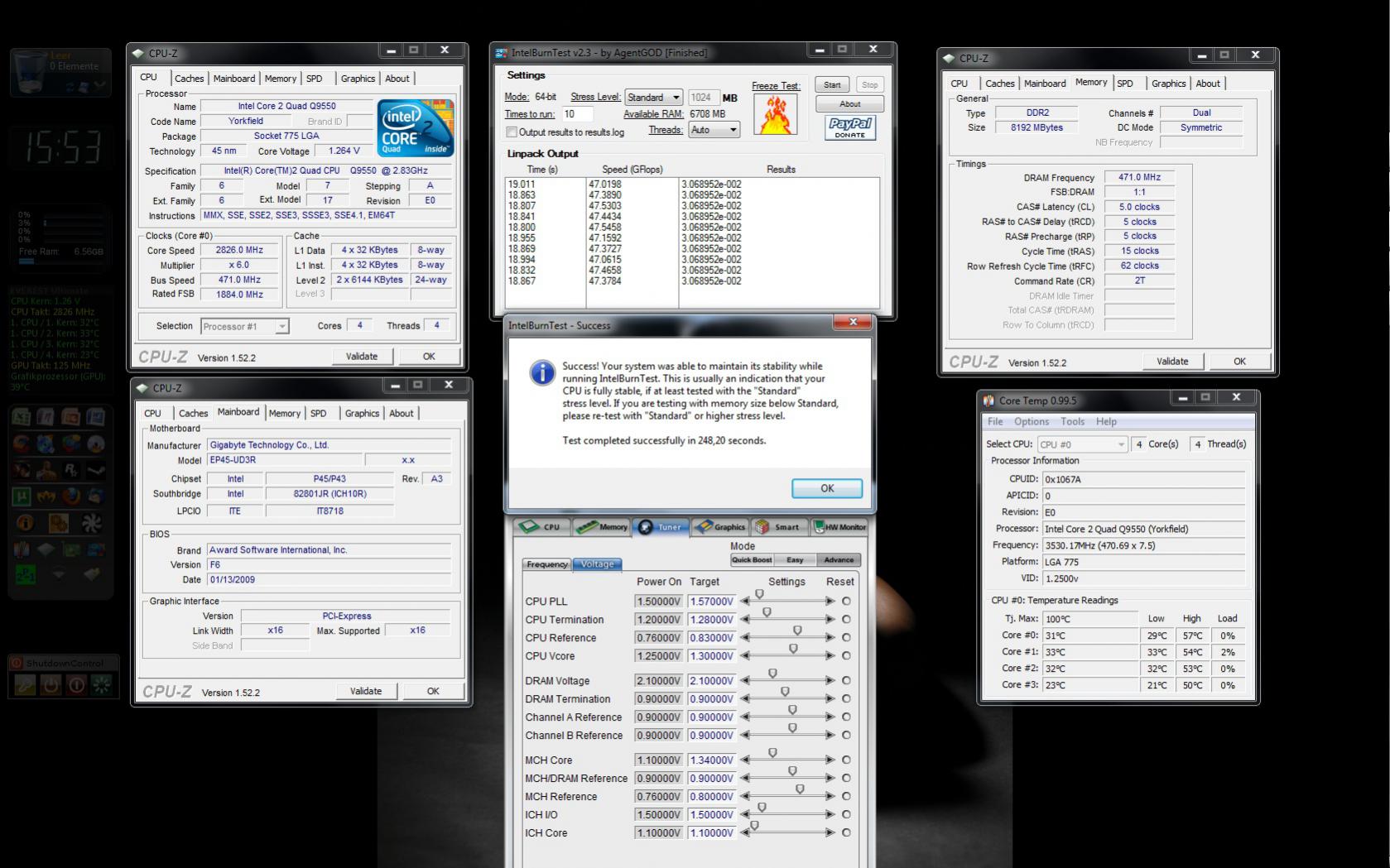

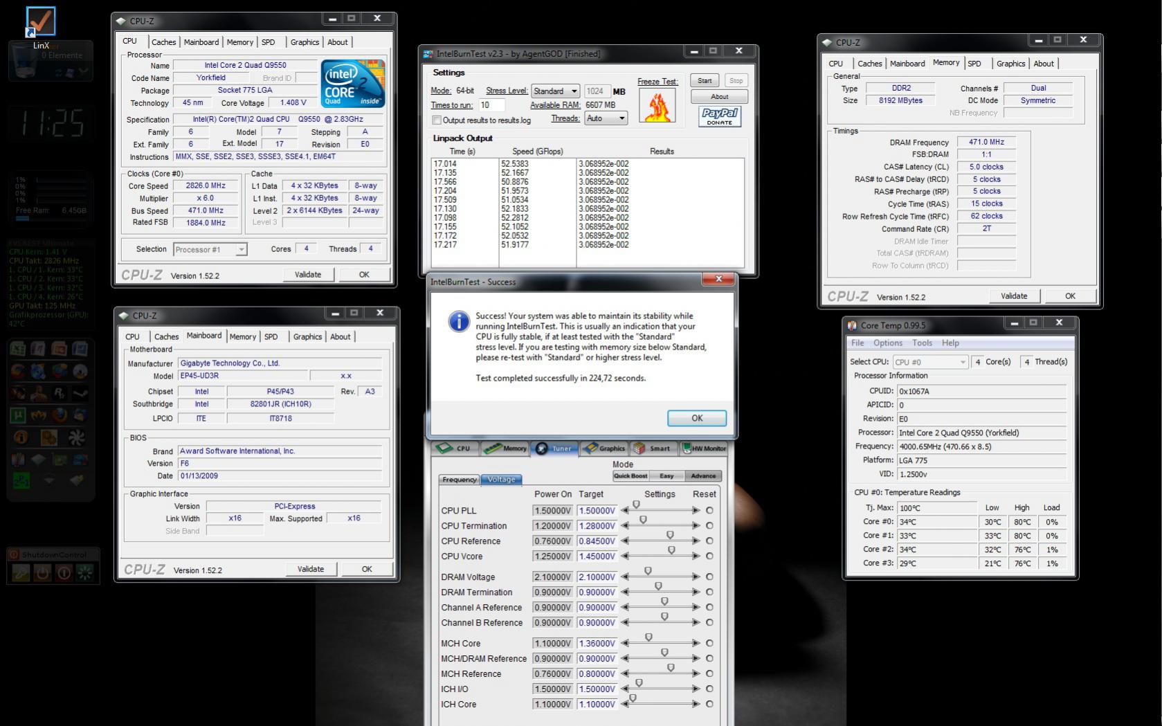

ich hab ein Problem mit der VCore beim OC. Entweder stimmt irgendwas nicht oder mein Q9550 ist wirklich so hungrig
Meine System: Q9550 E0 1,25 VID, Gigabyte P45-UD3R Rev 1.0 Bios F6, Corsair Dominator 1066er 8GB, GTX275, BeQuiet 530 DarkPower Pro
Ich hab schon mehrere Core 2 Prozessoren übertaktet und mein jetziges System hab ich schon seit Januar `09 auf 3.61Ghz übertaktet. Jetzt kam ich aus Langeweile auf die Idee meinen 4.0Ghz Plan endlich in die Tat umzusetzen. Entweder mit 471x8.5 oder 500x8(unwarscheinlich wegen Rambesetzung). Jedoch stoße ich auf viel mehr Widerstand als erwartet. In den letzten Tagen hab ich alle Werte außer VCore festlegen können für 471 FSB und wollte jetzt eigentlich den einfachsten Teil fertig machen: Vcore um anschließend 500x8 zu testen. Leider macht mir anscheinend der Prozessor einen Strich durch die Rechnung. Er verlangt für 4.0Ghz eine VCore außerhalb der Spezifikationen und weit über dem Durchschnitt.
Vergleich:_______Bios_______Load____Idle
8,5x471________1,4500_____1,312____1,408 stable: IBT
8x471_________ 1,3625_____1,280____1,328 stable: IBT+Prime Small+Prime large FFTs
8x471_________ 1,375______1,280____1,328 stable LinX (getestet nachdem 8x471 bei 1,3625 Freezes verursacht hat)
7,5x471________1,3000_____1,200____1,264 (tiefer als 1.3 hab ich nicht getestet) stable, IBT+Prime Small+Prime largeFFts
8,5x424________1,3125_____1,200____1,264 Rockstable läuft seit fast 12 Monaten so
Sonstige Settings sind 10 Std Prime Large FFTs getestet:
Load-Line Calibration: [Disabled]
CPU Vcore [1.3625]---> 1,375 dank LinX
CPU Termination [1.28]
CPU PLL [1.570V ]----->1.5 am testen
CPU Reference [0.8800] 69%-->jetzt 0.9100 71%
MCH/ICH
MCH Core [1.340V] ----> 1,360 wegen Freeze
MCH Reference [0.8500] 66%
MCH/DRAM Ref [Normal]
ICH I/O [Normal]
ICH Core [Normal]
DRAM
DRAM Voltage [2.100V]
DRAM Termination [1.050V]
Channel A Reference [Normal]
Channel B Reference [Normal]
Komplette Settings als Txt im Anhang(424x8.5 + 471x8 als Vergleich+ Screenshots 471x7,5 + 471x8)
Dabei ist der Vergleich zwischen meinem alten und neuen Setting gravierend, besonders die Vcore Kurve(siehe oben) kommt mir sehr steil vor
Ich kann mir eigentlich nicht vorstellen, dass über 3.6Ghz die Kurve so nach oben schnellt
Ich war eigentlich der Meinung 4.0Ghz sollten mit meinem Q9550 + UD3R kein grösseres Problem darstellen.....
Momentan hoffe ich einfach irgendetwas falsch gemacht zu haben und es vor Ehrgeiz nicht mehr klar zu sehen
Ich bin über jede (sinnvollen) Idee/Kommentar dankbar
Danke

Nachdem mir gestern Abend/Nacht 3 Mal Prime Custom nicht durchgelaufen ist(1x Fehler Prime95.exe + 2x Freeze) hab ich mit LinX meine VCore nochmal ausgelotet und heute Morgen mit IBT die 4.0Ghz VCore getestet. Mehr als 10 Runs 1024Mb hab ich nicht gemacht(man beachte die Temps!) Ich konnte mir das Ganze auch nicht ansehen, weil zu den hohen Temps noch das 80Grad Warnsignal von MoBo kam. Da musste ich raus auf den Balkon rauchen.
Zusätzlich hab ich noch CPU Reference um +1 erhöht(jetzt auf 0.91 71%), CPU PLL auf 1.5 und MCH Core auf 1.36(wegen Freeze) zum Testen. Nach 2 Std Custom wollte ich aber heute Morgen um 7 doch mal kurz schlafen und hab abgebrochen. Im Anhang sind die aktuellen Settings
