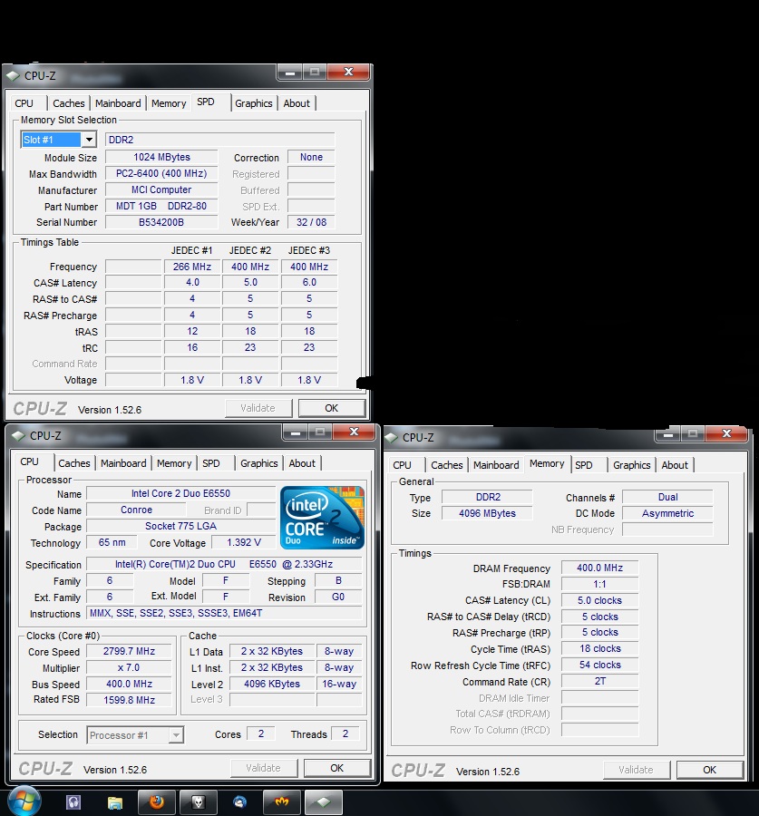

hi hab mal ne frage zu meinem system
c2d e6550
- von 2,33 auf 2,906ghz
- g0
- last: 56°c
- 1,35 V
- multi x7
- arctic cooling alpine 7
- fsb 400
asus p5k
4x 1 gb ddr2 mdt ram pc2 6400
-5.0-5-5-15
- 1:1
radeon 4870
habe die cpu über den fsb übertaktet aber komme nicht auf mehr als 415 bzw 2,906 mhz
musste aber nach einem tag den fsb um 5 mhz senken da der rechner beim starten abgestürzt ist. das musste ich aber noch 2x machen daher läuft der nun stabil mit 400 mhz.
daher frage ich wie ich mit der cpu über 3ghz komme.
die sollte ja eigentlich mehr schaffen sollte. habe noch nichts an der spannung geändert da ich da irgendwie nix vernünftiges finde bzw nichts falsches einstellen will.
danke
edit:
hab grad die spannung erhöht,fsb auf 420 und der rechner startete ohne probleme. nach einem erneuten neustart ging er nicht mehr an.
vllt geht ein Licht auf
In Anhang alles wissenwerte in einer PDF Linkliste. Da du nix geschrieben hast mit was du die Stabilitätgetestet hast, gehe ich wie so oft davon aus das man unbedarft etwas rumgespielt hat;)
@ dirky8
also mit 2,8 läuft alles.(prime,gta 4 etc)
aber wenn ich höher takte dann kann ich ja nichtmal starten :(
gucke mir die liste mal an
danke ;)
Haste vllt genau dad ein FSB hole. oder du brauchst ab dem Pkt höhere Spanungen. Poste einfach mal deine Einstellungen
ich hab jetzt mal screens von cpuz gemacht. hoffe du kannst damit was anfangen. oder meinste die ausm bios?
