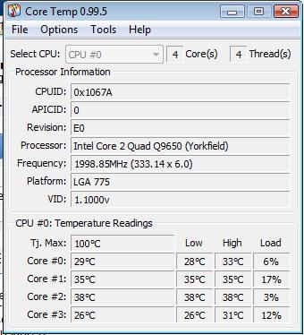

Ich wollte mal schauen, ob meine CPU vertretbare 3,6 GHZ schafft. In der Regel so wie ich das sehe schaffen Q9550 und der 9650 (meiner) weit über 4 GHZ, aber so weit will ichs denn doch nicht treiben^^., aber SOLLTE keine große Sache sein.
Es sind nur ein paar Fragen zu klären.
Hier im Forum war mal so ne schöne Anleitung die ich Suchfunktionsdussel nicht finde. Wär nett wenn die wer auskramen könnte :D, weil ich erinnere mich nurnoch wage an ein Paar Sachen vor allem an das was man zur Vorbereitung machen sollte.
Am Ende will ich ihn auf 9*400 FSB und 1:1 beim Teiler laufen lassen.
Alles nötige zum System steht in der Sig auch die Kühlung und alles. Im Anhang sind meine Temps.
Dankeschön

So also für die 3,6 würd ich bei dir zuerst mal die Vcore auf 1,0V mal stellen (da du eine VID von von 1.0 hat lauf CPUz) und mal Loadline Calibration auf Enabled. Dann würd ich mal noch den Stromsparmodus der CPU (C1E oder so) auch aktivieren.
Die Board Spanungen würde ich fest einstellen, am besten erst mal die Standardwerte fest einstellen. Dann wenn der Rechner hoch gefahren ist lässt du Prime95 mal mind. 30 min laufen, wenn bis da kein fehler Auftritt sieht es schon mal recht gut aus. Damit du wirklich sicher gehen kannst sollte Prime mind. 2-3 stunden laufen oder gar 12-24.
Die Temperaturwerte von Prime sind normalerweise höher als du sie im Alltag bekommst, ich sag mal das du die 71 oder 72 Grad nicht überschreiten solltest, das ist auch die maximale Temp von Intel.
Dein Prozessor sollte eigentlich deutlich weniger Probleme machen beim Übertakten als meiner, du hast ne VID von 1,0 V und meiner hat 1,3V, hier mal noch kleine Leselektüre wo eingies Wissenswertes dabei steht: Die VID bei Intel-CPUs - Mythos oder Stunde der Wahrheit?
