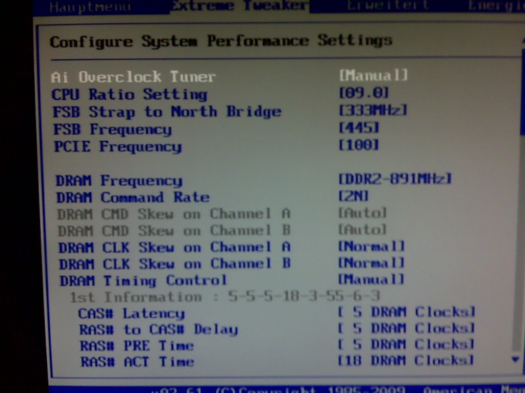

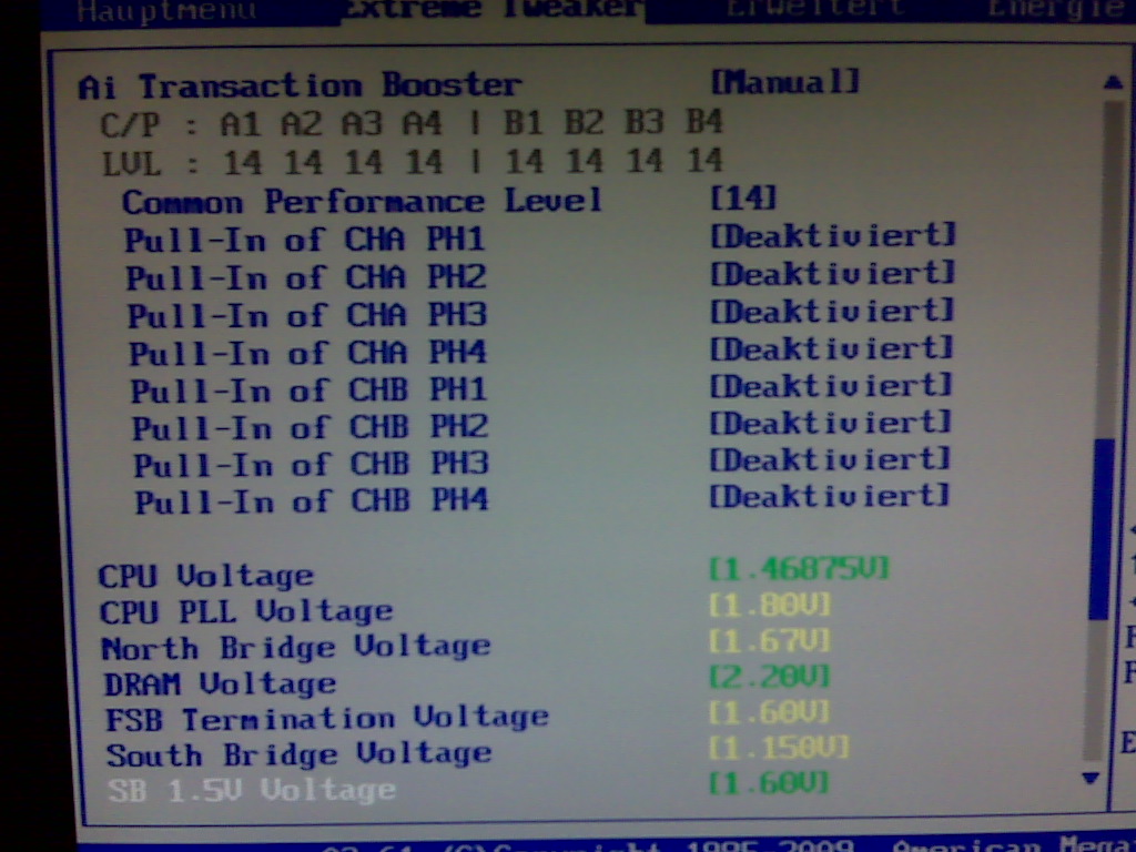

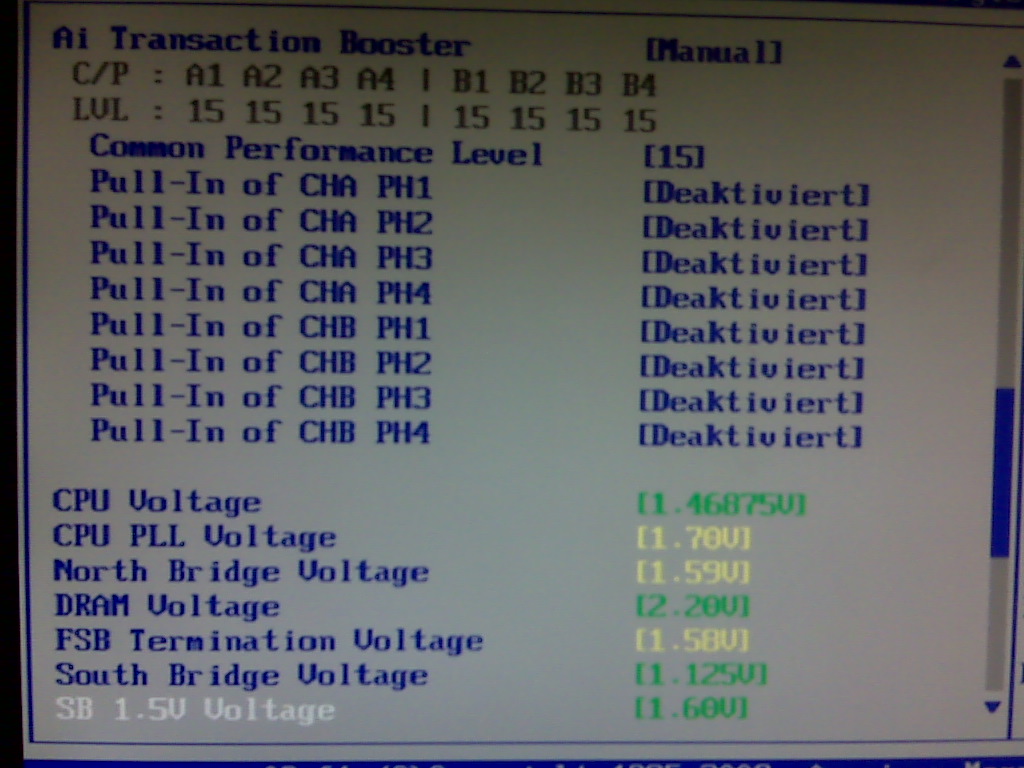

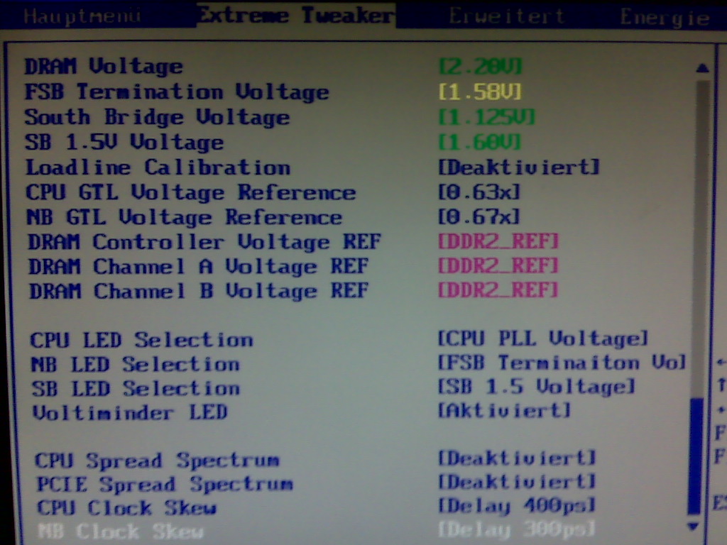

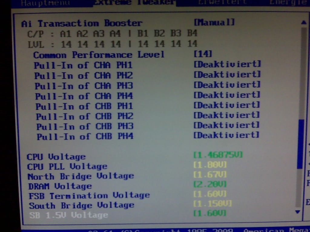

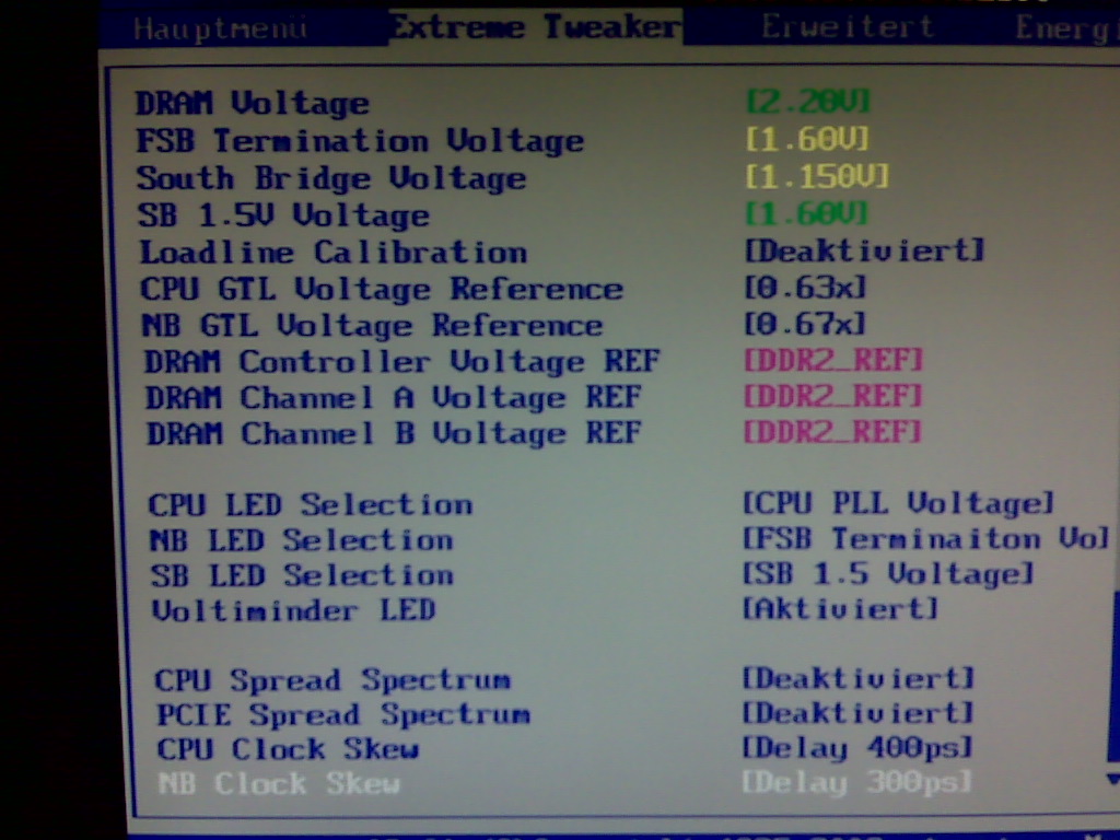

Ich musste alles Manuel einstellen, frage mich wie das zu schaffen sein soll bei einigen angaben von einigen?

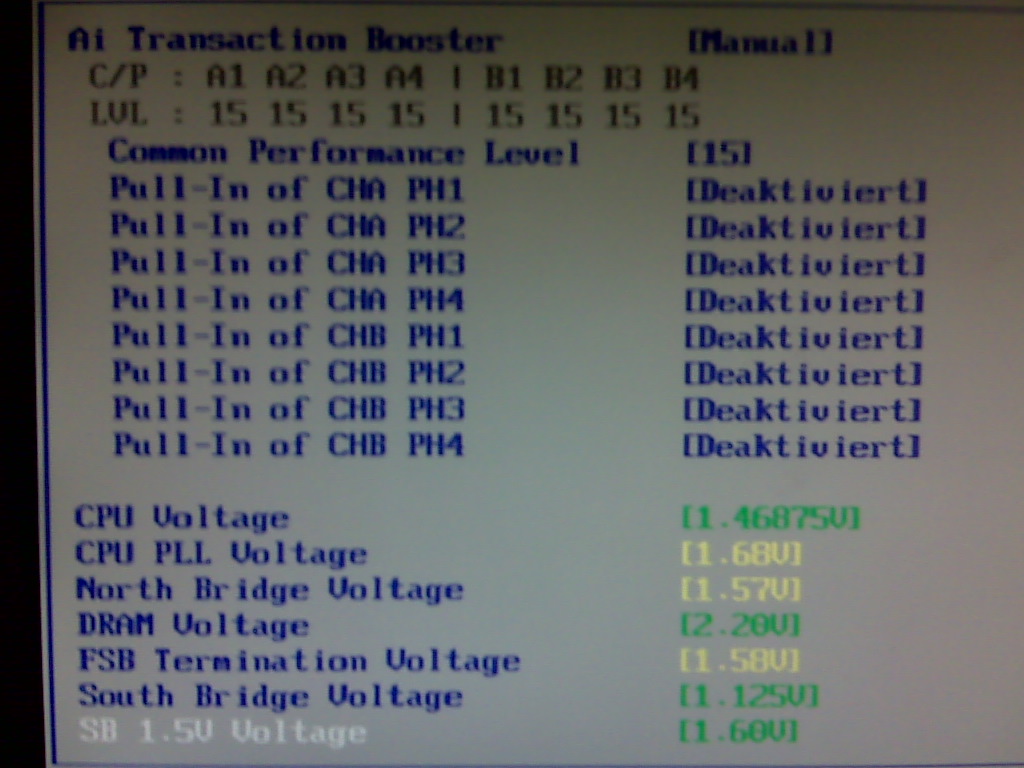

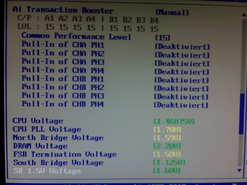

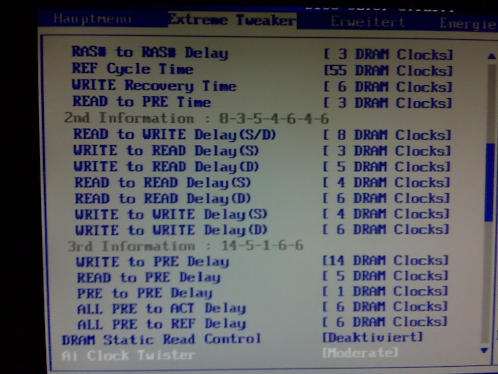

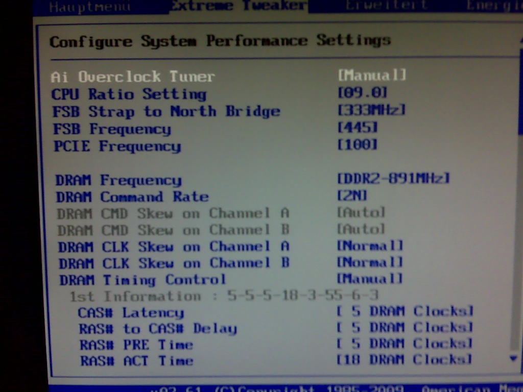

Bios Einstellung:
CPU Ratio Setting: 9.0
FSB Strap to North Bridge: 333
FSB Frequency: 445
PCIE Frequency: 100
DRAM Frequency: 891
DRAM Command Rate: 2N
DRAM CLK Skew on Channel A: Normal
DRAM CLK Skew on Channel B: Normal
DRAM Timing Control: Manual, 5 5 5 15 / 3 45 6 3 / 2nd 8 3 5 4 6 4 6 / 3nd 14 5 1 6 6
DRAM Static Read Control: Deaktiviert
Ai Clock Twister: Moderate
Ai Transaction Booster: Manual
Commen Performace Level: 15
Alle Pull-In's deaktiviert
CPU Voltage: 1.48** im BIOS musste ich den mist so hoch drehen damit der über haubt Prime stabil läuft :( Ich weiss das das keine nette einstellung ist :) aber nun AI Suite und CPU-Z sagen was anderes , was ich mal verwirrend finde da dort 1,39v bei prime im AI Suite und CPU-Z steht!
CPU PLL Voltage: Auto probe halber ist schrott, sonst 1,80
North Bridge Voltage: 1.61
DRAM Voltage: 2.2
FSB Termination Voltage: 1.64
South Bridge Voltage: 1.075
SB 1.5V Voltage: 1.60
Loadline Calibration: deaktiviert
CPU GTL Voltage Reference 0.63x
NB GTL Voltage Reference 0.67x
CPU Spread Spectrum Deaktiviert
PCI-e Spead Spectrum Deaktiviert
CPU Clock Skew 400ps
NB Clock Skew 300ps
Für die die meinen sich auf zuregen! Diese Einstellung gelten nur zur Anschaung nichts zum Übernehmen, die dort einzusehenden Einstellungen sind nicht Aktuel auf den Bildern !
