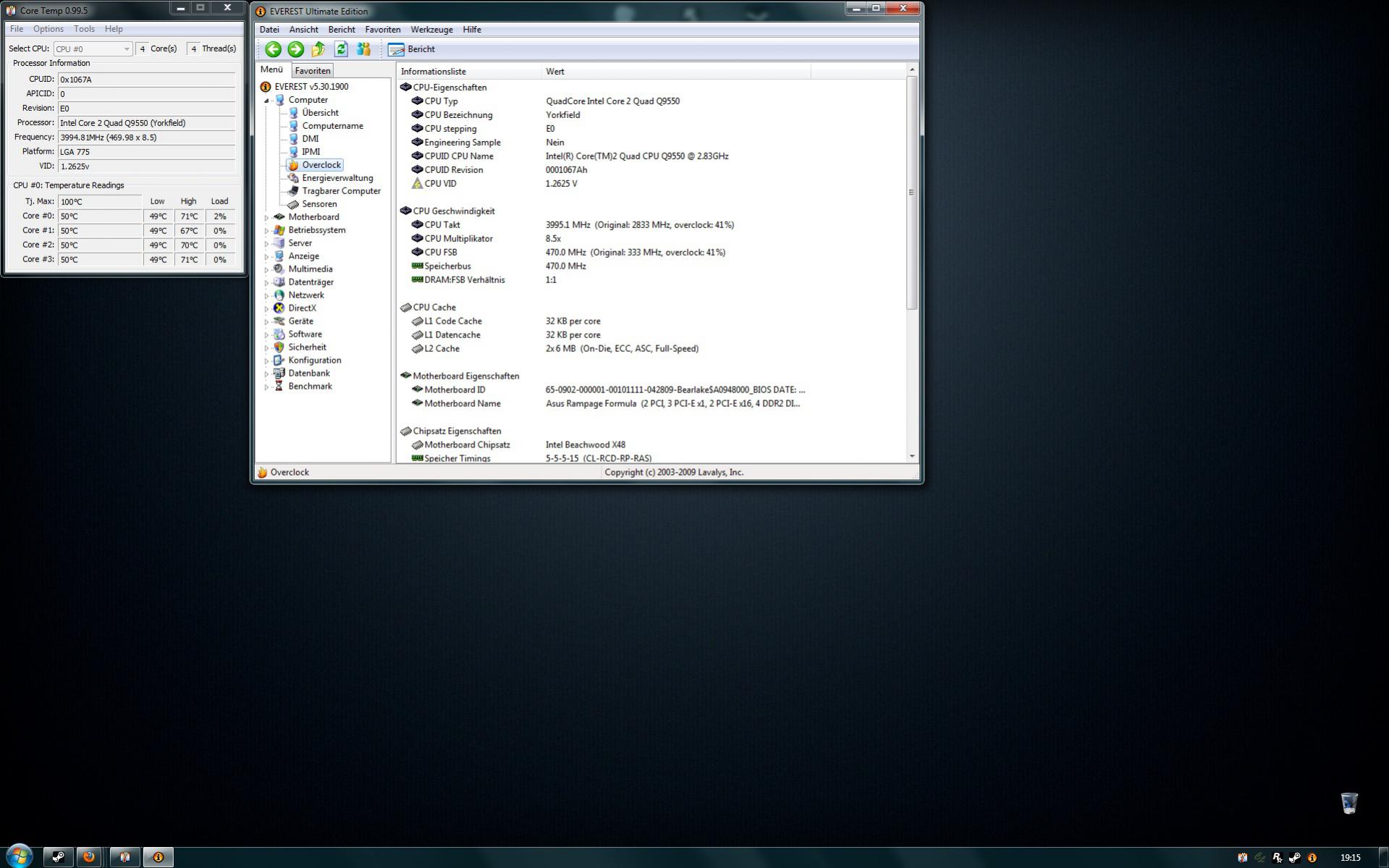

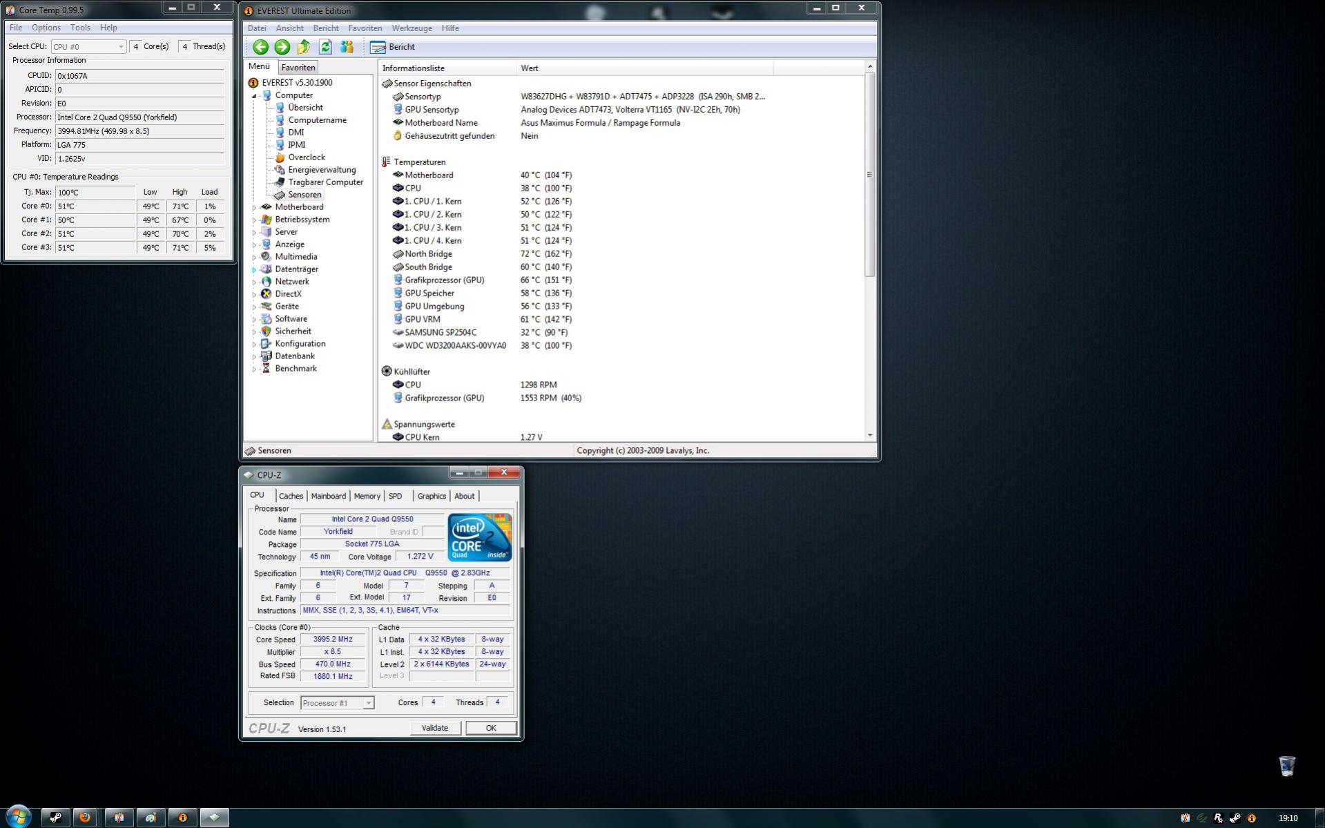

Hi leute, hab mal hier ein Overclocking Ergebins von mir und würde gerne eure Meinung dazu hören.
Meine Frage an euch ist, ob ihr es Alltagstauglich findet und ob es generell irgendwelche Verbesserungsvorschläge gibt.
Danke im Vorraus
deadhead
Edit: Gekühlt wird alles von 2 Gehäuselüftern und dem Prolimatech Megahalems für die CPU. Und die MAX Temps hab ich mit verschiedenen CPU lastigen Spielen getestet.

@..dk..:
Hast du die Settings auch schon mit Prime95 getestet?
