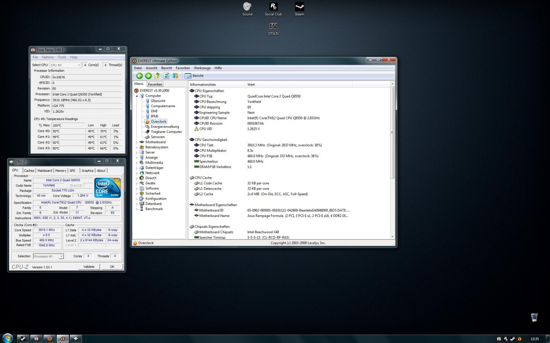

Hab jetzt mal meine 3,9 GHz mit prime getestet und nach paar Minuten hat der erste Kern einen Error ausgespuckt.
Im BIOS hab ich nur den Vcore und die Northbridgespannung etwas angehoben.
Also Vcore liegt bei 1,29V im BIOS aber Everest und CPU-Z zeigen 1,25-1,27 an.
Die NB Spannung hab ich von Standart 1,58 auf 1,61 (das nächst Höchste) eingestellt.
Bei meinem Mainboard gibt es soviele Feineinstellungen, dass ich dort garnicht durchblicke :freak: Kann mir jemand paar Tipps geben wie ich in die ganze Geschichte mehr Stabilität bringen kann?

deadhead
Wens nur beim 1 kern ist, dann gtl 0/2 rauf.
Ich habe jetzt noch etwas rumgetestet und den Fehler fast ausfindig gemacht. Wenn ich GPU Caps Viewer
(Furry Cube (1440x900 @ 4x AA)) und Prime95 laufen lasse, erscheint unter Prime schneller ein Fehler.
Nämlich unter Large (1024K) erscheint unter Test 6 immer der gleich Fehler. Jedoch fängt es mit Core 1 an
und zum Schluss hat jeder einen Fehler gemeldet. Small läuft, also kann die VCore nicht zu niedrig sein.
Jetzt stellt sich nur noch die Frage vNB, GTL's oder etwas anderes ?

@..dk..
Die vNB ist extrem hoch. Die würde ich definitiv runter schrauben. Kann gut sein das deine NB durch die hohe Spannung zu heiß wird.
Auf meinem ASUS P5Q-E hatte ich bei 4,00GHz 1,40V gebraucht.
Bei 3,90GHz nur 1,29V VCore ist wirklich niedrig. Versuch doch mal die vNB runter zu schrauben und dafür etwas mehr VCore aus. Klar sollte sein, dass die Temps der CPU steigen.
Anschließend kannst du an's Feintuning gehen und u.A. die GTLs einstellen.
