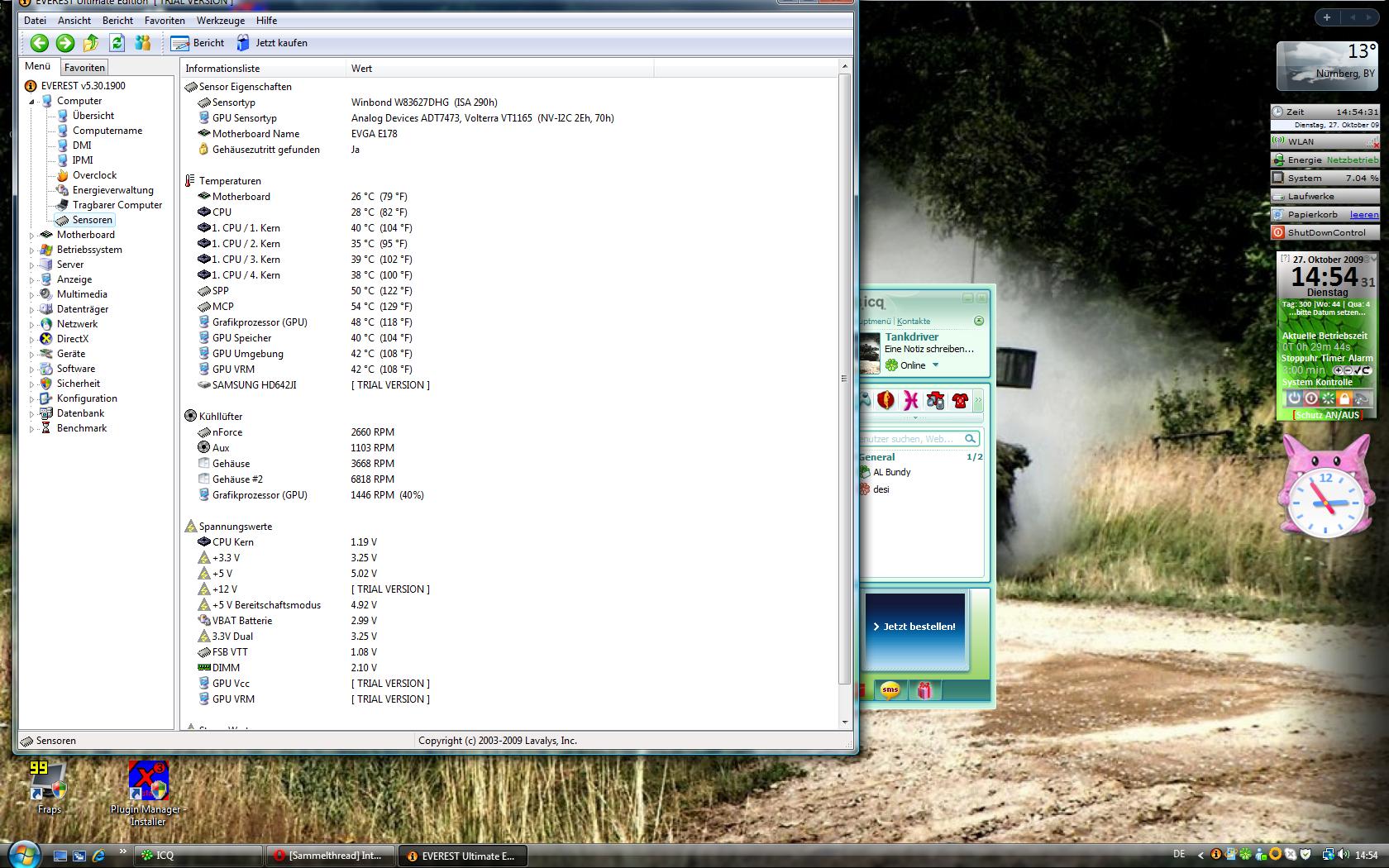

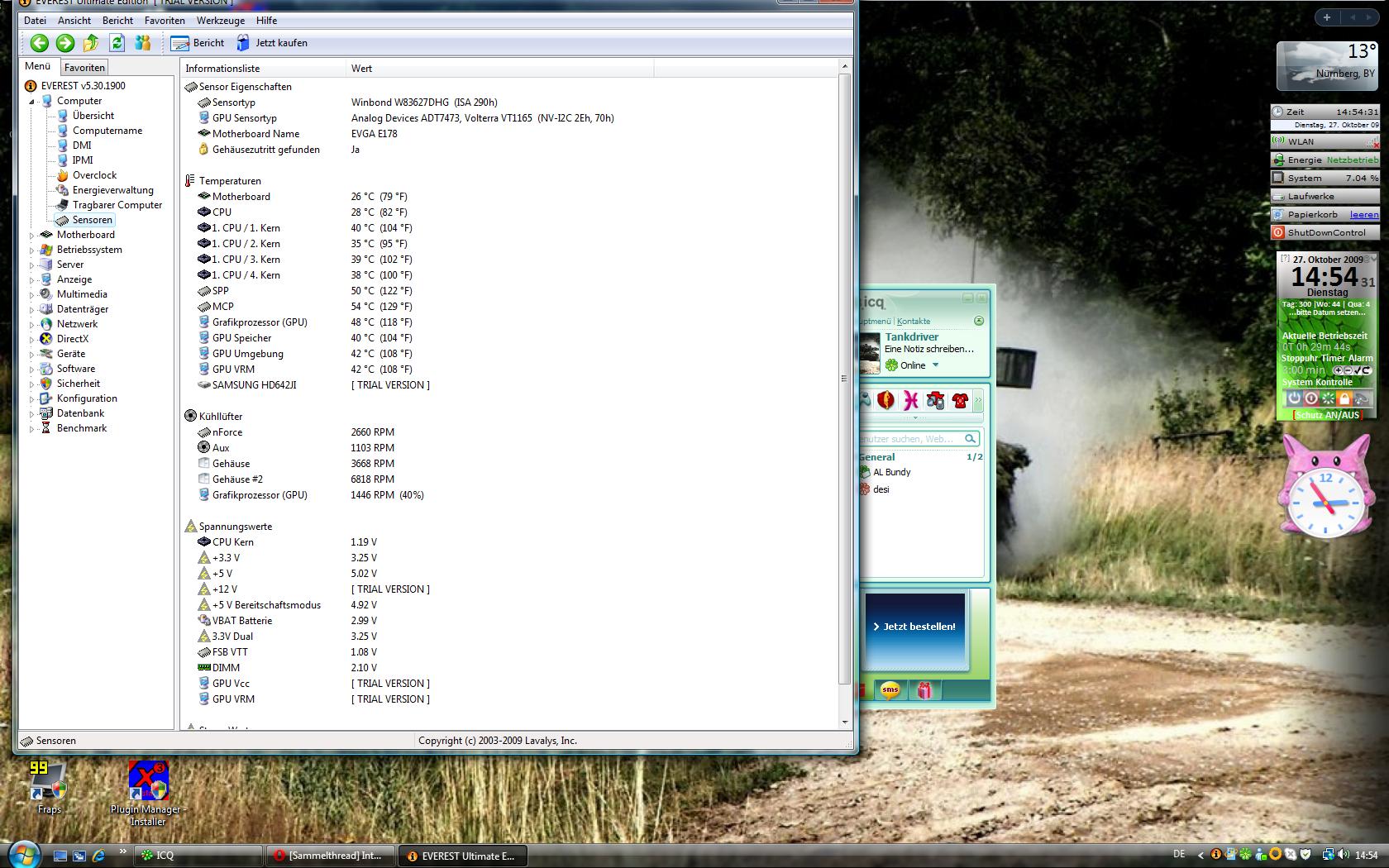

@ Tankdriver
performance soft = system tools ( schlechte beschreibung meinerseits ^^ )
http://www.nvidia.de/object/nvidia_system_tools_6.03_de.html#
- kann die soft für das board dir nur empfehlen ...les dich mal ein bisschen ein,
ist sehr praktisch das ganze.
mit der soft hast sämtliche bios-einstellungen im überblick u. kannst so wesentlich leichter
deine ganzen einstellungen / spannungswerte posten, natürlich auch in " echtzeit " stabil verändern.

Danke für den Link. Na dann kann ich mich ja dran machen und die daten posten.
Mfg Tankdriver
Edit: ich liste mal die Einstellungen auf
