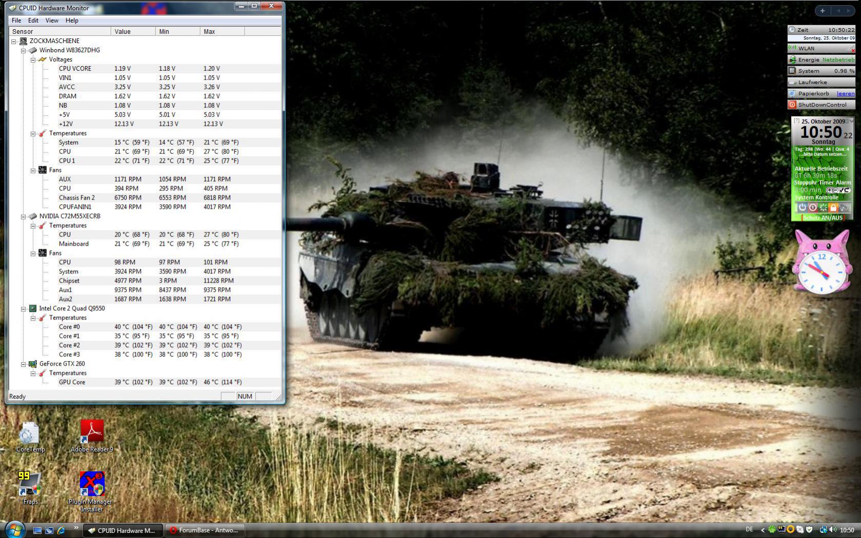

Beim Dummy OC läft es ohne probleme, bei manueller einstellung komm ich nicht mal ins Windows. Allerdings machen mir beim Dummy OC die spannungen sorgen, mein EVGA übervoltet den V-Core ziemlich heftig der hatt dann 1.41 Volt, alle anderen spannungen sind leicht erhöht aber noch im normalen beireich.
Mfg Tankdriver
Okay...das steht bei mir noch auf Auto. Wenn das System bei (Multi 8) und FSB 480 instabil wird, dann muss ich doch als nächstes die GTL´s ausloten und den latch fixen?
