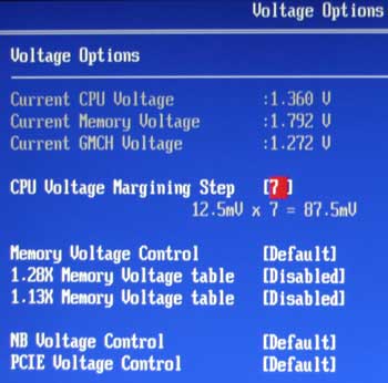

Was ist da schwer dran? 12,5mV sind 0,0125 V die du pro Schritt erhöhst. MAthe 4. klasse nicht aufgepasst oder wie?
