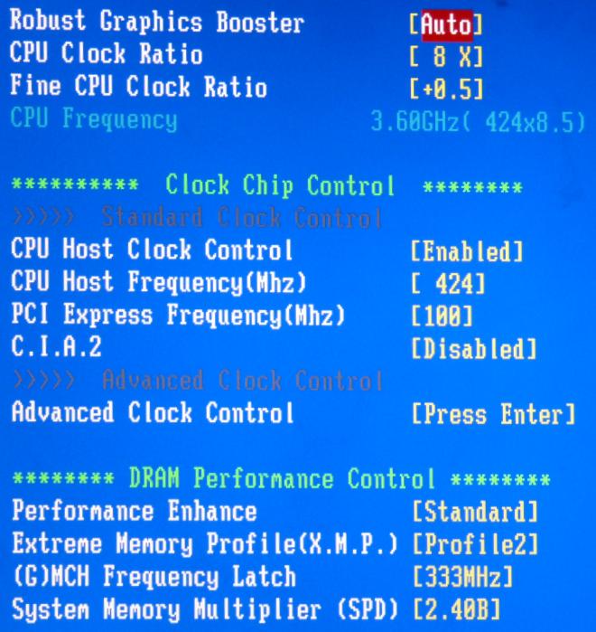

Hallo an alle!
Nach dem ich viel Zeit mit diversen HowTos, technischen Erklärungen der Spannungseinstellungen und testen verbracht habe, habe ich mich entschlossen mal das Forum zu fragen. Also ich weiß wie man übertaktet und habe eine Vorstellung davon, was welche Spannung bewirkt, nur gehen mir die Ideen aus und Aufgeben kenne ich nicht.
Ich hoffe Ihr habt mehr Ahnung, Sachverstand, Ideen oder Erfahrung als ich und helft mir.
Mein Problem:
Ich bekomme einfach keinen stabilen FSB über 424MHz auf meinem Mainboard (GA-EP45-UD3P) zustande, eigentlich sollte das Board laut vieler Foreneinträge und Tests mindestens 450MHz schaffen, was auch meinem Ziel entspricht.
Bisherige Ergebnisse/Versuche:

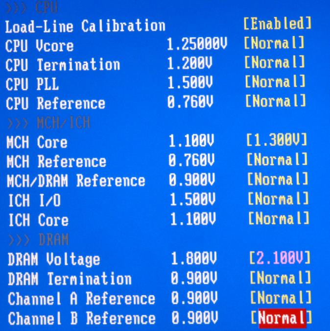

Alle Einstellungen wurden auf normal gesetzt und nur die genannten Änderungen vorgenommen. Load-Line Calibration an, soll auch so bleiben, wenn ich es deaktiviere ändert sich nichts nur die Spannung CPU Vcore ist geringer (logisch). Zum Testen wurde eine neu installiertes Win XP SP3 verwendet. Temperaturen sind alle im grünen Bereich.
FBS424 stabil:
MCH@1,3V
CPU@3,6GHz@1,22V
8GB@1018MHz@5-5-5-15-2T@2,1V
Alles über 430MHz ist nicht stabil:
-CPU Multi auf 6, ohne erfolg
-der Betrieb mit nur 2 Speicherriegeln, hat nichts gebracht
-Erhöhung von CPU, MCH und Ram Spannung hat auch keine Verbesserung gebracht
-ich habe zwar noch eine Menge andere Sachen probiert aber eher planlos und ohne richtiges Konzept

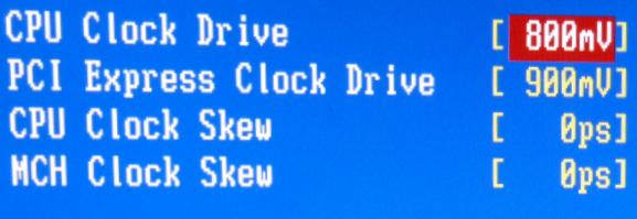

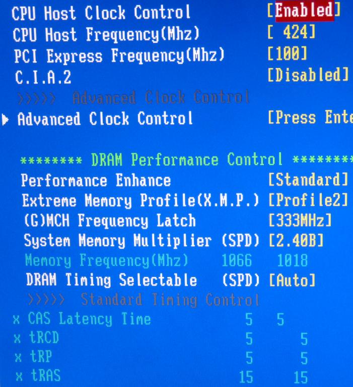

Nachtrag für alle, die kein Gigabyte MB haben, meine Einstellungen der stabilen FSB424:
Hier ist noch ein kleines Menu
Danke schon mal, habe ein paar Denkanstöße gefunden und werde versuchen das umzusetzen.
Das mit dem Ram (Vollbestückung) habe ich auch kritisch gesehen, aber wenn ich nur 2 Module verwende komme ich genauso weit. Komisch?
Naja das mit "planlos" hab ich etwas salop formuliert. Es gibt viele verschiedene Meinungen und ich habe mal die eine mal die andere Strategie ausprobiert ohne zu wissen was bei mir funktioniert.
Tabelle mit Xel erstellen. Alle werte eintragen und systematisch probieren. Um GTL und Skews kommst nicht herum;)
@rs4
Probiere es einmal mit:
Multi: 8
CPU Host Frequency: 445MHz
Extreme Memory Profile: Disabled
(G)MCH Frequency Latch: 333MHz
System Memory Multiplier: 2.00B
Load-Line Calibration: Disabled (Bei der Frage warum? ........ Suchfunktion benutzen)
CPU VCore: 1,3000V
CPU Termination: 1.200-1.220V
CPU Reference: 0.785 oder 0.800V
MCH Core: 1.240-1,280V
MCH Reference: 0.760 oder 0.800V
MCH/DRAM Reference: 1.040V
DRAM Voltage: 2,080V
DRAM Termination: 1.040V
Channel A Reference 1.040V
Channel B Reference 1.040V
Die restlichen Einstellungen kannst du auf "Normal" stehen lassen.
Wenn es nicht klappen sollte, das Ganze mit zwei Ramriegel probieren.
