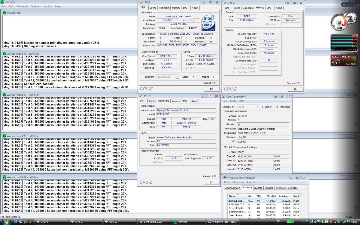

@ 0815-TYP
Danke für die Settings, mit dem FSB auf 475MHz komme ich leider garnicht mehr ins Win, mit auf 444 MHz reduziertem FSB geht zwar Win aber ich denke da muss ich noch GTL-tweaking betreiben.
