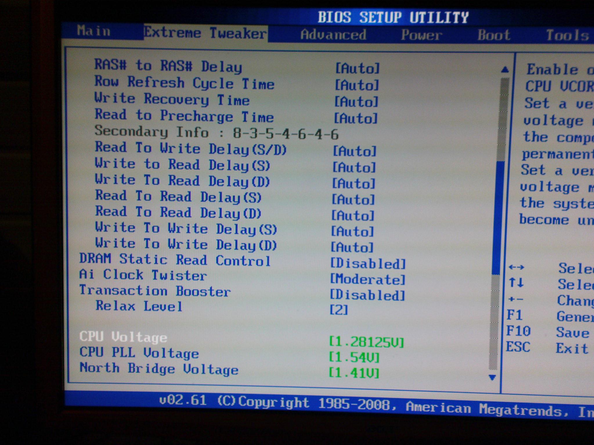

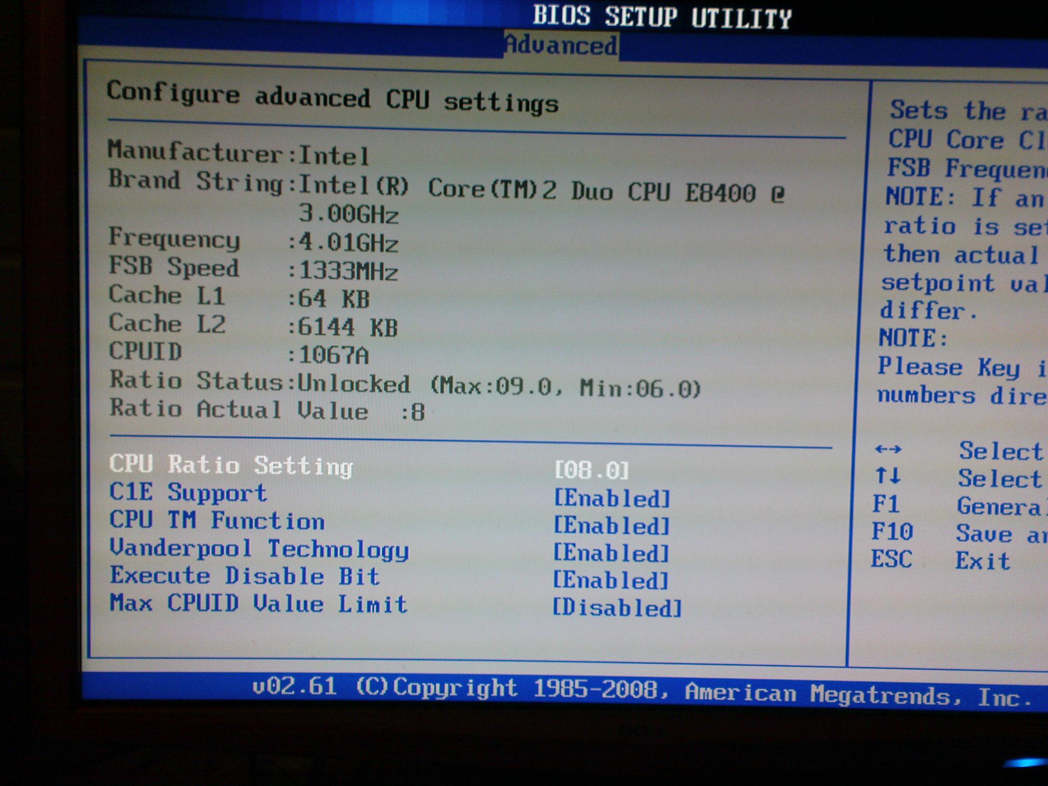

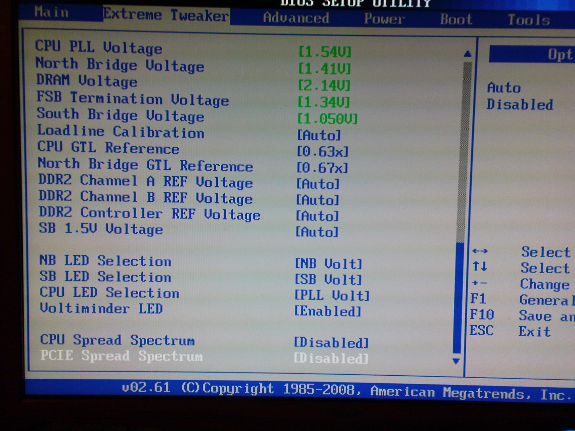

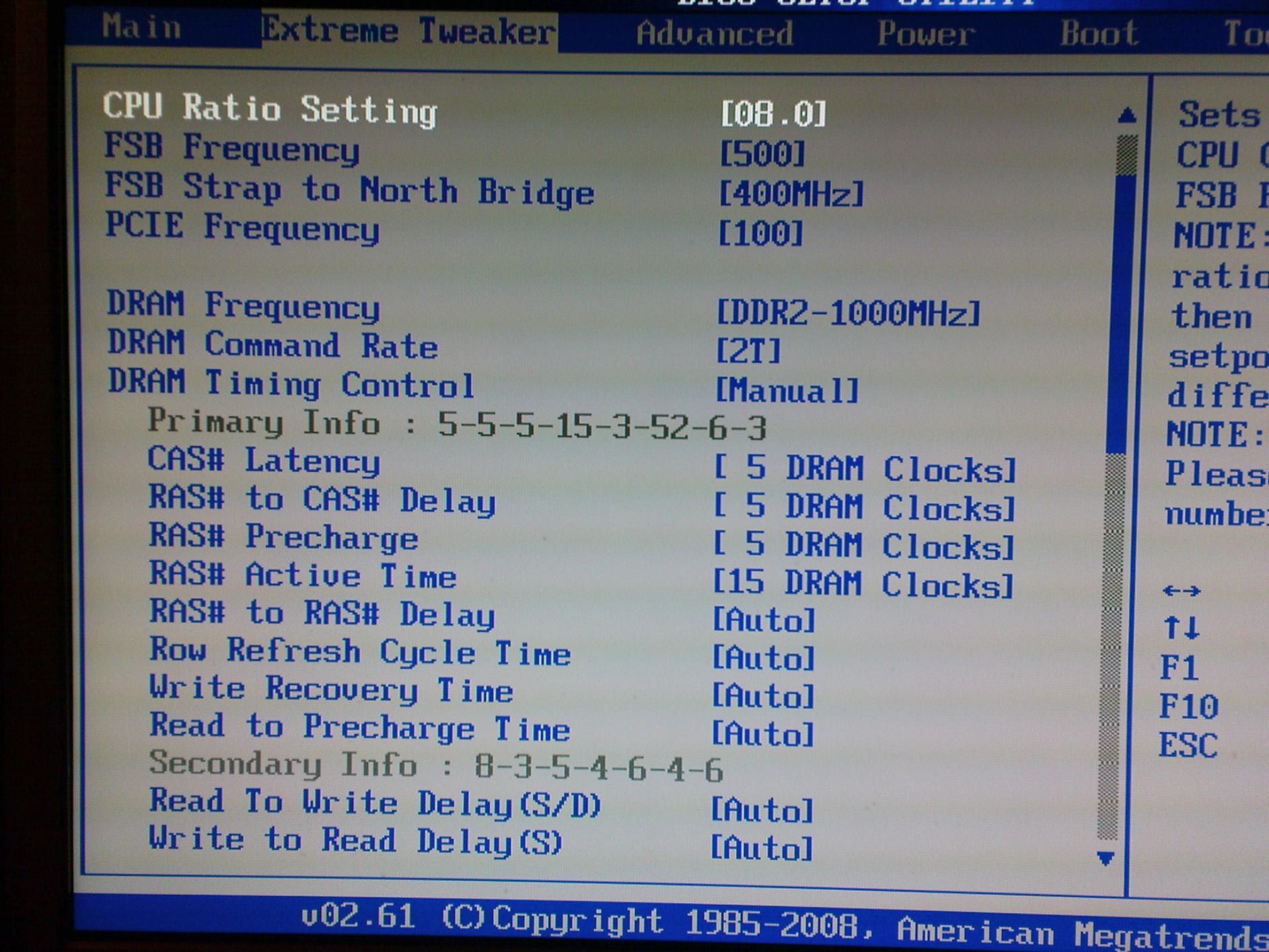

ich hab die Tage mal versucht mein PC zu übertakten, hatte davor sonst immer 3,6Ghz @1,19Vcore
E8400
Asus Maximus Formula 1207 Bios
Transcend aXeram 1066Mhz 2x 2GB
750 Watt Netzteil
4870 512MB
Prime läuft mit 500*8 = 4Ghz @1,26Vcore seit 6 Stunden stabil ohne Fehler, jedoch stürzen Spiele ab, lande einfach im Windows
Transactions Booster hab ich ausgeschaltet, kommt auf das Level an... bei "5" bekomme ich BlueScreen bei den anderen Werten stürzen die Spiele ebenfalls ab
Kann mir jemand sagen welche Settings eurer Meinung nicht korrekt sind?
Oben sind meine Komponenten gelistet
