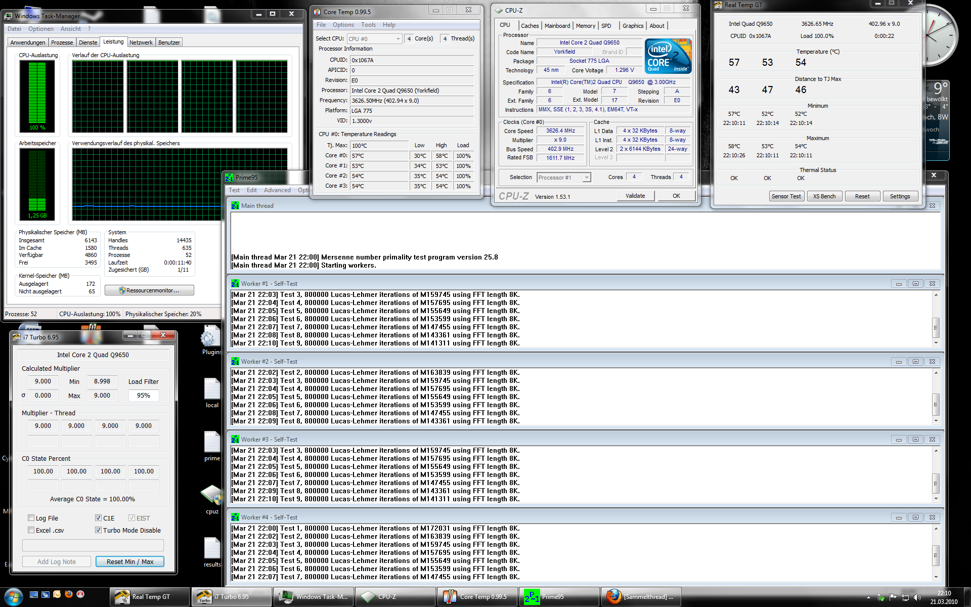

Servus,
hab heut meinen ersten Versuch gestartet und bin bis jetzt ganz zufrieden. Ist nur die Farge wie weit man geht! Was meint Ihr? Kleiner Screenshot! Allerdings bin ich bei meinem Vcore schon bei 1.30 V! Runter kann ich ja nicht mehr oder! Komisch nur das bei anderen ein wesentlich höherer Takt, mit weniger V core läuft! Wie ist das zu erklären?

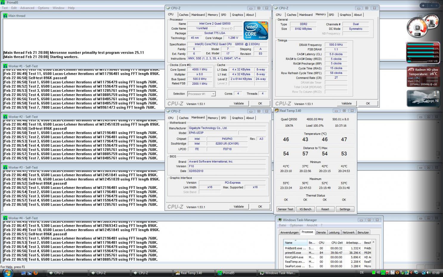

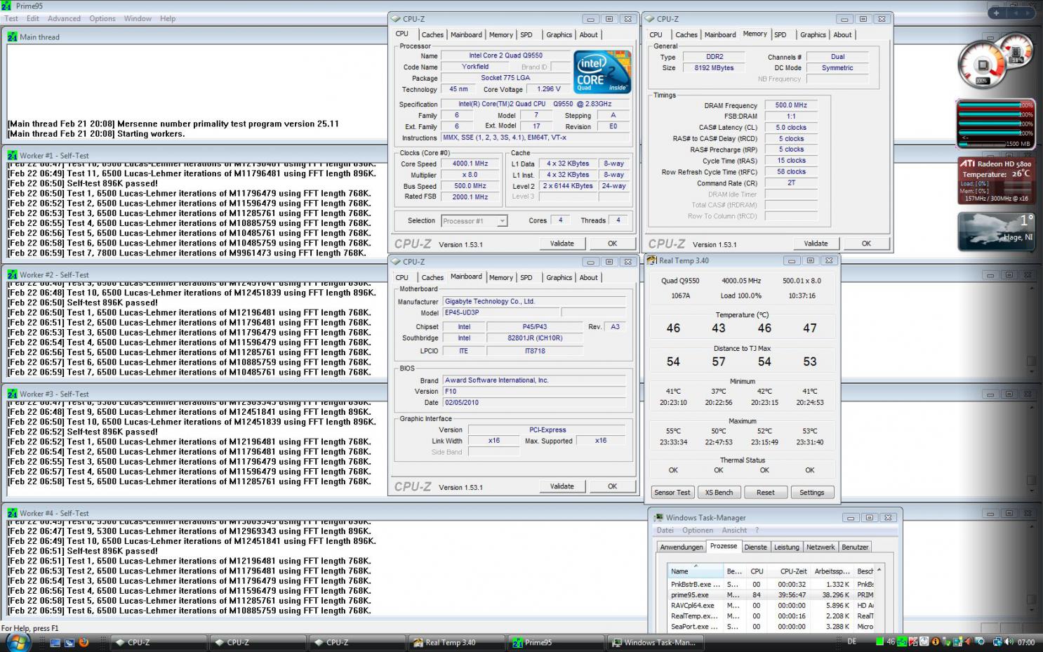

10 min sagen aber nichts über die stabilität aus.Da kann noch sooooo viel schief gehen.
z.B. wenn nach 3h small FFT ein Kern abkackt :lol:
